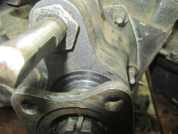

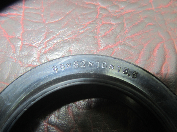

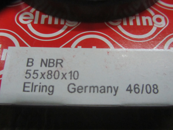

По памяти не скажу - там стоят два разных по наружнему диаметру сальника один за другим. У Вас тоже РК БТР-70?

Посмотришь номера сальников, тоже хочу поменять.

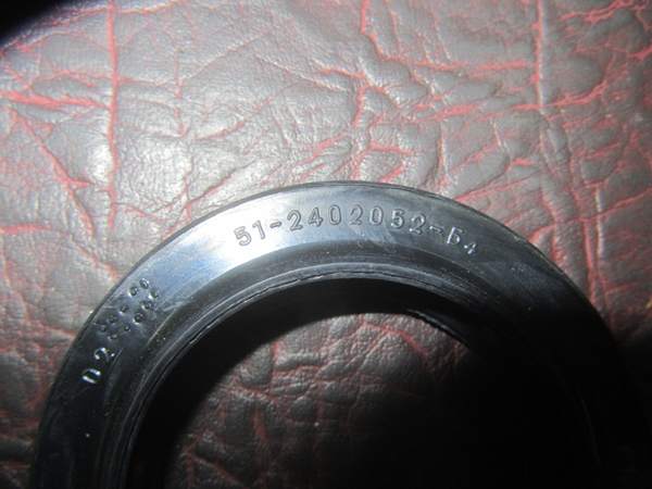

Внутренний - коленвал УАЗ; наружний - хвостовик моста ГАЗ-53. Если нужны номера, то позже...

Фотки сальников:

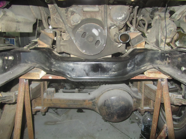

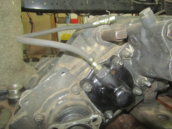

Между делом снес родной сапун РК и переварил его под гибкий шланг, от которого уже пойдет медная трубка к клапану общего сапуна всех агрегатов. При режиме "БРОД" в агрегаты будет подаваться избыточное давление в 1 атм.

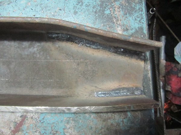

Лонжероны рамы выправлены. Делаю усилители вплоть до моторной поперечины рамы. Профиль очень сложный: две дуги... от этого только интересней подгонять 8мм железяку :D

Странник писал(а):Между делом снес родной сапун РК и переварил его под гибкий шланг, от которого уже пойдет медная трубка к клапану общего сапуна всех агрегатов. При режиме "БРОД" в агрегаты будет подаваться избыточное давление в 1 атм.
для чево будет подаваться давление в 1-ну атмосферу непойму :?:

зачем так много?

а он на 10 метров нырять будет...

Сильно однако :D

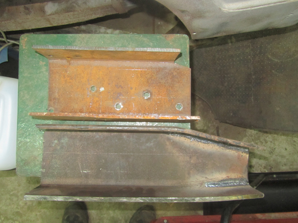

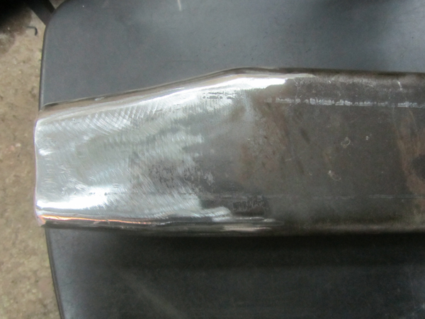

Конечно, давление в агрегатах подберу опытным путем. Уже делал на джипах. При окунании в холодную воду горячего агрегата возникает дополнительное разрежение... поэтому не совсем корректно учитывать только давление столба воды.

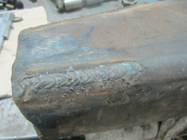

Продолжаю изготавливать усилители. На нижней фотке видно, какими были первоначальные вставки.

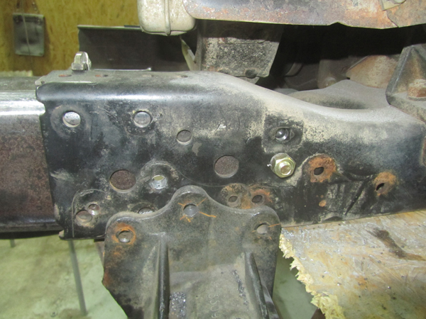

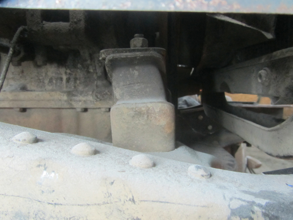

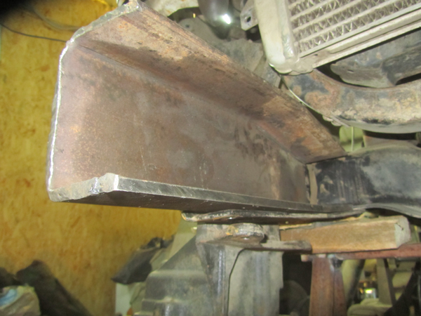

Наконец-то изготовление удлинителей рамы закончено! Теперь крепления опорных чашек рессор, моторной поперечины и лебедки связаны общим усилителем. Вместо заклепок используются каленые болты и гайки 12мм. В процессе обнаружены очередные косяки: из-за кривой установки КПП вывернуты подушки двигателя - пришлось потратить полдня на исправление... Также в раме были криво просверлены отверстия под опорные чашки рессор: мало того, что чашка не имела контакта с рамой(висела в воздухе), так еще и расстояния от передней чашки до задней отличаются на 13 мм по стронам, т.е. слесаря, наверное, пользовались разными рулетками справа и слева. Или вообще ими не пользовались... Чтобы уж совсем не расстраиваться пока не стал измерять расстояния между мостами по сторонам. Все-равно не имело смысла переставлять чашки на такое расстояние, т.к. пришлось бы заваривать старые отверстия... Кстати, при срезании заклепок на 66 раме и Садко явно прослеживается ухудшение качества металла в современной промышленности.
Теперь вплотную подошли к установке лебедки. Чтобы минимизировать передний свес, лебедка встанет вплотную к моторной поперечине. Для этого все радиаторы поднимутся вверх. Получится по сравнению с оригиналом, что бампер выдвинется вперед всего на 18 см. Всвязи с этим не получится оставить механический вентилятор радиатора... Буду ставить два электрических.

А зачем радиатор поднимать? На 3307 у меня лебёдка (131-я) тоже вплотную к моторной поперечине задвинута, убрал только направляющую стойку для "кривого", при этом она - лебёдка - почти не торчит и с рамкой радиатора контакта не имеет. И без удлиннителей, кстати. Летом буду на Садко тоже лебёдку ставить, думаю всё так же выполню.

У меня другая задумка по поводу удлинителей рамы: использую удлинители от 66, на них же сядет передний кронштейн рессоры и останется место под лебедку. Насчет переноса рамки радиатора тоже задумывался, но скорее всего подрежу ее снизу, около 5см, там есть.
