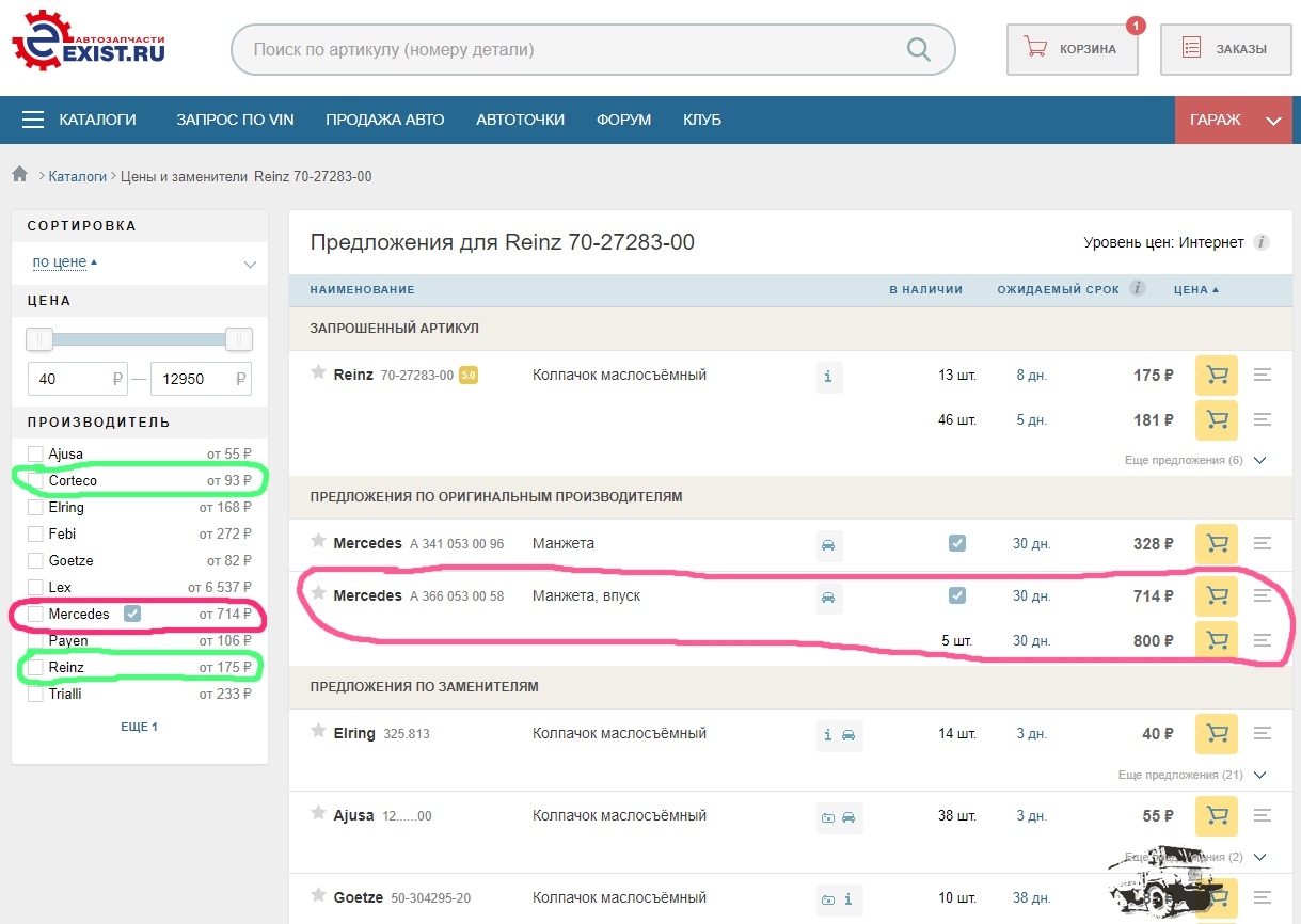

..головы разобраны и вроде как потихоньку начался ремонт.. По виду клапана- нагар есть, но кажется не очень сильным
Опять делема ДВС под замену, но всё ровно хочется сделать качественно
Начитался статей про "залепушные" маслосъёмные колпачки, которые вроде как "правильные", но через короткое время становятся деревянными теряя свою прямую функцию.. Рома, дал на выбор несколько хороших изготовителей из которых понравился самый лучший от Мерседеса, и конечно самый дорогой
С другой стороны как ни крути, а колпачков всего 8 шт. И через оставшиеся выпускные клапана вообще безколпачковые масло так сказать штатно-конструкционно будет уходить- тоесть расход всё ровно будет.
Поидее можно заменить ценные СССРовские направляющие с заменой выпускных клапанов новыми под маслосъёмные колпачки, но очень не хочется отказыватся от хороших направляющих в угоду сомнительных новодельных и тогда со всеми в ряд колпаками расход может вообще уйти ну или свестись к какому-то сносному минимуму. С другой стороны езжу на газу и в этом смысле может быть толстые клапана с охлаждающим газом внутри будут кстати..
С другой стороны если за условно 80.000 т.км. пробега нет выроботки тогда можно смело менять клапана под колпаки и кататся без расхода не загрязняя ДВС нагаром. Ну и даже если новодельные направляющие по качеству и не очень то уж несколько десятков тысяч км. они пробегут нормально, а как мы понимаем такой километраж на шишиге можно ни когда не проехать причём активно катаясь на Шишиге, а если и да то ремонт будет дешовым..

vivanov76 писал(а):[post]379712[/post] понравился самый лучший от Мерседеса
Виталь, давай гильзы из титана выточим. Очень крепкие будут))) Можно еще шейки колена позолотой бахнуть

[ref]Moryx[/ref], да и дорого и долго
Да давай закажем те которые ты рекомендуешь..
А насчёт позолоты - это очень хорошо тоже нужно делать
Да давай закажем те которые ты рекомендуешь.. А насчёт позолоты - это очень хорошо тоже нужно делать
