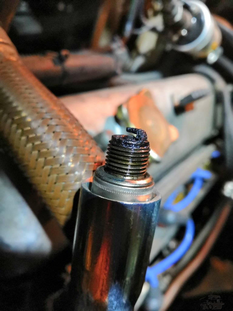

Мокрая закиданная антифризо/коксовой "кашицой" свеча 4-го целиндра 8) :P

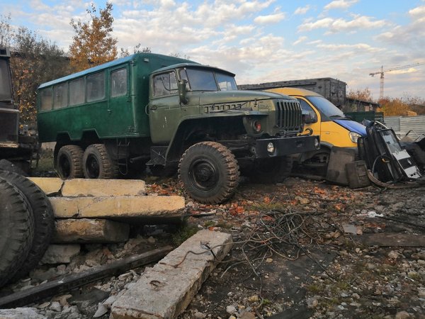

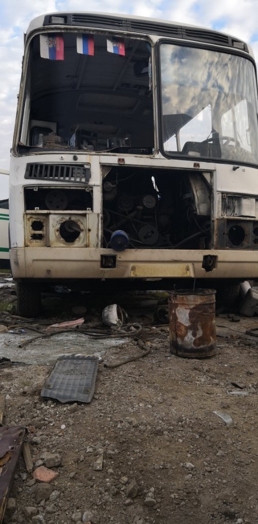

..походу в тему я разместил фото "авто-свалки" интересс всё растёт 8) :lol: В следующий раз нужно будет полее детально отфотогарффировать экземпляры :-o Там есть на, что посмотреть.. Но нужно конечно самомгу "гулять" и высматривать "ништяки"..

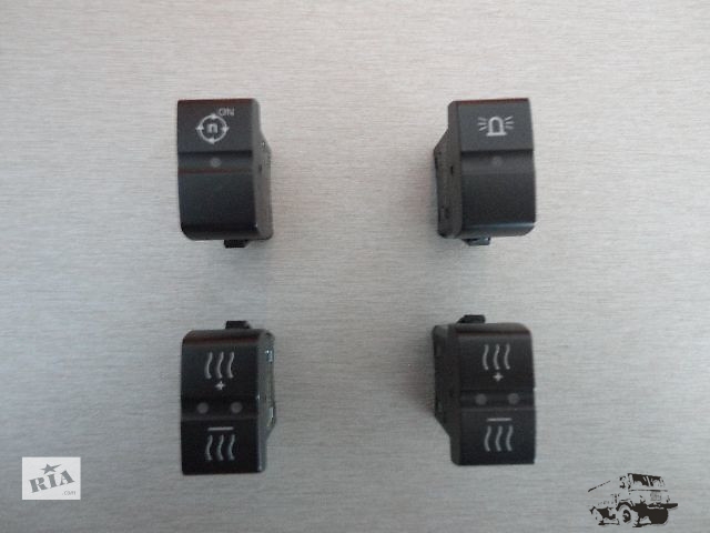

Сообщения: 4416

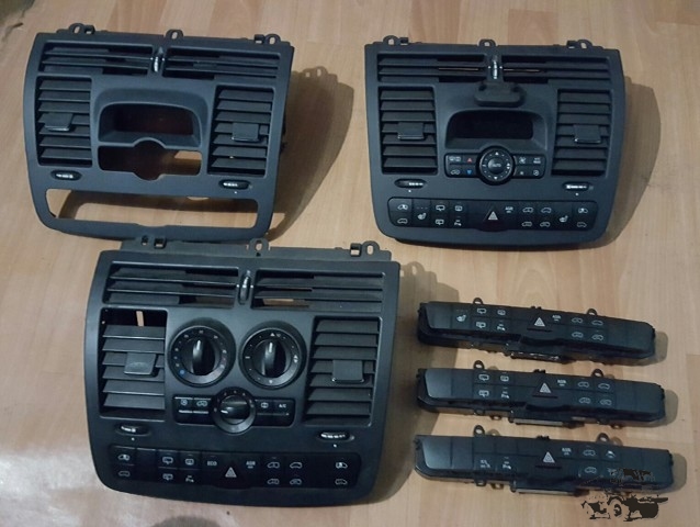

..большое количество кнопок управления в нимиатюрном корпусе, походу устанавивается блоком на какую то панель.. приятное в управлении качество исполнения Мерседес. Что кнопки что заглушки красиво смотрятся по мере добавления функций можно добавлять кнопки с уже подписанными функциями и что самое главное они подсвечены в темной кабине,что-бы по надобности нажимать мгновенно а не искать в потьмах и конечно приятно когда торпедо смотрится как новогодняя ёлка 8) :lol:
Кнопки наверно явно не силовые- возможно коммутировать через реле :idea: :shock:

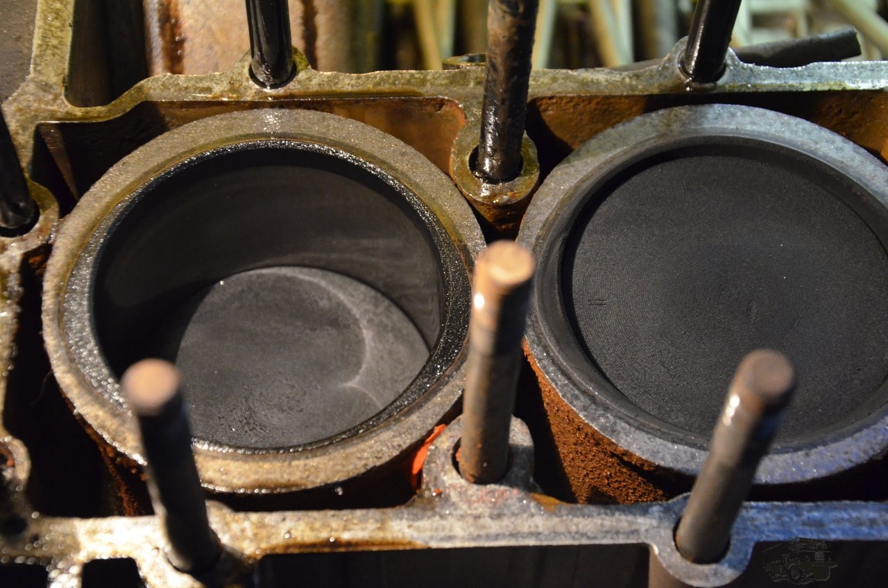

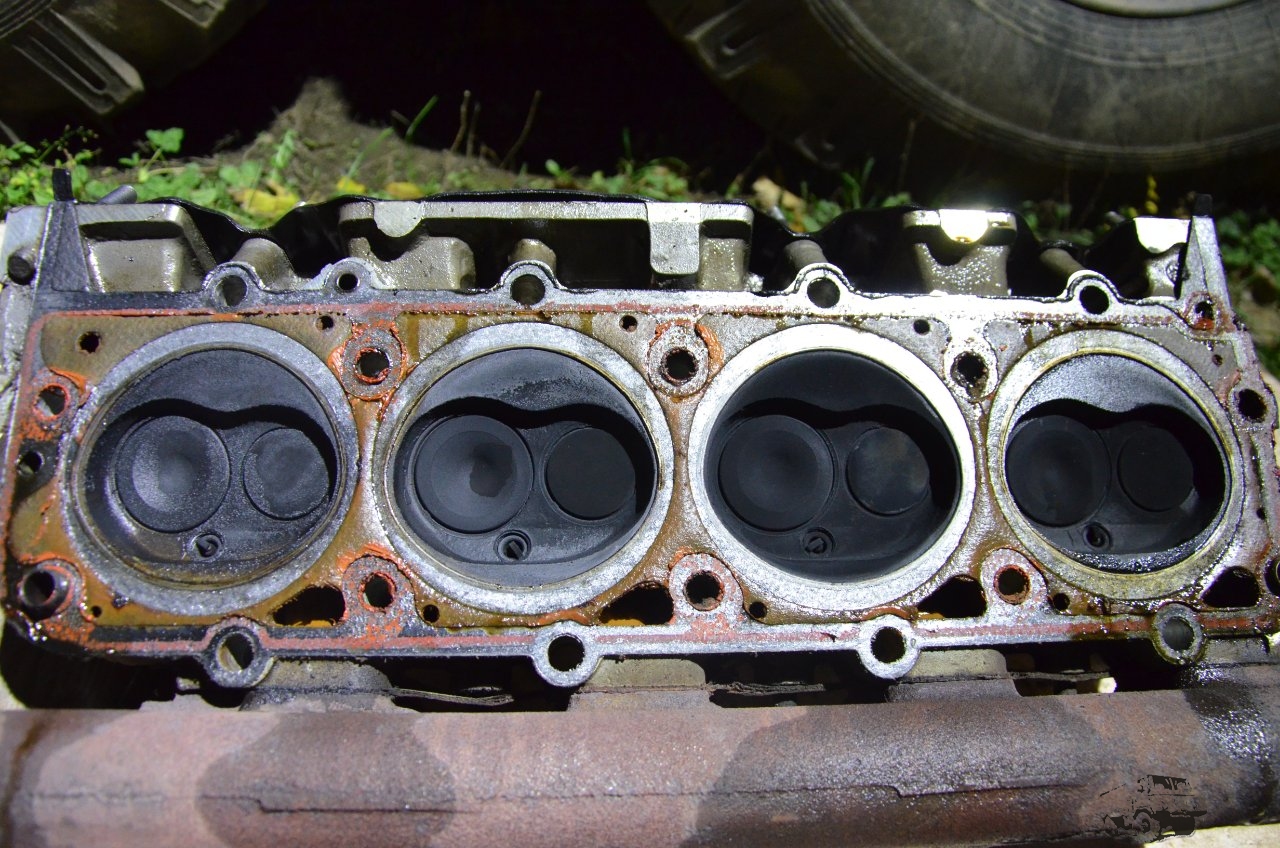

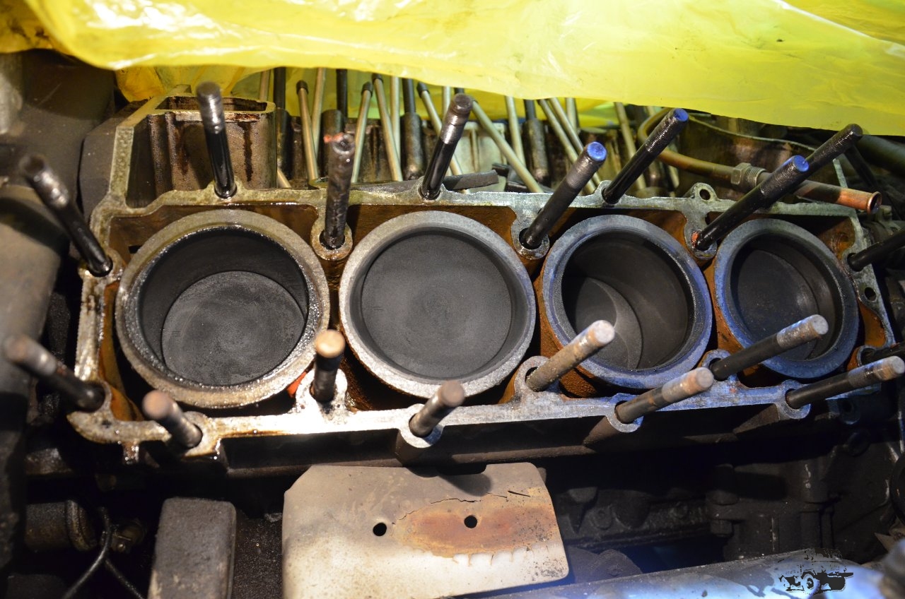

Сообщения: 4416

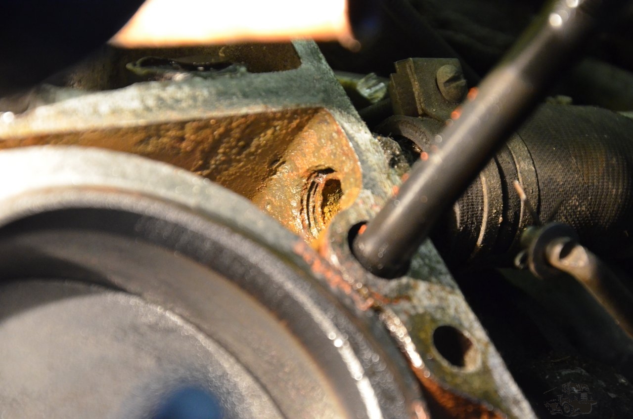

..потихоньку сдёрнул сегодня оставшуюся левую ГБЦ. Сегодня-же правую удалось положить на плиту которая показала, что в результате перегрева образовался лёгкий вентилятор в 15 соток.. Думаю, что оставшаяся может ещё и похуже.. По визуальному осмотру на правой стороне по середине головы был пробой антифриза судя по оранжевому пятну на прокладке в месте обжима гильзы.. В остальном везде места обжима чистые, а вот левая прокладка по крайним целиндрам в местах обжима гильз в масле и внутри клапана мокрые..
Вообщем разбираю и отдаю шлифовать поверхности.. В итоге досталось 1,4,5,8 целиндрам :shock: :idea:

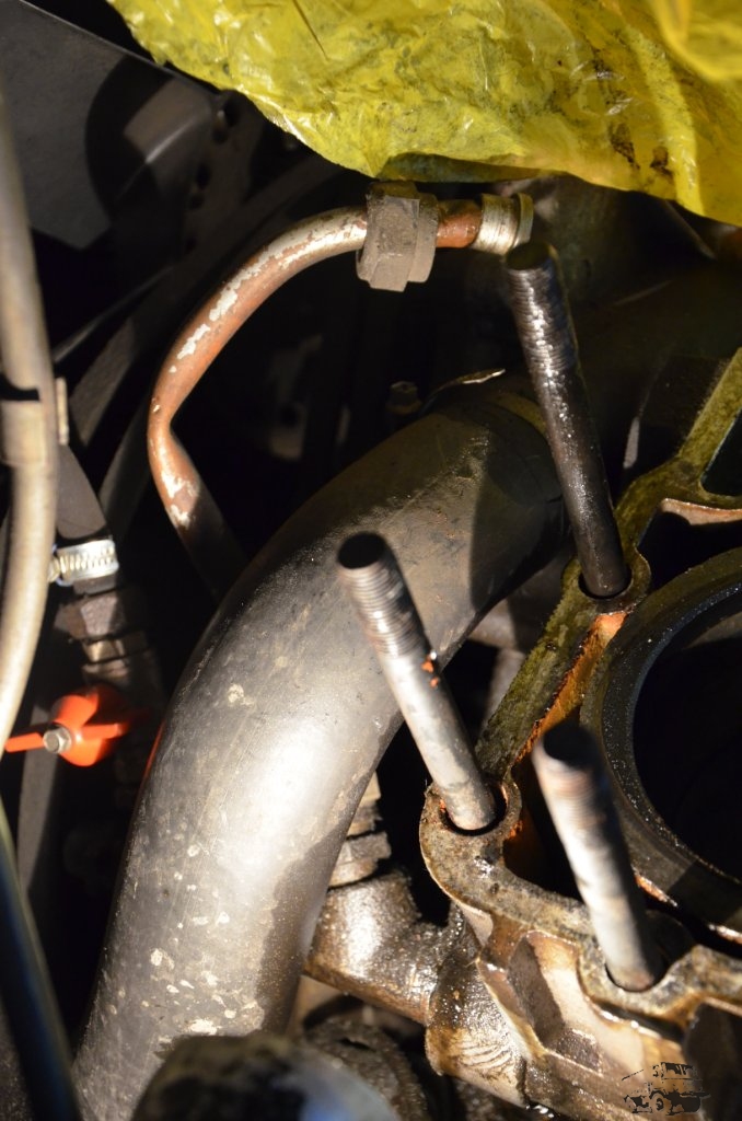

Сообщения: 4416

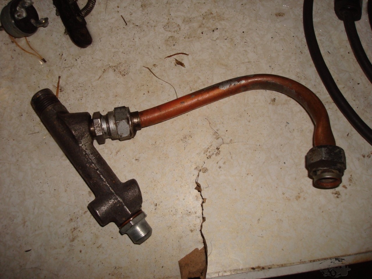

[ref]Moryx[/ref], масляная магистральная трубка с левой стороны из трубки внизу в проставку фильтра.. Не могу найти такую.. видно, что выходит она не из блока внизу..
san
Сообщения: 673
Благодарил (а): 6 раз
Поблагодарили: 9 раз
Сообщение san »
Чё её искать, вот она.
Сообщения: 4416
[ref]san[/ref], и правда та трубка.. :shock:
