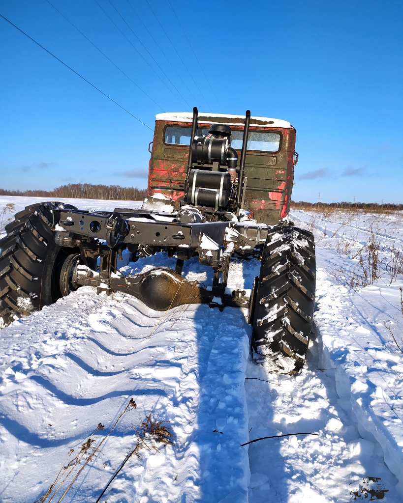

Dmitriy7171 писал(а):[post]427031[/post] шестерку
Она же неподъемная, правильнее этот движок турбануть уж если не хватает
Сообщения: 4684
Благодарил (а): 53 раза
Поблагодарили: 204 раза
Турбированный мотор на такой вес бесполезно ставить,разницы не заметишь,между камазом и Мерседесом,турбина все равно работать не будет.

[ref]kolinz[/ref], Время покажет.Думается мне на этой шишиге будет не один мотор за ее историю :wink: :mrgreen:

Чисто для эксперимента,прокатись на пустой голове,с той скоростью,на какой ездишь на 66 и поймёшь,что это уныло.Потом погоняй на высоких передачах и почувствуй разницу в драйве.У тебя просто КамАЗ атмосферный и дохлый мотор,он сразу едет,на сколько может и для 66 его возможностей с лихвой.С турбомоторами так не прокатит,для драйва надо снижать кубатуру.

Дима, если так нравится v8, рассмотри вариант м67. Коммерческие ДВС - не лучший вариант для фан-мобиля.

Вполне возможно, но я исхожу из узости рабочего диапазона оборотов, массы, вибронагруженности коммерческих двс. Всё зависит от целей и задач, которые ставятся перед автомобилем.

Турбина прям сильно заметна в жару за +50 или высотности 2500+ метров , атмосфера просто сдыхает

По глубокому мороженному снегу едет просто песня :D
Тяжёлая морда пробивает сугроб играючи.Зад прыгает конечно из за легкости,но когда пригрузится боюсь даже представить возможности этой машины :wink: Сейчас по 60-70 см сугробам за счёт в основном переднего моста идёт с легкостью.Давление в шинах 0.7

Я и делал шишигу для снежного бездорожья, грязь не люблю
А для снега большой вес,не сильно широкие зубастые колеса и мощный мотор позволяющий понижайкой не пользоваться это только плюс)

[ref]Semen[/ref], ну болота мягко говоря в принципе не для шишиг,будь она лёгкая или тяжелая.Исключение на шинах низкого давления

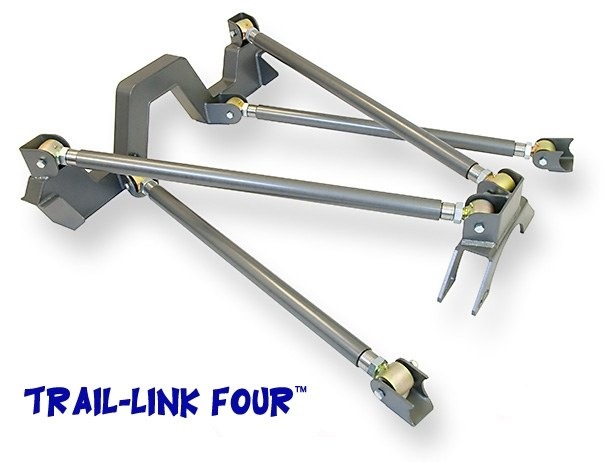

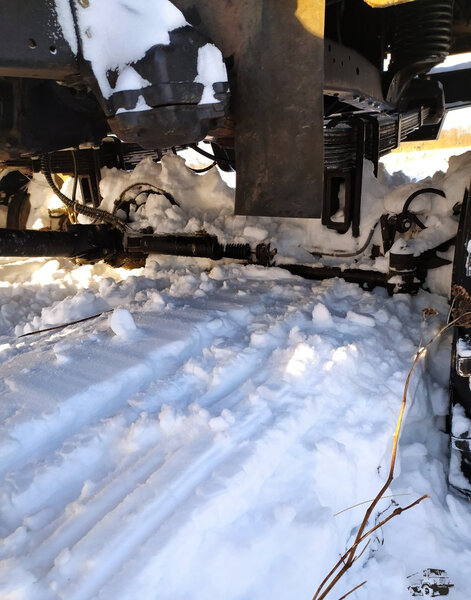

К видео которое выложишь , все огонь из того что заметил .

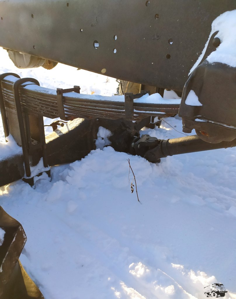

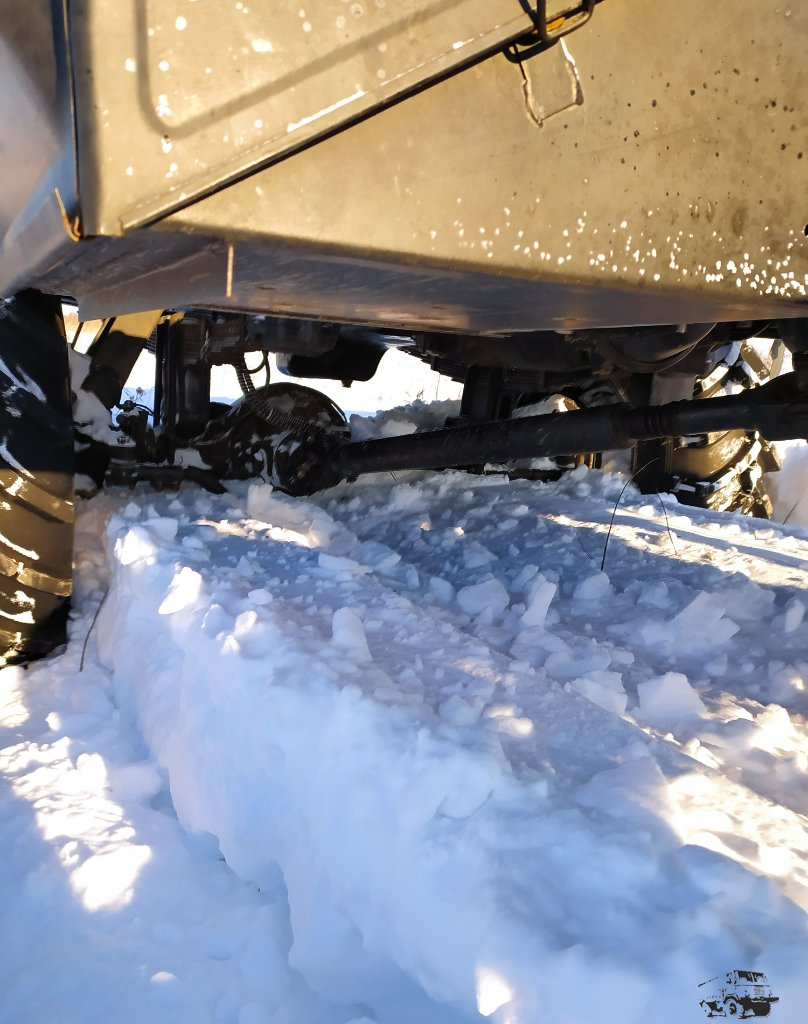

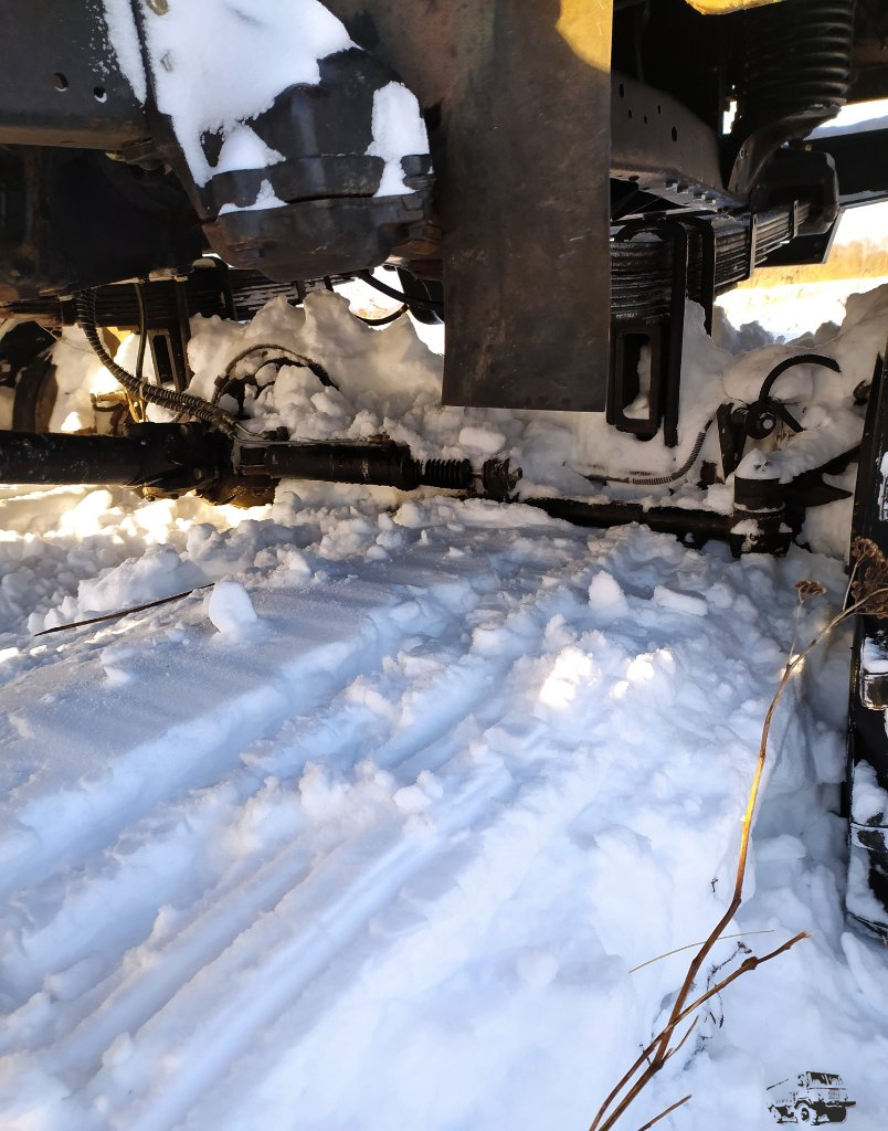

Угол заднего кардана я понимаю что это не критично в режиме такой эксплуатации , но там прям просится сдвинуть его до конца рамы , передний в углах , с заднего убрать рессоры и поставить его на 4 треугольных рычагах и пружинах или пневмоподушках , это выправит угол кардана и даст большую свободу мосту что для кулачковых дифов основа колеса должны стоять на земле , в твоем варианте схема не сложная можно даже в программе особо не считать верхние крепления на уровне крестовины раздатки , нижние разнесены на мосту на половину диаметра колеса , в качестве ШС отлично пойдут рулевые или с реактивок КАМАЗ .

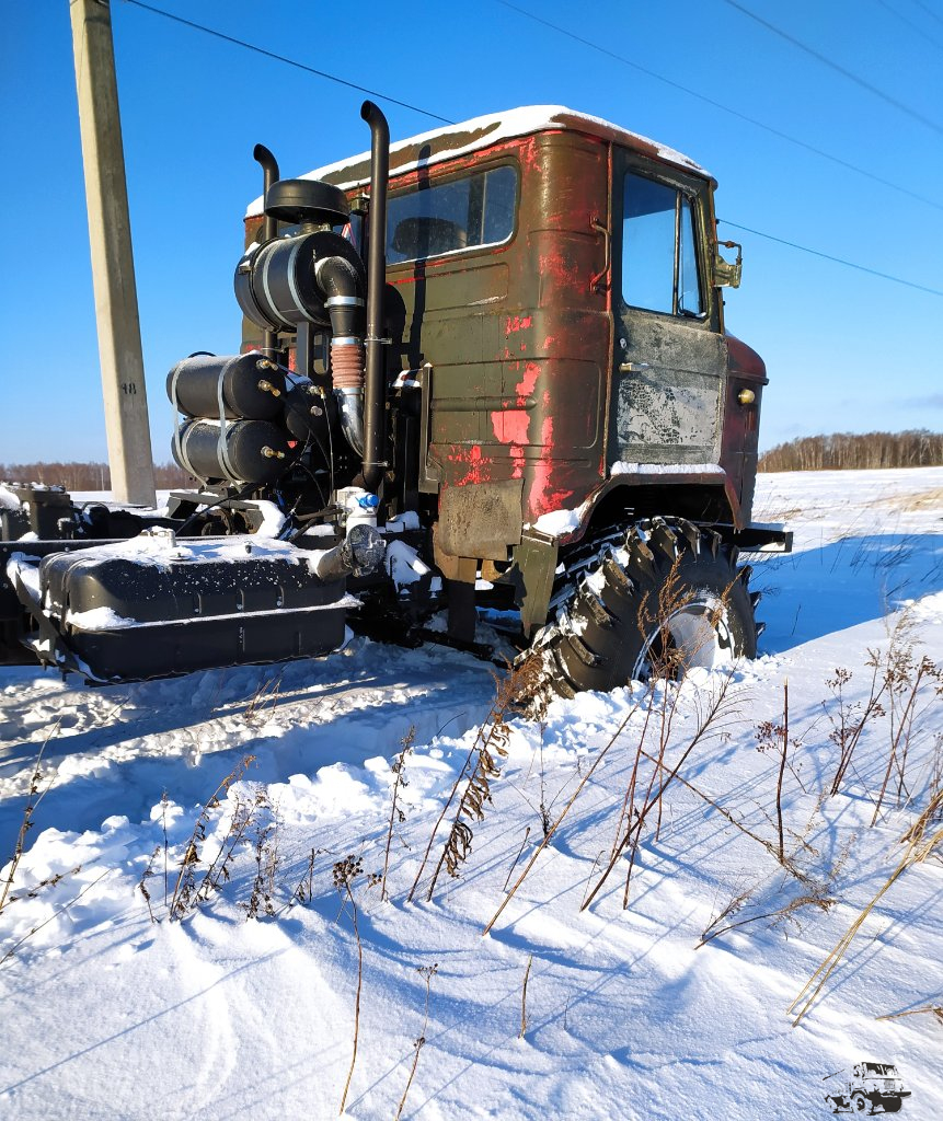

И по выхлопу , если соединить две трубы перемычкой звук станет более интересный , так называемые Н пайп и Хпайп , первый на момент второй для крутильных движков
Ну и жопа не догружена , движок работает не то что 245 ровненько и тихо и я прям удивился что его на горке не хватило
Так распустить подвеску это станет неостановимый аппарат , либо жесткие блоки .

[ref]RAT[/ref], мотора хватает везде при том что езжу без пониженной.Просто езжу пока в полгаза из за страха в лесу без подключенной лебедки разложить п.мост,тк машина сейчас фактически переднеприводная.Загрузится зад, можно смелее педалировать

Самая крутая котлета на которой когда либо ездил.Эмоций не передать
Как же я рад что не слушал армию скептиков во время постройки своей шишиги.Спасибо,вы сделали меня ещё сильнее :D Все кто поддерживал проект,вам десятикратное спасибо,мы победили :mrgreen:
Мелочи добью,и этой машине не будет равных,в зимнем бездорожье так точно :D
Уничтожаем сугробы после метели на самой злой шишиге :mrgreen:
