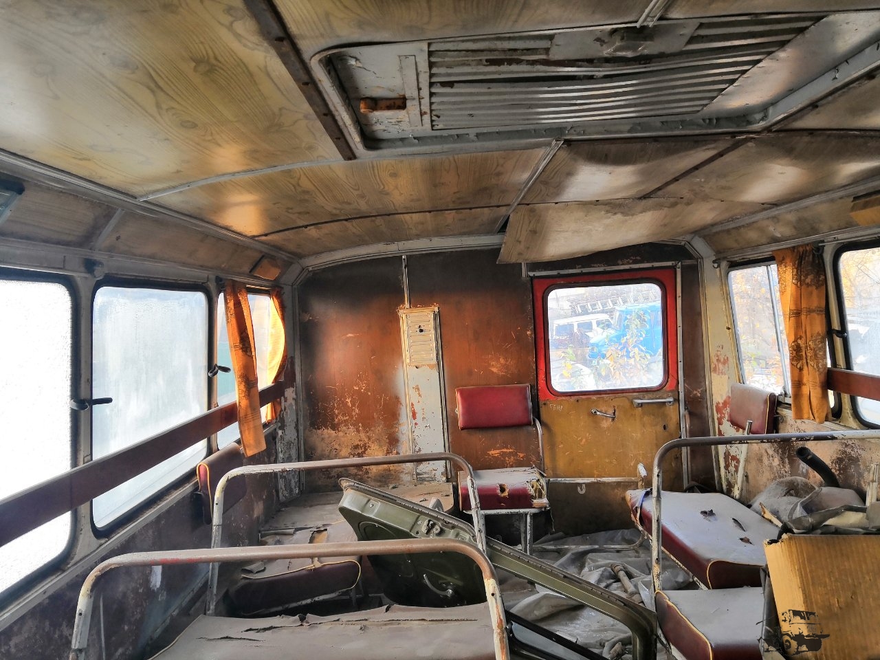

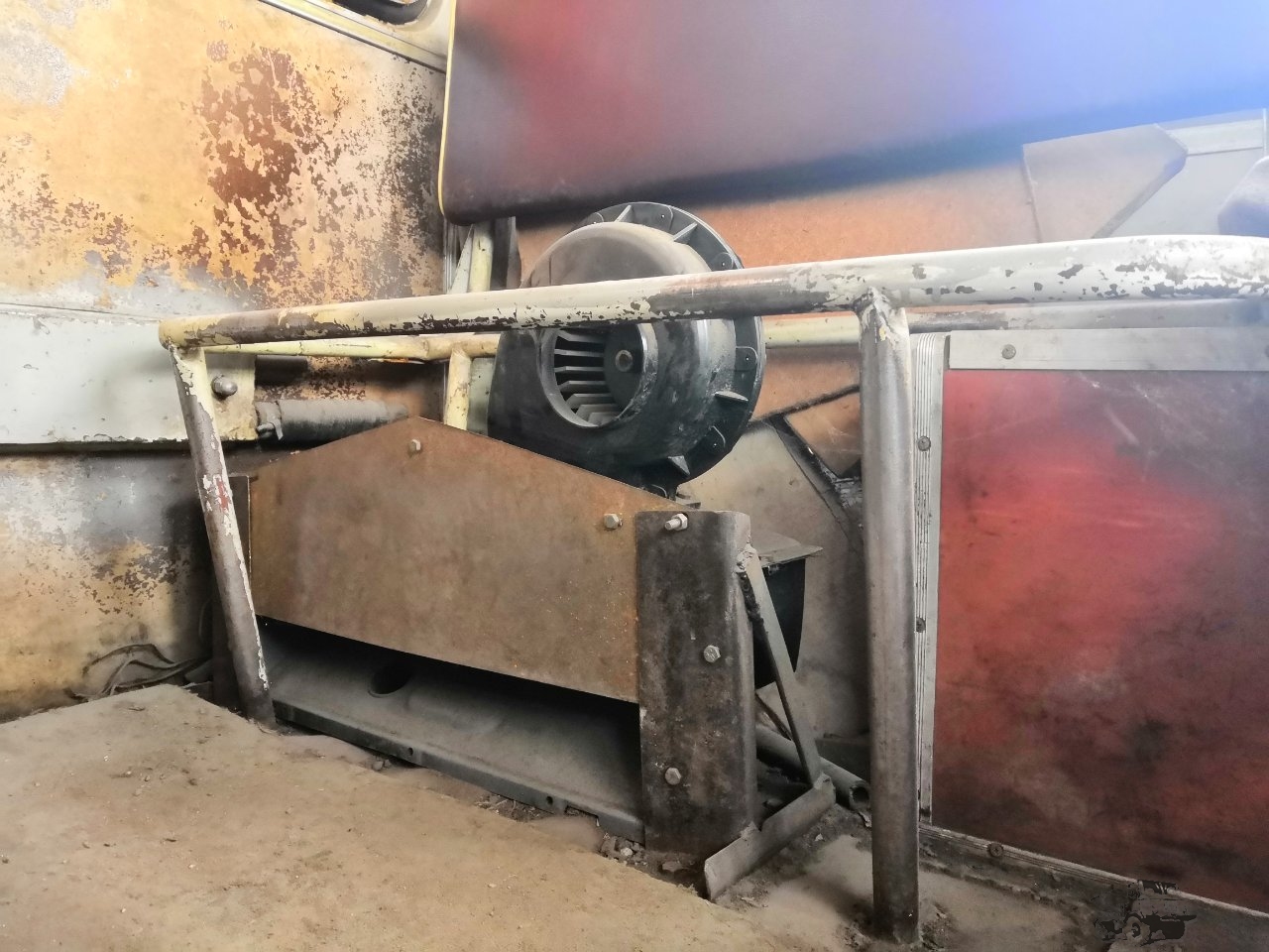

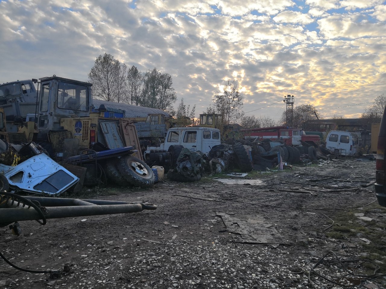

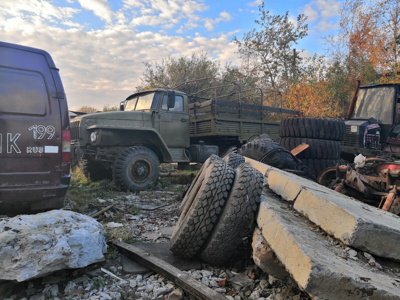

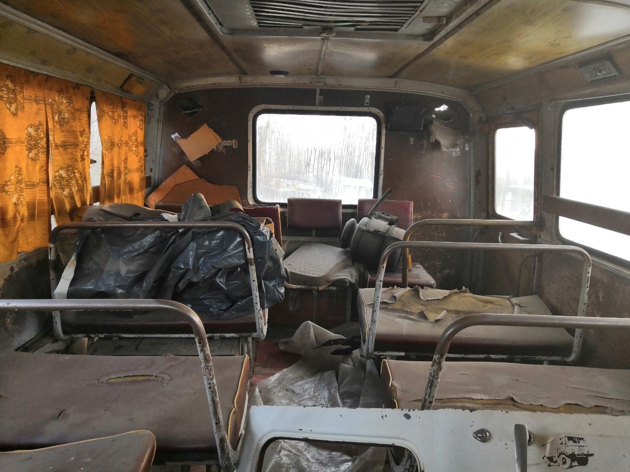

Опять сегодня посетил "авто-свалку" занёс денежку в "оркестр" за "гламурную" вахтовку недавно купленную для переоформления доп. оборудования и под восстановление.. Остальные вахтовки совсем в ужасном состоянии были утилизированны.. Снял с них, какие-то шелобушки не совсем убитые сиденья и прочую ерундовинку с марковинкой.. Вся Вахтовка в ужасном состоянии, но в ней есть занавески -успокаивал я себя

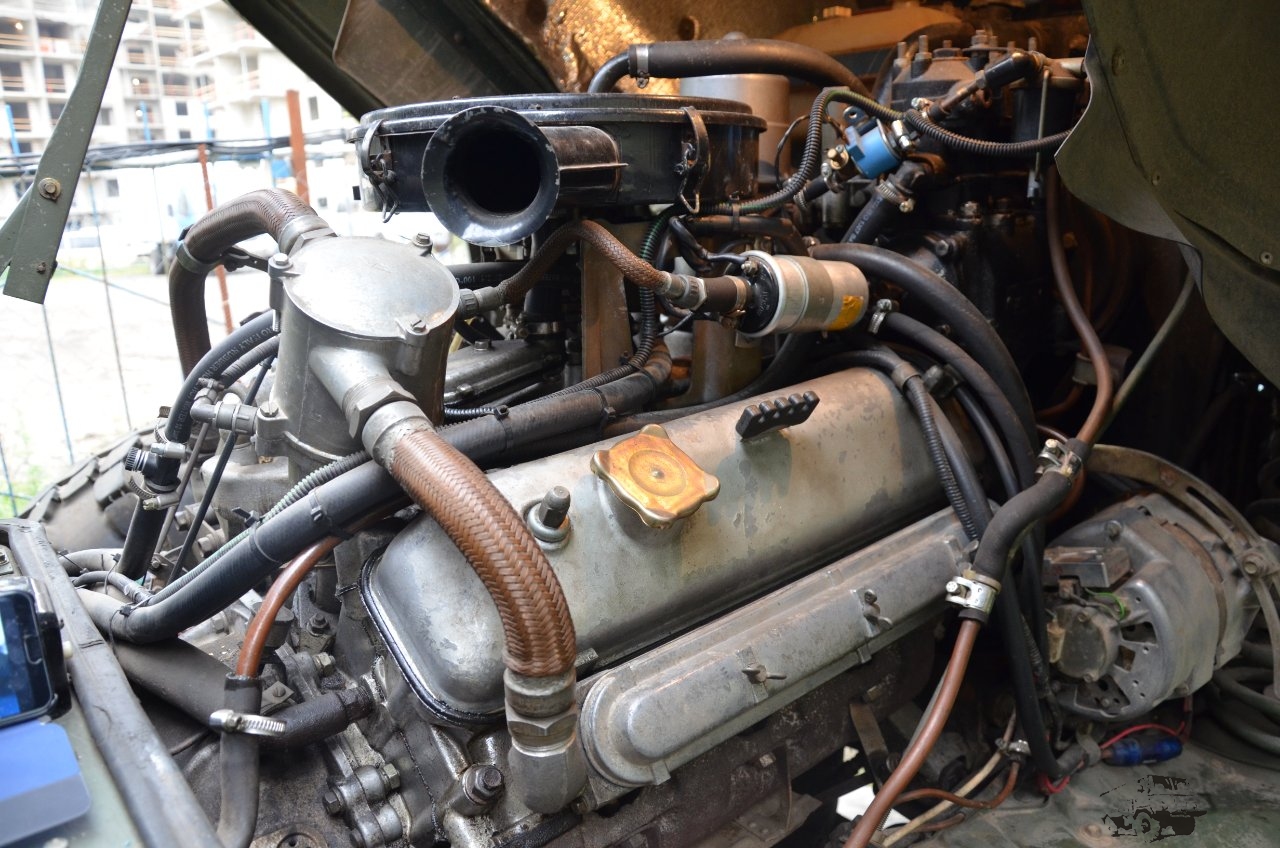

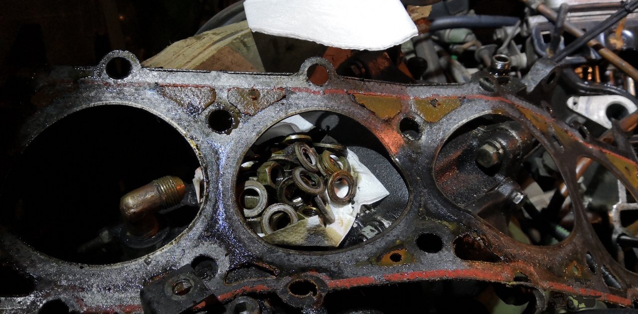

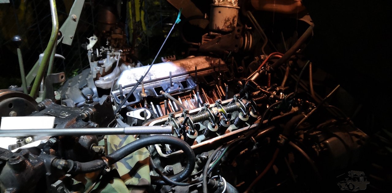

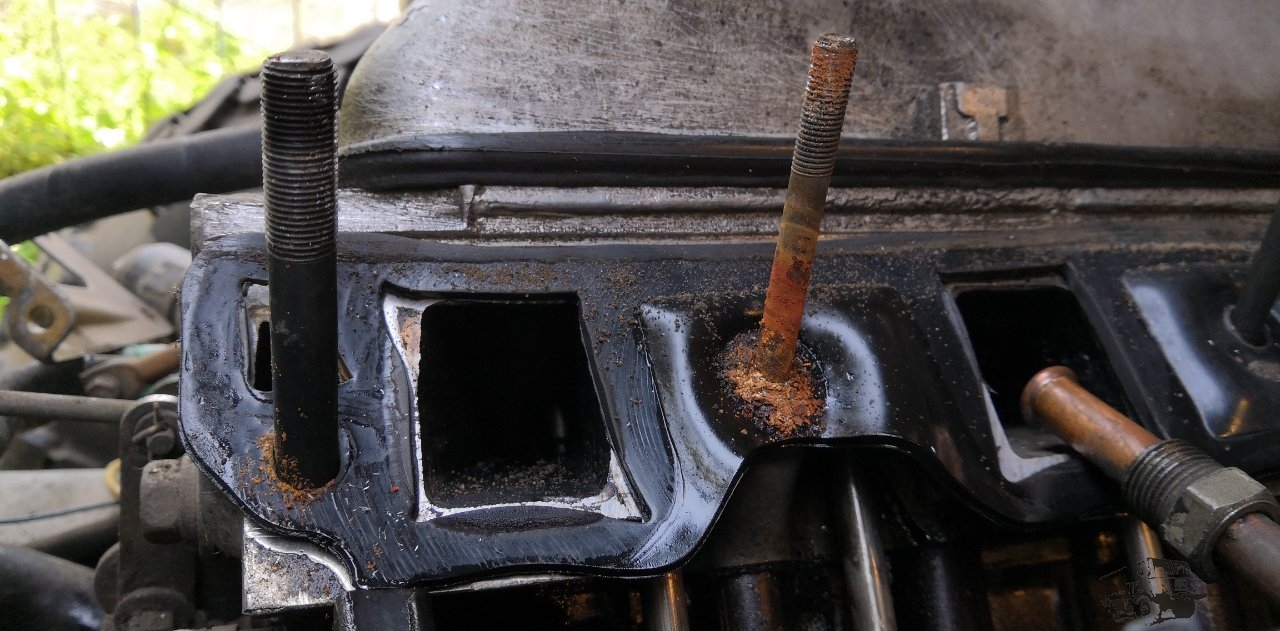

Кок-то катался этим летом в жару и даже в ней как-то комфортно ездить- температура даже до 80-ти если спокойно ехать не доходит.. А тут чего-то понаслушался "чудо идей" про правильную температуру типо 90 градусов. Ну и жалюзями радиатор чуть подзакрывал - держа стрелочку примерно в 90 градусов.. Идиот !!! Не знаю из-за этого или просто может время пришло , но походу до подзакрывался, когда стал обращать внимание что ни когда не уходивший антифриз вдруг начал уходить .. Ну долил и смотрю опять нужно долить
А потом примотрелся к выхлопной трубе и смотрю чуть ровный белый парок/дымок- ну думаю холодный..
сейчас прогреюсь и всё ОК. Прогрелся , а всё ровно парит еле заметно , но есть и постоянно.. Пипец ! Не было пичали !
Сам лезть в ДВС наверно бы не решился без опыта наверно искал бы специалиста.. Но тут Рома Морух говорит- "Давай не парься , если чего я Он-лайн и чего нужно подскажу
А ещё лучше выкинь штатный и поставь мой 41-ый рядом с машиной стоящий -ждущий своего часа - чтоб без заморочек !
Идея хорошая, но думаю сначала оформление нужных переоборудований в машинке где нужен номер штатного движка даже при условии, что иду заряженный в ГАИ, а уж потом можно и 41-ый ставить..

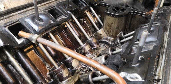

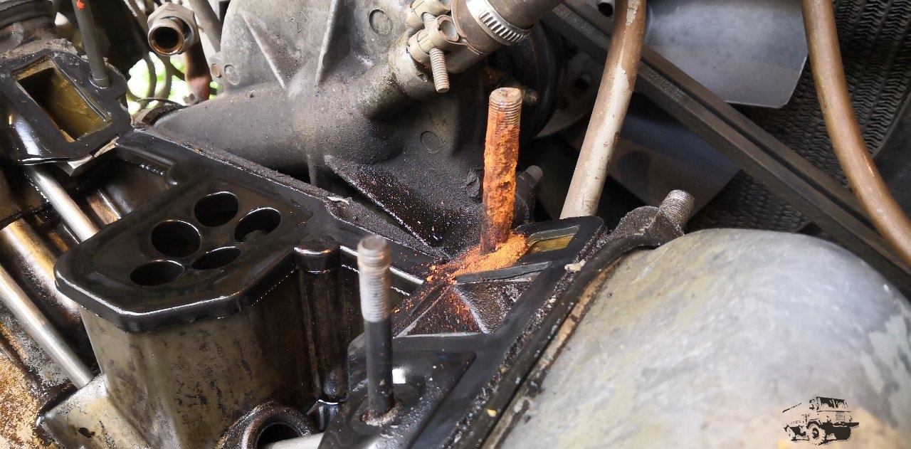

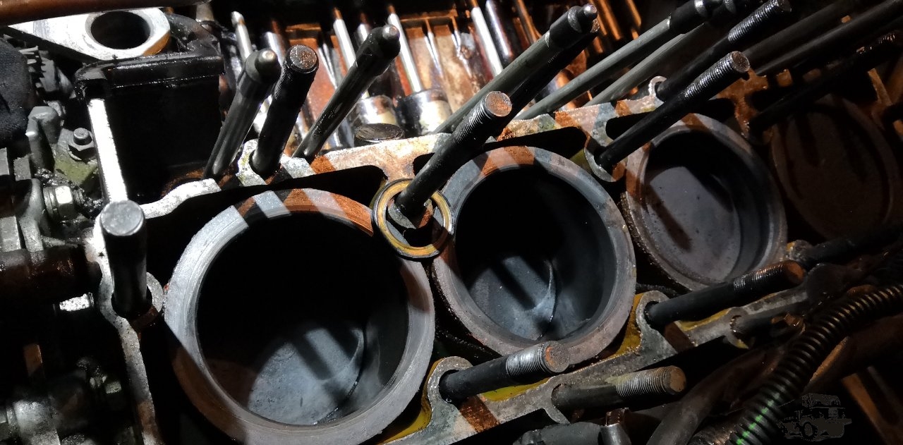

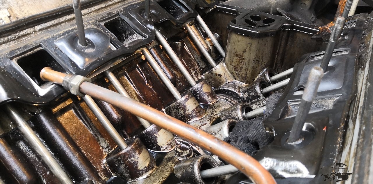

Вообщем понеслась.. В итоге всё навесное снял- нудно, но интересно- что там внутри за 85.000 т.км. пробега с учётом того, что качество сборки "вояковской" техники как выясняется было не очень.. Хотя может его уже и делали за время когда машинка каталась в Рос. Геологии.. Так-то по движку вопросов нет, давление масла лошадиное ну и вроде даже едет когда густое масло в мостах прогревается.. Потом открутил, подраскачал и сдернул паук. Все, что под ним мне понравилось всё чистенько, штанги чистые без кокса и без выроботки.. Потом вроде как меня хватило на снятие одной головы.. Начал срывать протянутые шпильки головы и выяснил, что рожковые ключи "трещат" по швам и для ДВС не годятся.. Думаю нужно идти купить нормальные качественные головки и мощный вороток и не передеваясь "чумазым" как есть пошёл в магаз..
И дело с приятным скрипом пошло.. Открутил, постучал палешком со всех сторон, так-же раскачал и сдернул правую бошку и да предворительно выкрученные свечи которые оказались закиданными мокрым свежим полужидким налетом. Почему-то сразу поставил на 4-тый и 8-ой целиндры- Рома высказался так-же в итоге оказались правы. Ну и первый целиндр тоже с хорошим нагаром- мозги компасировал с нулевой компрессией ещё при покупке авто.. Собственно вскрытие ни чего не показало- прокладка ГБЦ в отличном состоянии хоть обратно ставь )) Гильзы оказались чистыми без выроботки тоже на нокоток в верхней фазе поршня.. Так, что нужно смотреть дальше может как раз в левой голове что-то не так
Уже потом подумал, что нужно перед откручиванием головы было протянуть её ,чтоб видеть момент затяжки, а то может её достаточно было протянуть и всё учитывая её состояние.. Честно говоря нет даже динаметрического ключа как в целом и нормального набора инструмента - как у каждого нормального автолюбителя.. Вообщем посмотрим, что там дальше.. Если в левой голове тоже визуально всё в порядке то промеряю на плите и шлефую головы, притираю клапана с выяснением зазоров в направляющих ну и может потихоньку буду собирать..

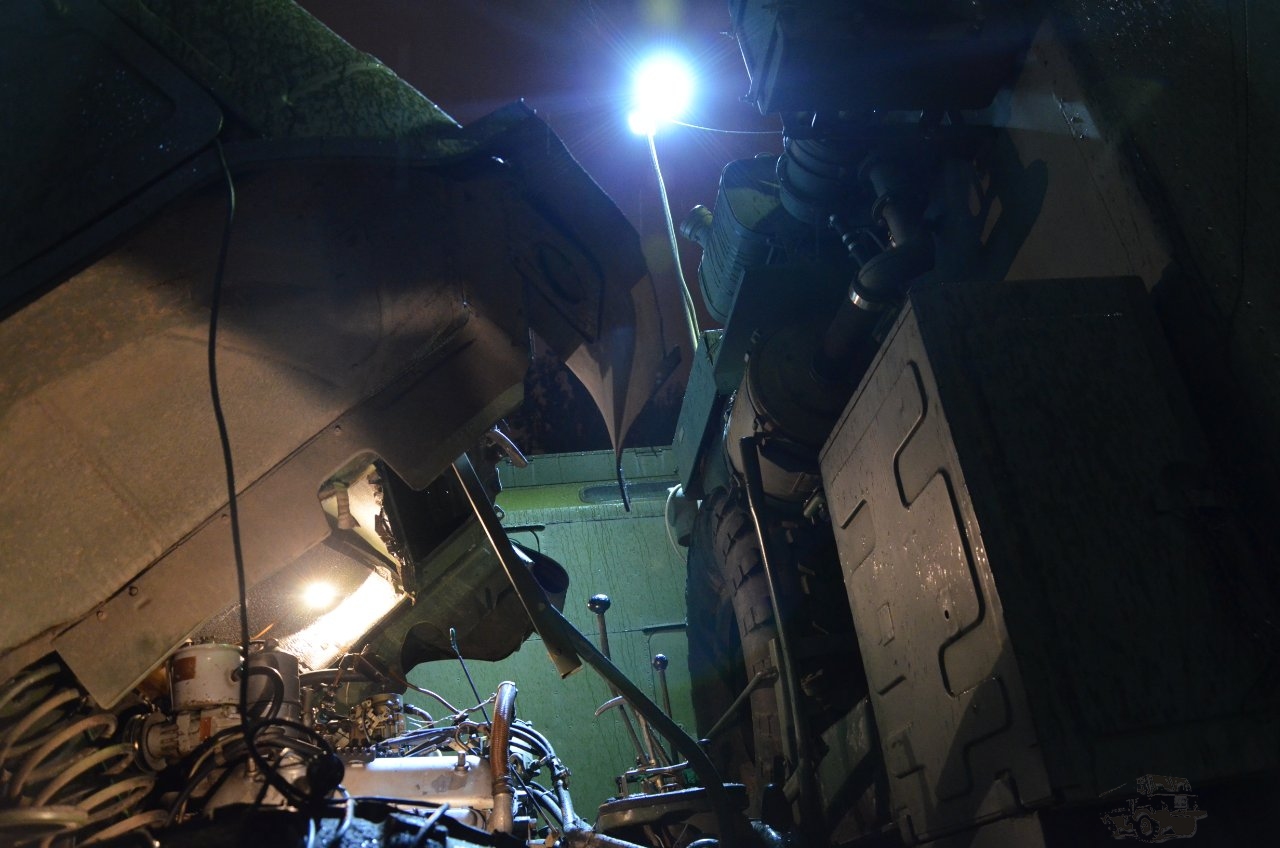

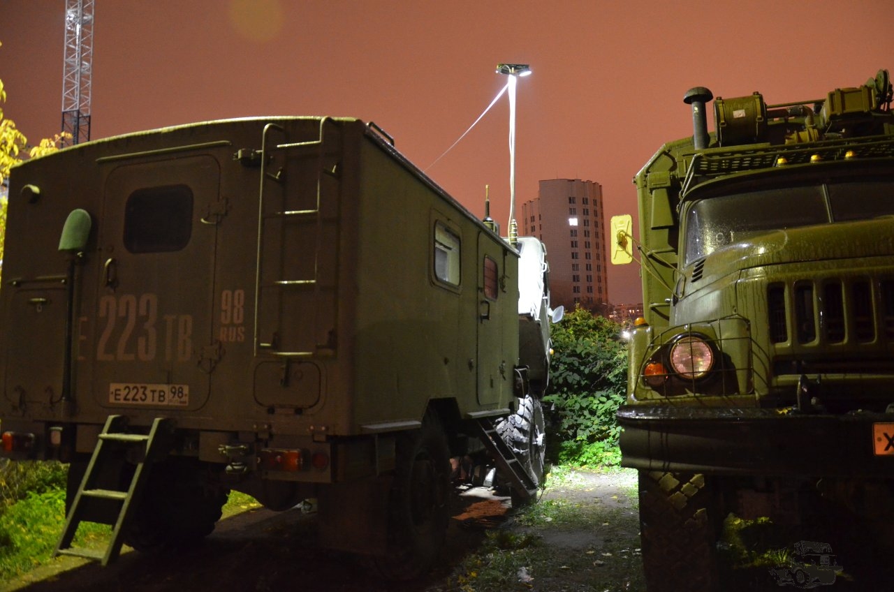

Хорошо, что заморочился с осветительной мачтой ранее, думал заниматся движком пока световой день, а выяснилось, что включил свет на верху и день как бы продолжился..

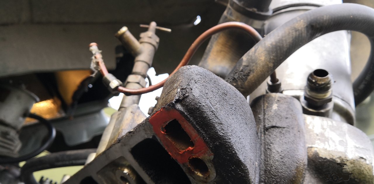

Фото..
Смотрю у всех прокладки паука разлезаются во все стороны... Сырая тема...

А помню были времена когда резинки под пауком были многоразовыми, протёр и опять на место. Эх-х...

Славон писал(а):[post]377534[/post] А помню были времена когда резинки под пауком были многоразовыми, протёр и опять на место. Эх-х...
хорошие значит были времена

il031 писал(а):[post]377531[/post] Смотрю у всех прокладки паука разлезаются во все стороны... Сырая тема...
Прокладке очень много лет.. А кстати прокладки "ласточки" в очень приличном состоянии ни рыхлости ни трещин .. И правда хоть протереть и отбратно ставить..
