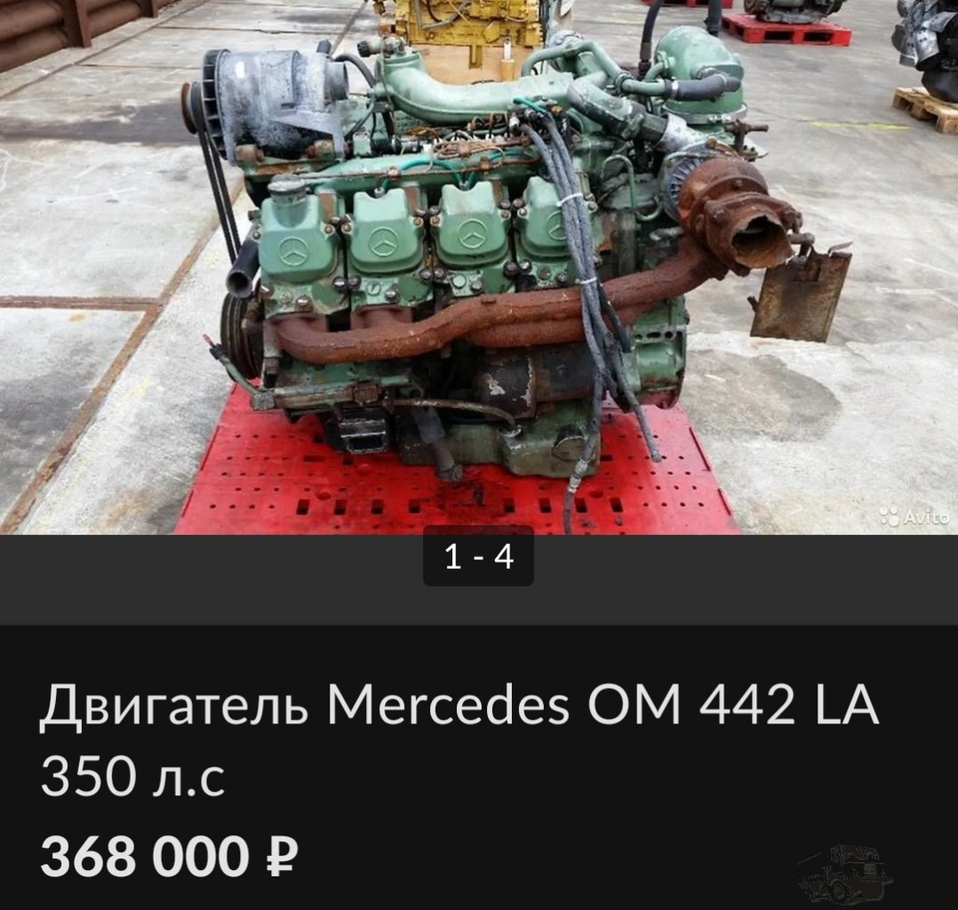

Сообщение Dmitriy7171 »
[ref]RAT[/ref], шестерку если ставить то турбовую от Мерседеса
У меня блудят мысли мерседесовскую 8ку с турбиной туда впялить :mrgreen: :mrgreen: :mrgreen:
Думаю приду к этому очень скоро :wink:

Вот :mrgreen:

виталян
Сообщения: 872
Откуда: бишкек
Поблагодарили: 21 раз
Сообщение виталян »
тогда уж лучше камминз 6,7 легкий -500 кг мощный - до 350 л,с. хороший крутящий момент - до 1400 нМ

Dmitriy7171
ПСИХ
Сообщения: 1409
Откуда: ЦФО Тула
Благодарил (а): 62 раза
Поблагодарили: 9 раз
[ref]виталян[/ref],
Не.. только V8 :mrgreen:
