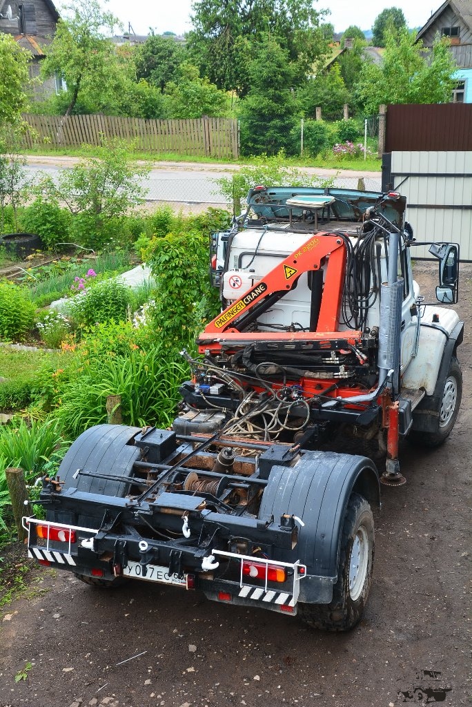

Я тоже не сразу догадался. Фото старое, сделано немного издалека, но видно как задние "укутаны" в металл. Открытой осталась только сторона что к колесу, но при желании и там можно лист приварганить.

А вот передние без защиты. Но там тесно, да и узлов вокруг всяких достаточно которые могут послужить в некотором роде прикрытием.

[ref]Славон[/ref], я так понимаю это-же гидравлические лапы по бокам машины для манипулятора ? Так думаю и потдомкрачивать не нужно при каком-нибудь ремонте/обслуживании ходовой :shock: :idea: Лапами поднялся и меняй то да сё 8)
Сообщения: 3325
Благодарил (а): 26 раз
Поблагодарили: 262 раза
vivanov76 писал(а):[post]376897[/post] Лапами поднялся и меняй то да сё 8)
Они самые. Именно так и делаю когда побырому надо колесо перекинуть или просто его покрутить если с карданами возишься. Но зачастую это только зад, он первым поднимается из-за развесовки. Перед в основном поднимаю обычным способом, то бишь домкратом. Там и подлезать в принципе проще, облицовку поднял (она у меня вся откидывается), присел и ты уже у моста. Хотя были прецеденты и лапами отжимался.

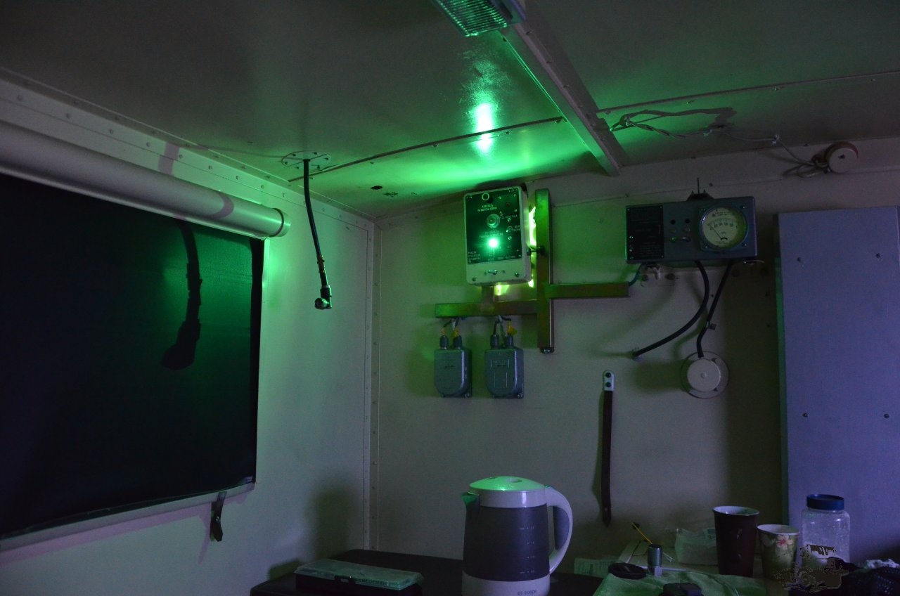

Пришёл покапатся в Шишигу взял новый эл.клапан .. Думаю сейчас перекручу штуцера и поставлю его в магистраль на питание ОВечки.. Пока то да сё думаю на "фарт" опять включу может оживет.. Смотрю из дренажа печки закапало включил свечу и точно всё пошло -живительное тепло.. Наверно старый датчик перепугался, что его сейчас отправят в утиль и заработал, а может пробка воздушная в магистрали была от долгого не спользования агригата .. :shock: :idea:

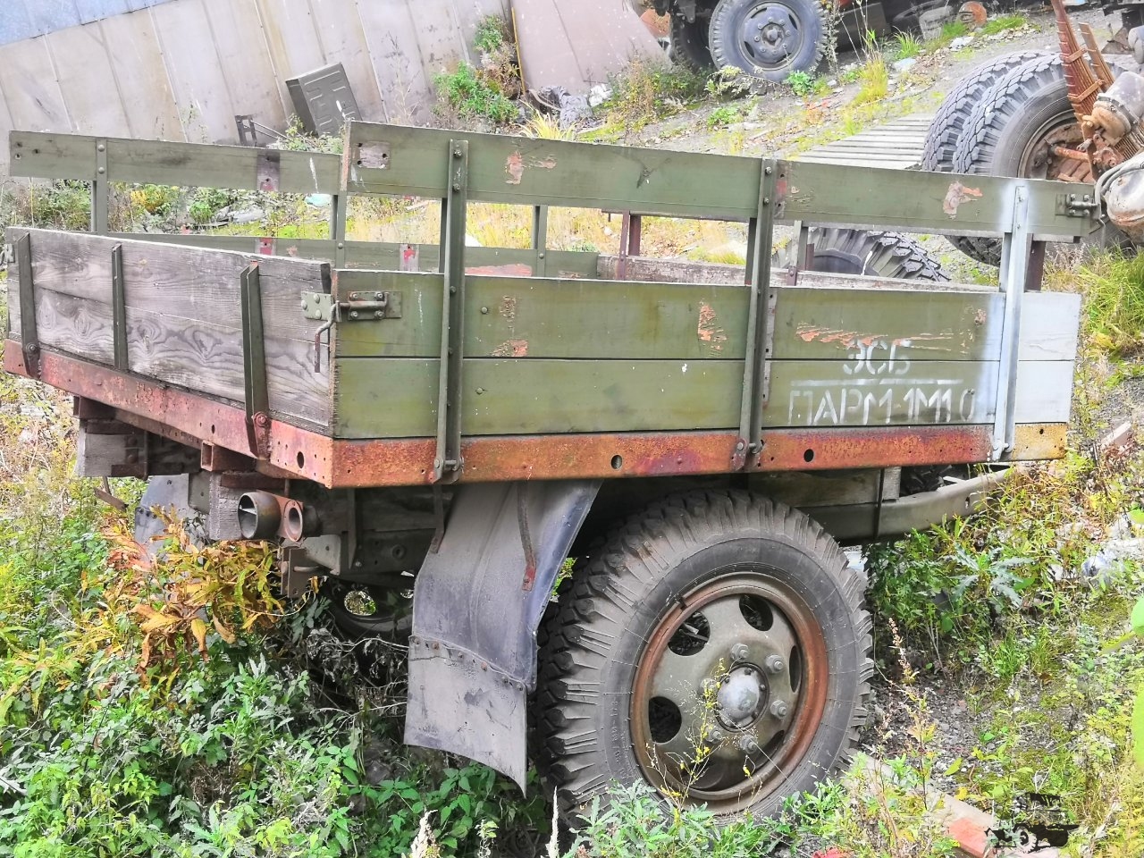

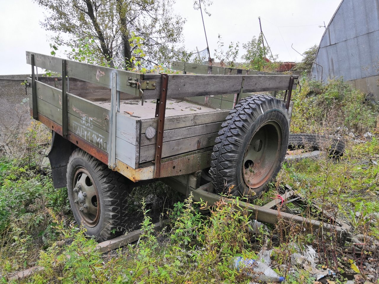

В частности я всё мечтаю о таком прицепе габаритами в ширину в Шишигу, одноосный думаю маневренный идущий четко за машиной и в бездоре и по дороге.. Смотрю у него такая широкая квадратная площадка- просто класс ! На нем митинги устраивать можно :D Вот с таким на природу :shock: в такой и закинешь все, что нужно и КУНГзначит он разгрузит и не тяжелый он в отличие скажем от двуосного прицепа ну и берет на себя вроде 1.5 тонны- вообщем песня 8)
