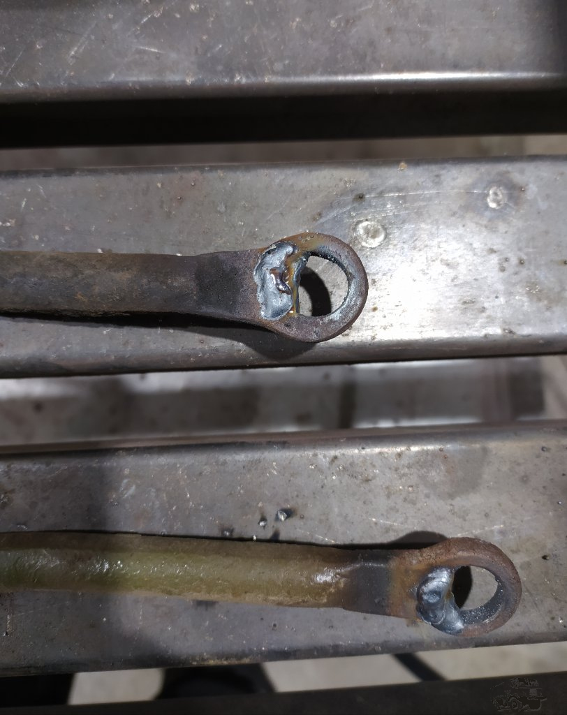

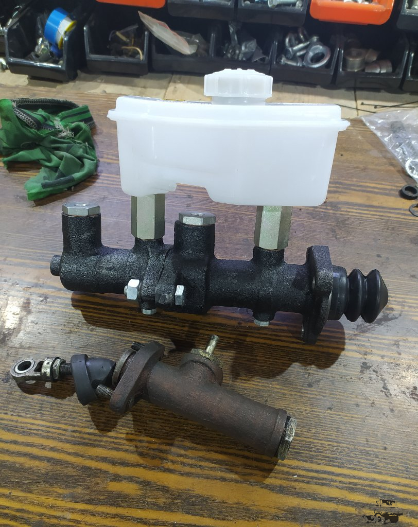

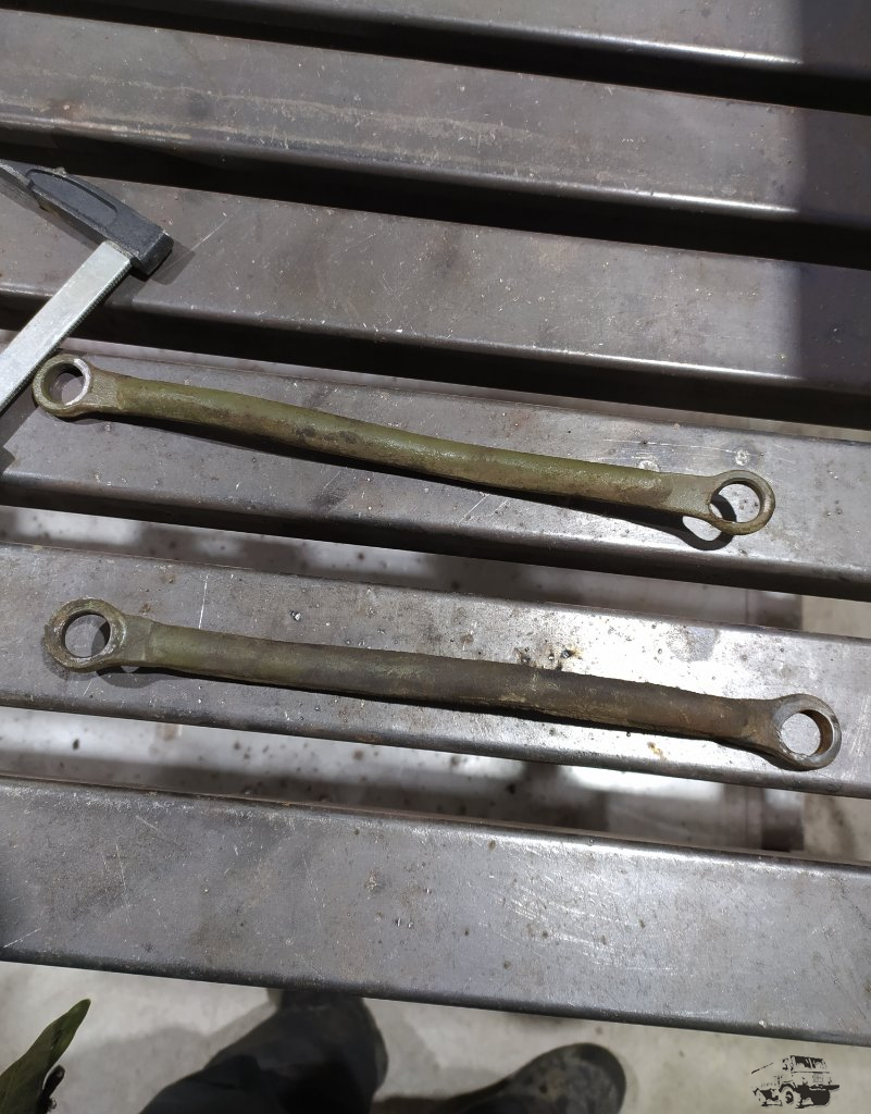

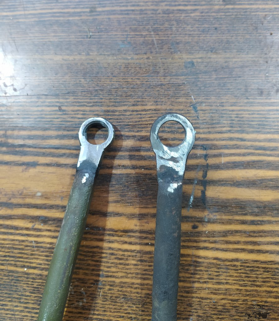

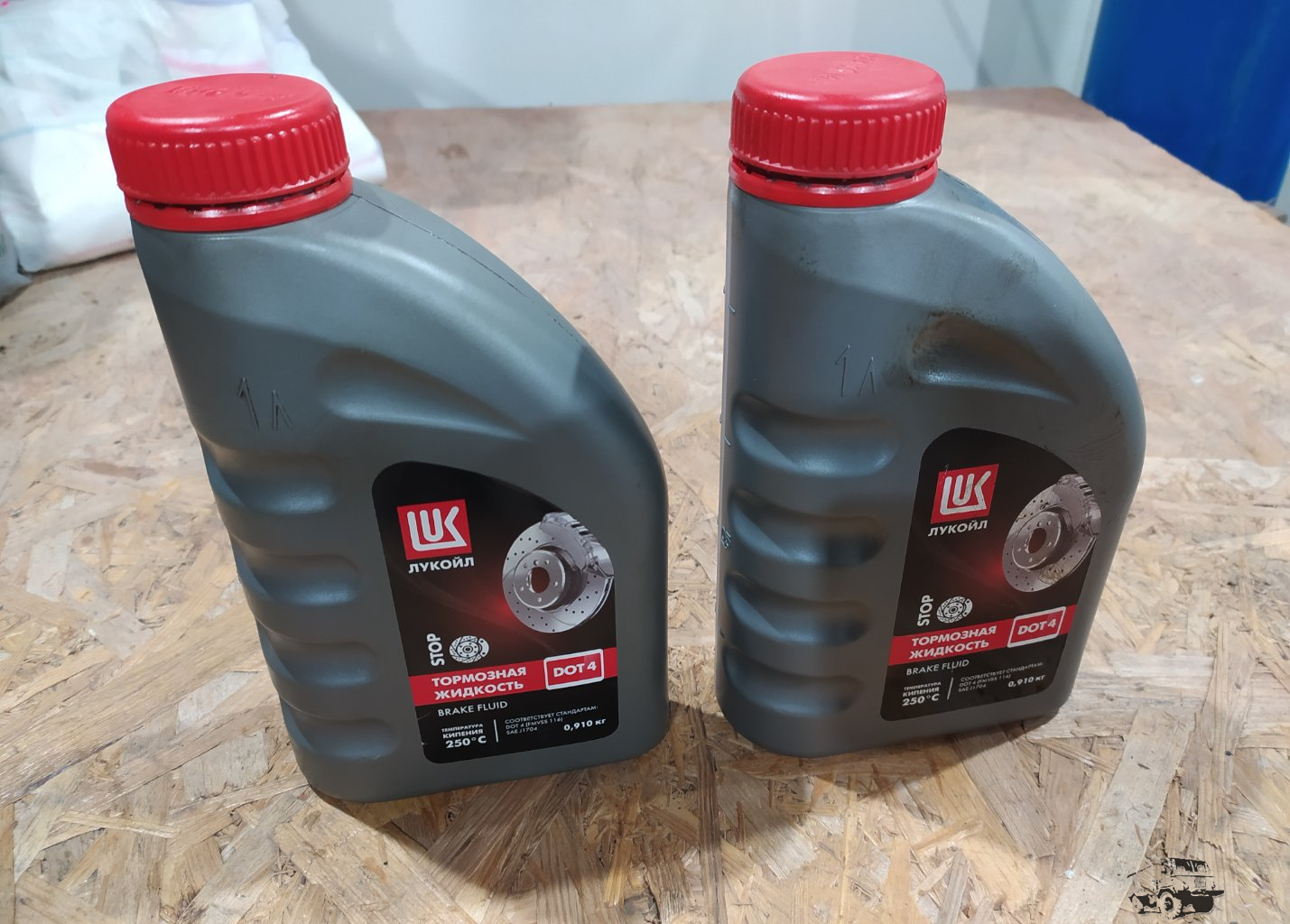

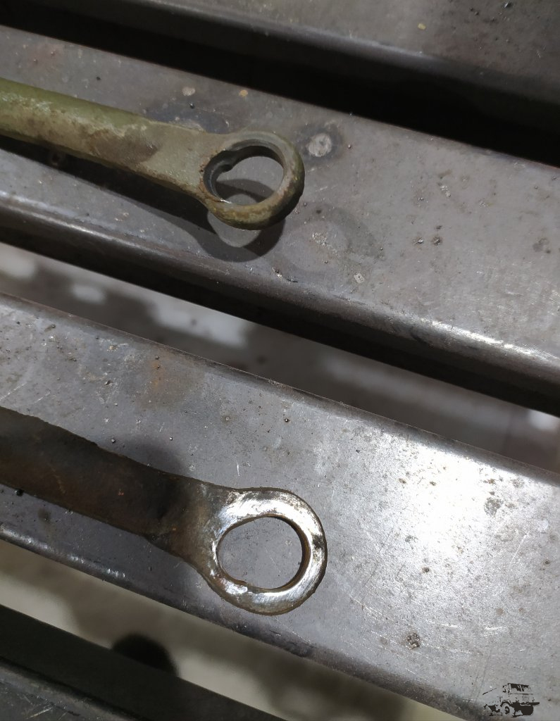

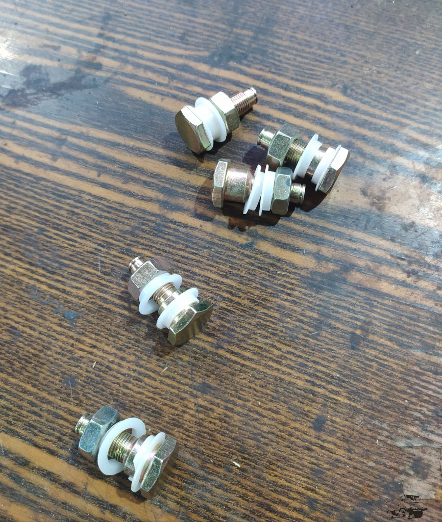

Всем привет!
Надоели мне люфты в педальном узле
Виной тому были убитые на тягах втулки.Из за них от трения разбились тяги.Тяги восстановил с помощью сварки и фрезерного станка
Чтобы надолго забыть про этот узел заменил главный тормозной на новый оригинальный.Цилиндр сцепления тоже поставил новый из советских запасов, предварительно разобрав и осмотрев его
Попутно заменил тормозную жидкость с бск на dot 4 по причине отсутствия бск в нашем городе
Все прокачал-тормоза супер с первого качка
Напомню тормоза у меня пневмо-гидравлика.Давление с рессиверов напрямую идет на родные ВУТ.Системой очень доволен, работает отлично уже полгода и ничего не порвало,не оторвало и не разорвало
Теперь в машине не осталось ни одного узлав котором я не уверен.Везде залезли мои руки...это и пугает

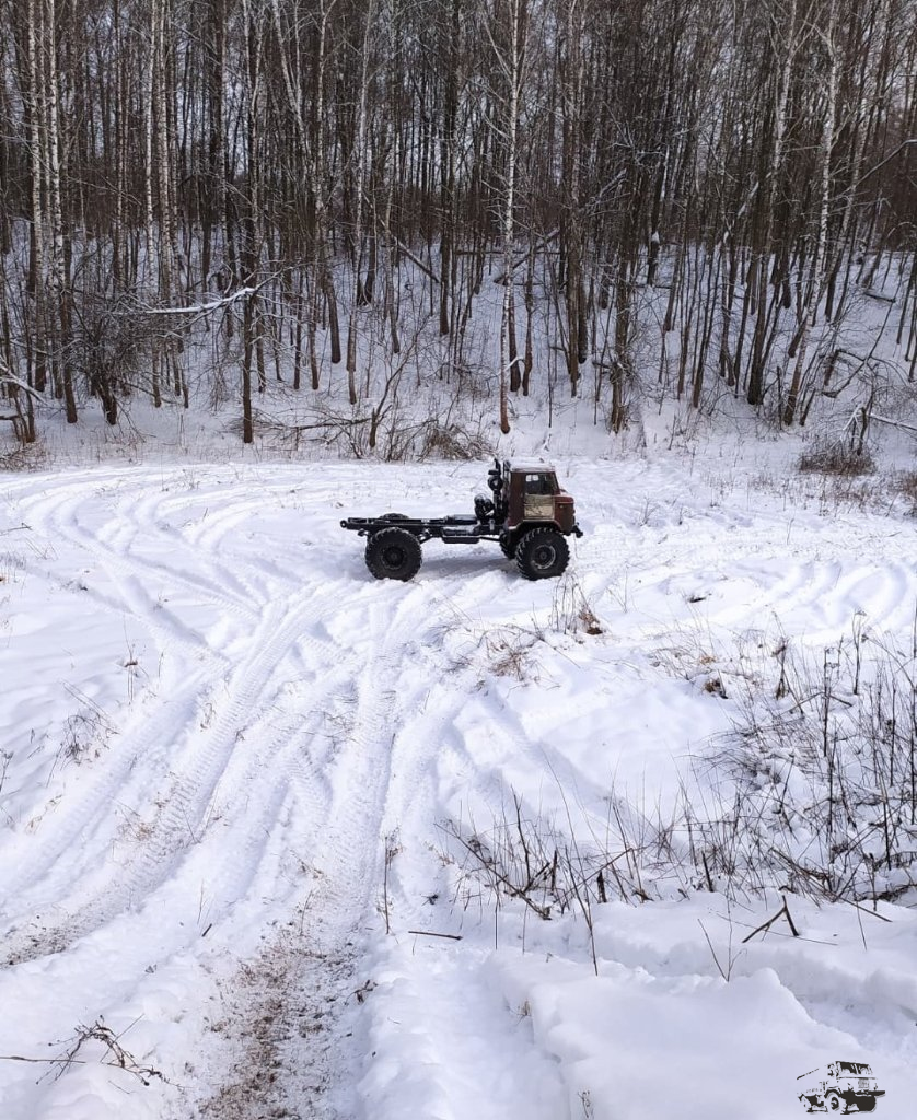

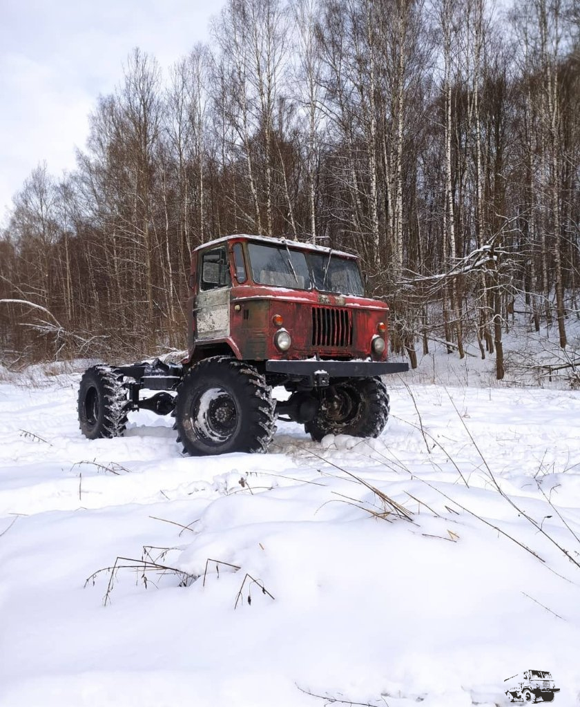

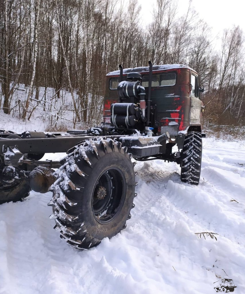

Всем привет!
Сегодня похолодало -17,не удержался и выехал в леса изведать новые маршруты.Снега очень мало, жду сугробов

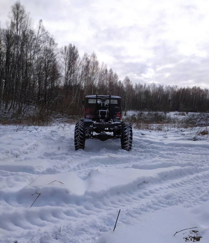

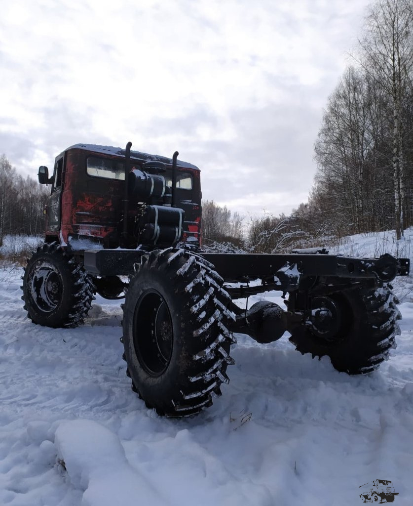

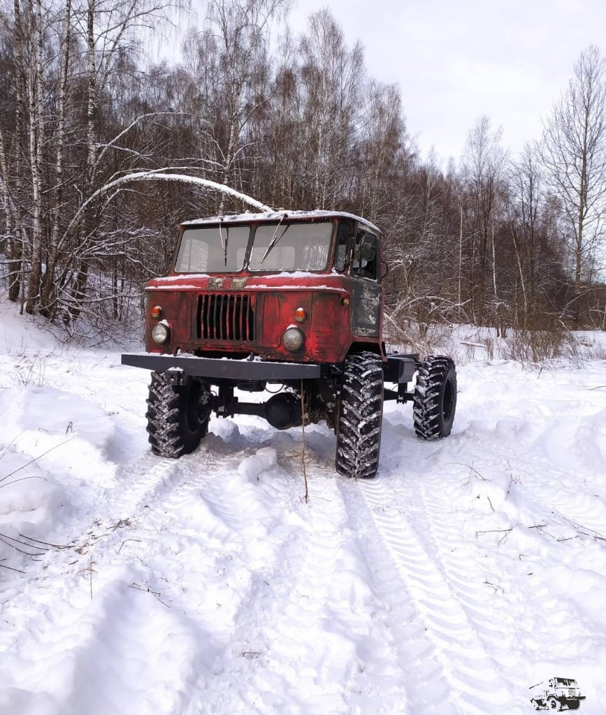

Для раскрытия потенциала желательно развесовку 50/50 без связывания рамы. А потенциал недюжинный.
rUsSiA
- Dmitriy7171
- ПСИХ
- Сообщения: 1409
- Откуда: ЦФО Тула
- Благодарил (а): 68 раз
- Поблагодарили: 9 раз
[ref]ВладимирОдесса[/ref], Да веса над задней осью явно не хватает.Когда отключаешь блокировку дифа в раздатке то весь момент бросает на задний мост и машина тупо буксует
Ещё точно не решил как и чем буду пригружать зад:?

[ref=#669933]Dmitriy7171[/ref], Папуся дельное предложение сделал - манипулятор. И подгрузишь и пригодится, даже колёсики такие сподручнее монтировать будет.

[ref]makey[/ref], еще лучше мини-экскаватор - можно будет еще и самовыкапываться
Можно еще типа шоу-кар забабахать - задвоить задние колеса. Только маску не забыть нацепить, что б на общественные мероприятия пускали

Надо либо манипулятор,либо огромную лебедку назад

Эх, мечтать, так мечтать, ставь и то и то, тогда можно и неогромной лебёдкой обойтись

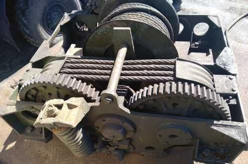

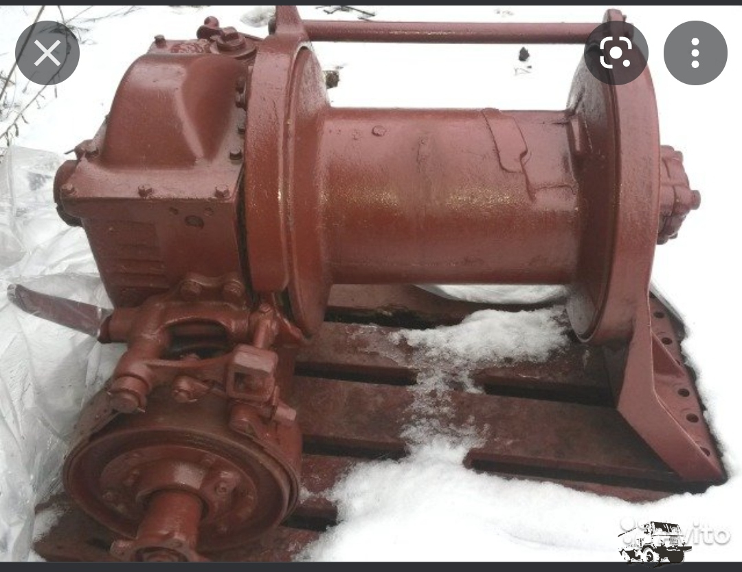

Кто нибудь в курсе сколько весит лебедка трелевочника тдт-55?
+79028416344,Дмитрий
- Vivanov76-SPB
- Сообщения: 4416
- Откуда: Санкт- Петербург
- Благодарил (а): 10 раз
- Поблагодарили: 46 раз
Dmitriy7171 писал(а):[post]426454[/post] Кто нибудь в курсе сколько весит лебедка трелевочника тдт-55?
Да не нужна там такая лебедка . Ты ещё БАТовскую туда приладь
А вот манипулятор было бы хорошо. Тогда и кузавок-борт нужен шишиговский хорошо ливтованный.

[ref]Vivanov76-SPB[/ref], Я ж прилажу,можешь быть уверен
У меня котлета,надо лебедками обвешаться
