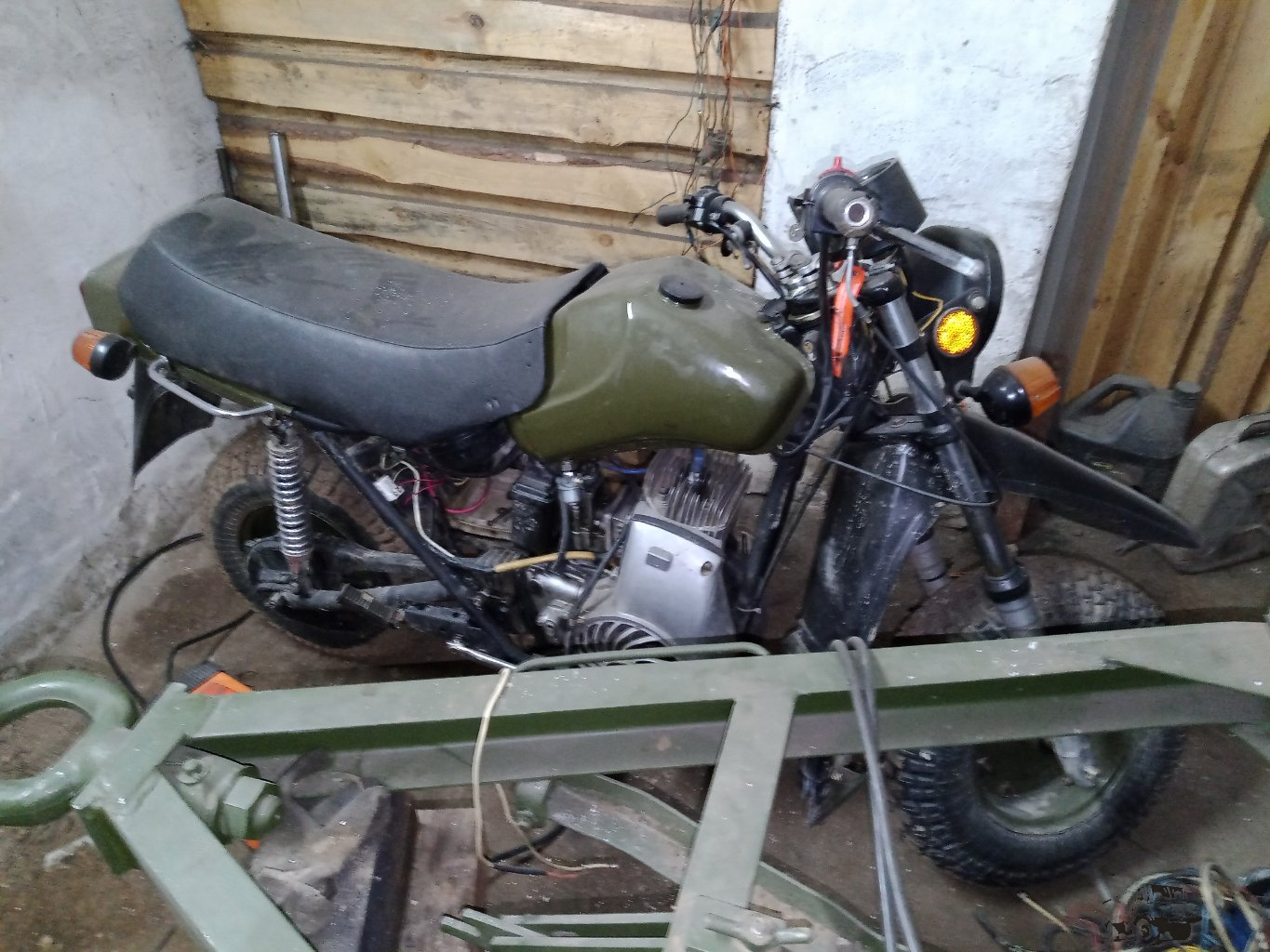

Dmitriy7171 писал(а):[post]424492[/post] вот такой прицеп для спорта сделал
А зачем спортач куда-то возить? Так понимаю, что на нем нужно куда-то вжаривать. Вот эндурики, те да. По тем же горам лазать, до гор еще доехать надо.
Щас в ПАЗик продумываю систему, что бы свою турынду туда можно было в 1 лицо затащить\вытащить, при этом без огромного трапа. Есть мысля в следующий раз в Крым мот с собой взять. На пазике по серпантинам не очень интересно лишний раз катать, а на одном месте сидеть тоже надоедает...
Загвоздка в том, что в том же объеме полноценная кровать. Она обязательна.
Пока приходится вот так:

[ref]Папуся СССР[/ref],
Прицеп для того чтобы на трек возить, ибо после трека выжатый как лимон и ехать на 2 колесах обратно просто опасно

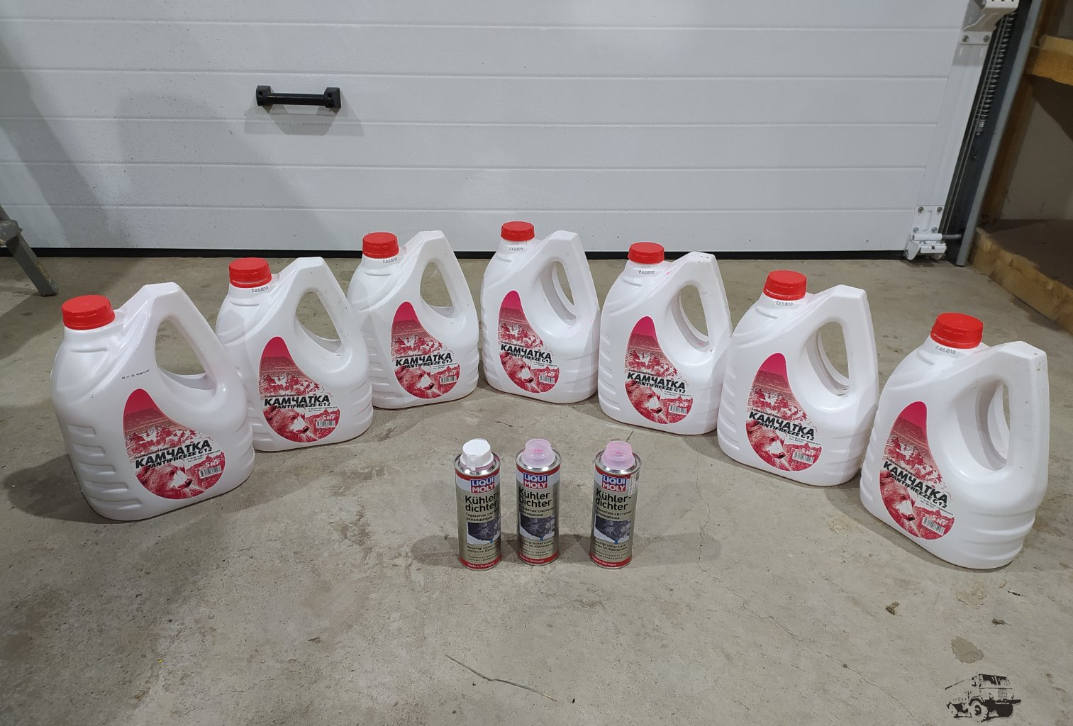

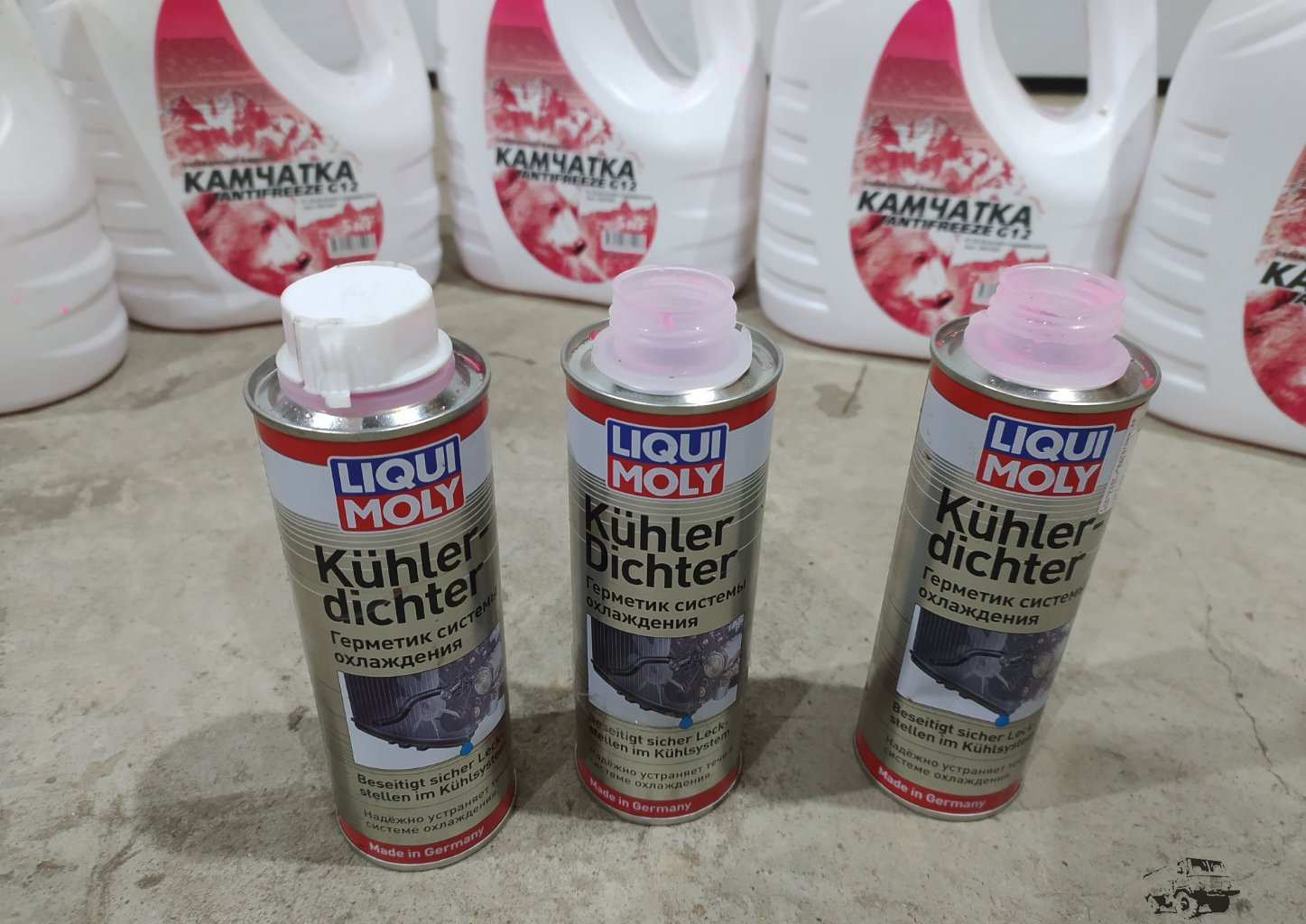

Надоела мне назойливая течь радиатора на шишиге.Неприятно когда антифриз уходит
Снимать и паять лень.
Начитавшись отзывов купил герметик системы охлаждения ликви моли, он вроде как действует только в тех местах, где есть контакт с воздухом, не забивая систему.Для моего объема ОЖ( около 33л) по инструкции нужно 3 флакона.Залил в холодную систему и дал поработать мотору и о чудо!.. от течи ни следа.Доволен…посмотрим на долго ли хватит
Шишига ждёт снега, скоро повалим

[ref]kolinz[/ref], налил по инструкции, флакон на систему до 10л

Конкретно Ликви моли не пользовался,раньше в широком доступе был хай Гир,но думаю принцип действия один.Так вот по мерке никогда не лил,всегда хватало меньше.Заделывает даже оторванные соты,но это ремонтный герметик доехать до места ремонта,со временем течь снова проявляется,а герметик в оконцовке где нибудь коксуется.

[ref]kolinz[/ref], ну потечет опять и хрен бы с ним.Как потечет так и будем думать

На год обычно хватает.Вообще,для ремонта в дороге вещь незаменимая.

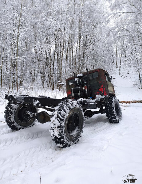

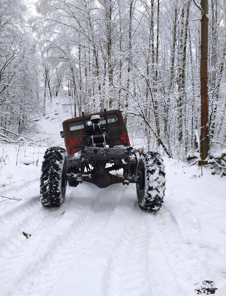

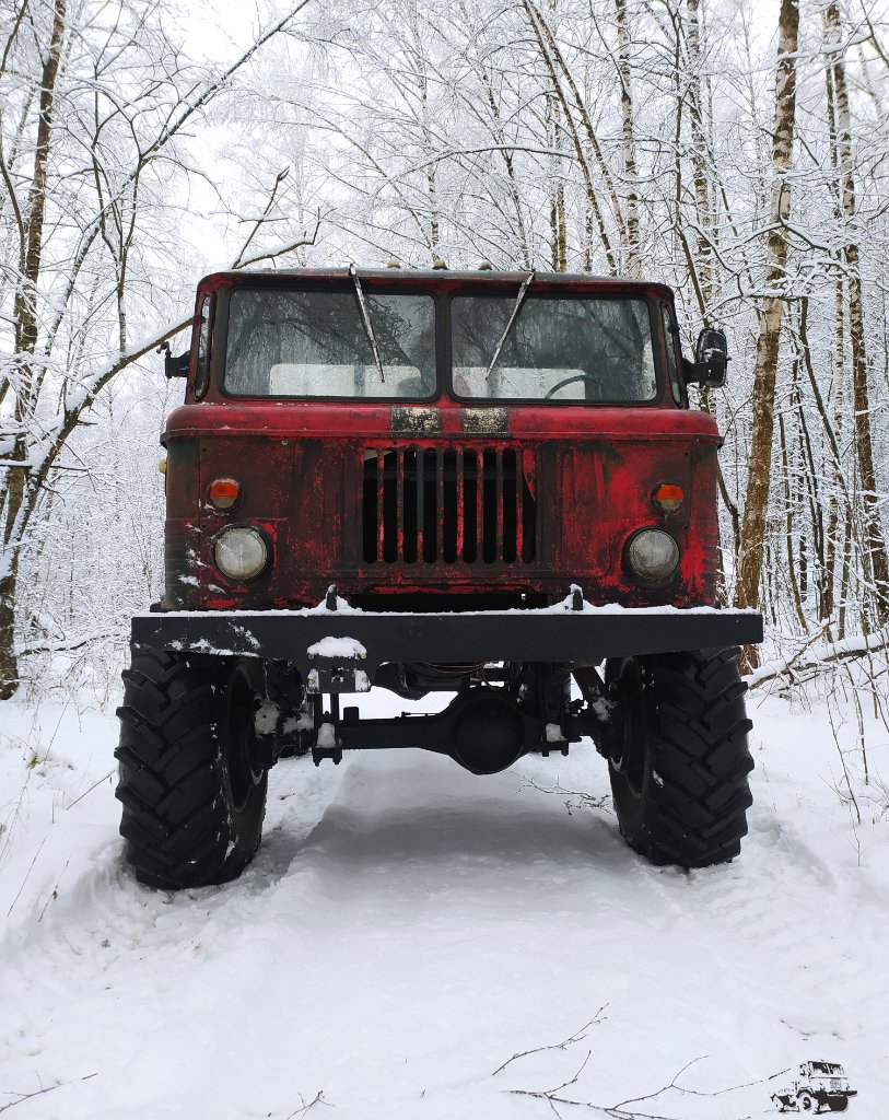

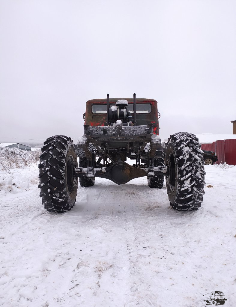

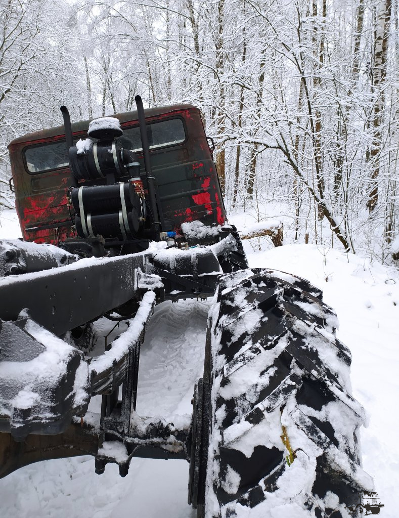

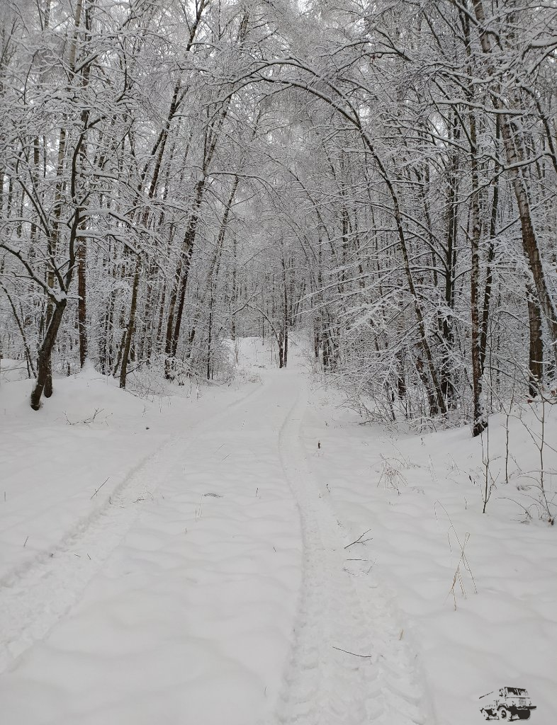

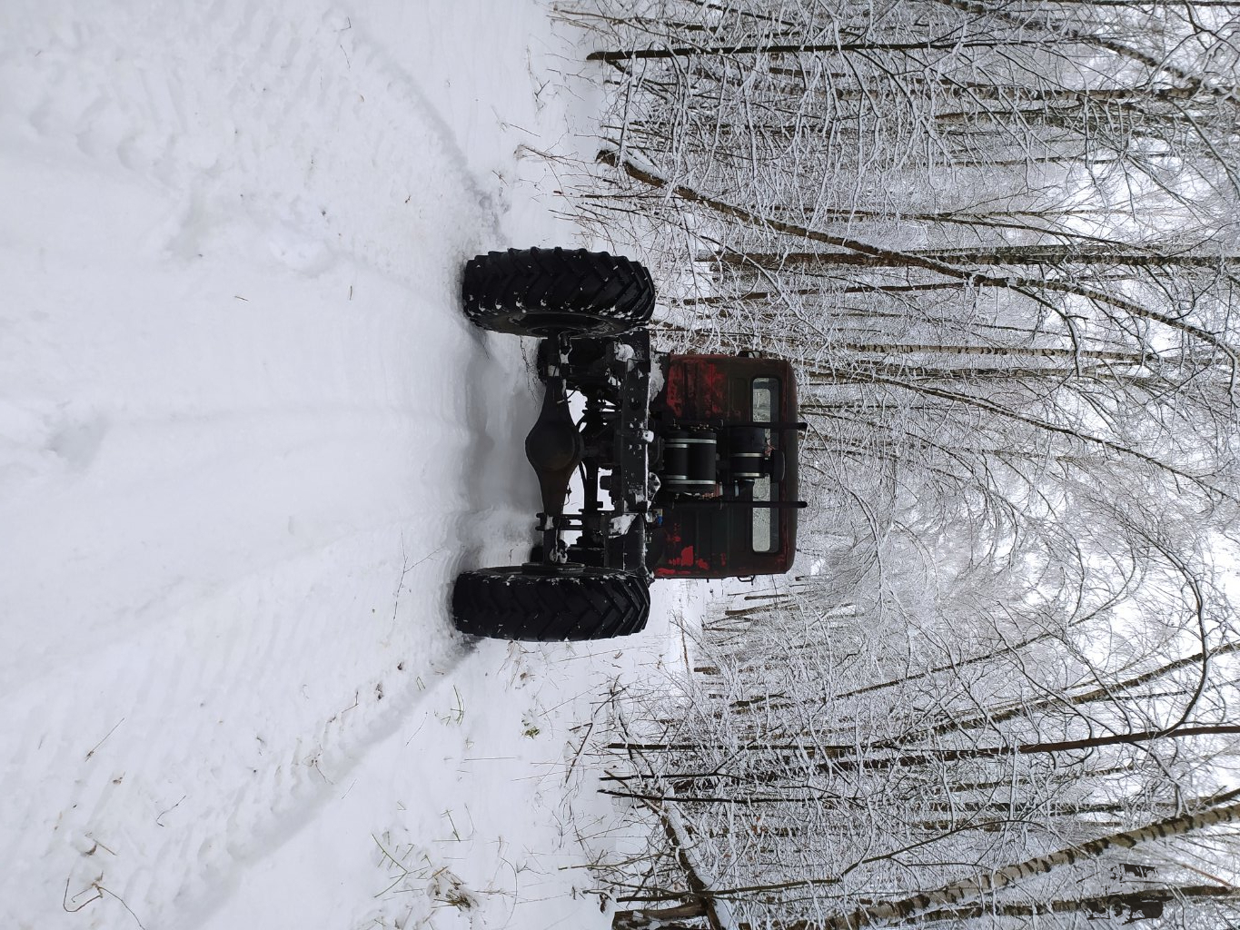

Всем привет!
Именно для снежной зимы я собирал эту машину, грязевое бездорожье я не люблю
Вывел шишигу на ее первую снежную прогулку8) Снега конечно мало, всего 10-15см.Возможности машины пока не раскрыть.Но что сразу заметил так это дикое сцепление колес при подъеме в крутые горки, видимо из за тяжелой морды, очень большой запас мощности и очень приятный звук мотора и отсутствие вибраций.
Пока за полгода эксплуатации ничего не порвало, не оторвало, не разорвало
Правда и серьезных нагрузок не было.
Морда на мягких грунтах никуда не тонет, думаю в этом заслуга более широких по сравнению со стоком колес.
Единственное что ощущается, так это отсутствие массы над задней осью, машина 90% едет за счёт сцепления передних колес
Очень жду сугробов
Очень жду сугробов

Dmitriy7171 писал(а):[post]426105[/post] Единственное что ощущается, так это отсутствие массы над задней осью,
Зато дрифт должен получиться зачетный!
На зад просится какой-нить агрегат типа супер-лебедки, манипулятора или еще какой спец-. Чтоб прикладной смысл появился.

О выехал
, а де видео, повторю вопрос с Драйва, арки не цепляет, а то больно зазор маленький или колесо в арку проваливается при ходах?
, а де видео, повторю вопрос с Драйва, арки не цепляет, а то больно зазор маленький или колесо в арку проваливается при ходах?- rencom
