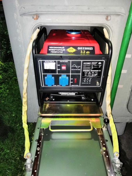

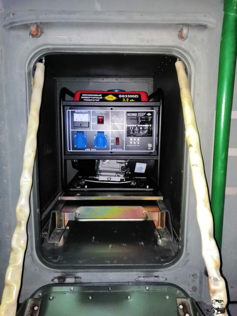

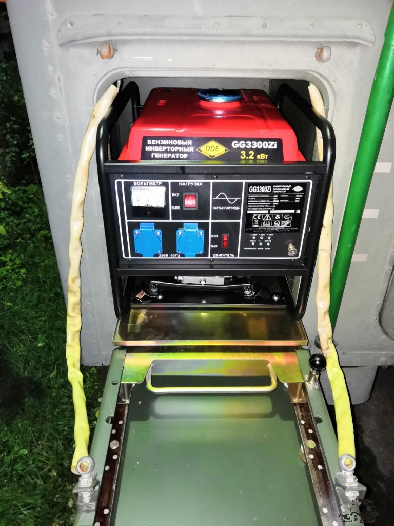

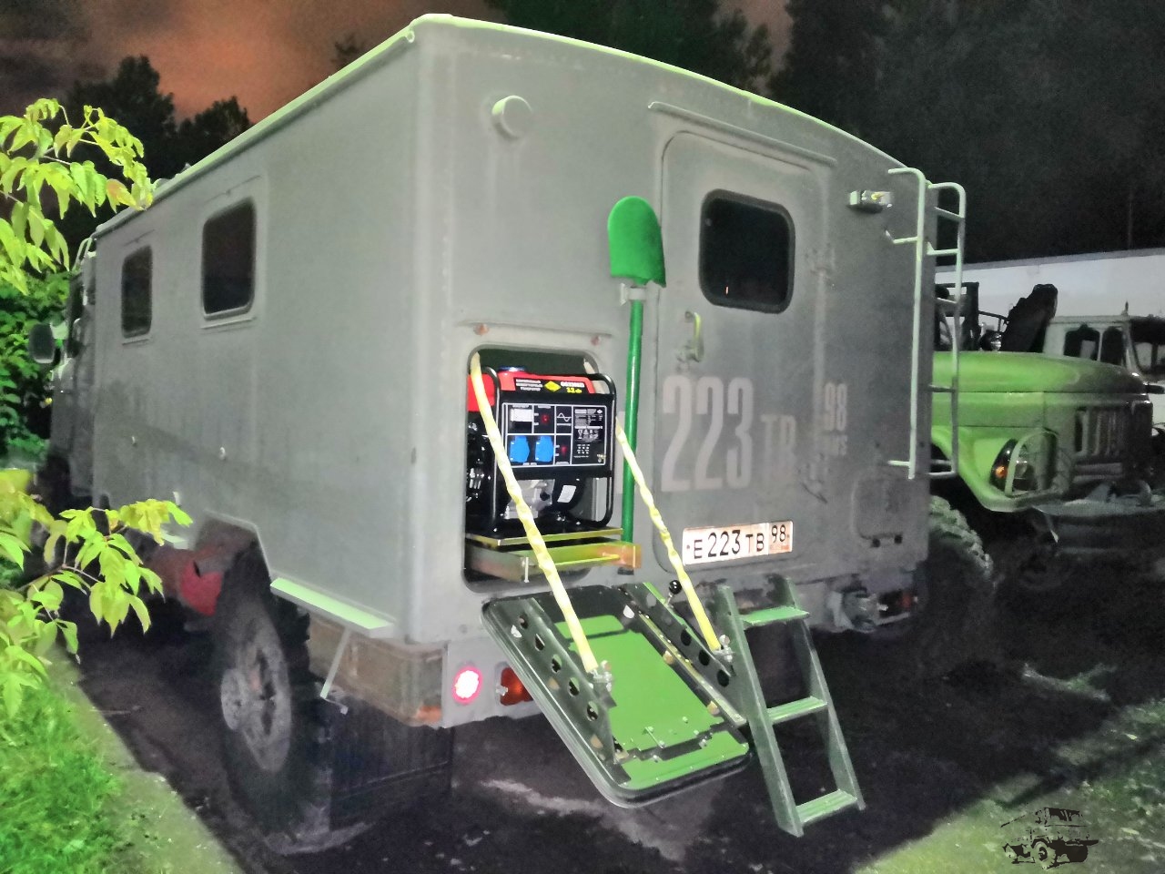

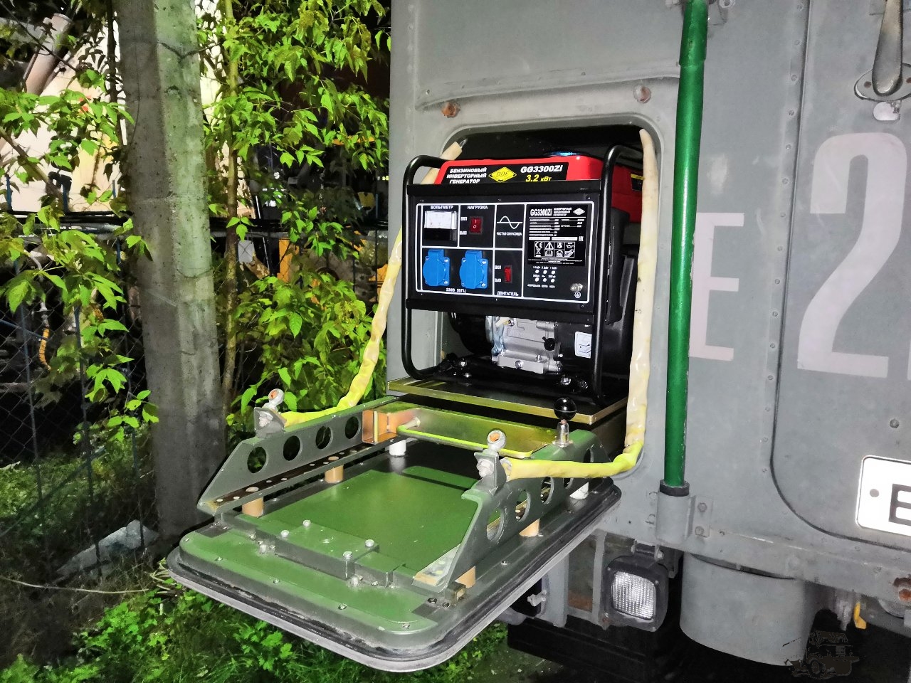

Ну.. Вот наконец-то генератор внутри отсека. На поддоне на лафете и в стационарных КУНГовских рельсах
Штатный генератор вставлять через рельсы крышки отсека достаточно легко. Но с новым генератором чуть с другими габаритами не получается, нужно чуть изменить конструкцию, что-бы генератор помещался в рельсы крышки и думаю все будет хорошо. А пока трудновато его задвинуть через первые рельсы--а дальше он как дома, но главное пока, что он туда вообще смог встать

Евгений_НСК писал(а):Красиво!
Красиво то красиво...
Только при таких имеющихся размерах, лучше бы взял не инверторный генератор, а прямой с асинхронным генератором.
Весу было бы чуток побольше (соблюдая физические размеры), зато имел бы чистую синусоиду и практически
неограниченный срок службы.

[ref]e2-e4[/ref], ну вот
А где твой совет про генератор раньше был? Честно признаться ситуация "не до жиру-быть бы живу" поентому я рад, что хоть такой то пристроил
а там видно будет, может чего и придумается с тем о котором ты говоришь..
а там видно будет, может чего и придумается с тем о котором ты говоришь.. Vivanov76-SPB "ГАЗET" ВЕНГЕР КШМ 3UZET-FE VVTI 280 л/с чип 5АКПП +7 911 280 01 32

[ref]e2-e4[/ref], кстати о синусойде той которая чистая
я же могу выпрямитель пристроить и все будет очень чисто? Можно даже "фэри" для точности абсолютной чистоты добавить
я же могу выпрямитель пристроить и все будет очень чисто? Можно даже "фэри" для точности абсолютной чистоты добавить Vivanov76-SPB "ГАЗET" ВЕНГЕР КШМ 3UZET-FE VVTI 280 л/с чип 5АКПП +7 911 280 01 32

vivanov76 писал(а):[ref]e2-e4[/ref], ну вотА где твой совет про генератор раньше был?
Был. Только ты к нему не прислушался.
vivanov76 писал(а):[ref]e2-e4[/ref], кстати о синусойде той которая чистаяя же могу выпрямитель пристроить и все будет очень чисто?
Если бы это было так просто... Тут даже "фэри" не поможет. Но ты сильно не переживай. Если не будешь использовать компрессорный
холодильник или другую технику с асинхронными электродвижками, то и этот вполне сойдет

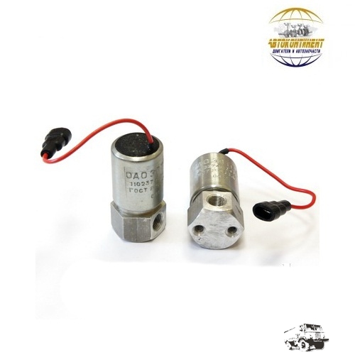

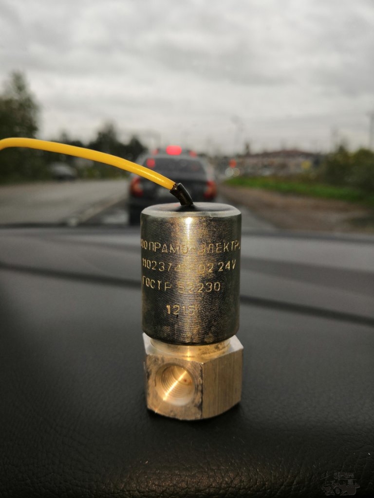

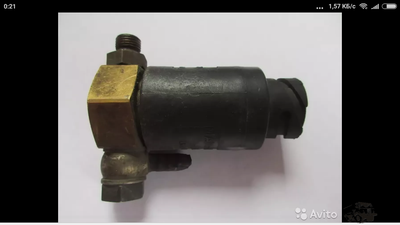

Чего-то клапан Эл. Магнитный на ОВ-65 перекрывающий топливо капризничает и печка не запускается, но греется и счелкает как обычно при включении. Однако из магистрали топливной до него течёт, тогда как после еле капает..
Свеча при запуске горит как нужно,а вот поджигать походу нечего
Надеюсь дело в клапане, потому как если не в нём тогда насос Овечки накрылся, хотя слышу как как внутри резиновая муфта входит в зацепление при переключении из режима вентиляции в режим отопления
Купил новый клапан на 24 V. Заодно не только старый перекину, а ещё и переключу на прямую в бортовую сеть, а то старый был на 12 V, и подключённый через инвертор 24 на 12 V. Честно даже думать не хочется, что это не клапан
в печку совсем не хочется лазить - лучше просто включать при надобности
Купил новый клапан на 24 V. Заодно не только старый перекину, а ещё и переключу на прямую в бортовую сеть, а то старый был на 12 V, и подключённый через инвертор 24 на 12 V. Честно даже думать не хочется, что это не клапан У вас нет необходимых прав для просмотра вложений в этом сообщении.

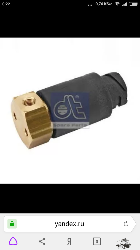

На иномарках ЭФУ подобная приблуда питает.На разборках их валом .
- Vivanov76-SPB
- Сообщения: 4416
- Откуда: Санкт- Петербург
- Благодарил (а): 10 раз
- Поблагодарили: 46 раз
kolinz писал(а):[post]376742[/post] На иномарках ЭФУ подобная приблуда питает.На разборках их валом .
спасибо за подсказку и правда очень похожи.. И думаю "иномарошный" понадёжнее будет..
