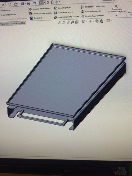

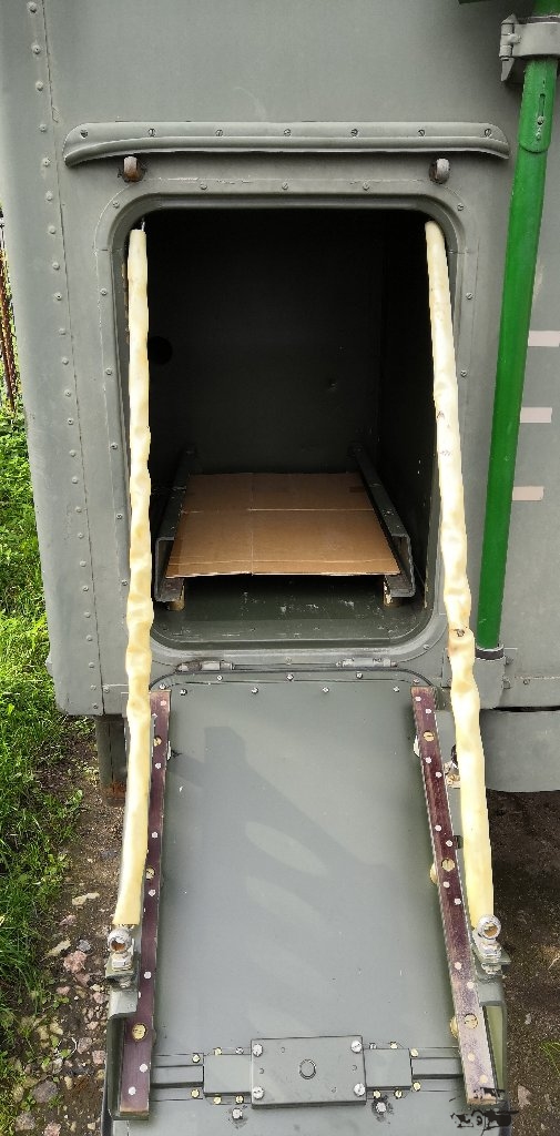

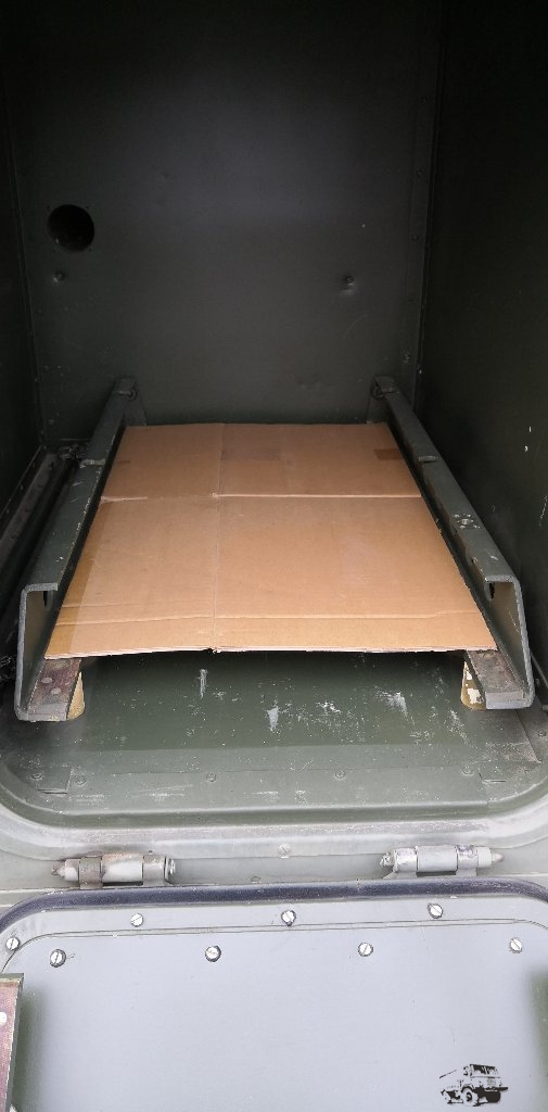

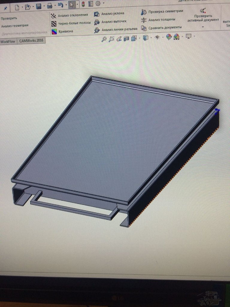

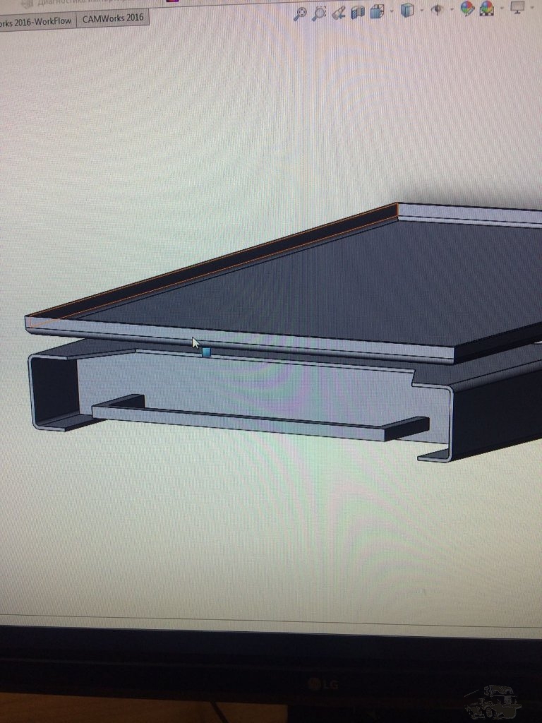

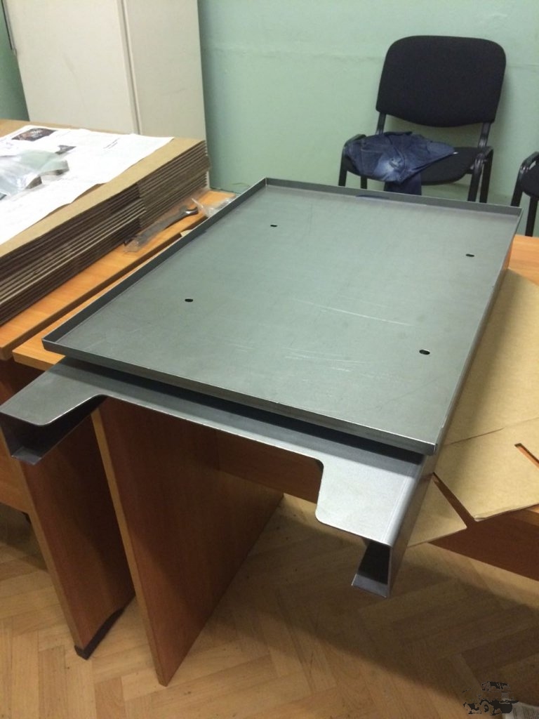

Грибы грибами, а про Шишигу забывать нельзя 8) :lol: Колхозится площадка или 'лафет' под генератор. Если подумать, что могло бы пригодится, и главное поместится рядом до комплекту в отсек :shock: :idea: ну ручка чтоб выдвигать и задвигать в рельсы, потом может потдон на протечки и может канистру купить миниатюрную 8) по длинне все вроде укладывается на площадку :shock:
Сообщения: 4416

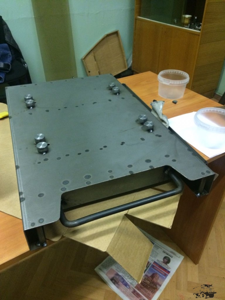

Немного нудной подгонки.. :shock: :-o танцов с бубнами, которой не обойти..
Сообщения: 6022
Поблагодарили: 20 раз
Люк под генератор будешь подгонять или генератор под люк? :lol:

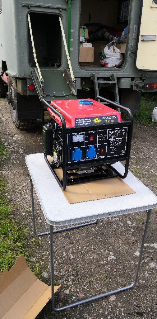

Виталя , ставь резиновые демпферы под генератор , при работе на выдвинутых салазках , вибрации еще те ...

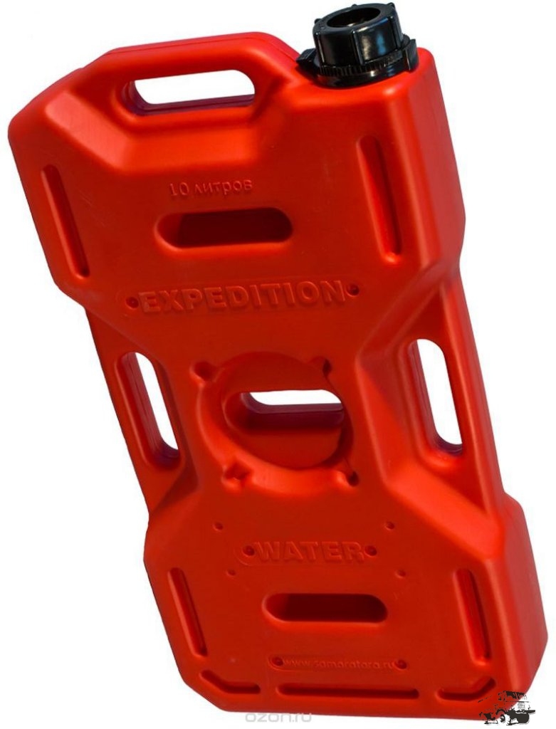

Вчера инсталлировал бак для печки , показометр показывает почти полный при 15л и лампа резерва загорается когда меньше 3л .

Кочегар НЛО писал(а):Виталя , ставь резиновые демпферы под генератор , при работе на выдвинутых салазках , вибрации еще те ...
А он собирается этот генератор использовать не снимая с машины?!
Вибрация - это самая малая неприятность, которая его ждёт :D
Сообщения: 4416
[ref]e2-e4[/ref], не только, чтоб можно было возможно пользоваться не снимая с отсека. А пользоваться только где то за ёлкой..

vivanov76 писал(а):[ref]e2-e4[/ref], не только, чтоб можно было возможно Пользоваться не снимая с отсека.
Именно это я и имел ввиду!
Если быть точнее, за лесом ёлок и вместе с машиной.
Нет, ну если нравится наступать на чужие грабли... :lol:
Я эту " систему " модернизировал :D заменил канистру 25л на 15л . И подогнул ножку поплавка. Фото не делал руки в масле были ( гидроцилиндр потек ) Показометр вывел на панель в кунг вместо вольтметра , где он стоял ты видел. Единственное ,что хочу переделать , это отдельно плюс завести на резерв.Получится при рабочей печке лампочка резерва загорится даже если прибор не включен ( кнопка не нажата )

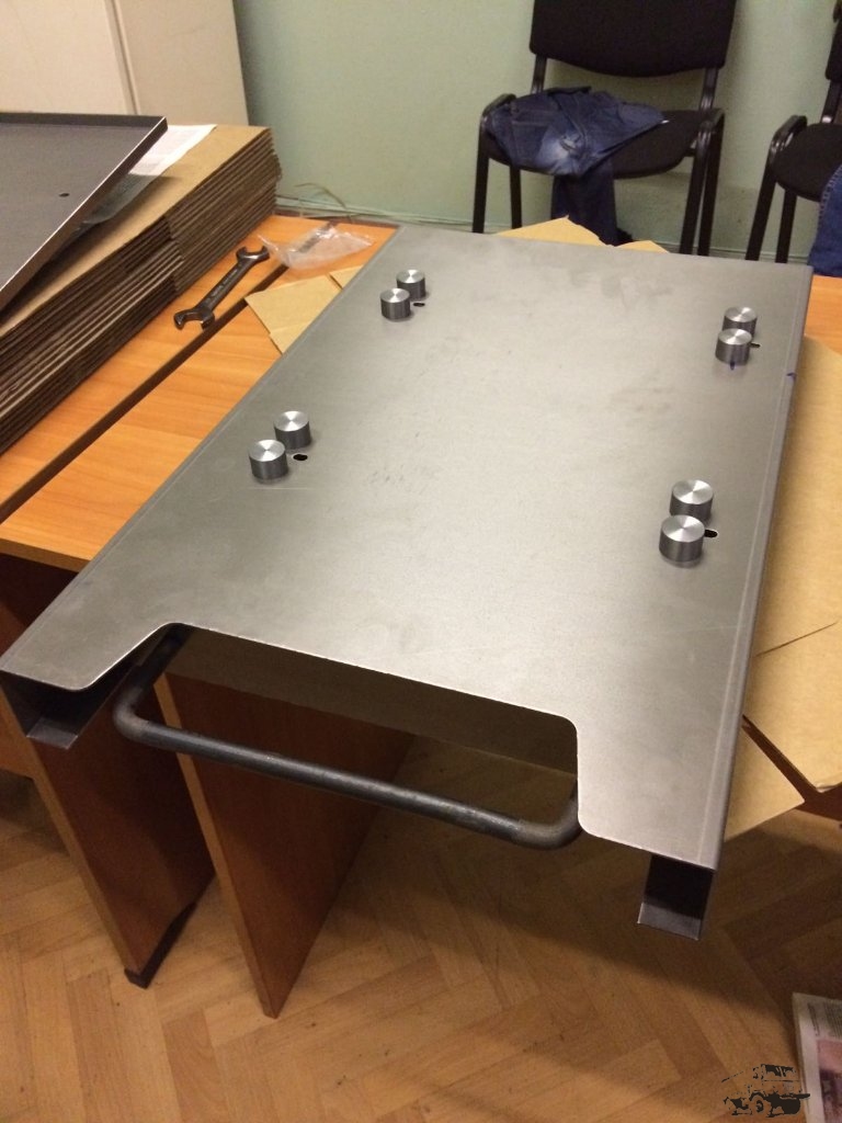

Колхозо/процесс потихоньку обретает некие причудливые формы :shock: :-o

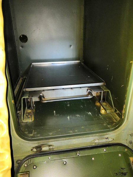

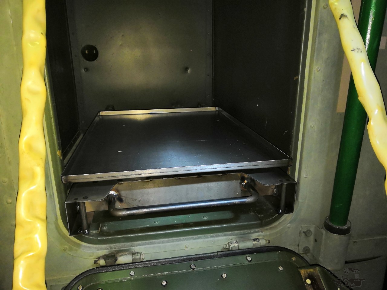

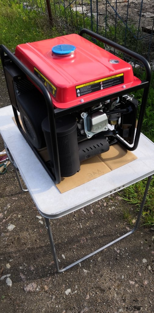

.. такая предварительная примерка. :shock: главное, что-бы влезло и ровно скользило по рельсам без вентиляторов после сварки.. На слесарной плите лежала ровно..
Вообщем хорошо, но нужно какие то фиксаторы делать, чтоб чик и не дёргается :shock: :idea: [media]https://youtu.be/0bdcEEFsJwg[/media]
