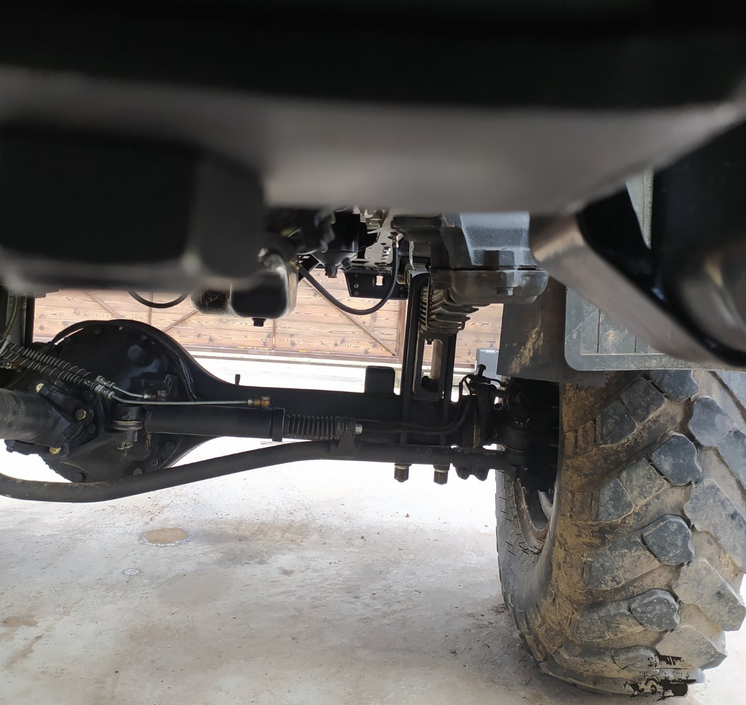

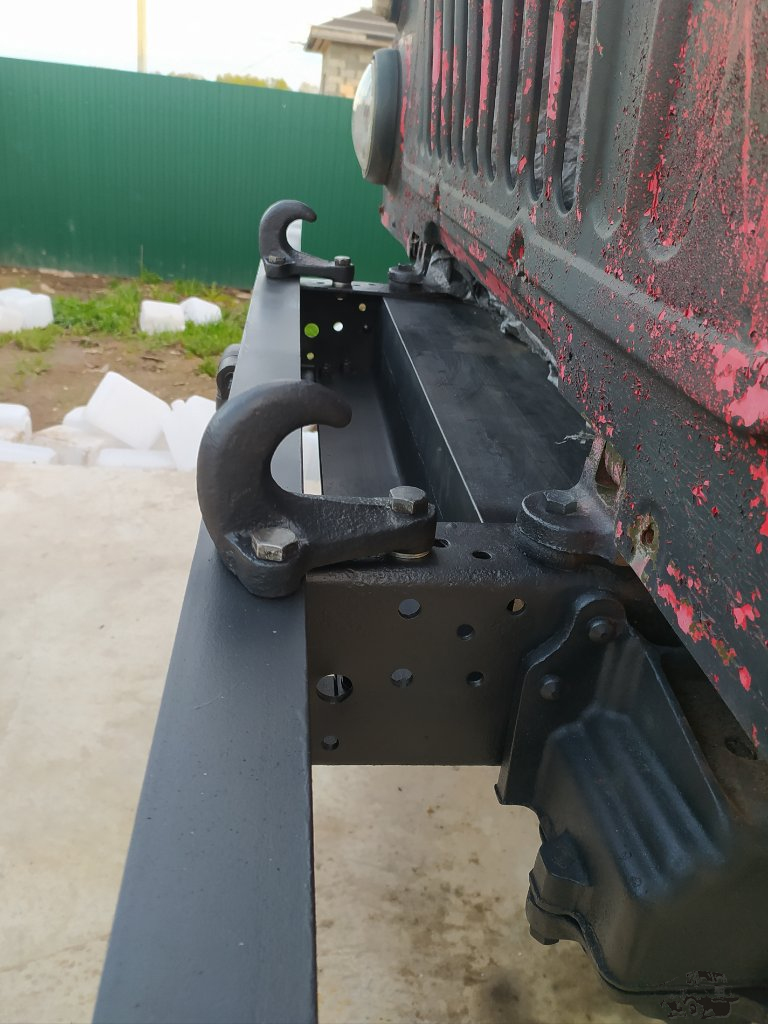

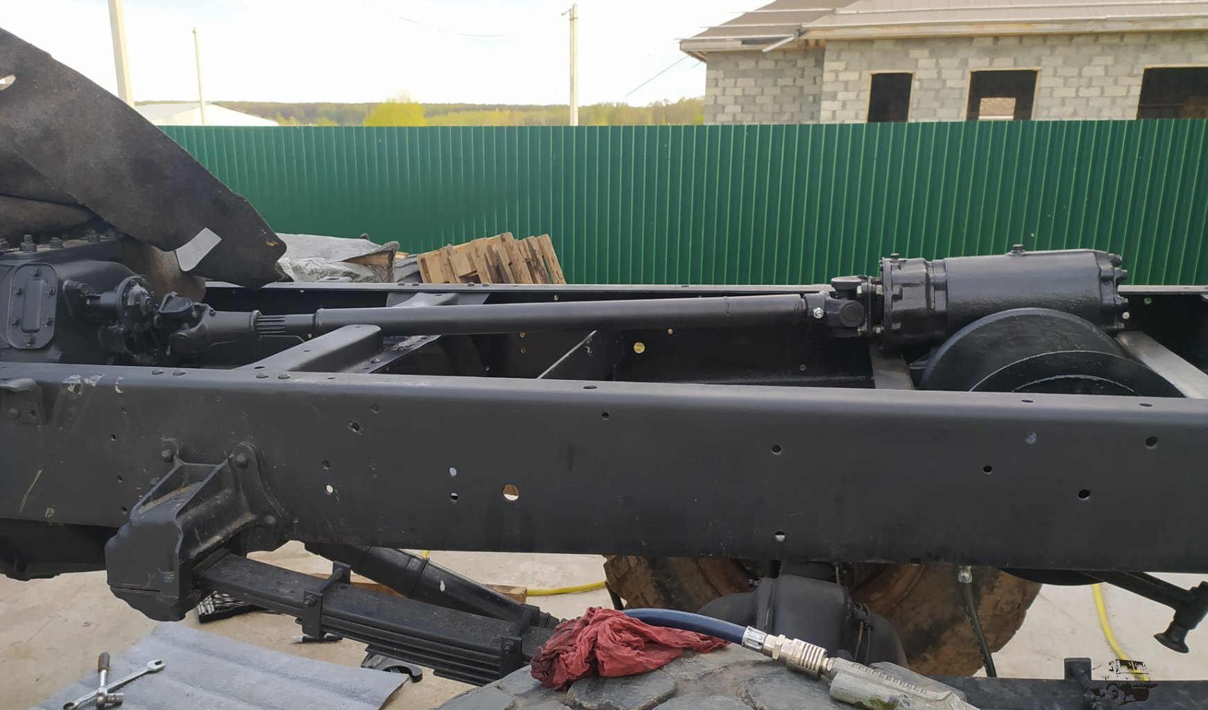

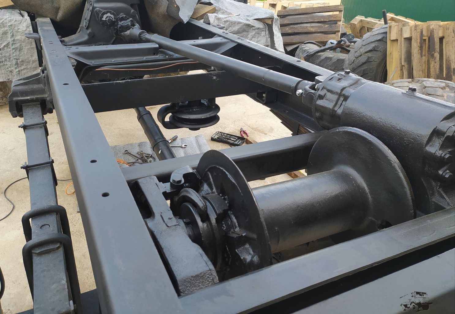

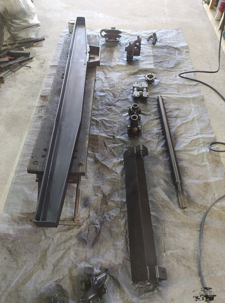

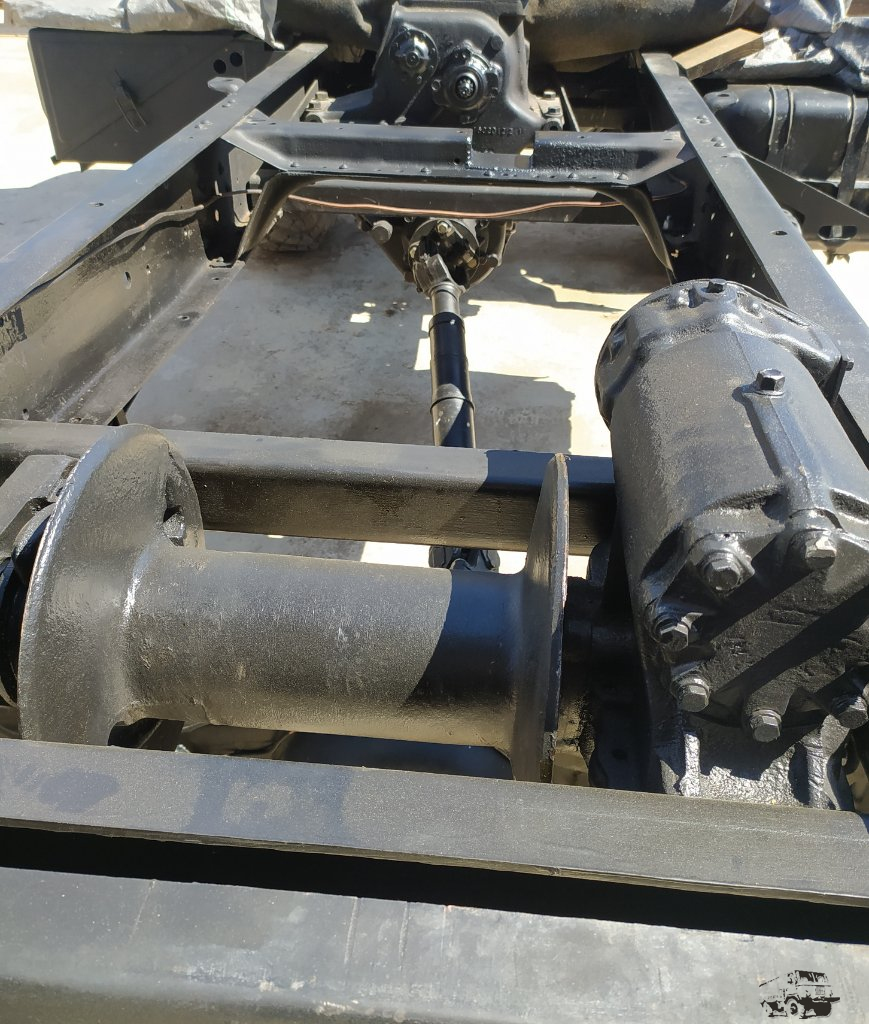

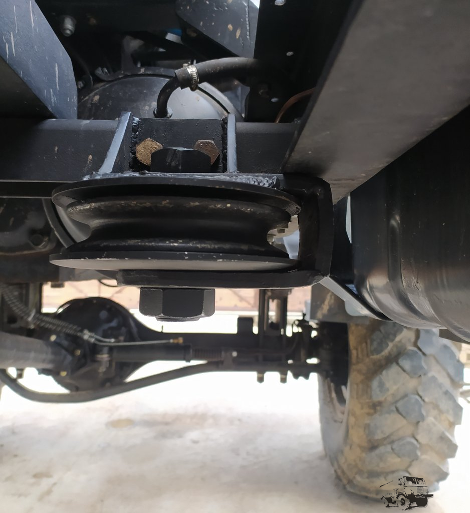

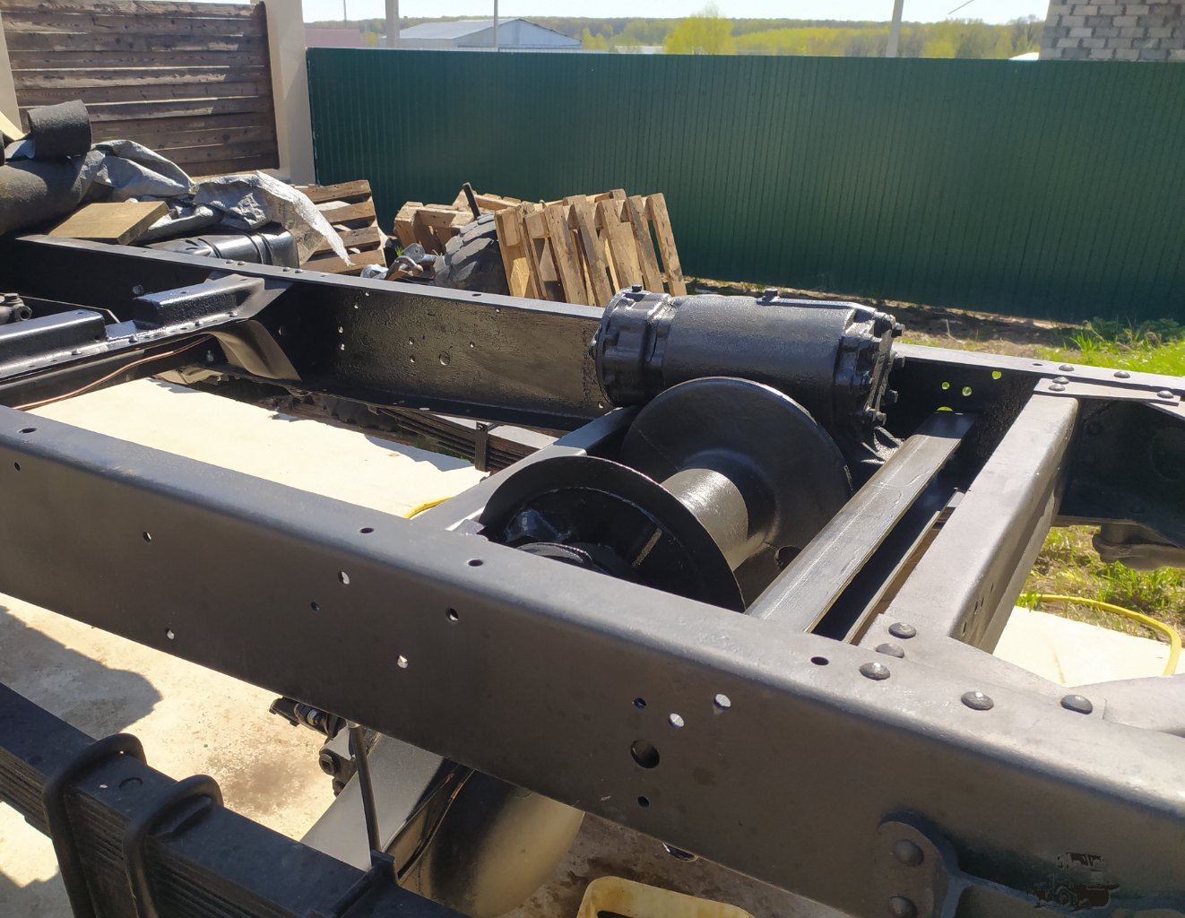

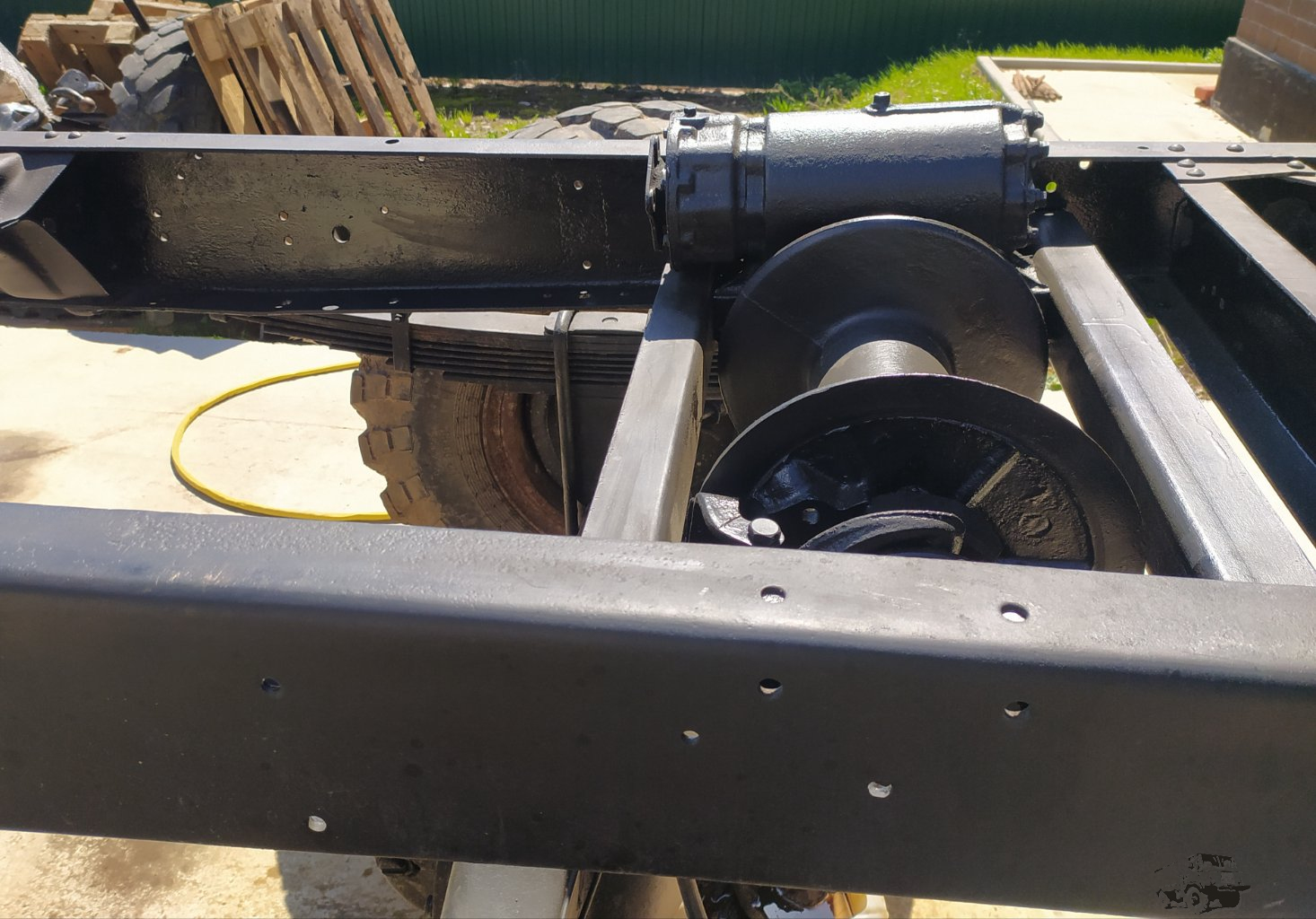

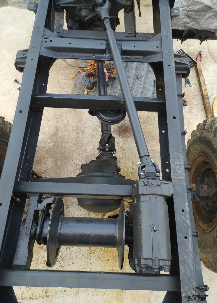

Лебедка установлена вверх ногами для правильного вращения и чтобы минимально видоизменить поперечину

[ref=#669933]Dmitriy7171[/ref], А в чем правильность вращения это для раздатки или червяка лебедки? Родные поперечины 131го мне кажется хиловаты, на нем лебедь еще и в бампер упирается, а так жиденькие.
- Dmitriy7171
- ПСИХ
- Сообщения: 1409
- Откуда: ЦФО Тула
- Благодарил (а): 68 раз
- Поблагодарили: 9 раз
[ref]micky[/ref], для раздатки,мне нужно чтобы трос внизу был и тянул вперед.Поперечины у меня самодельные металл 7мм, бывший профиль распиленный вдоль пополам

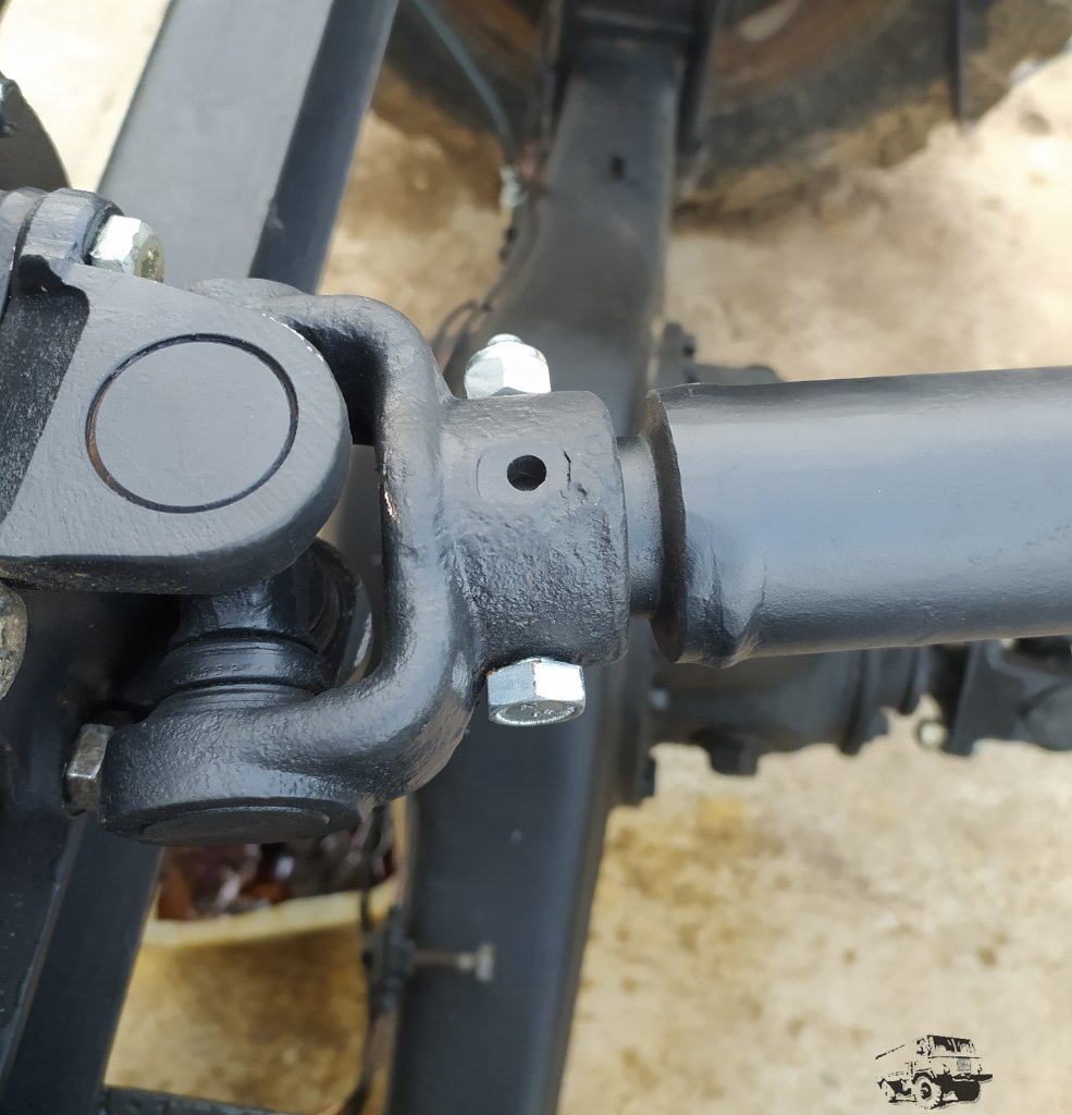

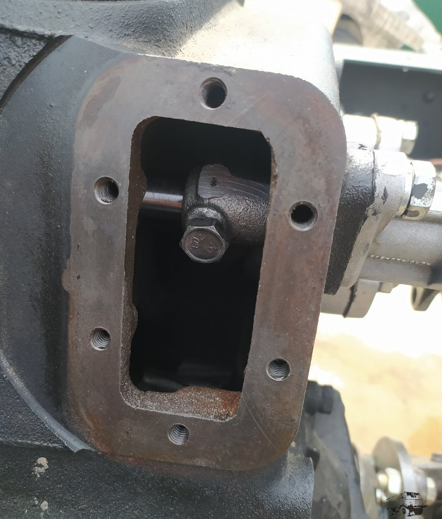

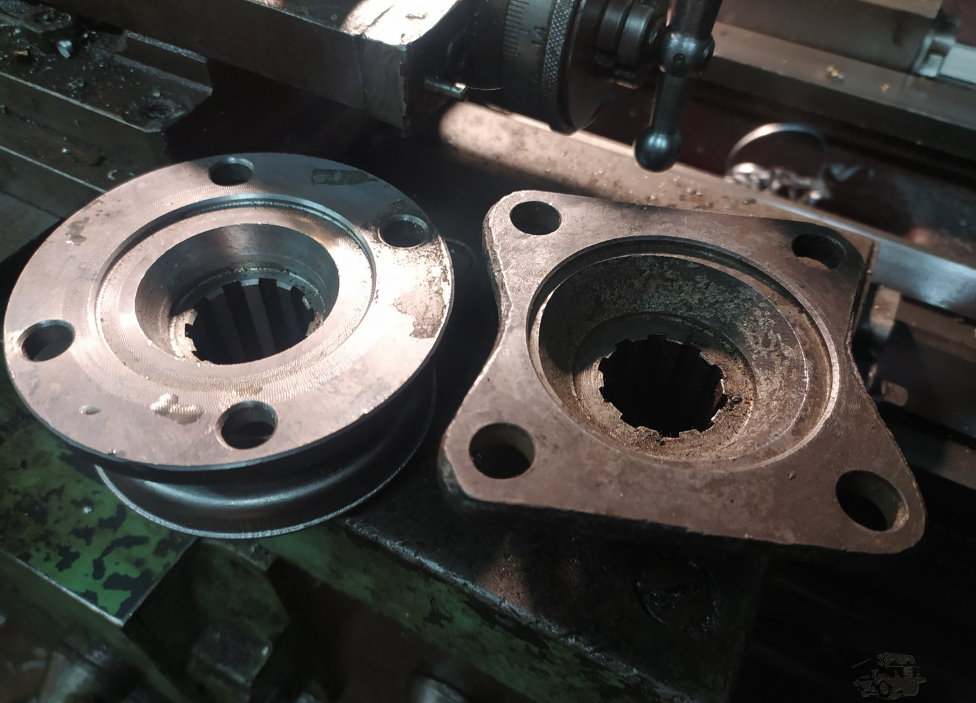

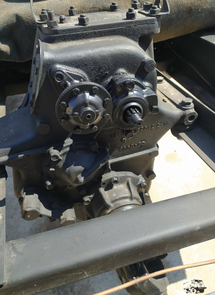

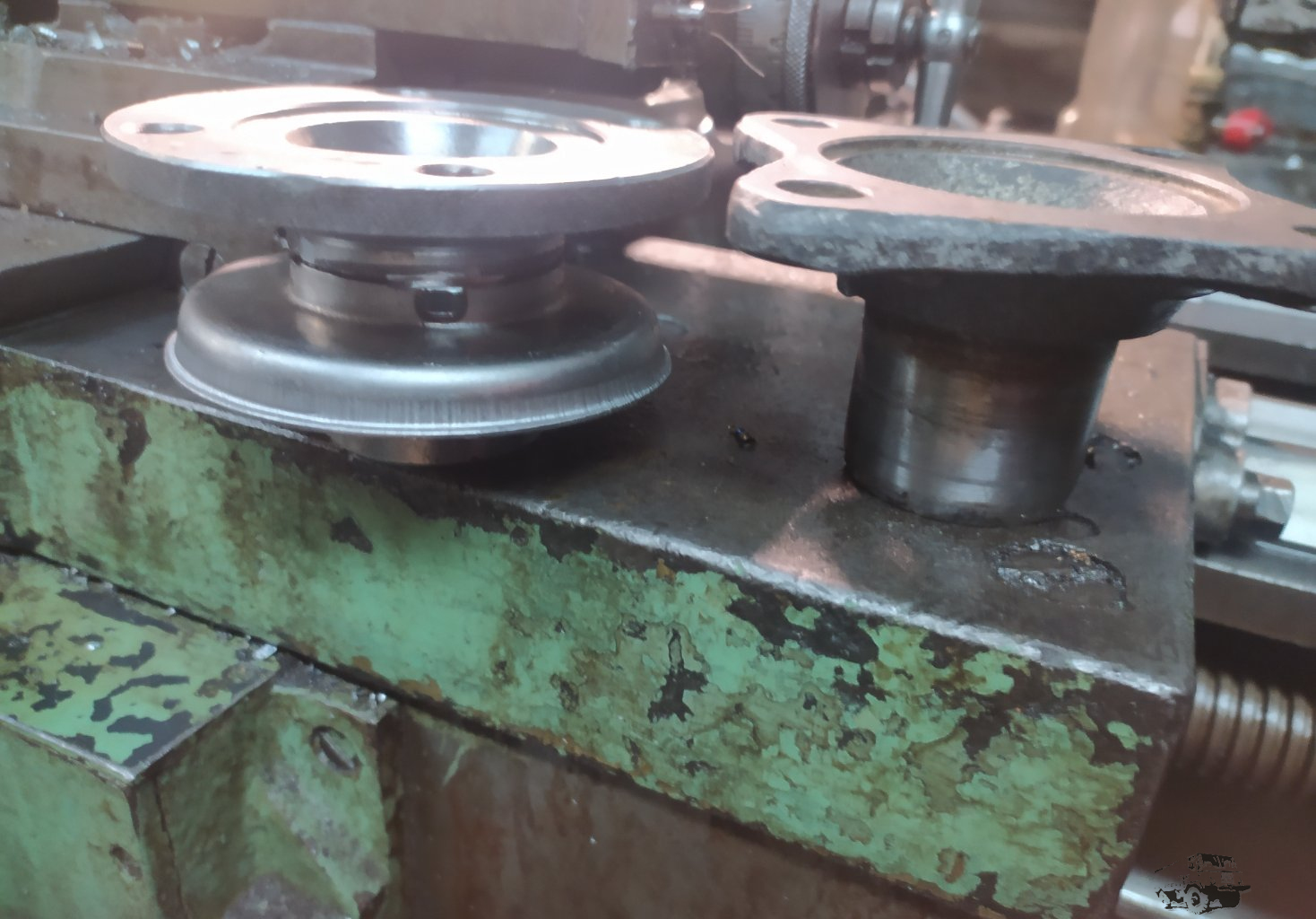

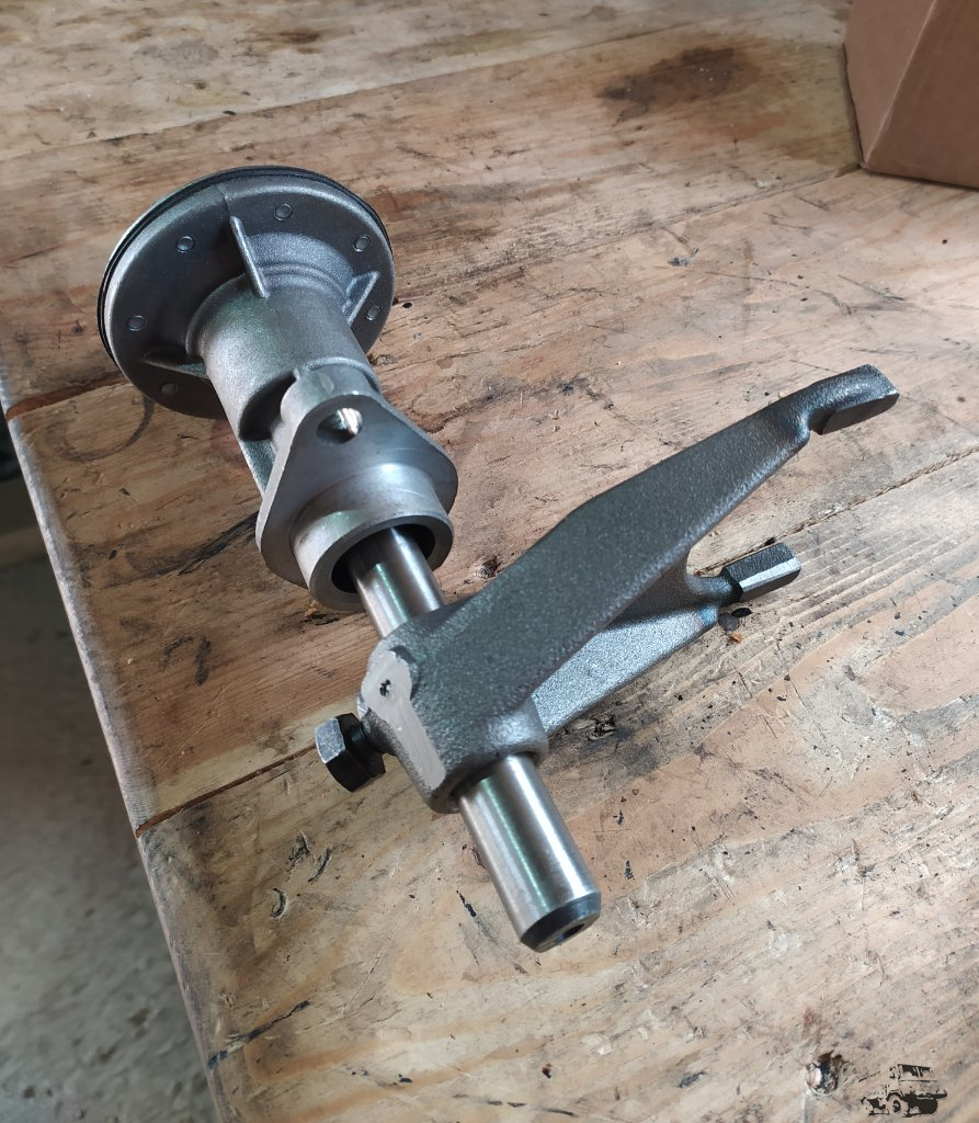

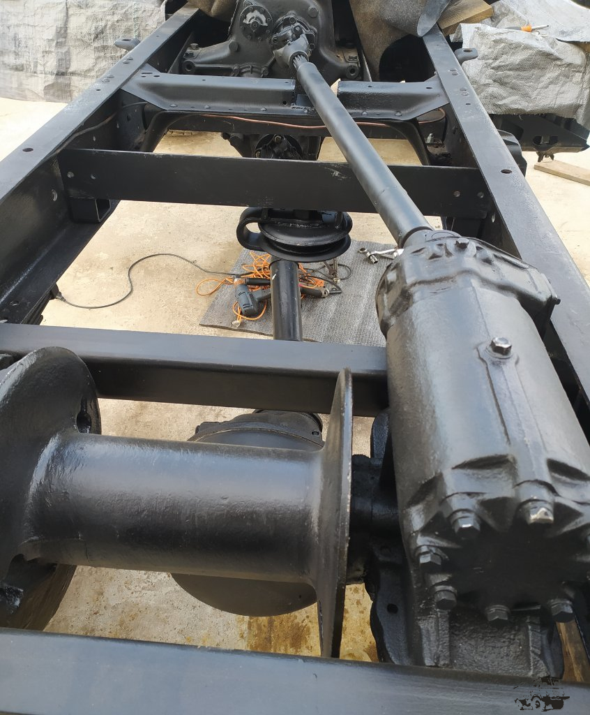

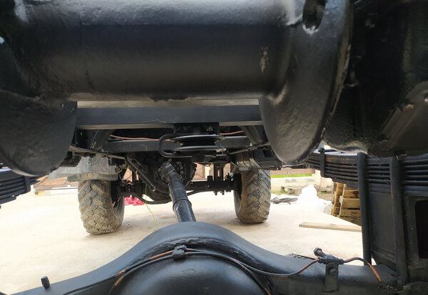

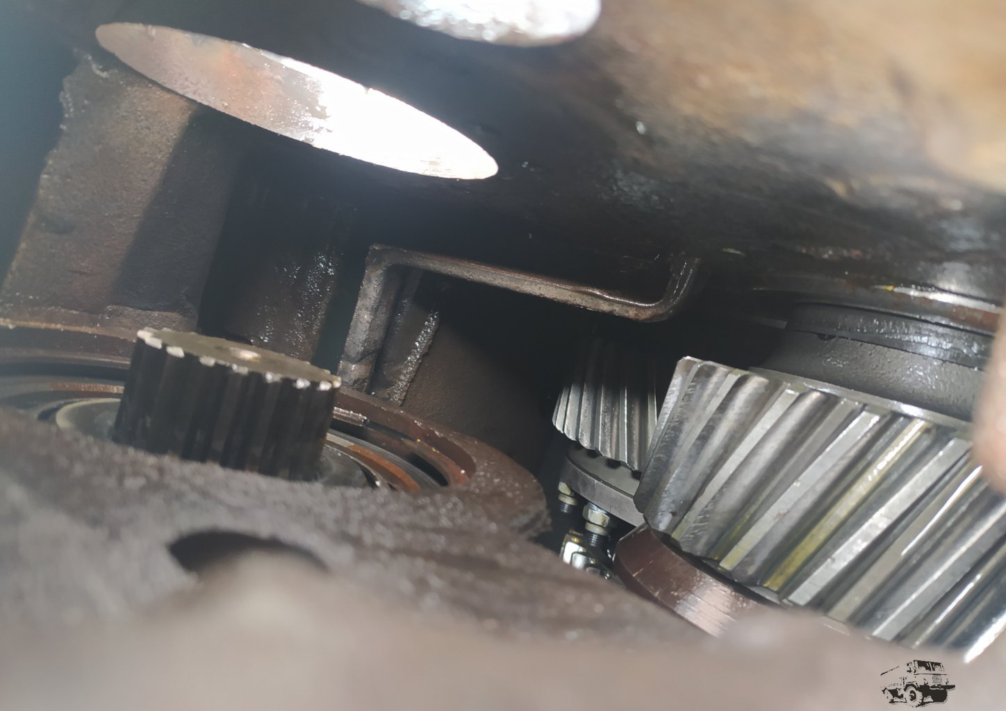

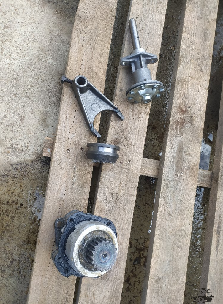

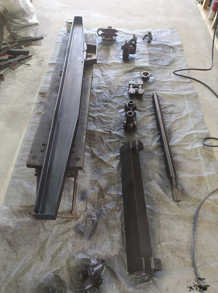

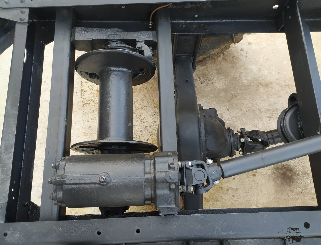

Комплект ком лебедки камаз.Устанавливается без проблем за 15мин.Включение пневмо.При включении заходит в зацепление с первичным валом рк.Может работать как в нейтральном положении рк,так и с колесами.В моем случае будет 1 скорость размотки и 5 скоростей намотки
На ком подошёл фланец от лебедки ЗИЛ, только пыльник пришлось перекинуть
Шестерни в рк камаз огромные и самое главное косозубые

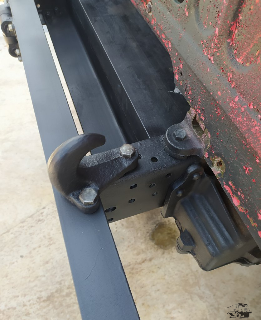

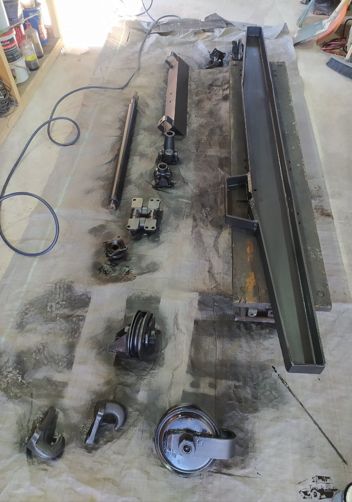

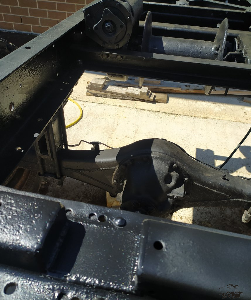

Покраска

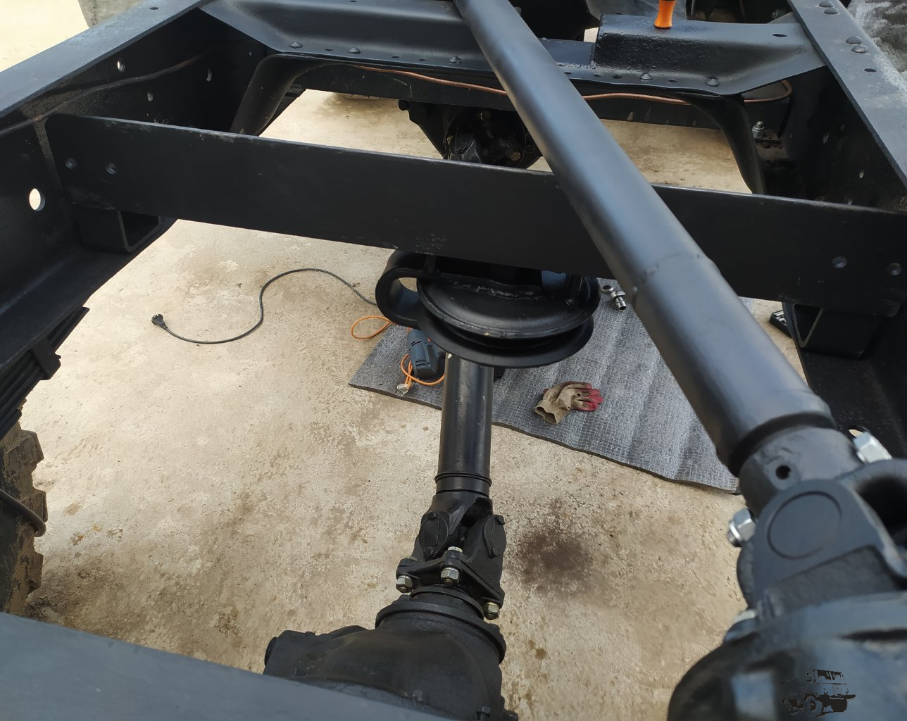

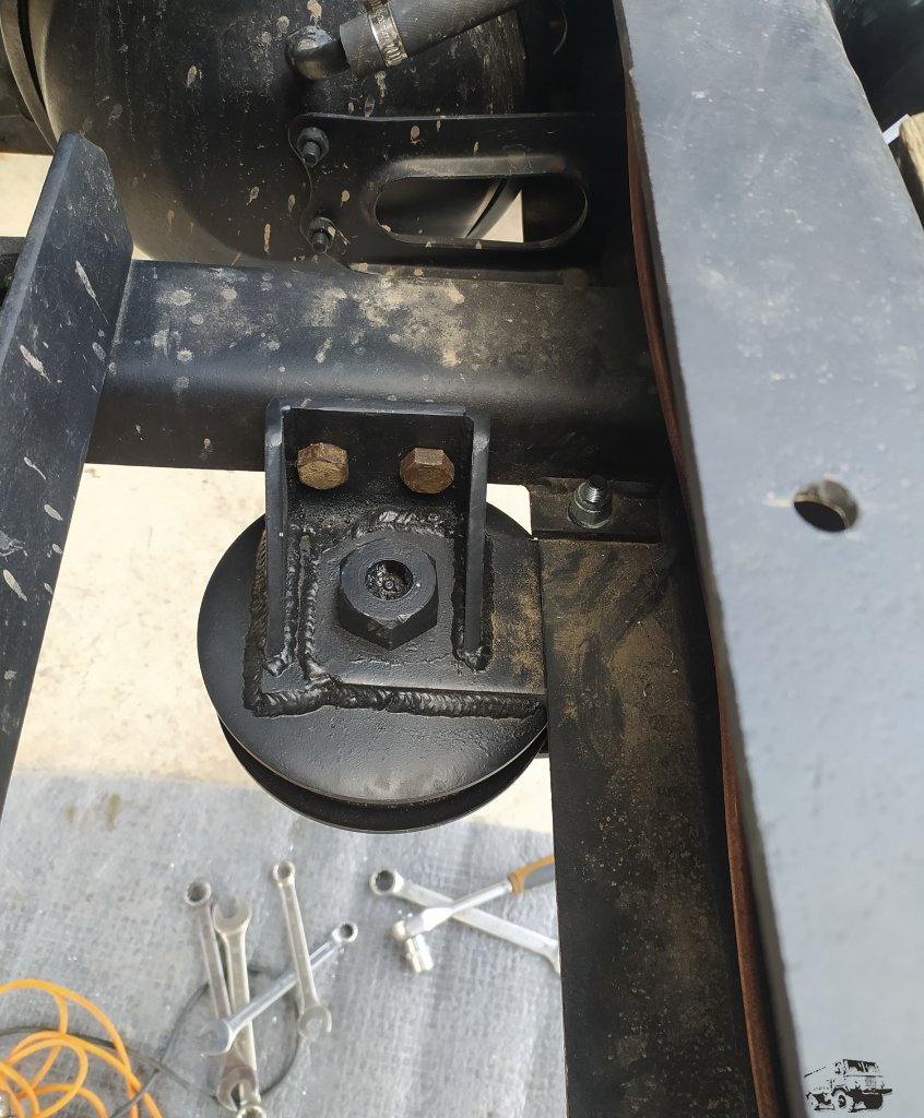

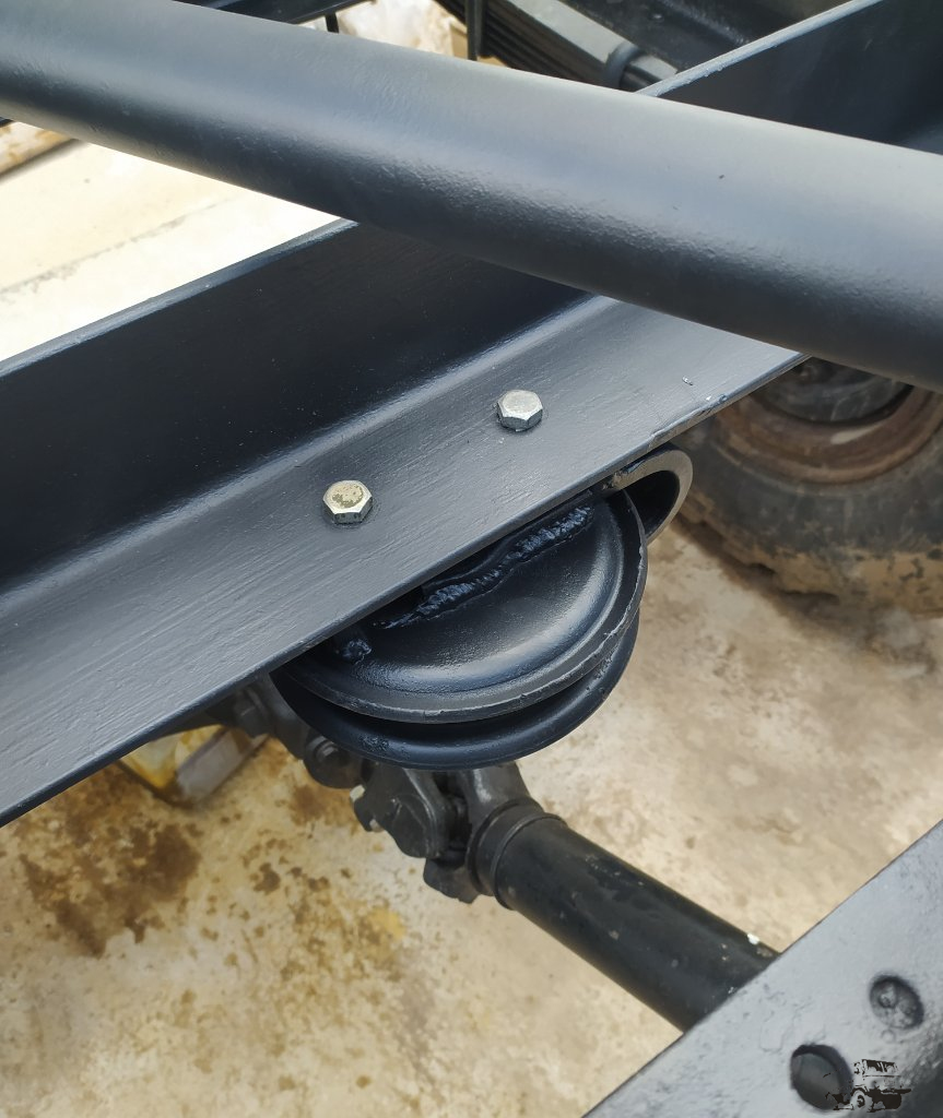

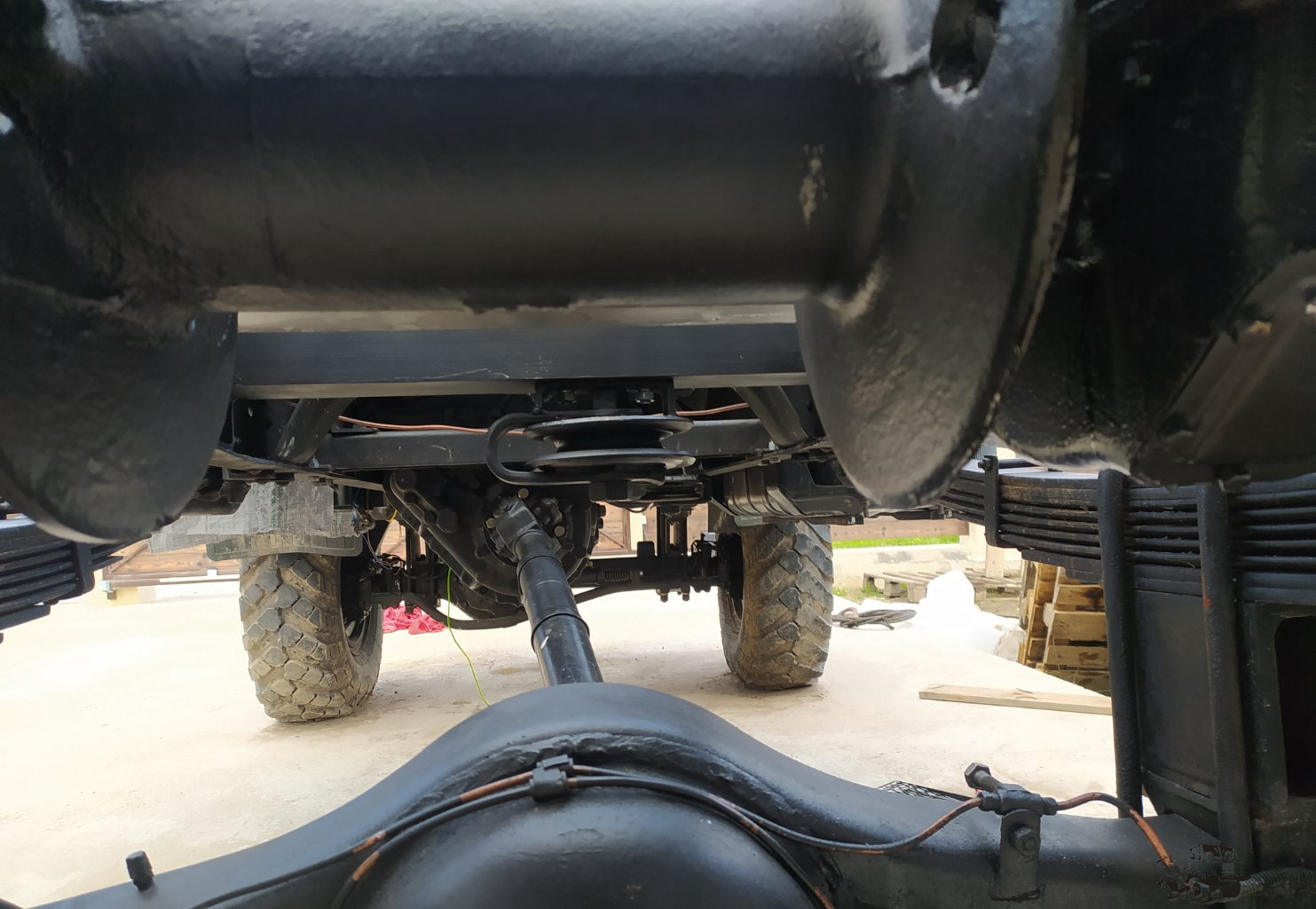

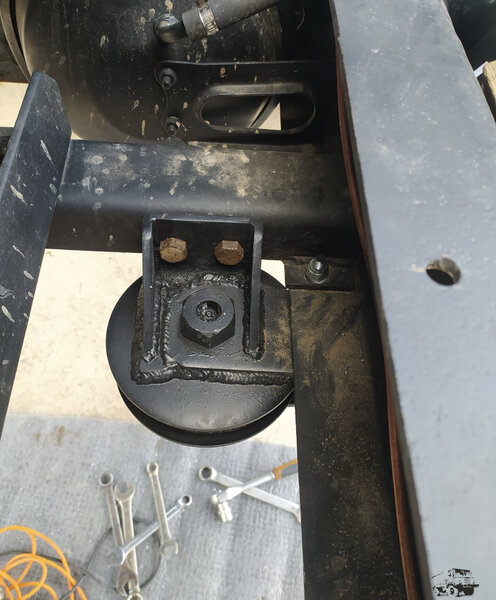

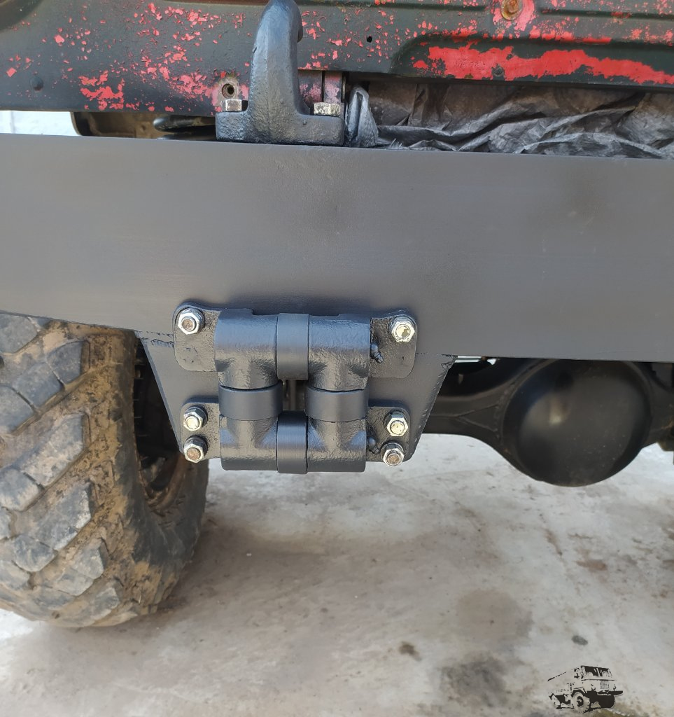

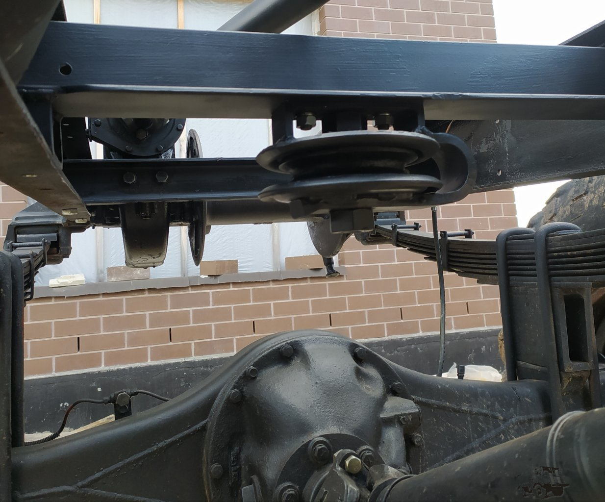

Пока в таком виде

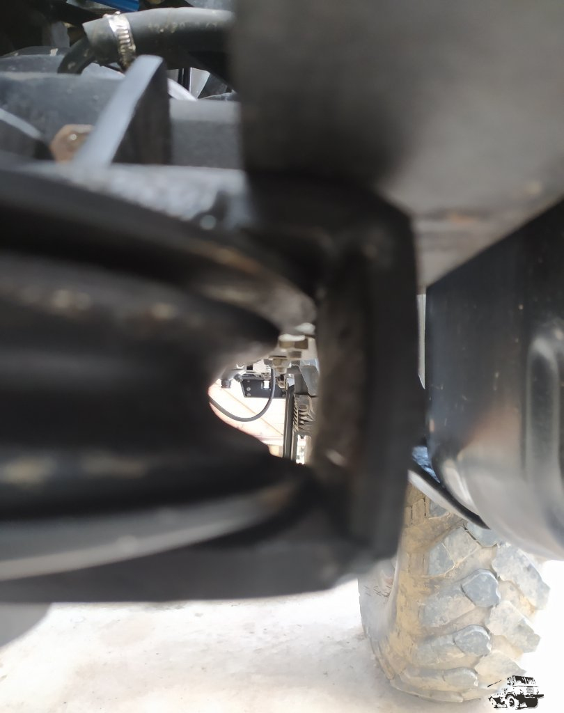

От лебедки к клюзу трос будет идти через 2 ролика вдоль рамы.Когда трос намотается нужно будет ещё трубу для троса пригородить от ролика до клюза.
По моим расчетам трос будет наматываться ровно по виткам независимо от того в какую сторону лебедиться.

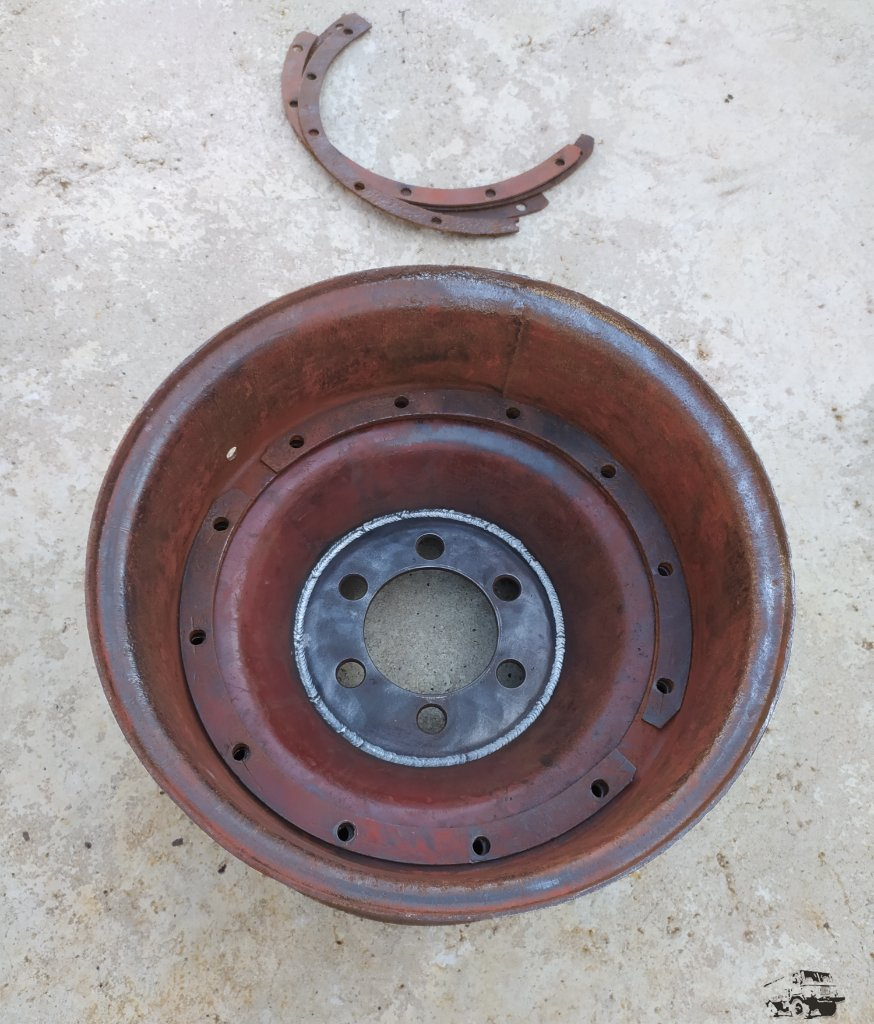

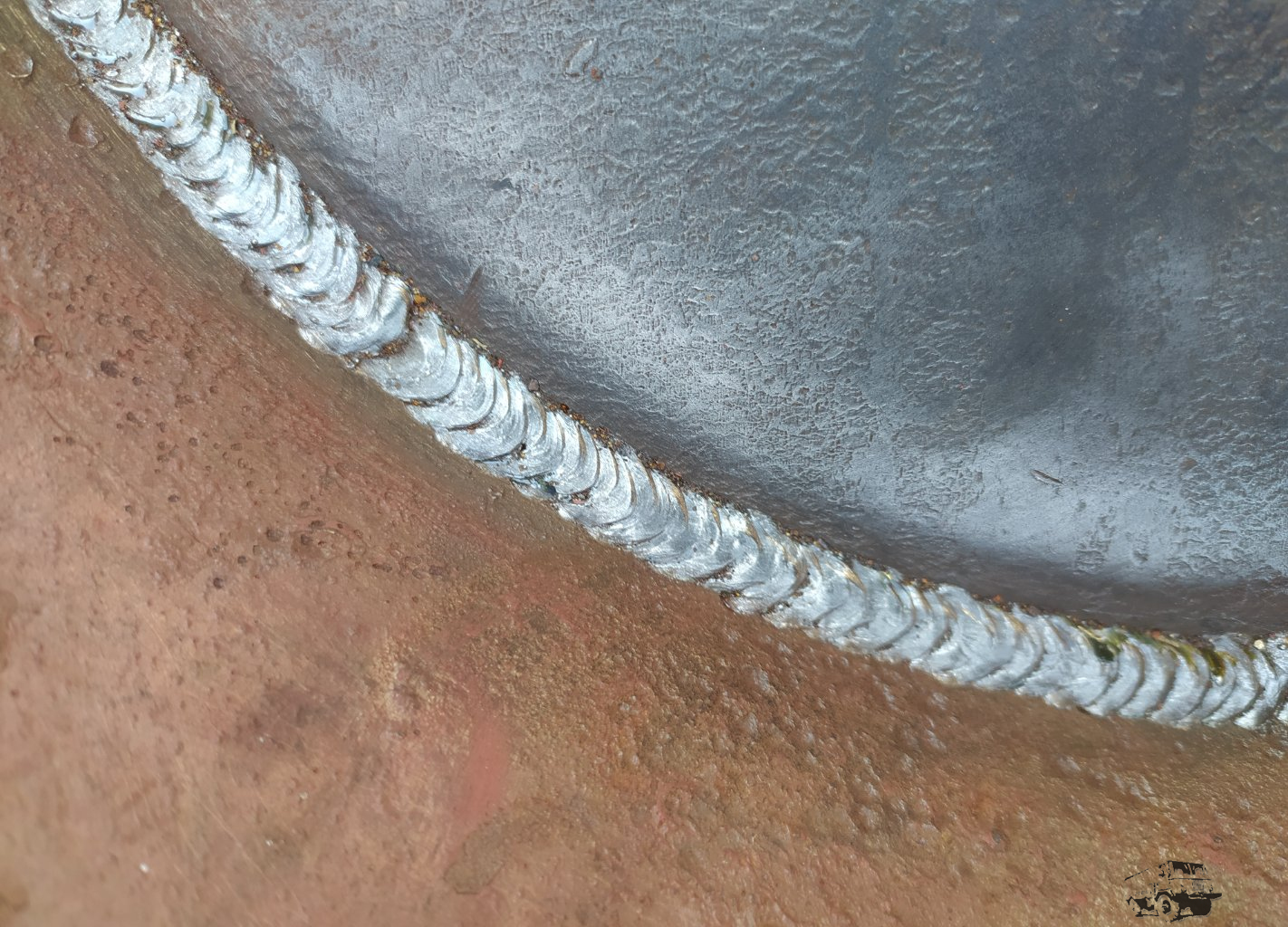

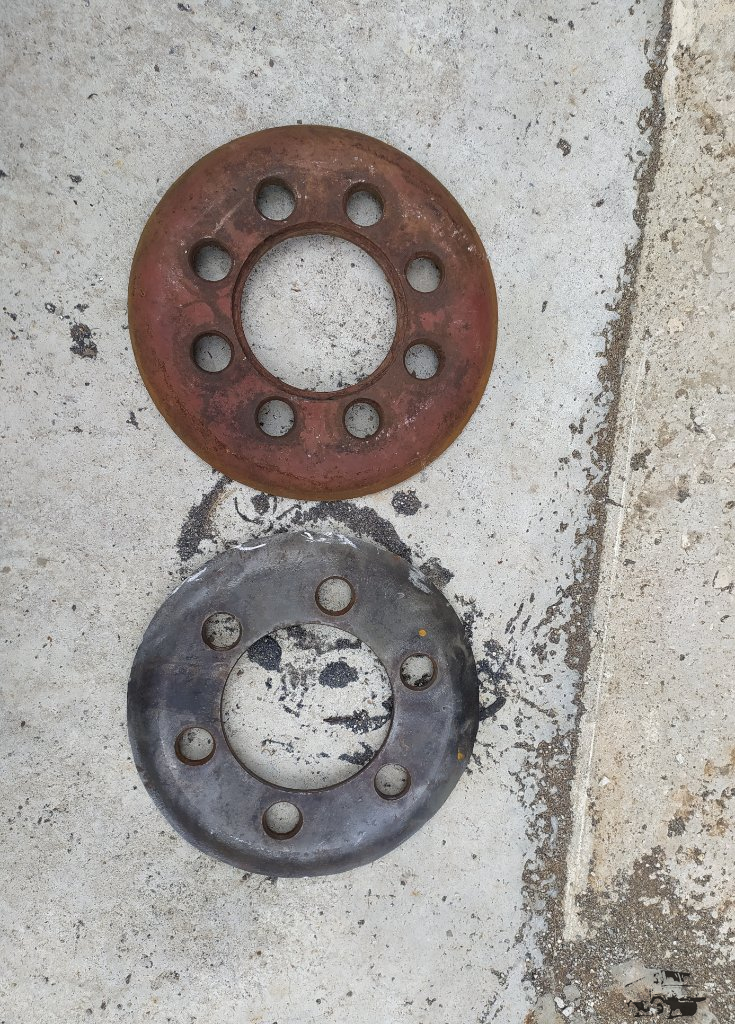

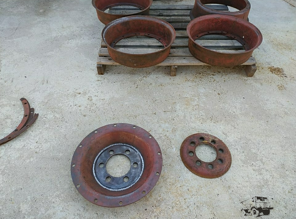

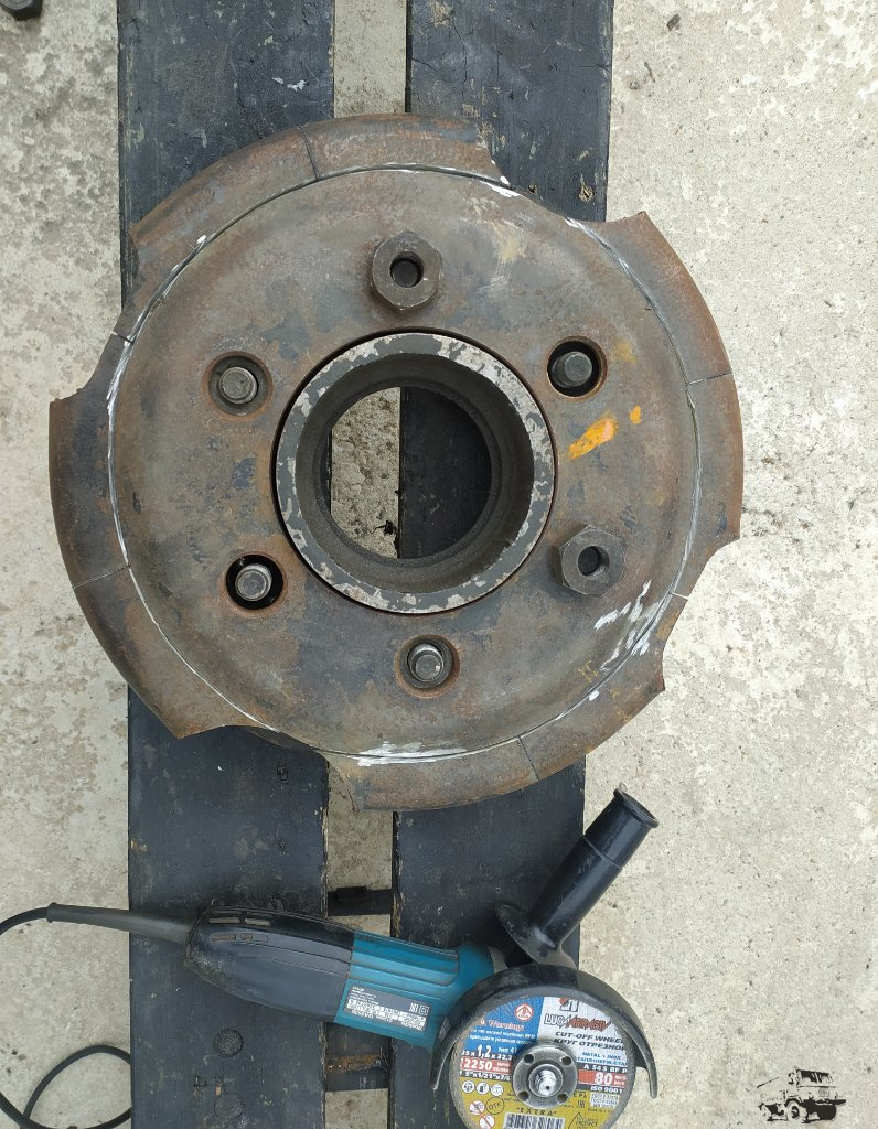

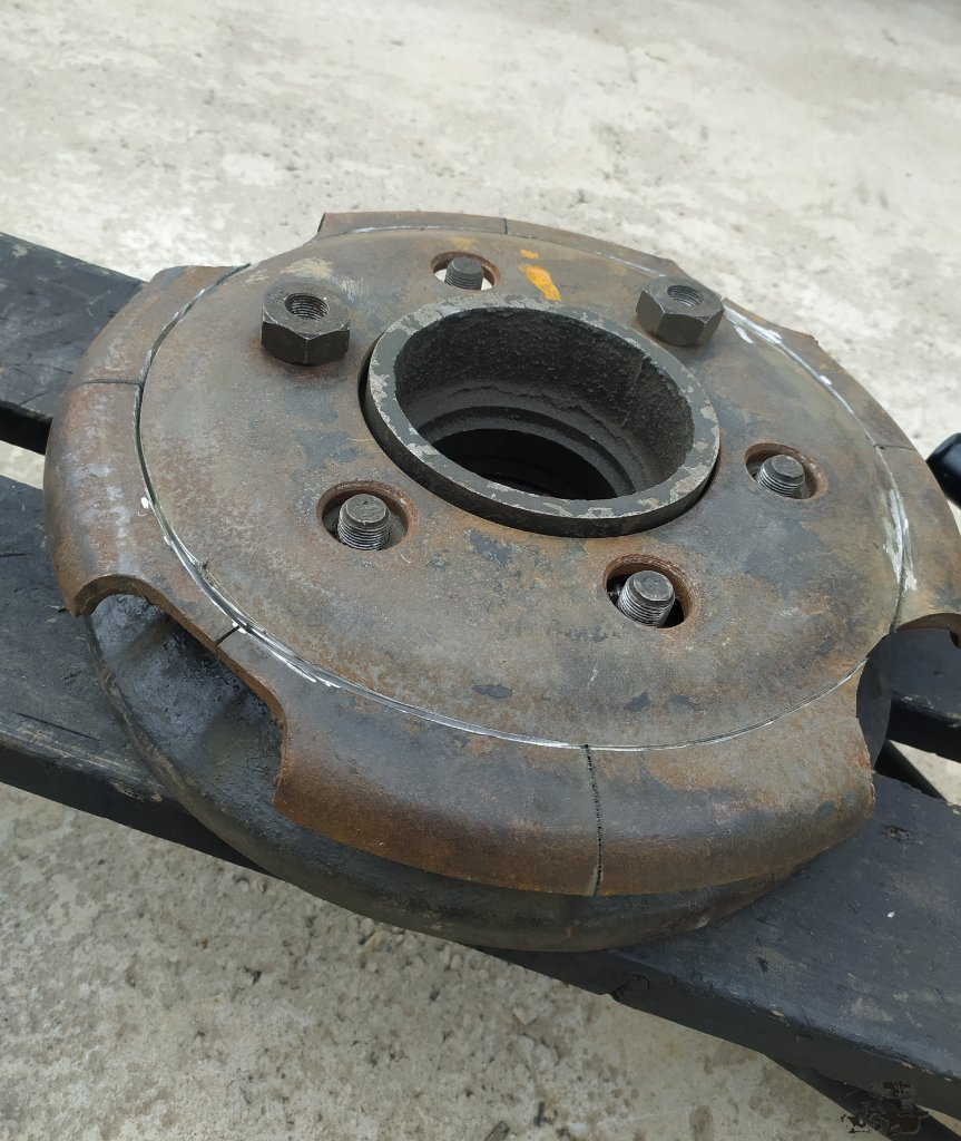

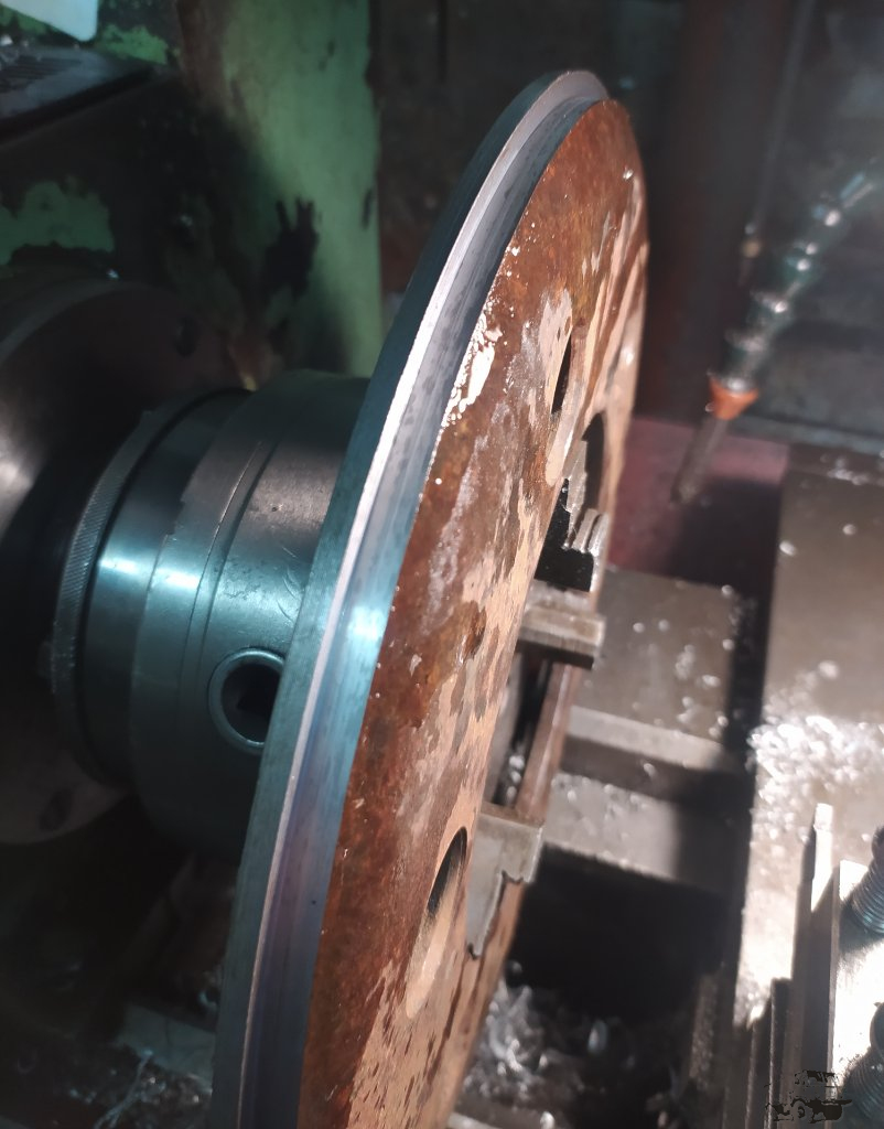

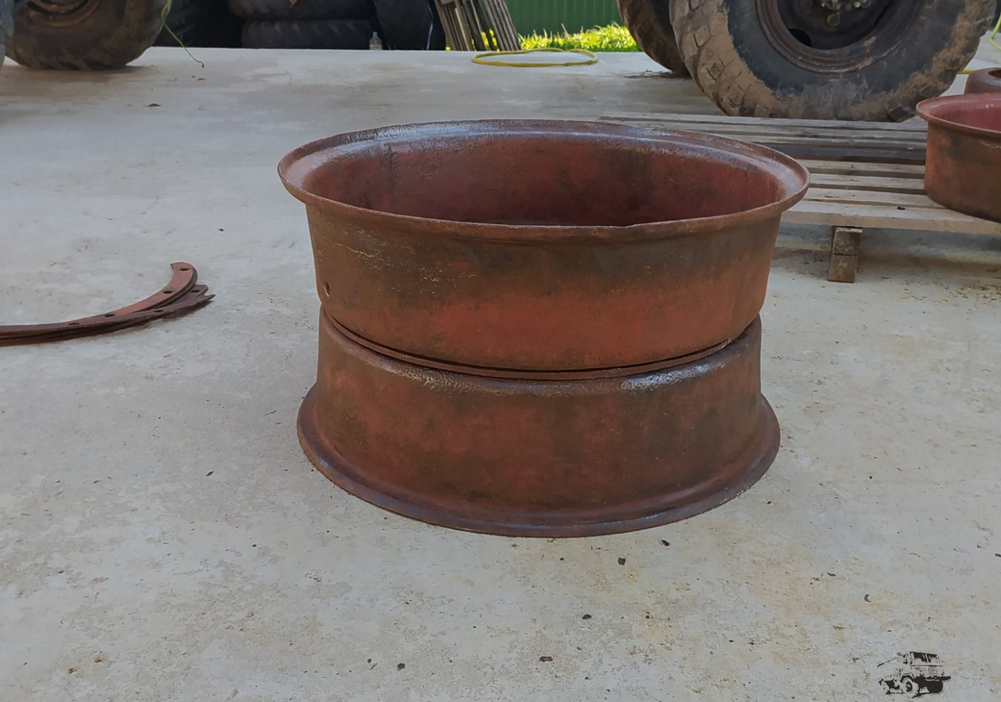

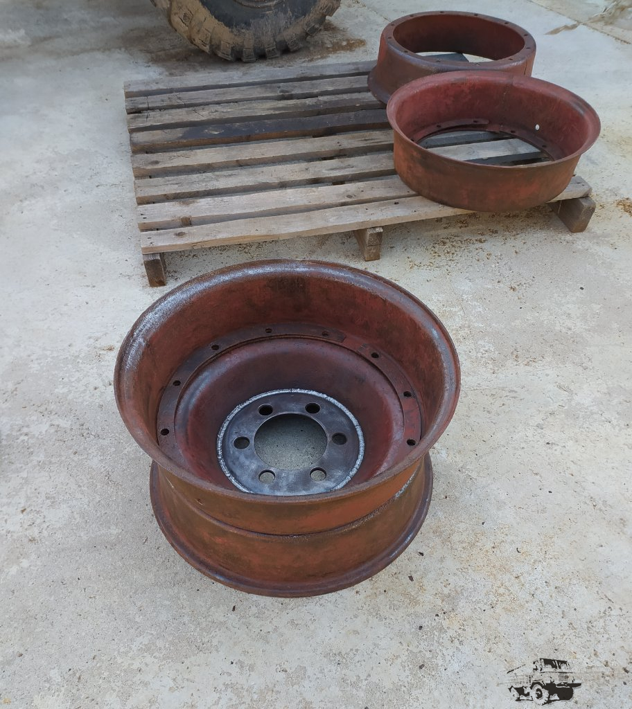

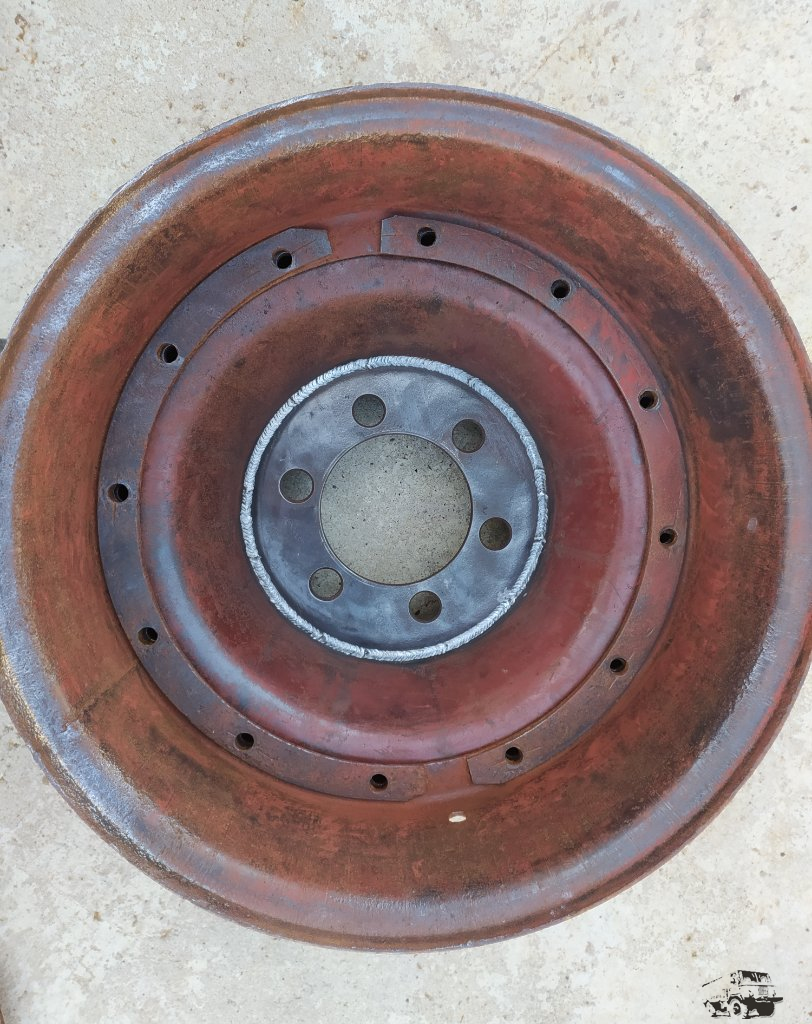

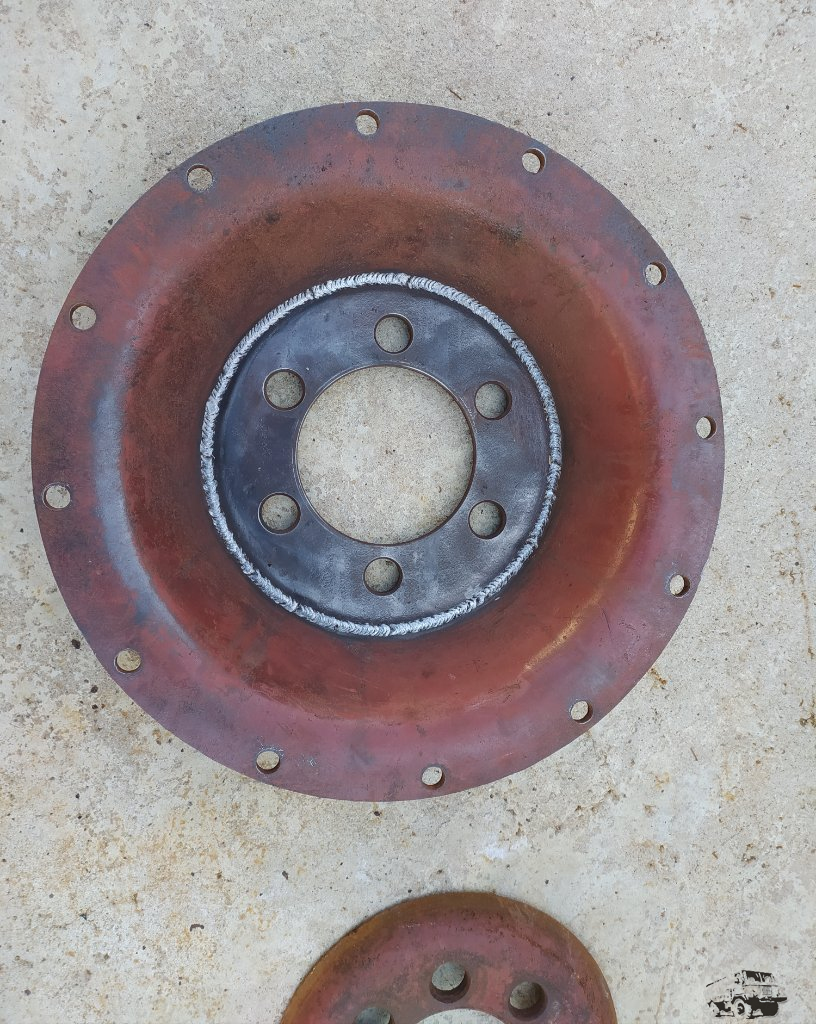

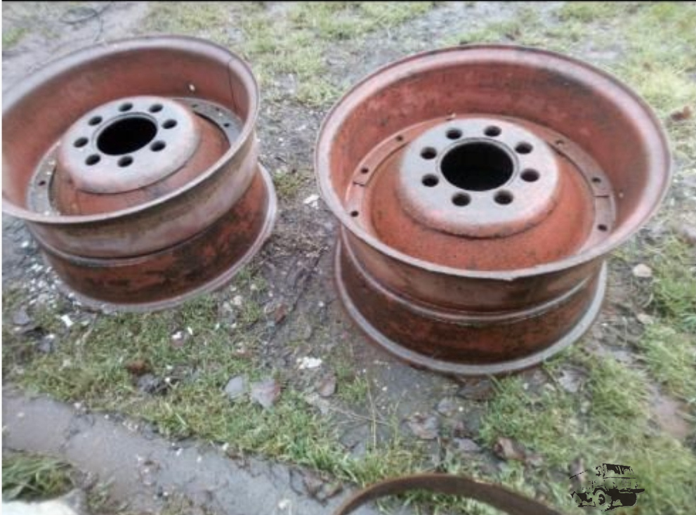

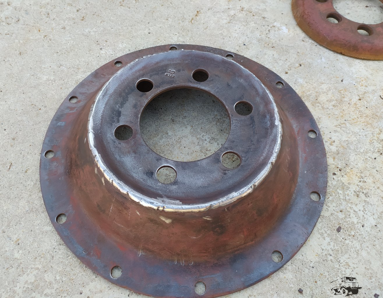

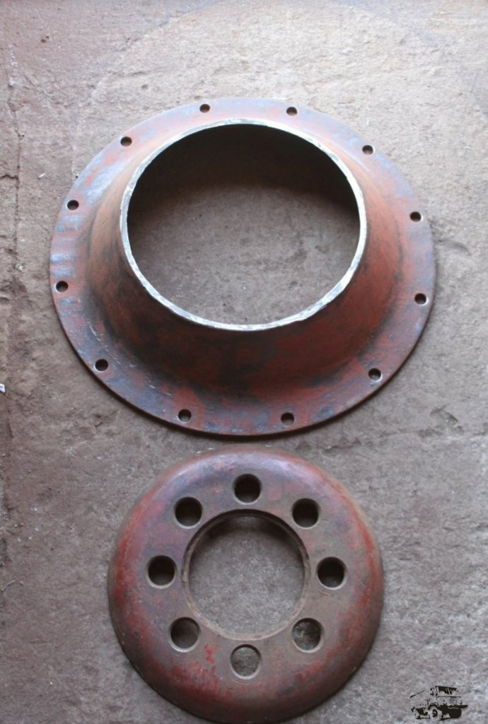

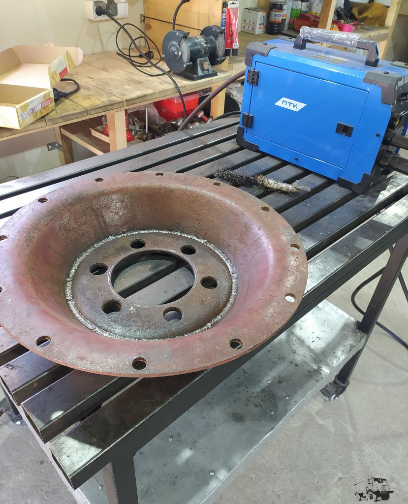

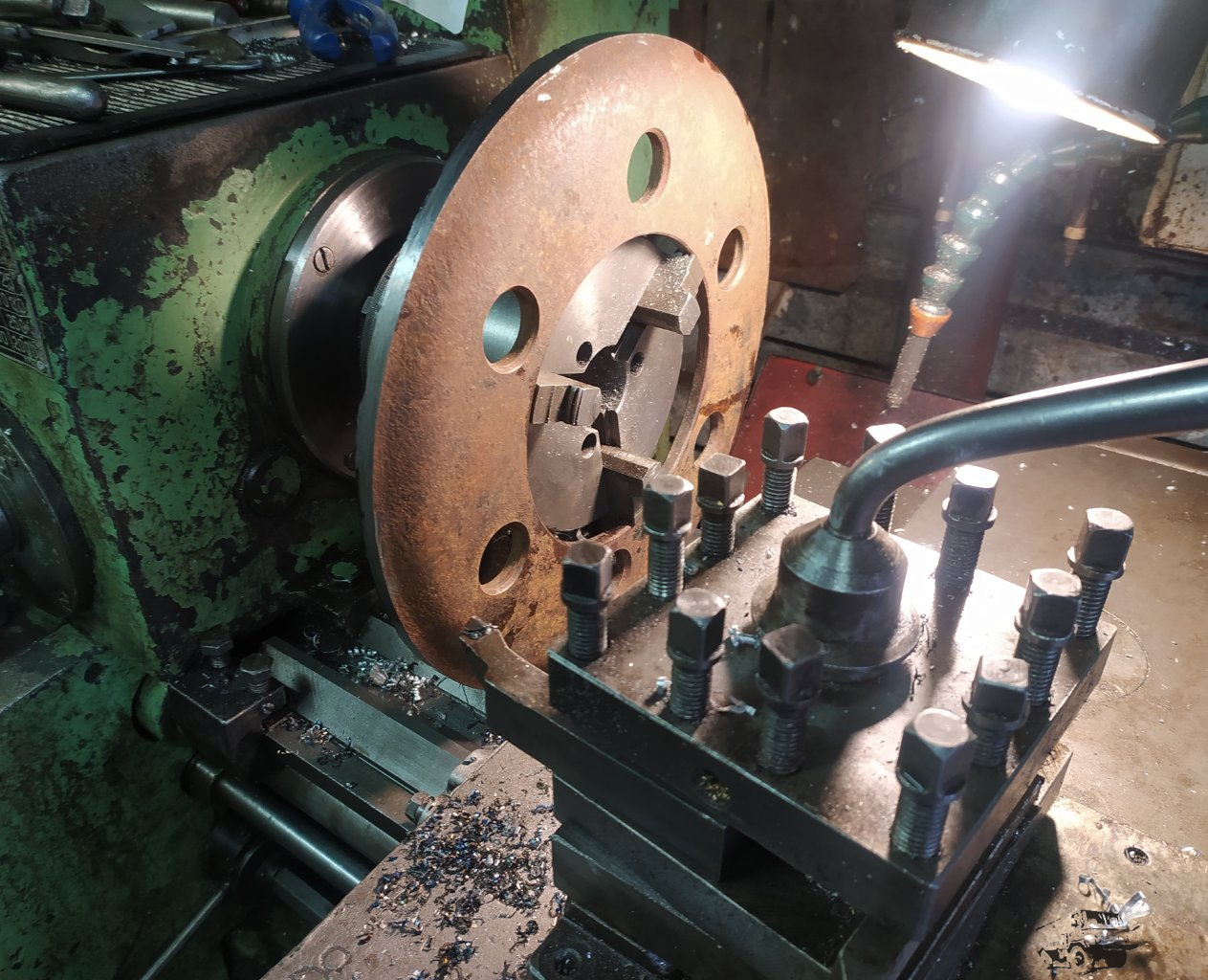

Всем привет!
Сделал пилотный диск)
Сами диски R24 разборные от древнего комбайна нива ск-4 им около 50 лет
2 шт нашел ещё 2 года назад,еще 4 только недавно в 260 км от Иркутска, должны привезти в город и выслать мне в Тулу.Дифицит страшный
Середины вырезал из кольцевых дисков 66,так как диск в станок не помещался,пришлось ещё и болгаркой грызть
Вылет то что надо, шины лежат ждут новенькие зубастые,скоро шишига подрастет см так на 15-17

В клюзе трос будет зарубаться в углы и жеваться роликами. Ролики не должны выступать за габарит углов, у себя углы пару раз наваривал, до уровня чуть выше роликов.
- Dmitriy7171
- ПСИХ
- Сообщения: 1409
- Откуда: ЦФО Тула
[ref]tuk[/ref], 16й трос не зажевывает, проверено 13-14мм может быть

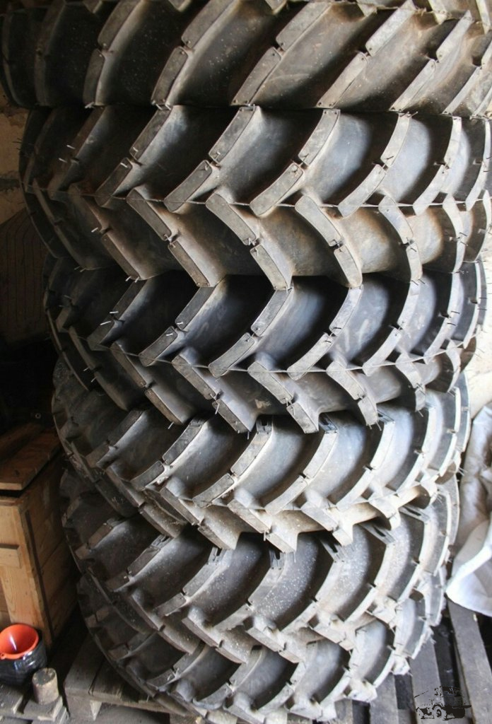

Ждут своего часа

Колёс подозрительно много )

[ref=#aa0000]rencom[/ref], дисков 6 шин 6,с чего бы это

[ref=#aa0000]rencom[/ref], может 6х6 собрать

[ref]TIGER 74[/ref], Колес не напасешься

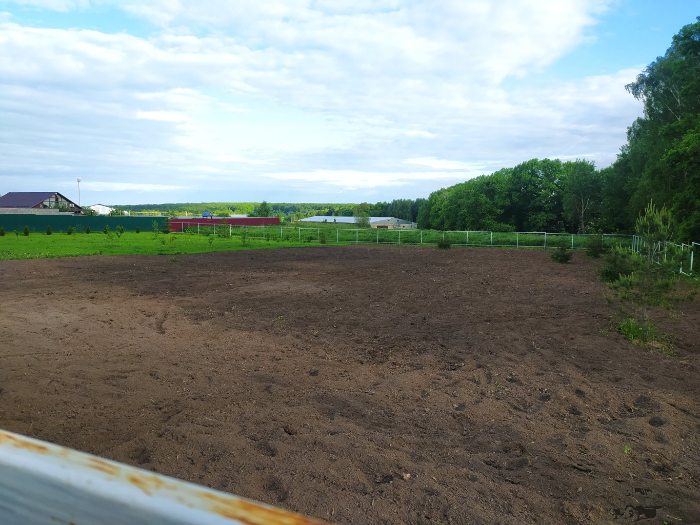

Занимаюсь озеленением и освоением территории
Насажал кучу плодовых деревьев,туй,елок,сосен
Прикупил на свою голову ещё 40 соток,10 мало же
В жизни помимо шишиги ещё очень много интересного
