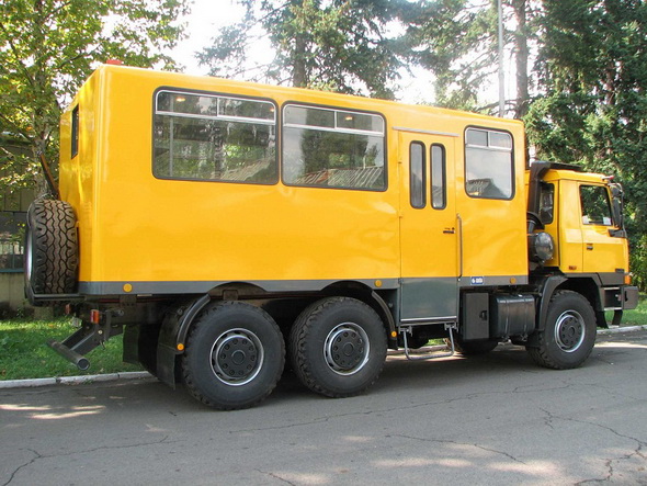

Красотища..

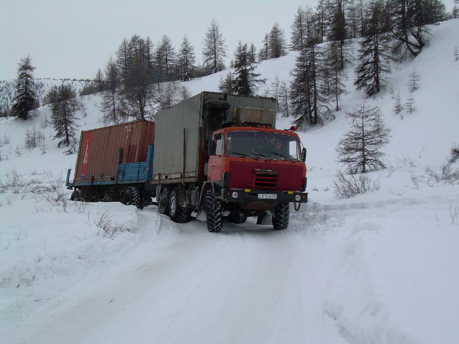

Спереди Ураловская резина, сзади Кразовская..
