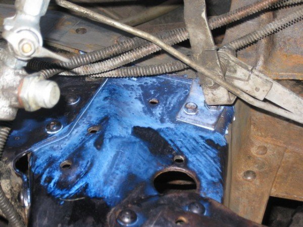

MERIDIANIX, так выглядит?
С какого перепуга в описании на сайте присутствует слова "эпоксидный грунт", интересно...?
Финишное покрытие получается примерно как фото по цвету (еще не прошла реакция)? :

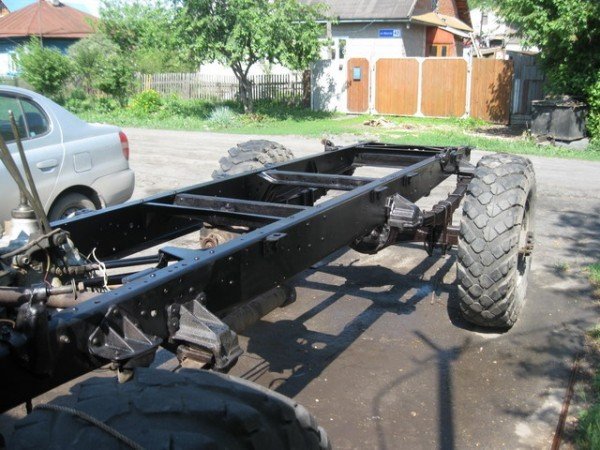

Или как рама на этом фото (полностью прореагировавший преобразователь)? :

При покраске краскопультом, главное следить за дистанцией, не подносить слишком близко, и давление хорошо бы иметь 6 - 8 атм, 4-ре маловато.

Евгений_НСК писал(а): 13 мар 2025, 14:09 Финишное покрытие получается примерно как фото по цвету (еще не прошла реакция)? :
Именно это средство. Цвет такой необычный сине-фиолетовый и образуется при нанесении, сразу видно что это инопланетные технологии.

tuk писал(а): 13 мар 2025, 16:40 При покраске краскопультом, главное следить за дистанцией, не подносить слишком близко, и давление хорошо бы иметь 6 - 8 атм, 4-ре маловато
Давление влияет на цвет чем больше тем темнее и глубже, расстояние подбирается так чтоб грозди не появляличь, тоже зависит от давления и густоты краски,
Красить в идеале на горячее железо, но камера дорого, а летом когда жара куча насекомых, на улице получается идеальеое время летом ранним утром главное чтоб роса не упала
