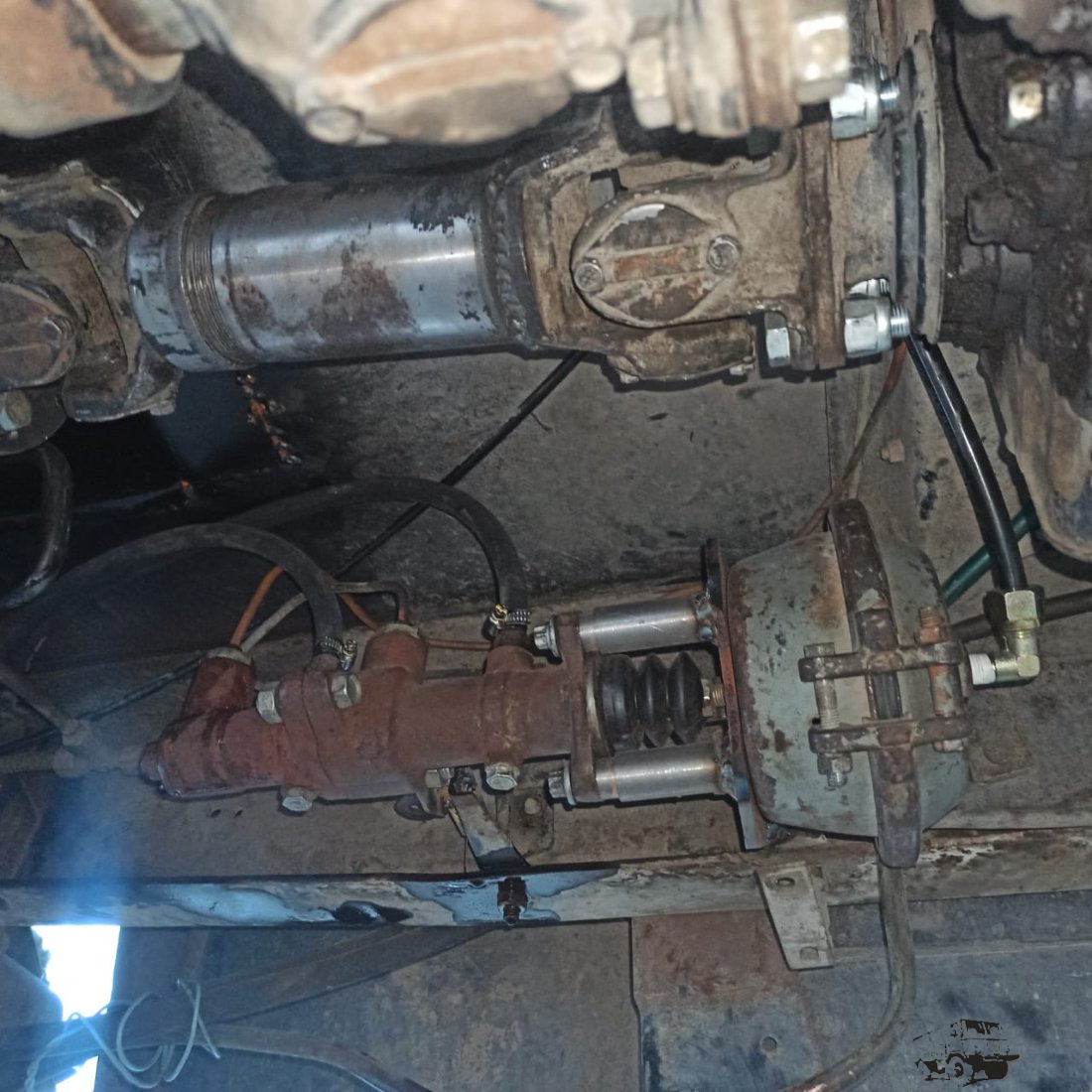

Пневматическая тормозная система на ГАЗ66. Мой вариант
Да видно-же, что ничего не соединено и сам кулачковый вал провёрнут на 180гр. Всё будет работать как надо, когда собрано будет.
[ref]comandor[/ref], Может ошибаюсь, но похоже правый - левый местами поменяли.
makey писал(а):[post]432480[/post] но похоже правый - левый местами поменяли.
похоже-да
Да может и поменяли, мы 100500 раз всё собирали и разбирали.
Это вал вставляли, когда кронштейн переваривали. Потом всё разбирали ещё не раз. Ребят, не заостряйтесь на глупостях всяких, не соберём мы неправильно, всё будет нормально. Я позже покажу в видео, как это всё работает, сейчас пока пилим/режем

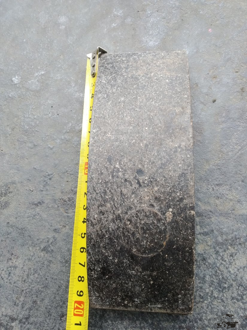

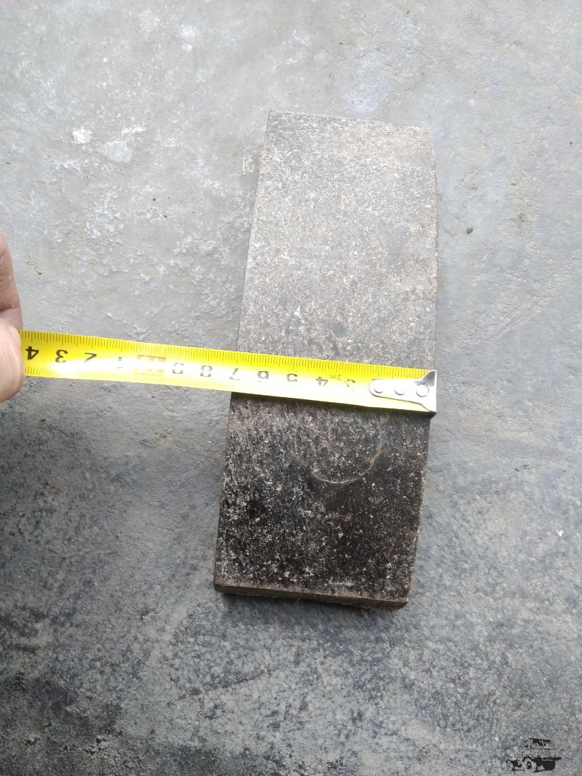

comandor писал(а):[post]428672[/post] Накладка
70мм - ширина,200мм - длина по внешнему радиусу, 182мм длина по внутреннему радиусу. Радиус кривизны внутренний 175мм, по рабочей поверхности 190мм. Она получается чуть круче по сгибу чем 130я передняя (у 130й радиус кривизны по раб. поверхности 210)
Попалось на глаза штук 50-60 накладок. Но, похоже, они передние от ЗиЛ 130. Фото прилагаю. Юра, не нужны Тебе такие? Люди готовы отдать рублей по 50 за накладку
Привет, если 130е, то не нужны. Люди, простите за молчание, очень непростое приобретение объекта и трудный переезд происходит. Работа стоит, я готовлю новую базу к переезду и работе.
comandor писал(а):[post]434835[/post] Привет, если 130е, то не нужны
Похоже что 130-е колодки. По наружному радиусу 210 мм. намерил.
