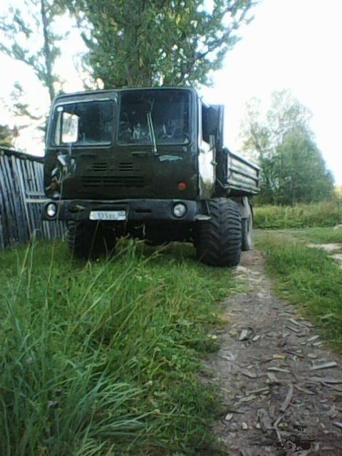

Народ ,раньшенеобращал внимания,ну есть вибрация и есть..
Посмотрел(( кардан под замену??
https://youtu.be/b77UkEgh6A8

КАЗ 4540..Жуть -жуткая)))
В смысле ходоваяне рассчитана,?нормально она ходит.. Если не косячить.
Да и возят на ней обычно по 10 тон,плюс прицеп в котором 10тон)))
Про иккомуляторы ,ну дохнут ,и пилы до хнут бензиновые..все ломается,
Я и сам уже не новый))
И почему мне трудно деньги даются,3-4 часа,пять тысяч,не особо напрягаясь.
Штили не люблю ,хоть и есть 361,
А с карданами что не так.?
Это у меня просто с донора и погнут похоже,непомню я сигнал или так и было..
На моём нужно крестовины менять ,а мне было лень..поставил этот

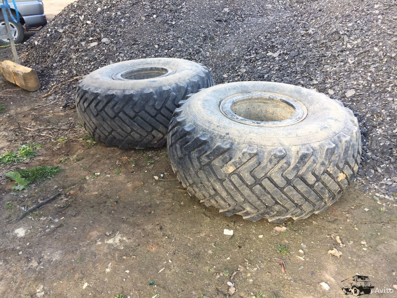

Вот такие тапки будут на переду,на следующей неделе...
Как видишь протектора почти нет....значит нет и большой нагрузки..
А таких нормально буксуется и ездиться,
Колеса одинаковые по диаметру на зад и на перед. Товарищ убил передний мост на ниве поставив разного немного диаметра. Я с моими дипломами тоже не мог сообразить почему нельзя ставить разные колеса на зад и перед ведь в раздатке дифференциал межосевой. Второй клин мозга наступил когда я забыл на ниве разблокировать раздатку и нива на асфальте перестала поворачивать. Ведь в мосту переднем дифыеренциал думал я. Хотя все очевидно и с зпблокированным дифом в раздатке и незаблокированными дифами в мостах те же передние колеса не могут катиться с разной скоростью и на повороте одно колесо пойдет юзом по асфальту.
Так что колеса на переду и на заду должны быть одинакового радиуса что бы одни не бежали быстрее других.
Почему при блокировке межосевого дифференциала начинает на повороте идти колесо юзом по асфальту а не катятся два передних колеса по отдельности одно по длинной а второе по короткой траектории тут знатоки механики объяснят. Но все 4 ре колеса должны быть одинаковыми что на ниве что на шише что на колхиде.
Колхида - машина офигенная. Я конечно подрессорники поставил на шишу но мост поставил односкатный - грузоподъемность по рессорам 4 ре тонны но на коротком мосту 2 х скатном. Колхида конечно в смысле дров выигрывает она в стоке 3 тонны вроде. Хорошая машина. Если вы ездите медленно и не буксуете то 4 ре арочных колеса в лесу это конечно сильнейшее подспорье. Главное что бы по диаметру были одинаковые. На зилы и газоны ставили арки на жопу тупо потому что перед был не ведущий. Но даже заднеприводные грузовики на арках лазили как танки. У меня тут есть урал на всех арочных колесах.
По высоте колёса одинаковые,по ширине нет))
Три тонны чего?
Вес машины ,к 7,заводская грузоподъёмность 6 плюс прицеп от 9 тон...и выше))
Но у меня прицепа нет ,хочу,но незнаю зачем он мне....
Три тонны чего?

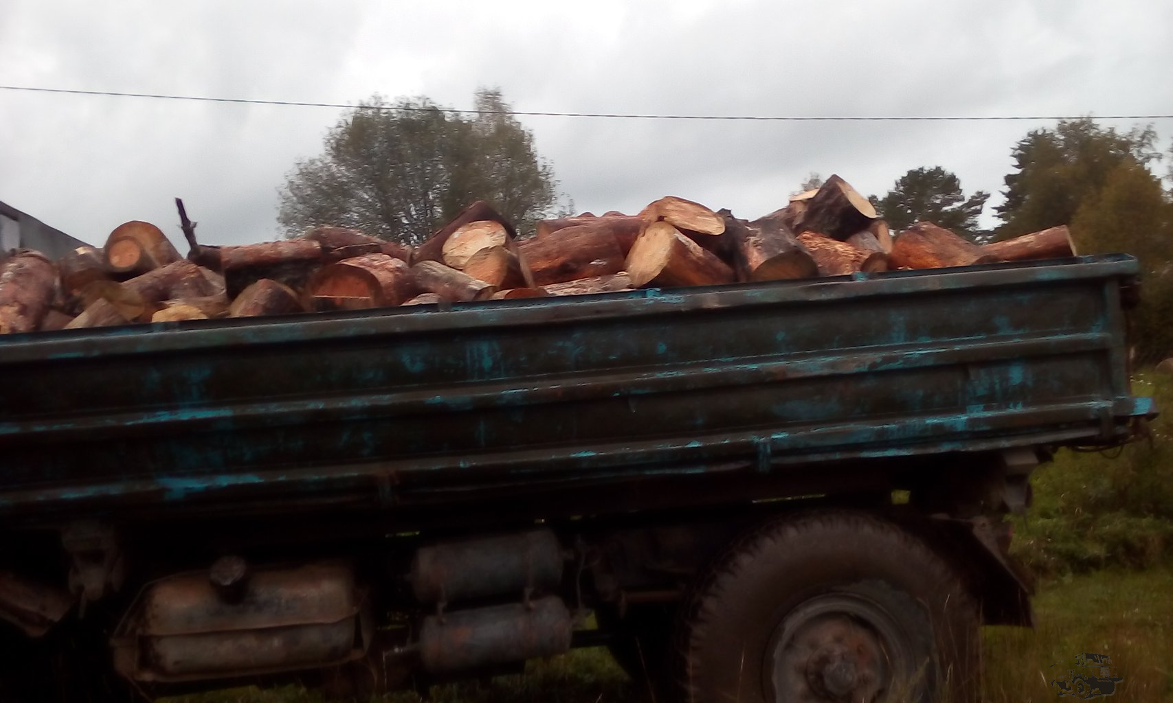

Борт открылся с переди,нужно наваривать закрывашку((
Шапка обычно сваливается,поэтому большую кучу не вожу...
