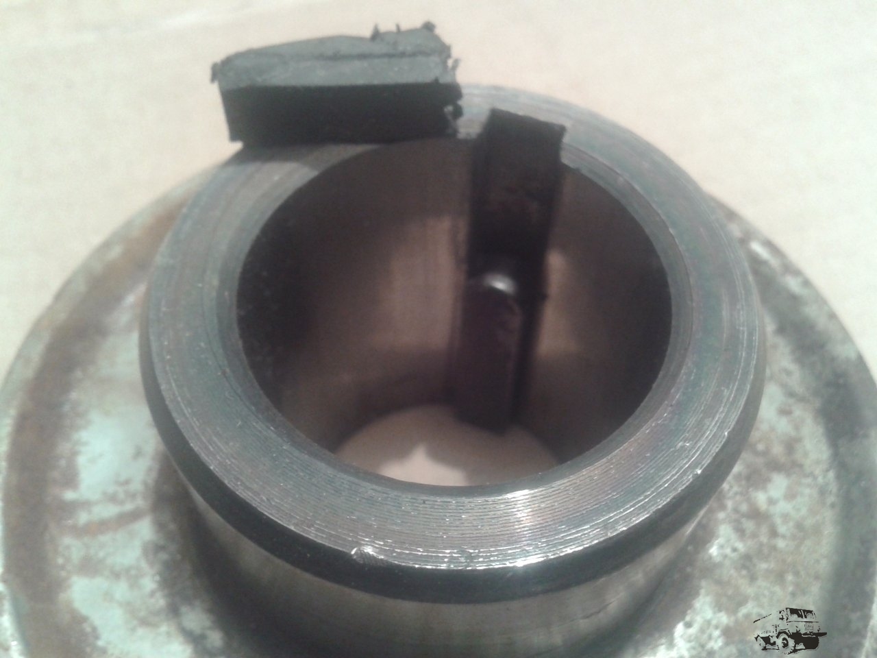

Jakov Arshuk писал(а):[post]383225[/post] поеду куплю шпонку, напрессую ступицу коленвала
Там ещё резиновая "шпонка" ставится.

Для души и для работы
[ref]TIGER 74[/ref], за шпонку резиновую спасибо. Я об этом знал, но в продаже нет. Вчера сформировал подобие из силикона. А сегодня насадил ступицу. Думаю, что будет держать.

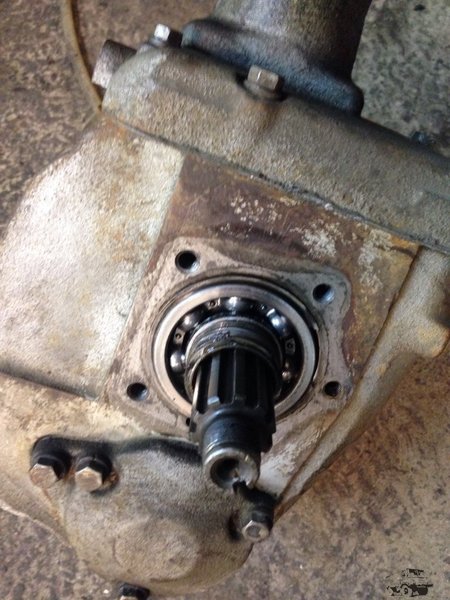

Добрый вечер.
За сегодня сделано немного.
1. Выбросил прокладку на задней крышке коробки передач. Посадил на герметик. Продольный люфт вторичного вала ушел. Ну и сальник заменил.

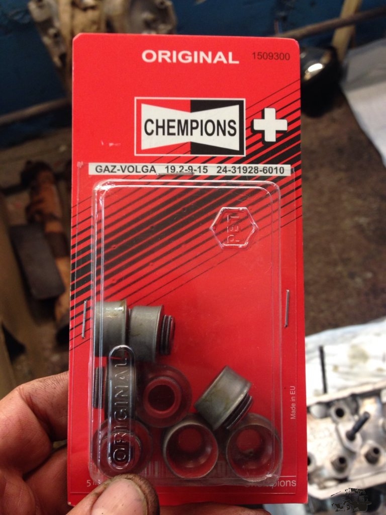

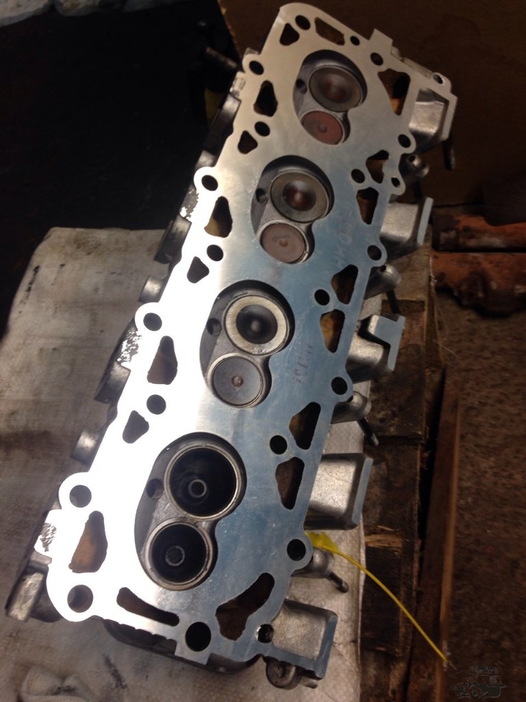

2. Забрал из Механики головы. -2 мм. Шприцем промерил. 58 куб. см. Толщина прокладки, паранит, 1,5 мм. Теперь притирка клапанов и финишная мойка.
Ещё где то в Питере надо найти маслосъёмные колпачки. Померил, получилось 9*15. Может кто-то поправит?

А что их искать в любом газоновском магазине накрайняк от волги ну еще от каких то иномарок подходит но не помню от каких.
[ref]Jakov Arshuk[/ref], тут чем дороже тем лучше.. Не скупись, легко нарваться на потделку которая задубеет быстрей чем обкатка ДВС пройдёт..
От иномарки подобрать бы хорошо..
Jakov Arshuk писал(а):[post]383359[/post]
9*15 есть у elring - конвеерный поставщик фольксваген ауди и прочих немцев - качество должно быть достойное.
По каталогу наверняка размеры найдутся и номер адальше заказ в инете по нему.

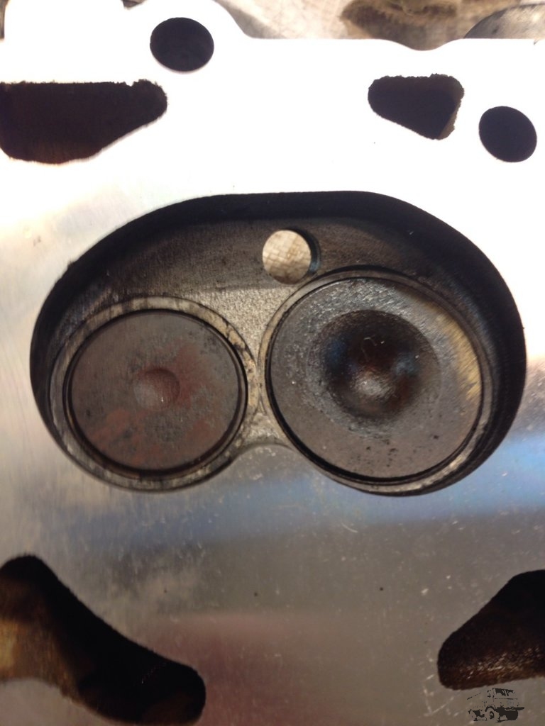

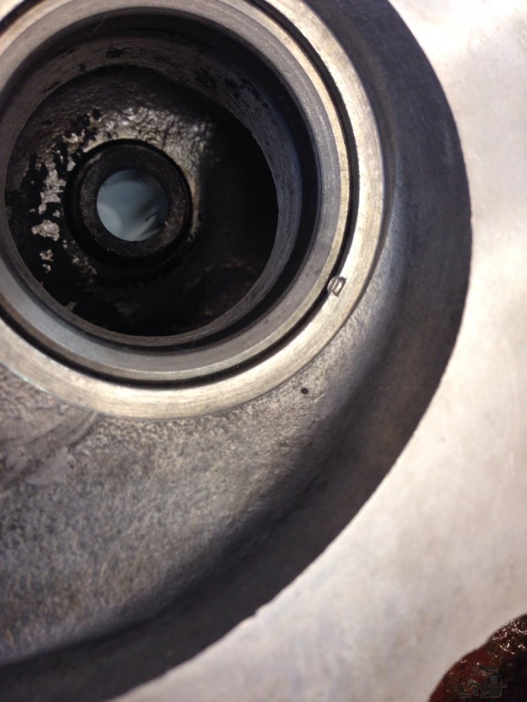

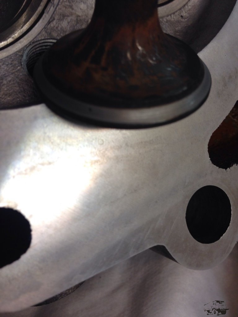

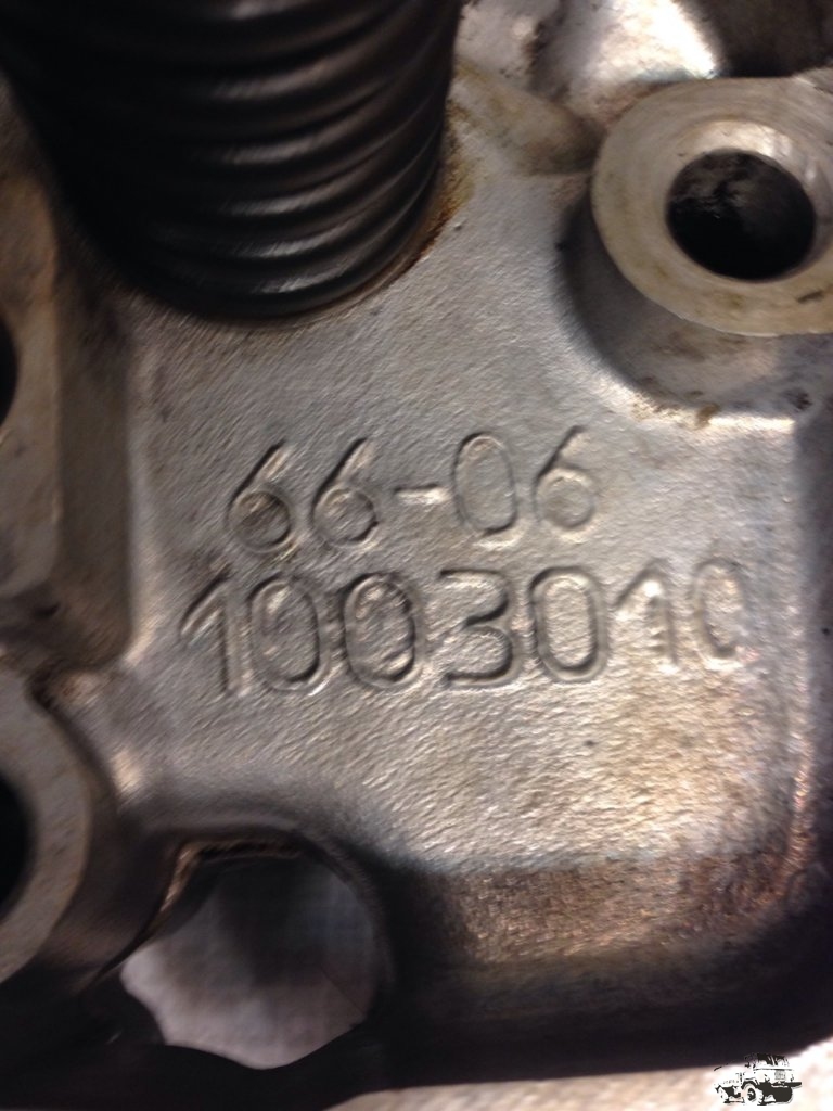

Добрый вечер.
Всем спасибо за советы!
Краткий обзор работы.
Головы забрал. Промерил 58 куб см. Рассухарил, притер, собрал. Конечно же промыл. Ввернул шпильки выпускного коллектора. Вобщем, головы готовы.
Колпачки купил вот такие. Понравились сдвоенные пружинки.

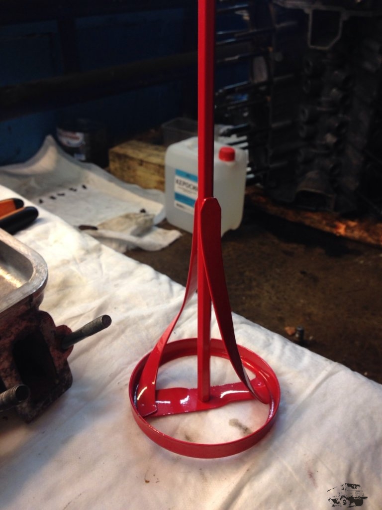

А этот прибамбас пригодится при закачивании масла в систему.
