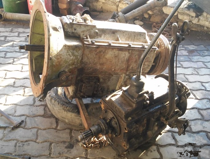

makey писал(а):[post]451368[/post] Если тебя не смущает вес КПП УРАЛ
Смущает :?
Сообщения: 2556
Откуда: М.О.
Поблагодарили: 24 раза
установка двигателя от зил 130 на газ 66
Сообщение makey »
Сапиенс писал(а):[post]451396[/post] Смущает
А как же это :roll:
Сапиенс писал(а):[post]451367[/post] сцепление и коробку Урал -375 можно установить и на ЗИЛовский 508 мотор без проблем?

[ref]makey[/ref], ну я же спрашиваю только, изучаю, рассматриваю варианты! Изучаю отзывы по 375-ой коробке, то бишь 204-ой. Интересно, почему у относительно близких по показателям 508 и 509 двигателей такие разные по размеру, массе и думаю переносимой нагрузке КПП?
