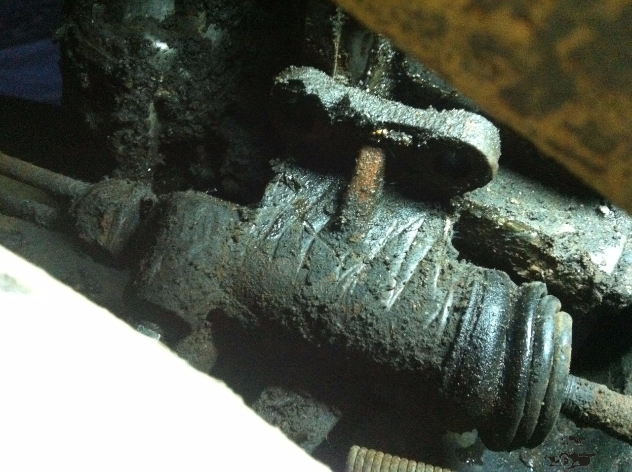

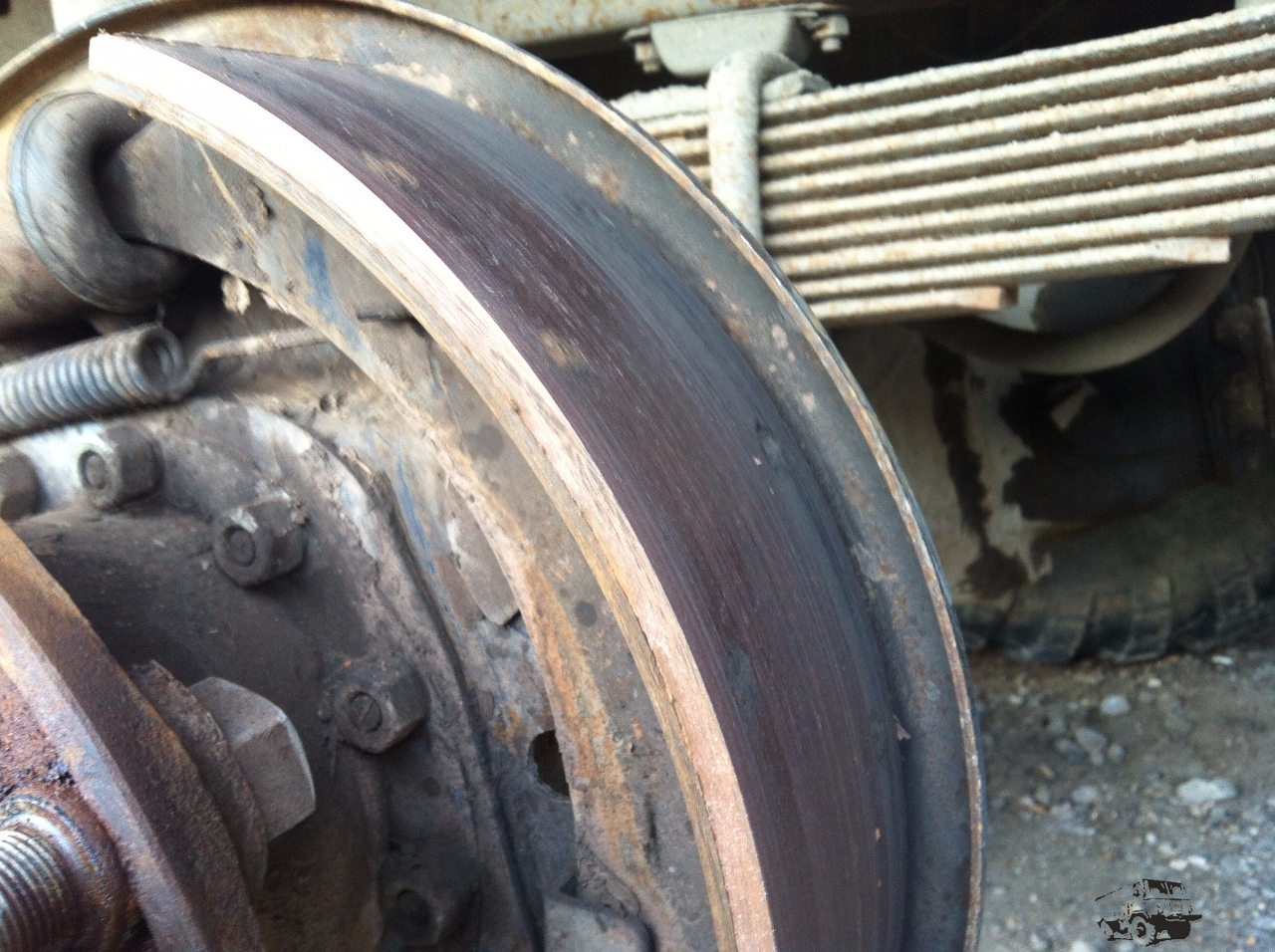

тюлень писал(а):[post]333474[/post] Если на колодки попала тормозуха и пропитала их они уже не будут эффективно
тормозить...
Ето известный факт, и мы о нем помним. Только тормозуха не попадала почему-то на колодки, из-за грязи наверно, она просто впитывалась в неё. Поверхность колодок сухая, и их можно вроде горелкой прокалить если что, камазисты на стоянке так делали

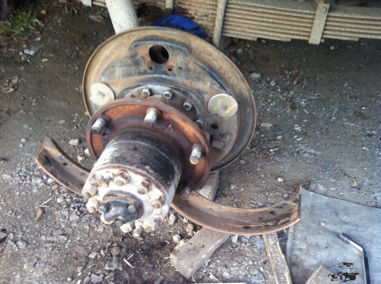

ГАЗ 66-04. Кина не будит...

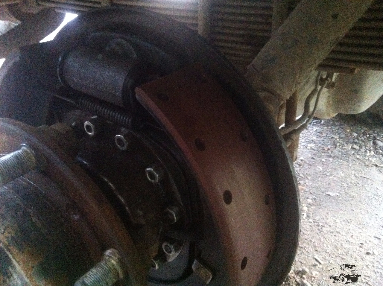

Ни фига, Санька, не из за этого!!!!
У меня то же переднее правое колесо все в тормозухе!!! (Саня, именно то, которое нас с тобой и тормозило в апреле!!!)
Лева, молодец, что скинул барабан!!!!
Поездка не сорвалась, а перенеслась на другое время!!!!
У тебя изза перегрева манжетам пи$да. А поездка именно сорвалась т.к. собирались то ещё месяц назад.

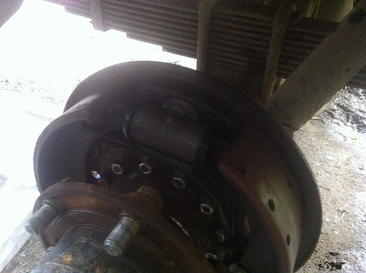

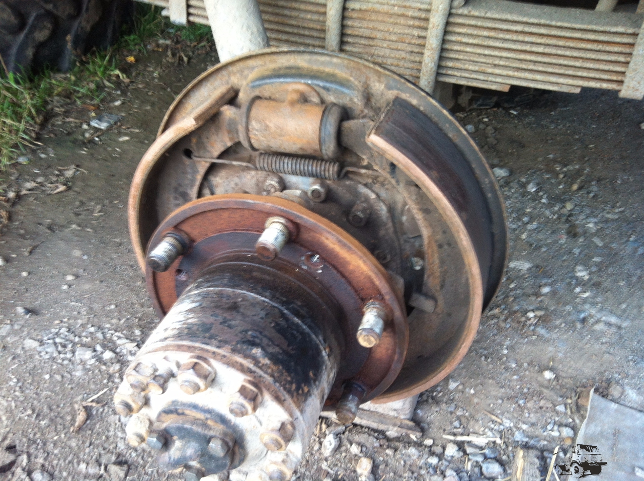

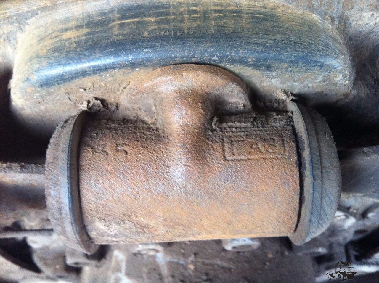

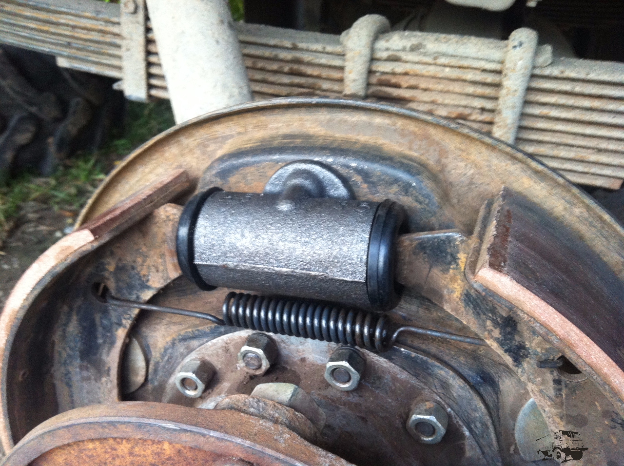

Закончилась эпопея с заменой задних тормозных цилиндров

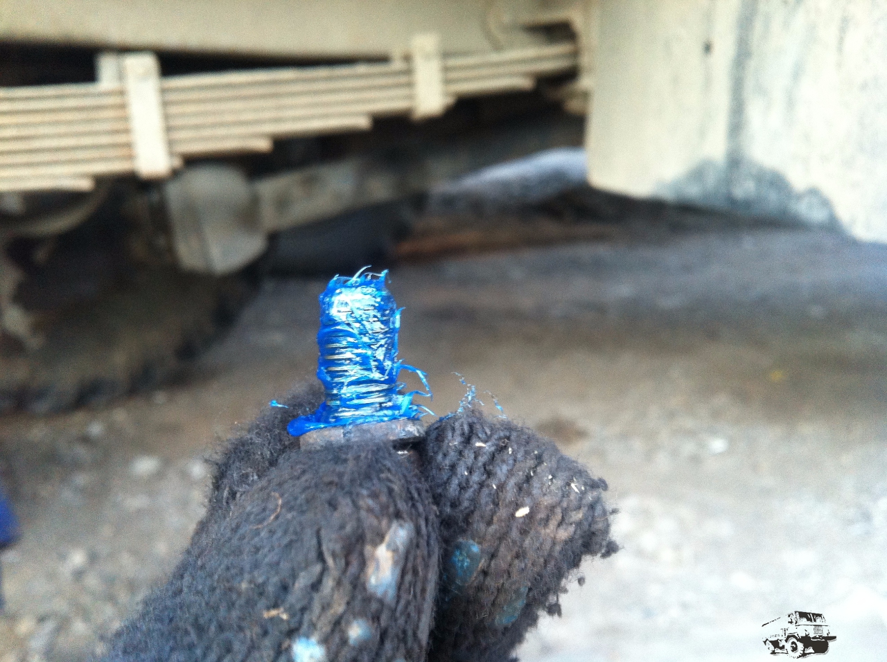

Все болты теперь будут вкручиваться с ЛИТОЛОМ (Пластичная смазка) №158, защита от влажности, ржавчины и прикипания

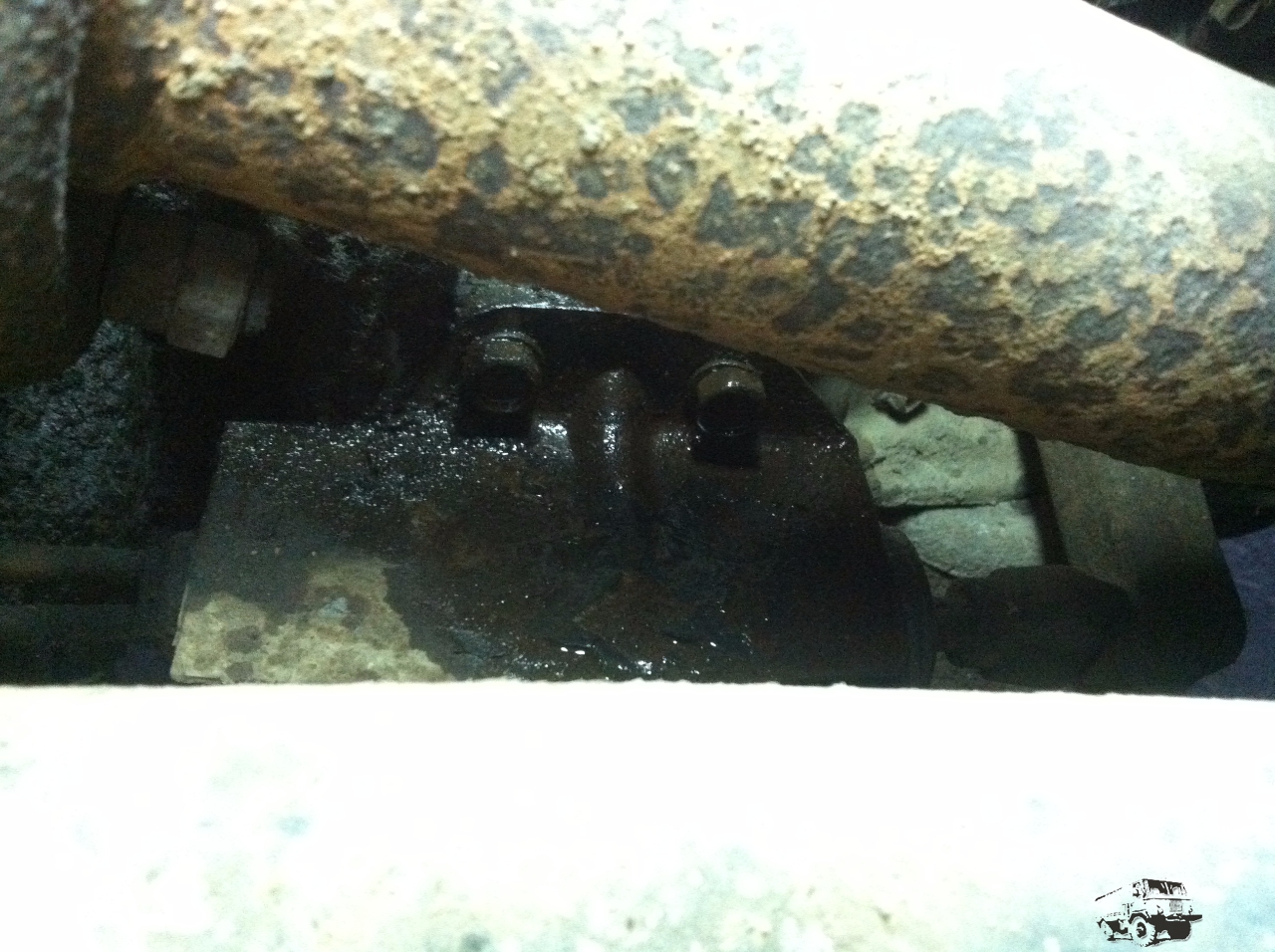

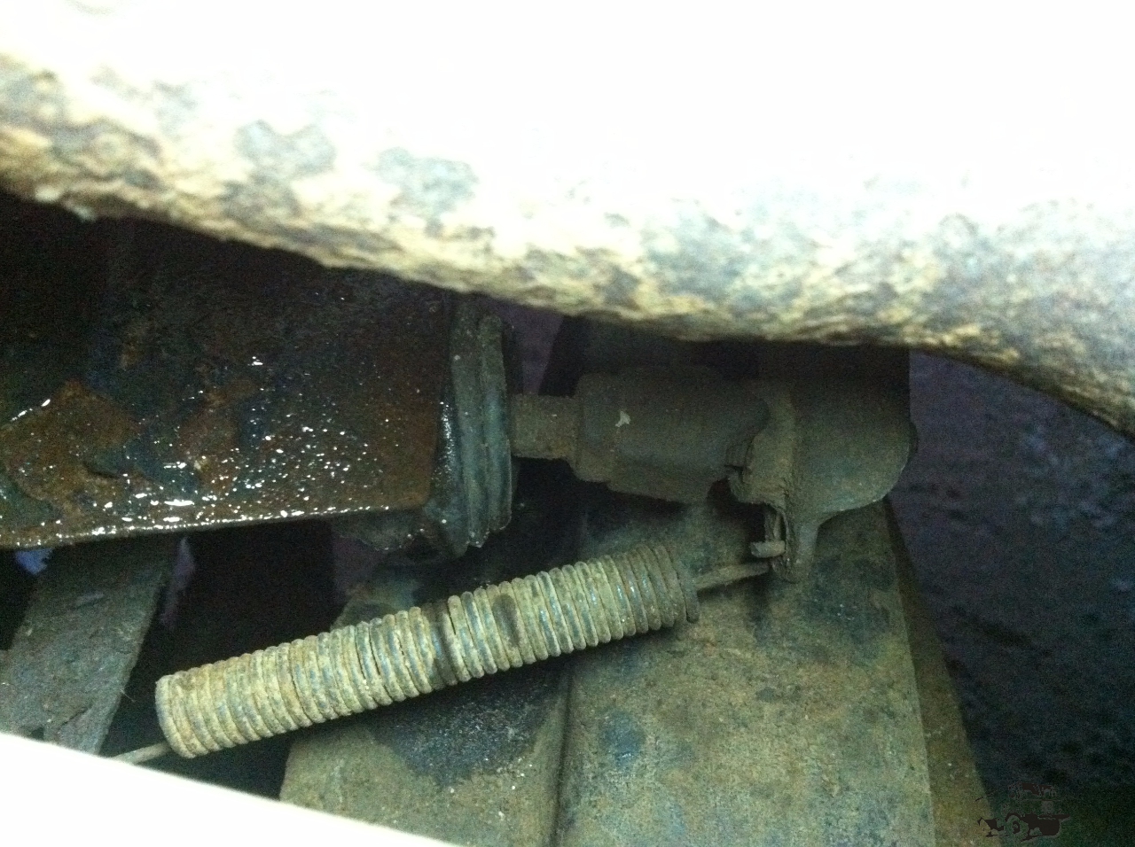

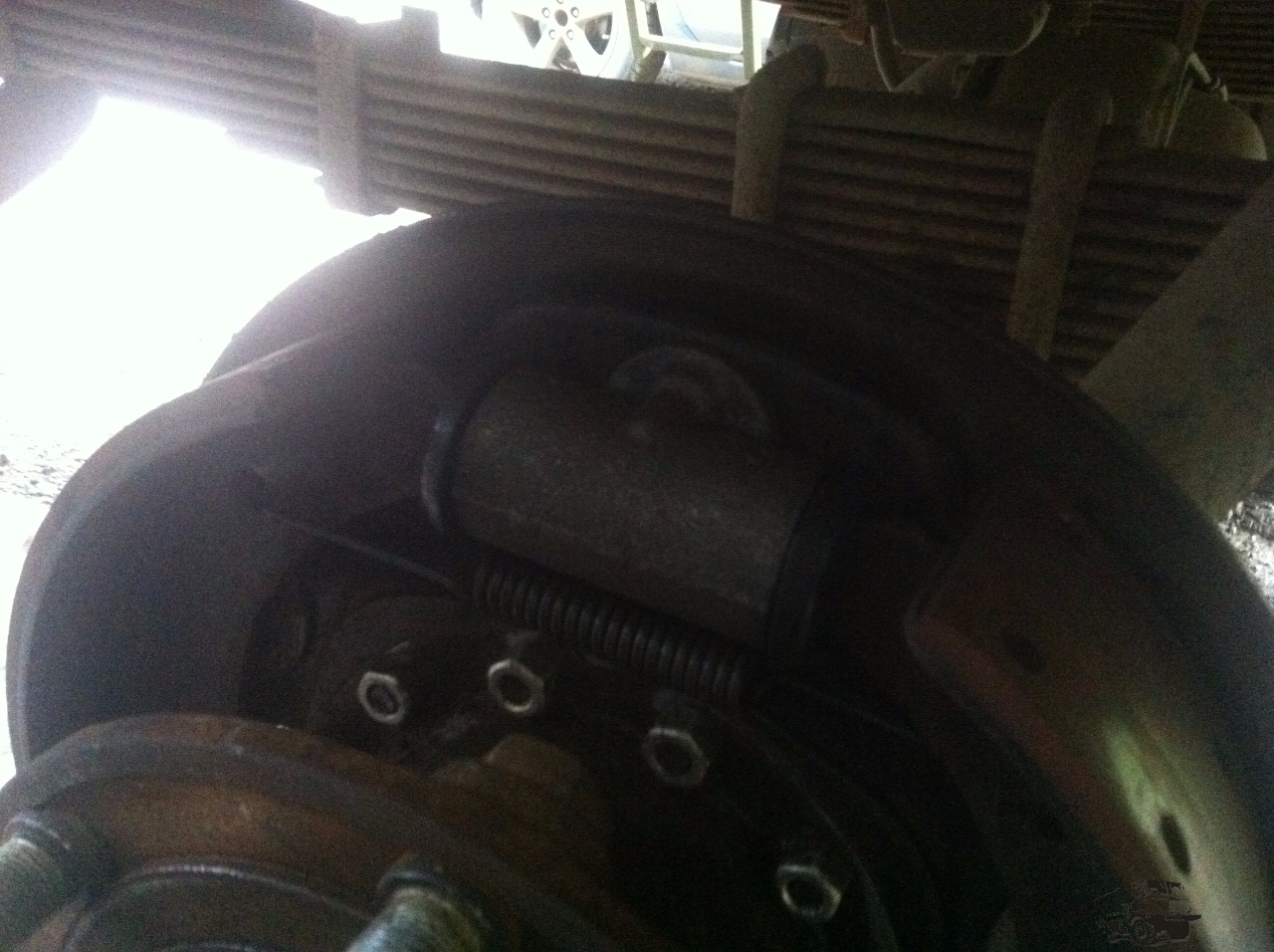

Осталось заменить РЦС и прокачать всю систему.

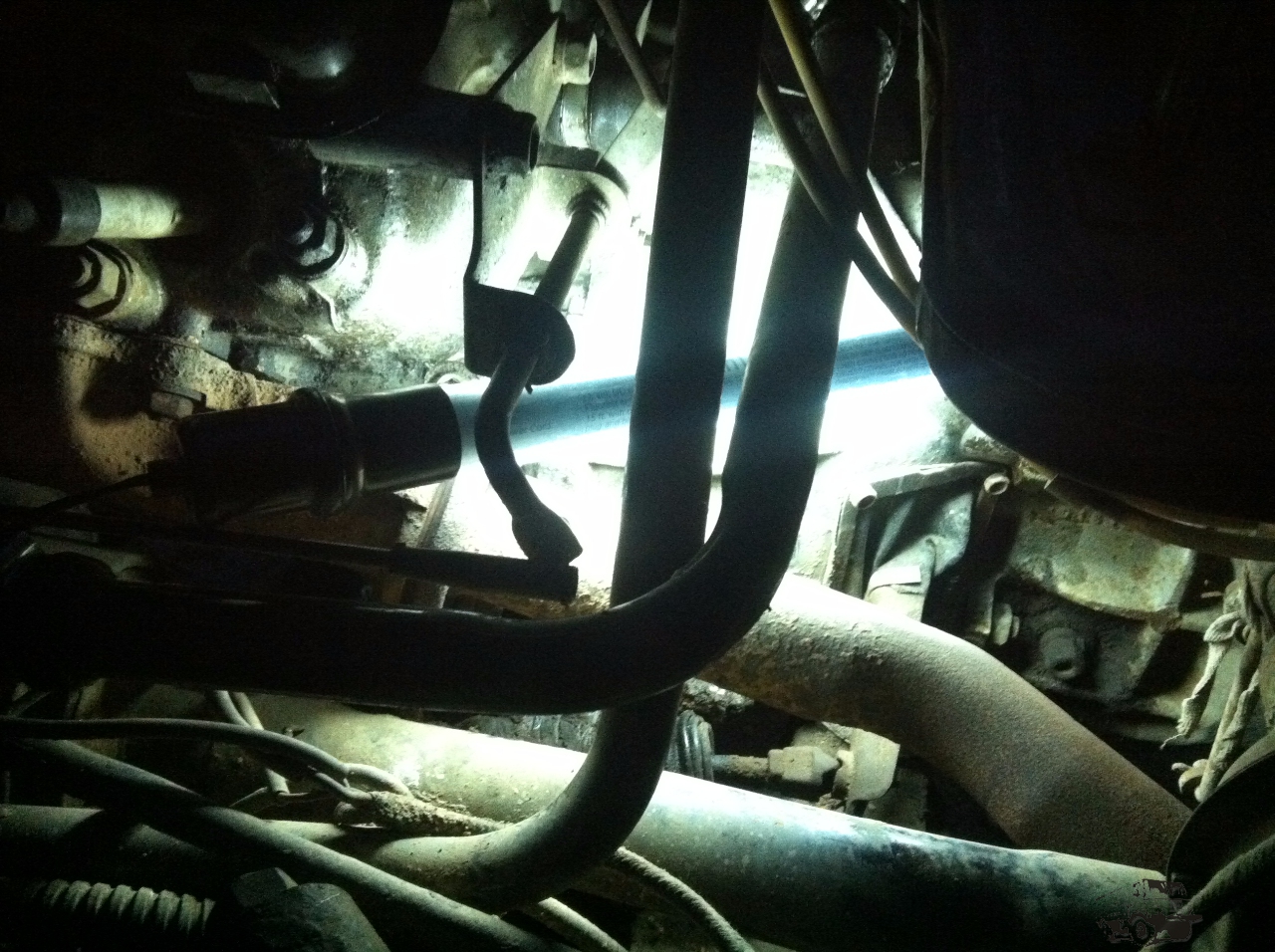

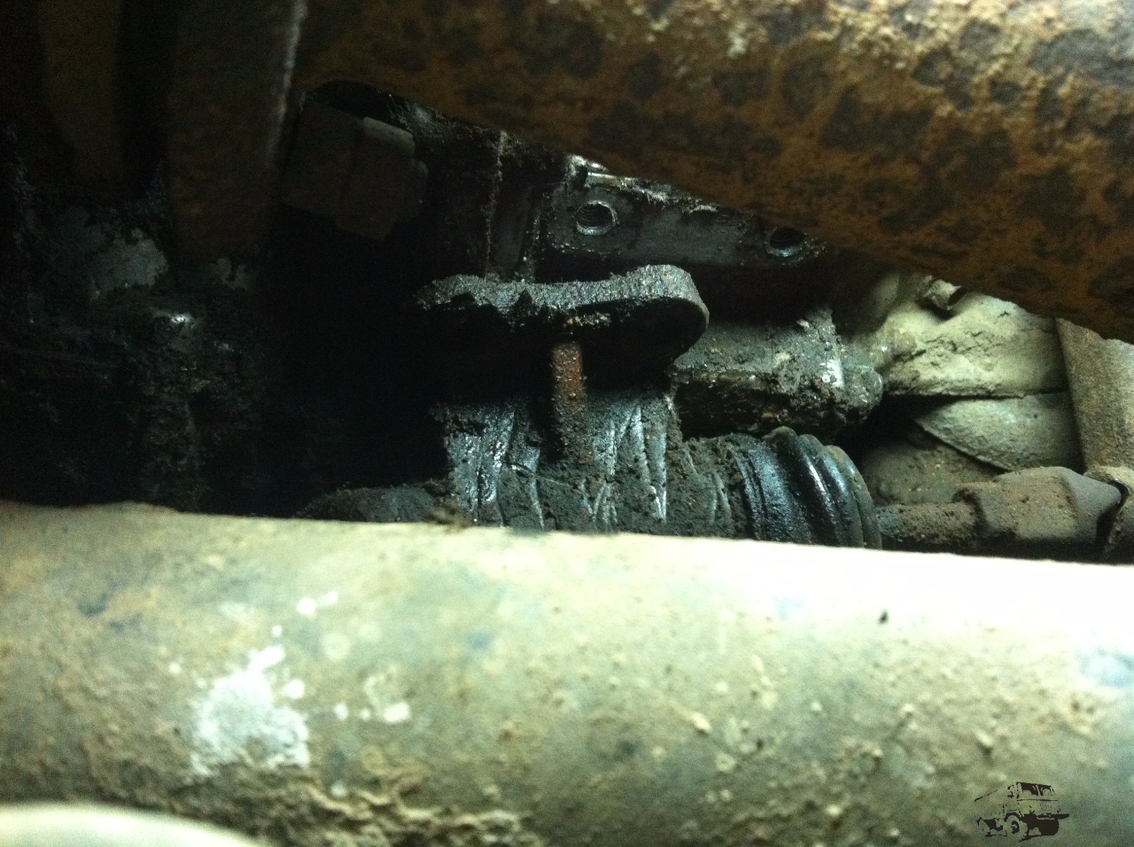

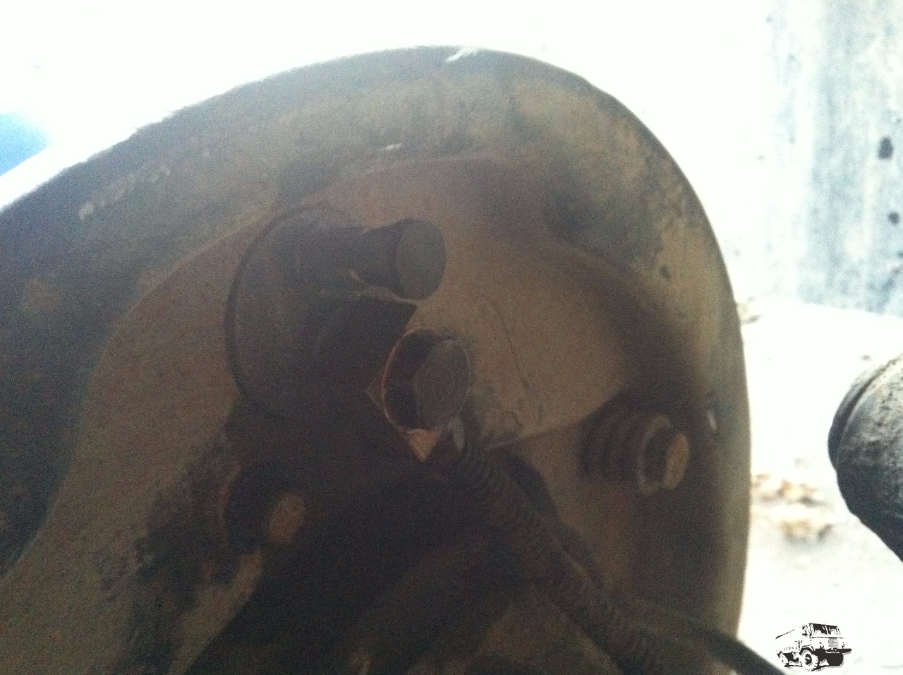

Заменить с первого раза РЦС не удалось, шланг откручиваться ни в какую не хочет, придется как говориться "ножом по горлу и в колодец", в смысле срезать и заменить
Также есть трудность с откручиванием торцевой гайки с проводками, тоже прикипела! Рылся в рундуках и нашел замечательную лампу, теперь и ночерами можно ковыряться

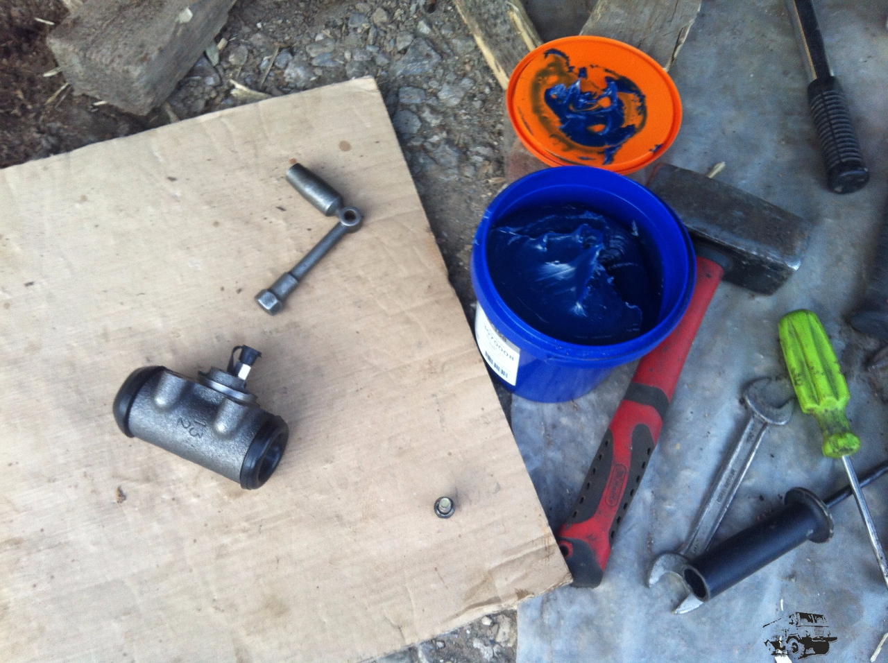

Вот кстати и смазка, хорошая штука
Минеральную смазку нельзя использовать в тормозной системе, в ней вся резина не маслобензостойкая.
- Patrick
- Сообщения: 466
- Модель: ГАЗ-66-04
- Откуда: Пермь
tuk писал(а):[post]334183[/post] Минеральную смазку нельзя использовать в тормозной системе, в ней вся резина не маслобензостойкая.
Я её пока использую только для "смачивания" резьбы болтиков
nikolajivanych
- Сообщения: 913
- Модель: ЗИЛ
- Откуда: Москва ЮАО
- Благодарил (а): 5 раз
- Поблагодарили: 13 раз
Patrick писал(а):[post]334190[/post]Я её пока использую только для "смачивания" резьбы болтиков
Для этих целей лучше подойдет графитка.
- tuk
- Сообщения: 2892
- Поблагодарили: 88 раз
Полтора литра тормозухи с одной каплей минеральной смазки убивают лошадь.
- Patrick
- Сообщения: 466
- Модель: ГАЗ-66-04
- Откуда: Пермь
tuk писал(а):[post]334200[/post] Полтора литра тормозухи с одной каплей минеральной смазки убивают лошадь.
Какие вы злые, лошадь поить такой хадостью, проверять не буду, поверю на слово, куплю графитки, а этой набью сальники и прошприцию карданы
- tuk
- Сообщения: 2892
К сожалению графитка то же на минеральной основе, пойдет только силиконовая смазка или касторка или та же тормозуха. Ну или чего специального купить.
NESTE OH GREASE хорошо работает под пыльниками тормозных цилиндров.В Перми ей торгует ТРАК 59.Лучше смазки для шприцовки и обслуживания машины я не нашел,не использую её только в ступицах.
- Patrick
- Сообщения: 466
- Модель: ГАЗ-66-04
- Откуда: Пермь
kolinz писал(а):[post]334298[/post] NESTE OH GREASE хорошо работает под пыльниками тормозных цилиндров.В Перми ей торгует ТРАК 59.Лучше смазки для шприцовки и обслуживания машины я не нашел,не использую её только в ступицах.
Спасибо за конкретный совет, купим, посмотрим, понюхаем, потестим
Юбилейный комент, двухсотый
В общем дела такие, не откручивается шланчик РЦС! Все перепробовал, не идёт ни в какую, что делать, всю систему снимать? Срезать могу, но вторую гайку вообще не откручу тогда
Или заменить всю трассу???
