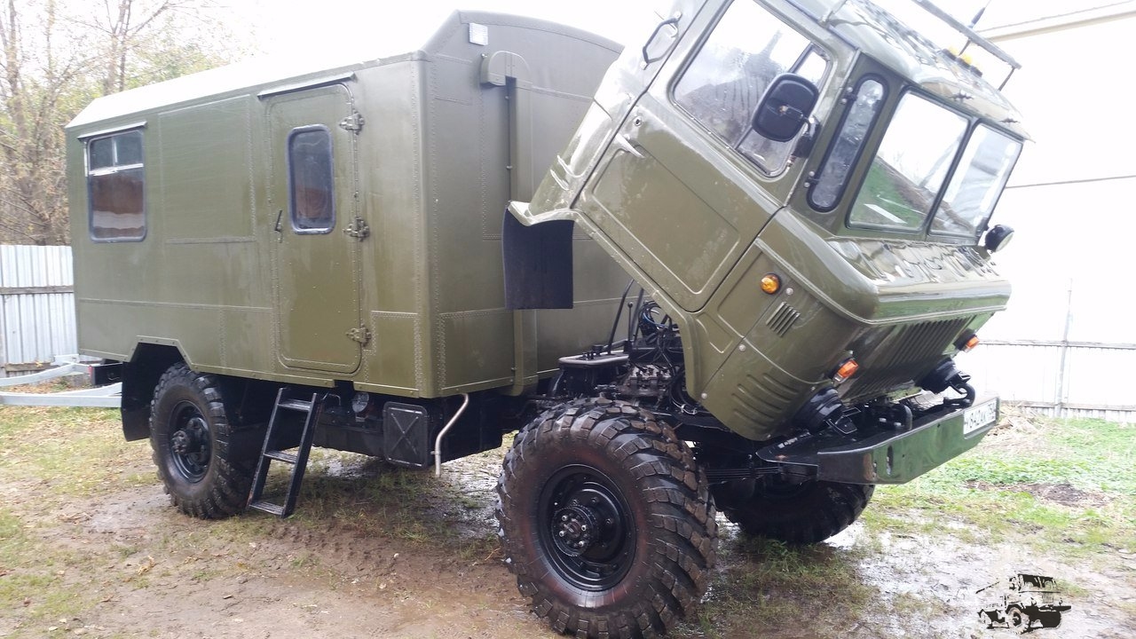

ГАЗ-66 RU2DX

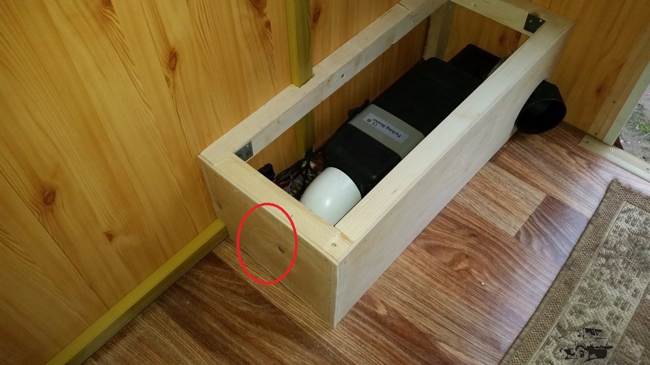

Паша, молодец! Все красиво и аккуратно, действительно, по домашнему )))

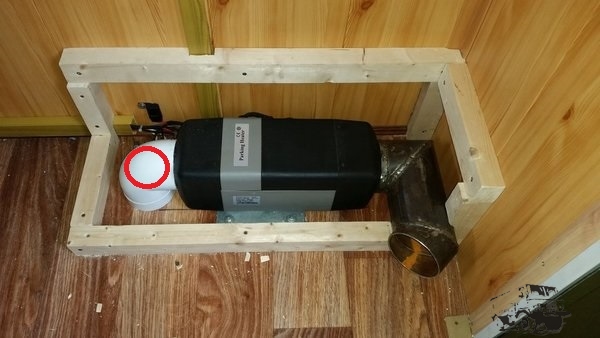

Недавно обсуждали вопрос подачи воздуха в отопитель.
Так у тебя все просто, на самом деле.
Вот в это место поставишь потом шибер, можно родной Вебасто заказать:
А вот сюда добавишь решетку, для доступа воздуха:
И вопрос решен.

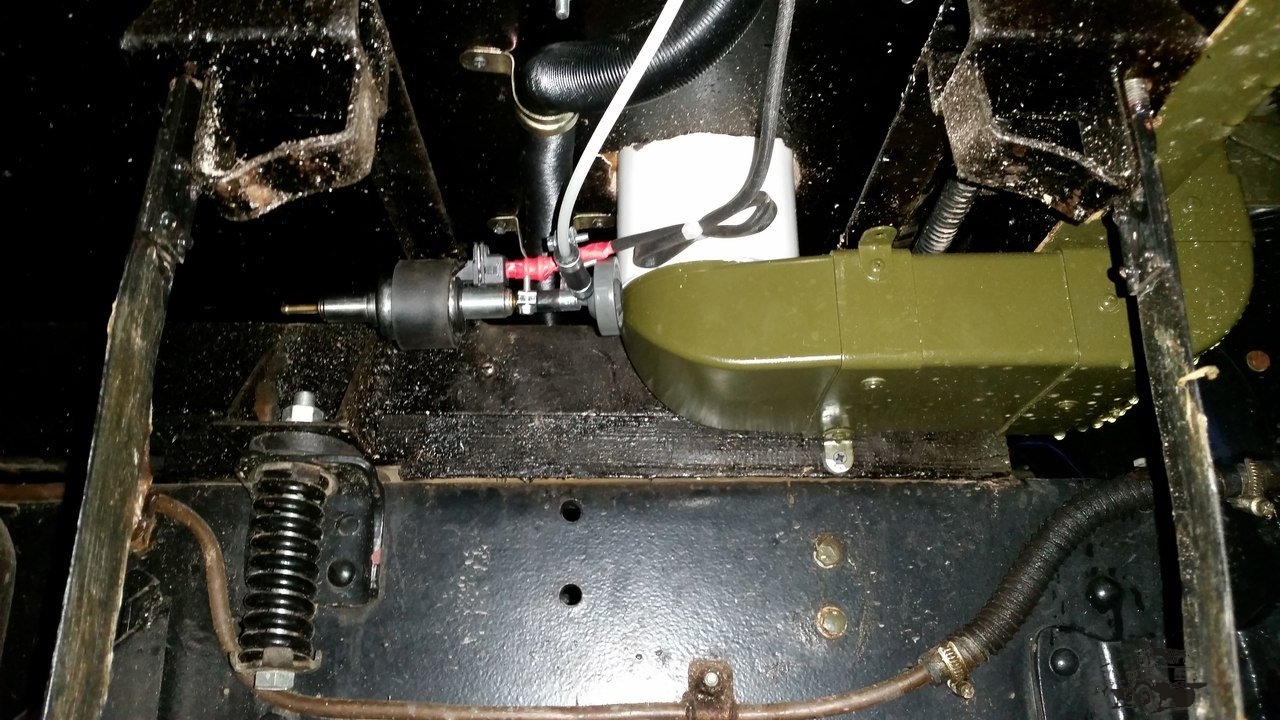

ГАЗ-66 RU2DX

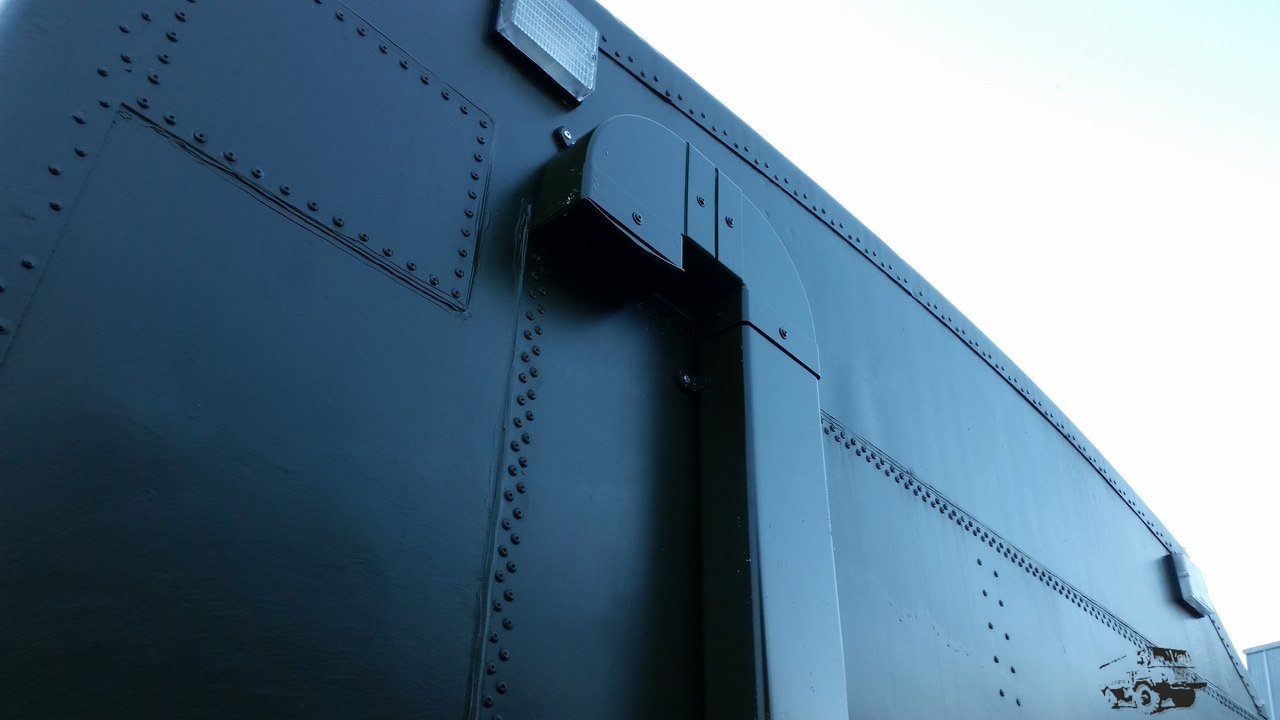

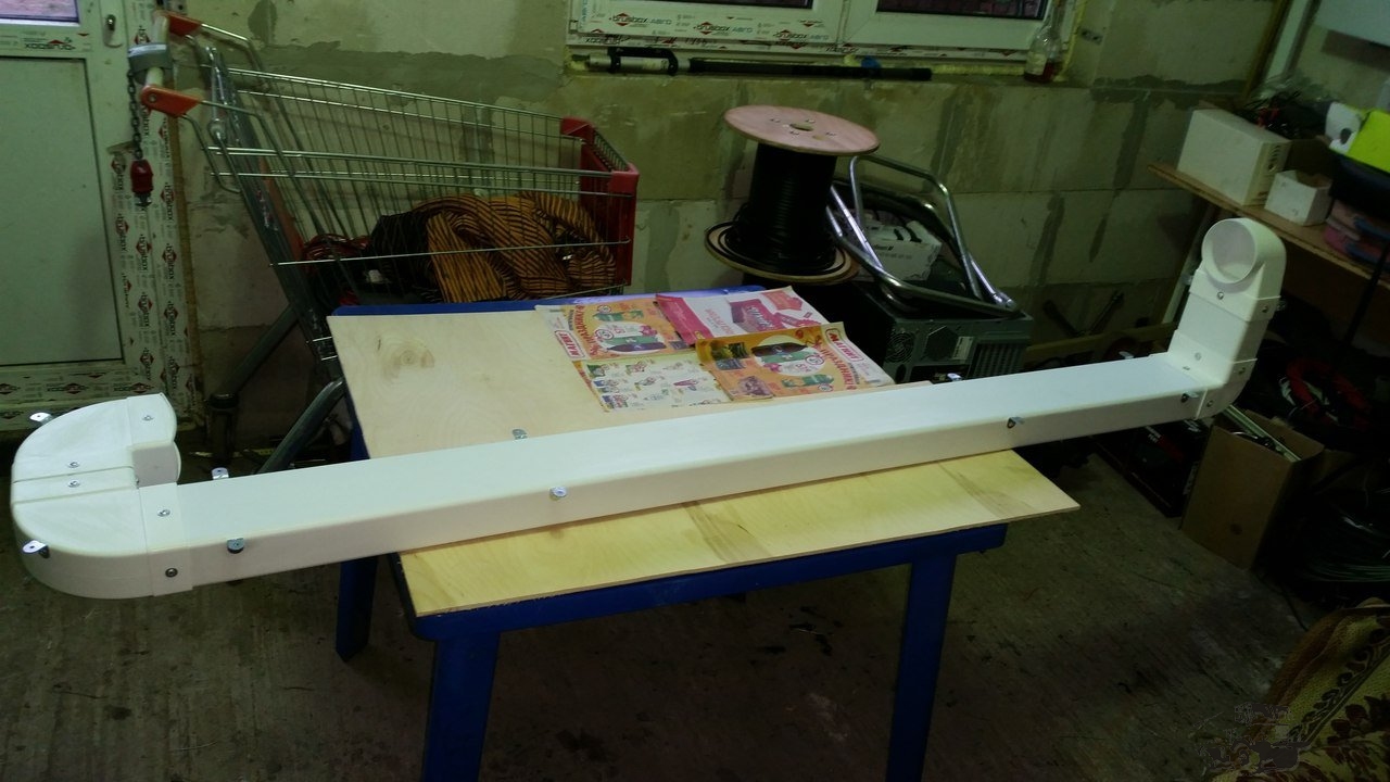

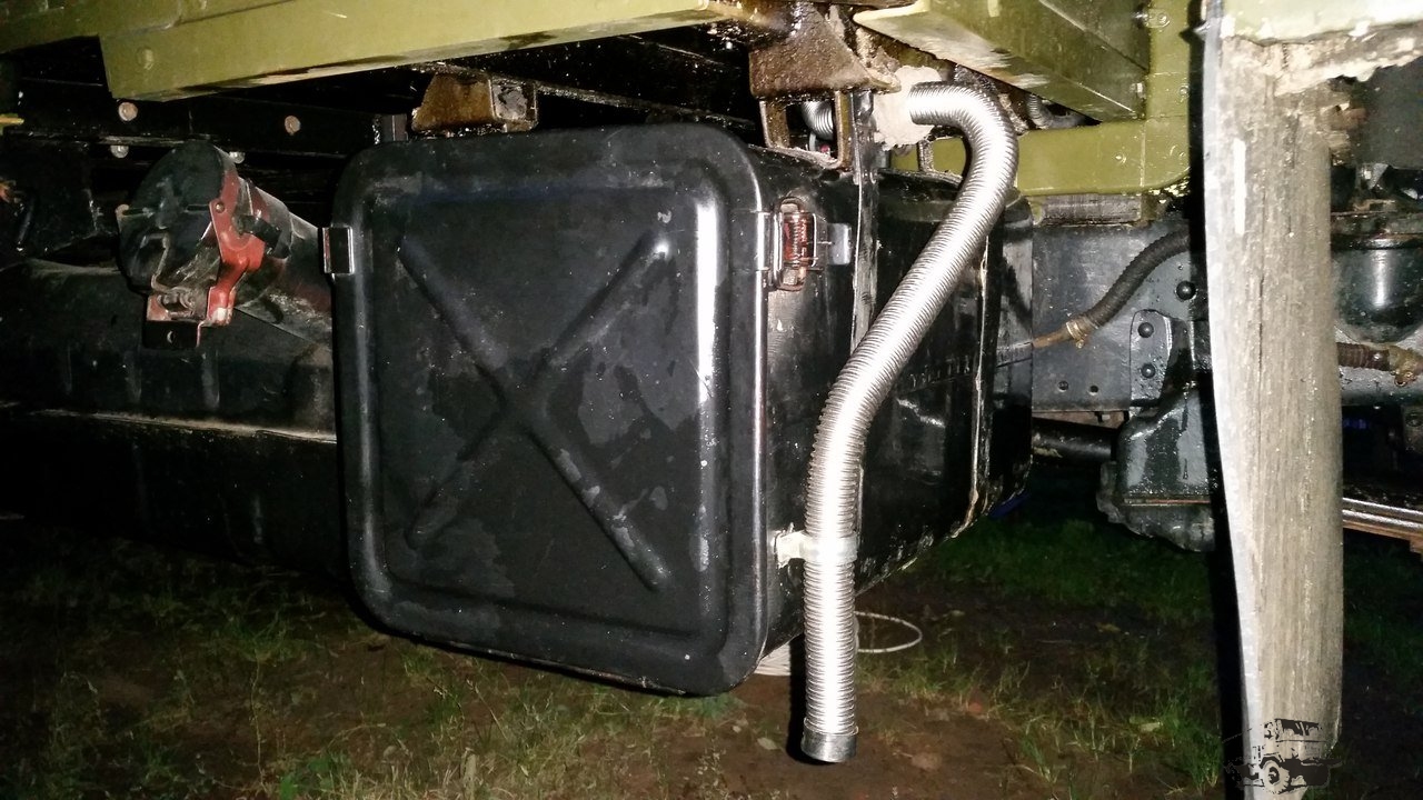

Смотрю, смотрю и никак не пойму... А выхлоп куда?
buskermolen
Сообщения: 1020
Откуда: Пушкино
Благодарил (а): 28 раз
Поблагодарили: 104 раза
ГАЗ-66 RU2DX
Сообщение buskermolen »
Выхлоп у него вниз. Надеюсь, он развел его с воздухозабором металлорукавом.
Сообщения: 5986
Поблагодарили: 15 раз
ГАЗ-66 RU2DX
buskermolen писал(а): Выхлоп у него вниз.
Просто вниз и все?
Выхлоп надо уводить подальше от воздухозаборника и лучше вверх.
Сообщения: 1806
Благодарил (а): 1310 раз
Поблагодарили: 331 раз
ГАЗ-66 RU2DX
e2-e4 писал(а):[post]360071[/post] Выхлоп надо уводить подальше от воздухозаборника и лучше вверх.
Достаточно просто в сторону от забора воздуха для ГОРЕНИЯ. А забор воздуха для ОТОПЛЕНИЯ у него и так наверху, на передней стенке кунга.
Сообщения: 5986
ГАЗ-66 RU2DX
Евгений_НСК писал(а):Достаточно просто в сторону
А если ветерок в сторону забора воздуха?
Что-то я недопонимаю или ты что-то путаешь.
Я вижу, что и забор воздуха для отопления, и для горения, и выхлоп уходят в пол.
Где ты видишь, что забор воздуха для отопления происходит на передней стенке кунга?
Или я что-то пропустил?
Сообщения: 1806
ГАЗ-66 RU2DX
Пропустил )))

ГАЗ-66 RU2DX
Сообщение ru2dx »
[ref]e2-e4[/ref], Невнимательно смотрели фотки наверно))))
ru2dx
Сообщения: 315
Зарегистрирован: 16 авг 2014, 12:07
Откуда: Серпухов
ГАЗ-66 RU2DX
Сообщение ru2dx »
[ref]buskermolen[/ref], Развел, фотки выше

[ref]Евгений_НСК[/ref], Спасибо. А что за шибер от вебасты? Вроде не встречал такой. Вроде думаю самодельный делать, но покачто не прибумал как)
Сообщения: 5986
ГАЗ-66 RU2DX
Понял! Был не прав, вспылил! Беру свои слова назад :D
ru2dx писал(а):Вроде думаю самодельный делать, но покачто не прибумал как)
Набери в поисковике "шибер" и смотри картинки. Увидешь массу интересного :wink:
Сообщения: 1806
ГАЗ-66 RU2DX
ru2dx писал(а):[post]360097[/post] А что за шибер от вебасты? Вроде не встречал такой.
Позже найду тебе и номер и изображение. При необходимости, узнаю цену и наличие.

При желании можно своими руками что-то подобное сделать.

Спасибо....буду мудрить сам....патрубки не под 90 градусов((( Я у себя не воткну такой.
Сегодня после работы решили отметить ДР товарища, уселись в кунге. Через минут 20 окна все запотели)))) Включил печку, и о чудо, 5 минут и все пропало. Все же есть плюс в заборе воздуха с улицы.

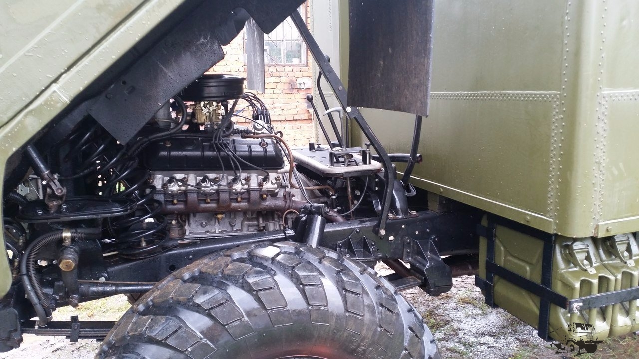

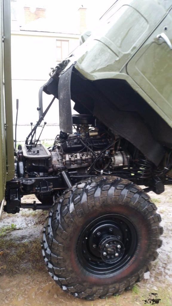

Решил помыть машину перед проведением ТО.
В планах:
1. Замена масла. Ездил на полусинтетике "Кастрол", теперь хочу перейти на минеральное "Маннол" TS-4 Extra 15W-40. Уже заказал канистру 10 литров в интернет магазине "Exist".
Хочу посмотреть что будет с давлением масла, сейчас у меня на холодную на холостых 2,5 атм, на оборотах 3,5 атм, на горячую холостые 0,8-0,9 атм, на оборотах 3 атм.

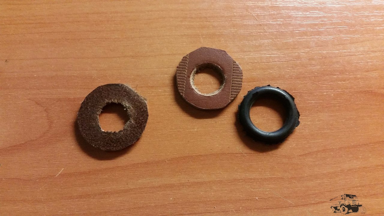

2. Замена прокладки под проставкой масляного фильтра. Резинового кольцо меняю на кольцо из кожи. Прокладку вырезал из кожаного ремня.

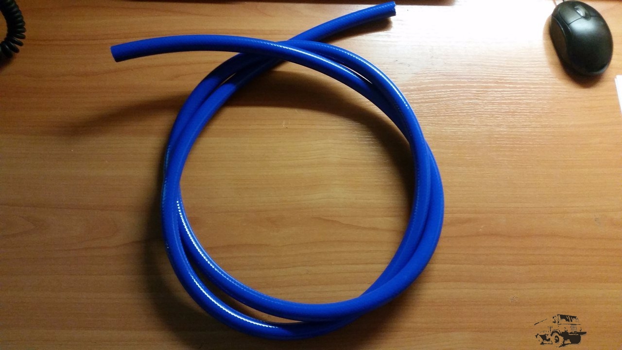

3. Замена шланга на обратку гидроусилителя. Купил шланг из ПВХ. Немного есть сомнения что от нагрева он станет мягкий очень, но решил все же испытать.
4. Замена масла в гидроусилителе на масло гидравлическое минеральное "Gidro-R".

По поводу печки.
При управлении по температуре обычно при достижении уставки выключается горение, делается продувка несколько минут и печка выключается полностью. Когда температура упадет, печка запускается с нуля - розжиг, максимум мощности, снижение до минимума и выключение. У меня в кунге К375 стоит Прамотроник 4 кВт при -7 на улице и уставке +20 повторное включение происходит минут через 15-20.
Может у Вас повторный запуск начинается до окончания продувки?
