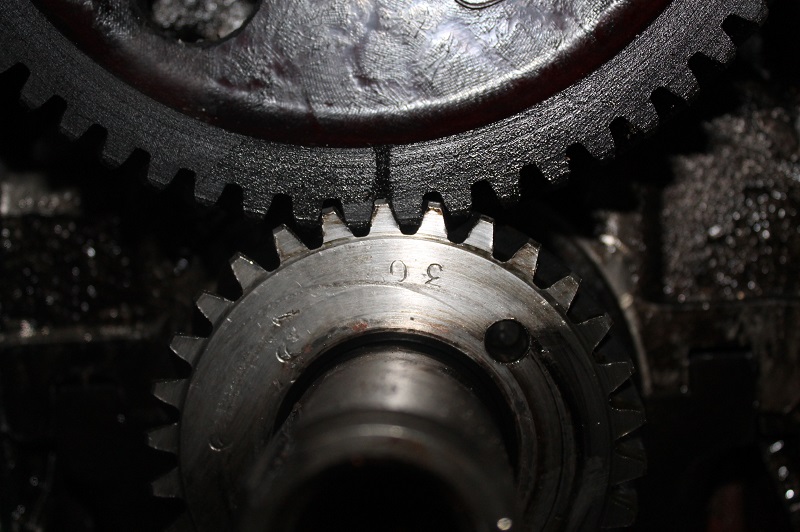

При сборке мотора столкнулся с проблемой как ставить метки грм.Совмещать 0 или 3 ?Когда разбирал забыл посмотреть.

Спасибо. Но там этих данных нет.

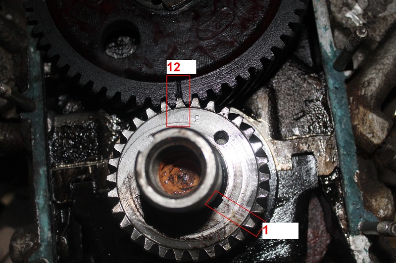

Наконец разобрался с метками!Завтра выложу фото и описание.

На двигателе ЗМЗ-41 метка 0 на шестерне коленвала совмещается с меткой I на шестерне распредвала.
9037248076
Сообщения: 510
Откуда: Москва, центр
Re: Кто мечтал о ЗМЗ-41?
Сообщение 9037248076 »
Что-бы не было ошибки, считаем от шпоночного паза количество зубьев. 12 зуб соответствует метке 0.
