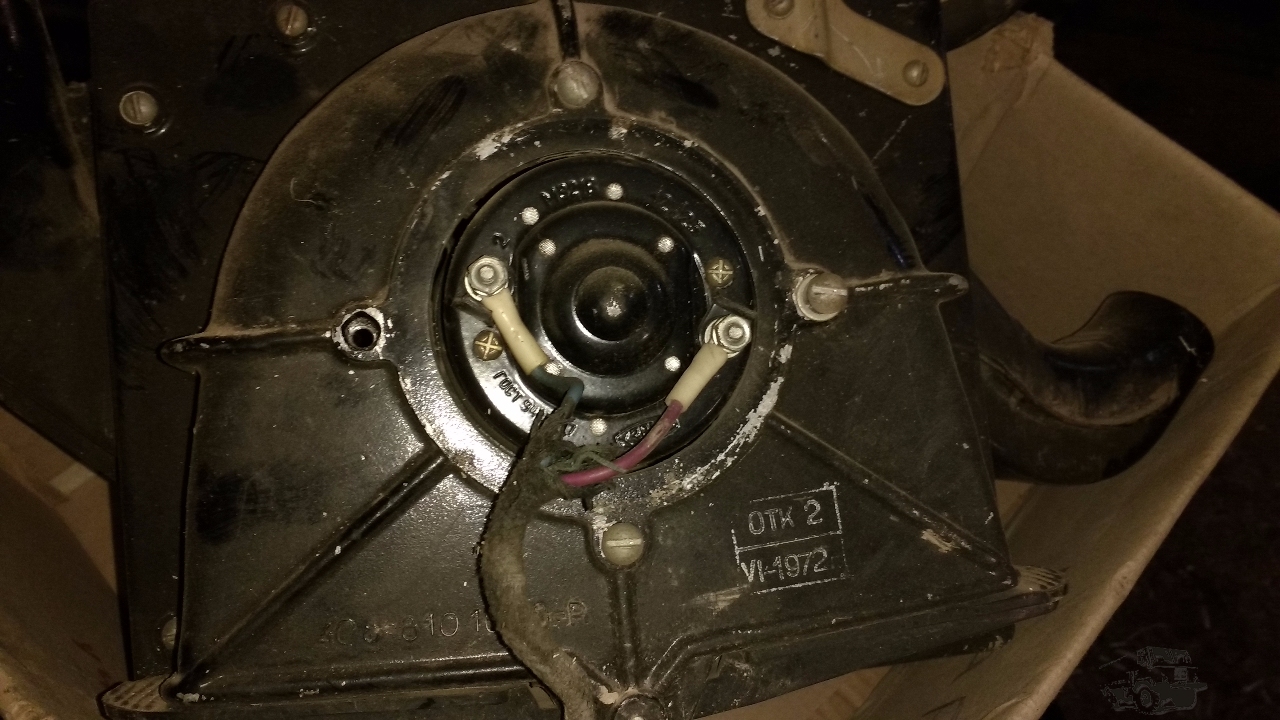

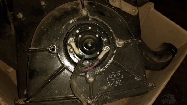

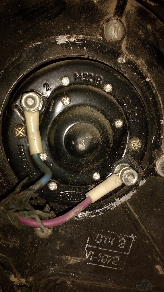

Товарищи, хочу отопитель второй в кабине установить, есть в сборе от М412, но там вольтаж 12В. На моторчике написано 12/25. Можно ли подключить к бортовой сети 24В?
SergeyK
Сообщения: 1433
Откуда: Ступино, МО
Мой ДРУГ-"Егорка" ГАЗ 371310 Егерь.
Сообщение SergeyK »
Через сопротивление (последовательно) можно, напрямую не надо. Если 12/25 - это напряжение/мощность, то ток там 2А. Чтобы сопротивление при этом съело лишних 12В надо чтобы оно было 6Ом, при этом рассеивать оно будет 24Вт. Т.е. нужен резистор стандартного номинала 6,8Ом на 50Вт.

Или поставить КРЕН)

может есть смысл найти моторчик на 24в,они 12и 24 по посадочным должны быть единтичны,перекрутить моторчик,и будет 24в :D

Спасибо всем за советы, про резистор и сам знал(первое образование КИПиА), вообщем моторчик поменяю. Мне нужно было разобраться именно в цифрах 12/25.

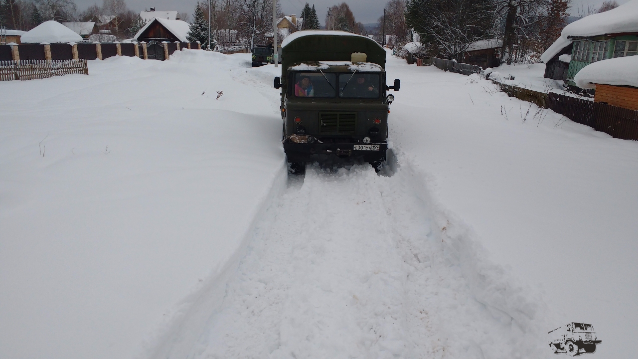

Но до полянки надо было доехать через деревню, где дороги чистят местами и временами...вообщем мой Егерь вперёд с разгону и сразу же на мостах повис...штурман умело цепляет строп и через пару минут я на твёрдой поверхности

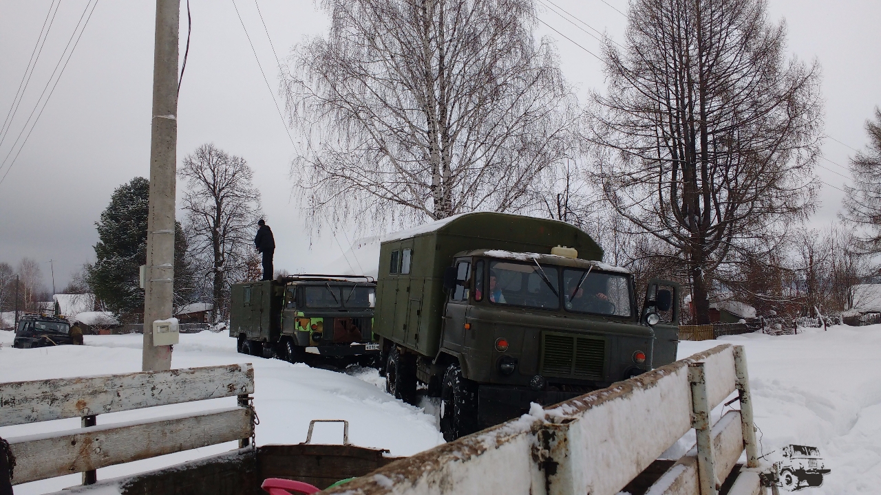

...но впереди целяк и поворот почти на 180 гр.,и мешают столбы ЛЭП и заборы ушлых дачников которым всё время мало земли и они пригораживают улицу... и мы снова сидим0, уже обе машины...зовём на помощь третью машину

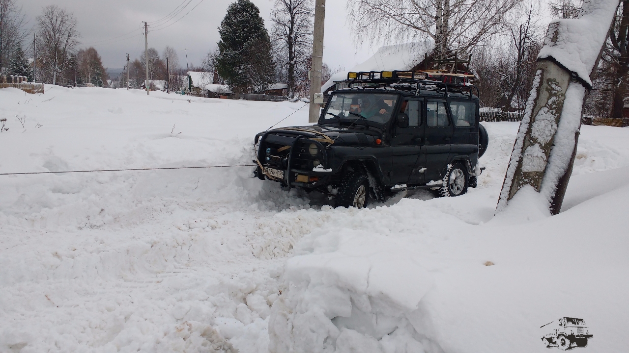

и гдето там сзади пробирается по стопам газ66, уаз...и у него почти получалось самому ехать при отсутствии блокировок и злой резины, но колея олт газ 66 не позволяла этого...и он периодически лебедился

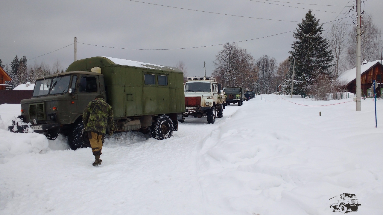

далее на предстояло пробиться по полянке и через лес к месту лагеря...но какойто не хороший человек бросил ХЗ прям у нас на пути и нам пришлось бить новую дорогу...травим колёса у одной шишки до "ПЕСОК" и пробуем пробиться...но тутже виснет на мостах и кое как сдёргиваю его Егерем
