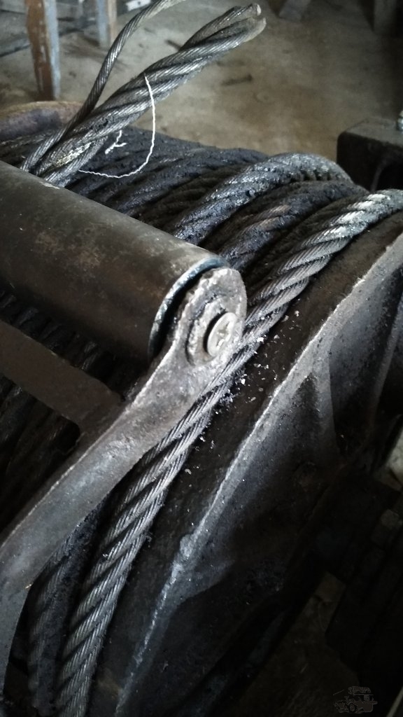

Тавотницы убрали, при полностью размотанном барабане их оторвёт, когда ролик опустится в сам барабан. Поставили резьбовые заглушки. Сами втулки прихватили сваркой,слабовато обратно встали.

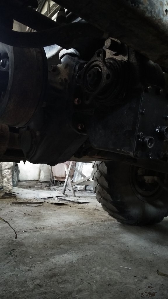

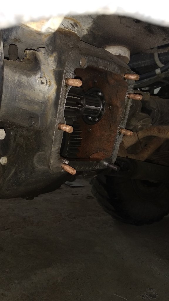

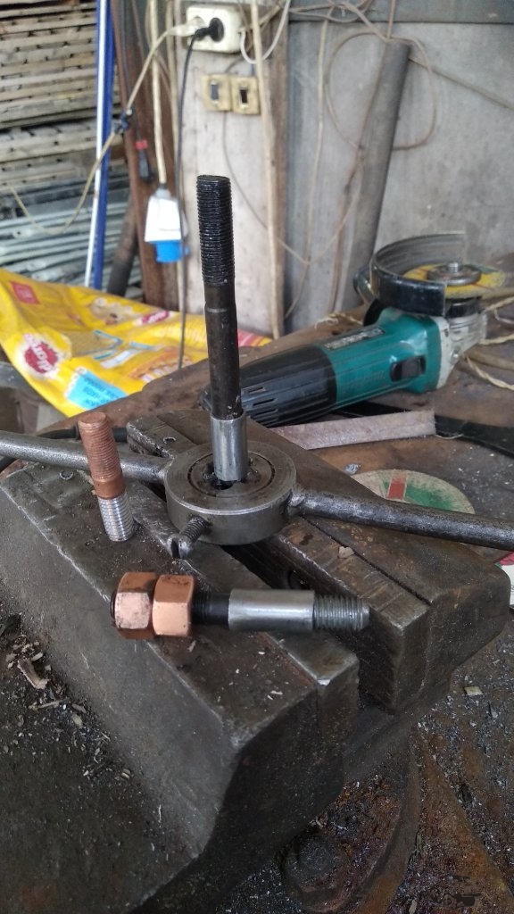

Сняли крышку с раздатки, направляющих втулок не было, изготовили, поставили шпильки.

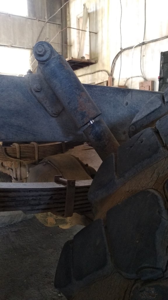

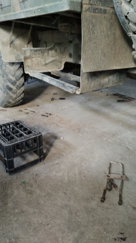

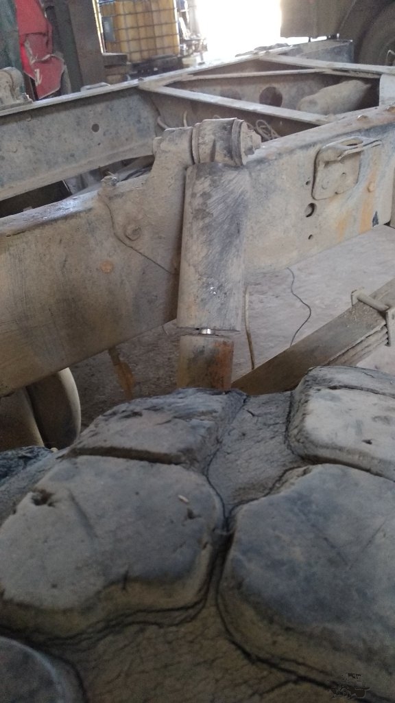

Вот так вылезли амортизаторы на полностью разгруженной машине. Сравню потом, когда поставлю лебёдку, на сколько залезут обратно.

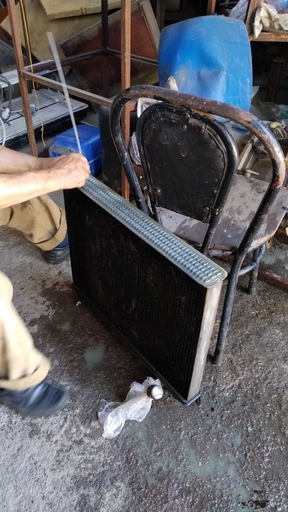

Сегодня отвлеклись немного, Паджерик попросил внимания. Греется.

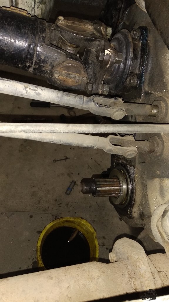

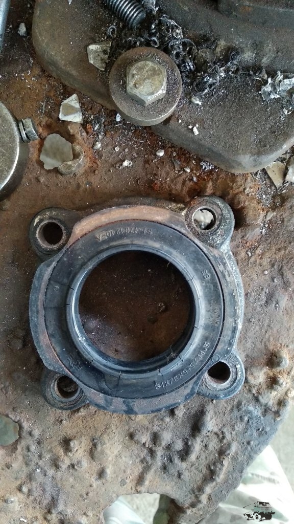

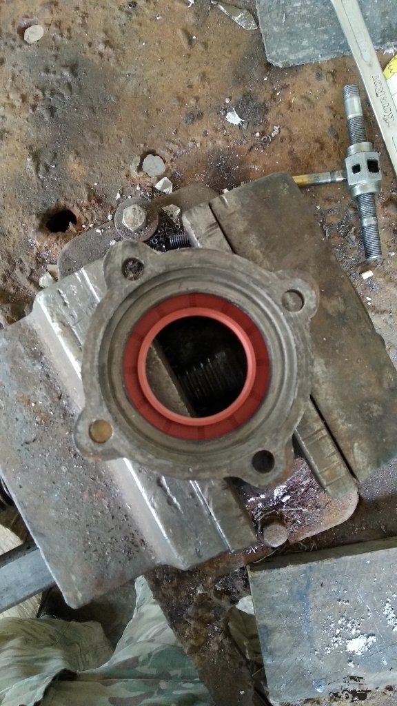

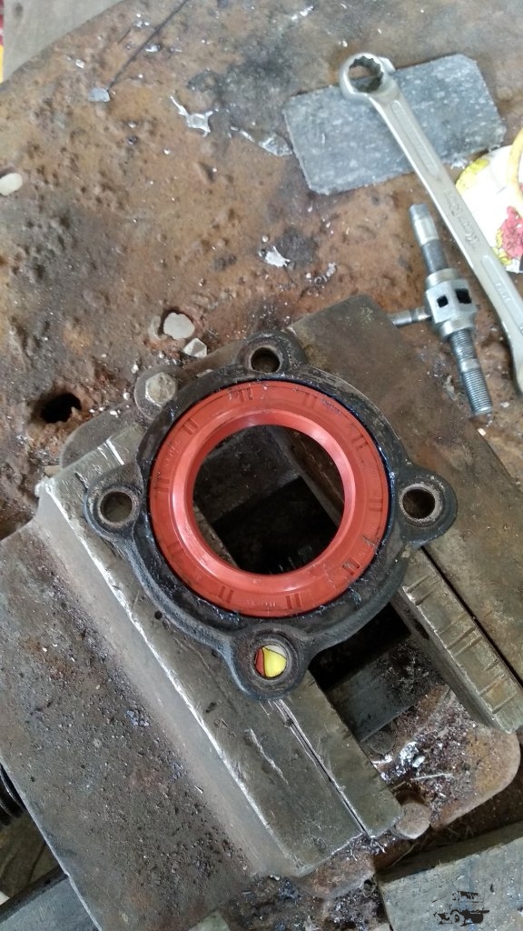

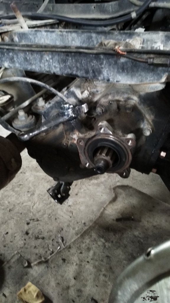

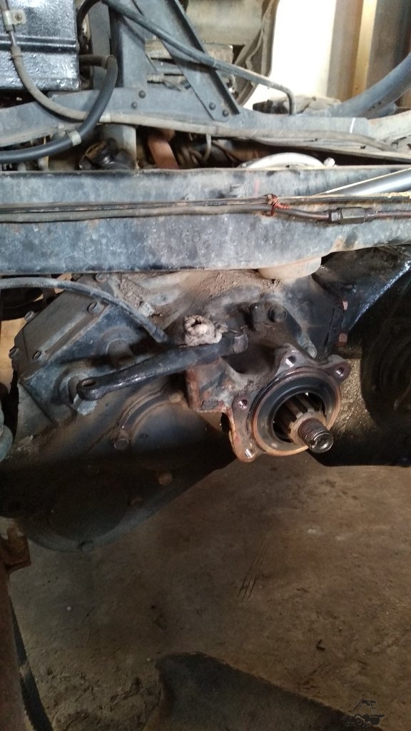

Озадачились заменой сальников на РК. Заодно и ручник посмотрим. что бы всё как новое....

Редкий для нашего города сальник, один нашёл, второй заказал, будет через 3 дня.

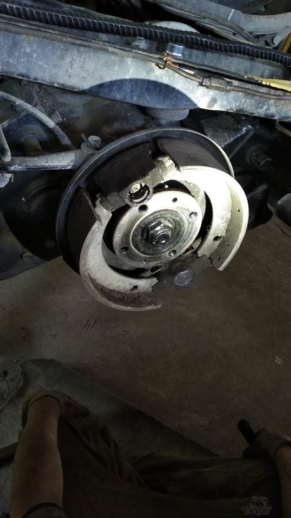

Разобрали ручник. Заглушка выпала, подклинила колодку, всё ржавое.

Рычаг долго отмокал, еле сняли.

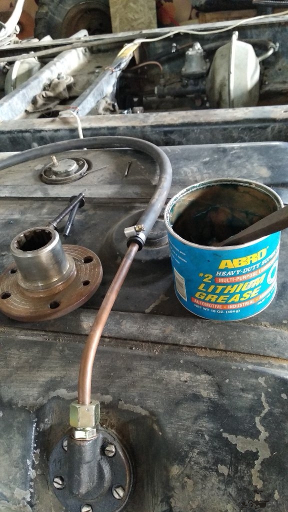

До этого собирал на синий мобил, нормально было. Бывает использую медную смазку, там где может быть горячо. Графитка не очень нравится, основа на литоле или солидоле, высыхает в глину, да и сам графит тяжело откручивается на сухую, и греется при откручивании так , что потом гайку в руки сразу не взять. Пользую конечно по ситуации.

Вот на эту смазку собирал. Не Мобил, но тоже синий.

л-т писал(а):[post]386727[/post] Вот на эту смазку собирал. Не Мобил, но тоже синий.
Согласен с тобой .. Медной конечно было бы совсем хорошо.. так то со временем любая вымывается .. Почему-то подумал , что не плохо конечно если бы к твоей замечательной Камазовской лебёдке ещё-бы БТРовскую раздатку- бы поставить с выходом под задний карданчик вместо КОМа на КПП так-же с фланцем назад.. Что думаешь ?

Финансирование проекта скудное. Всё что есть в наличии поставлю. Остальная модернизация после эксплуатации.

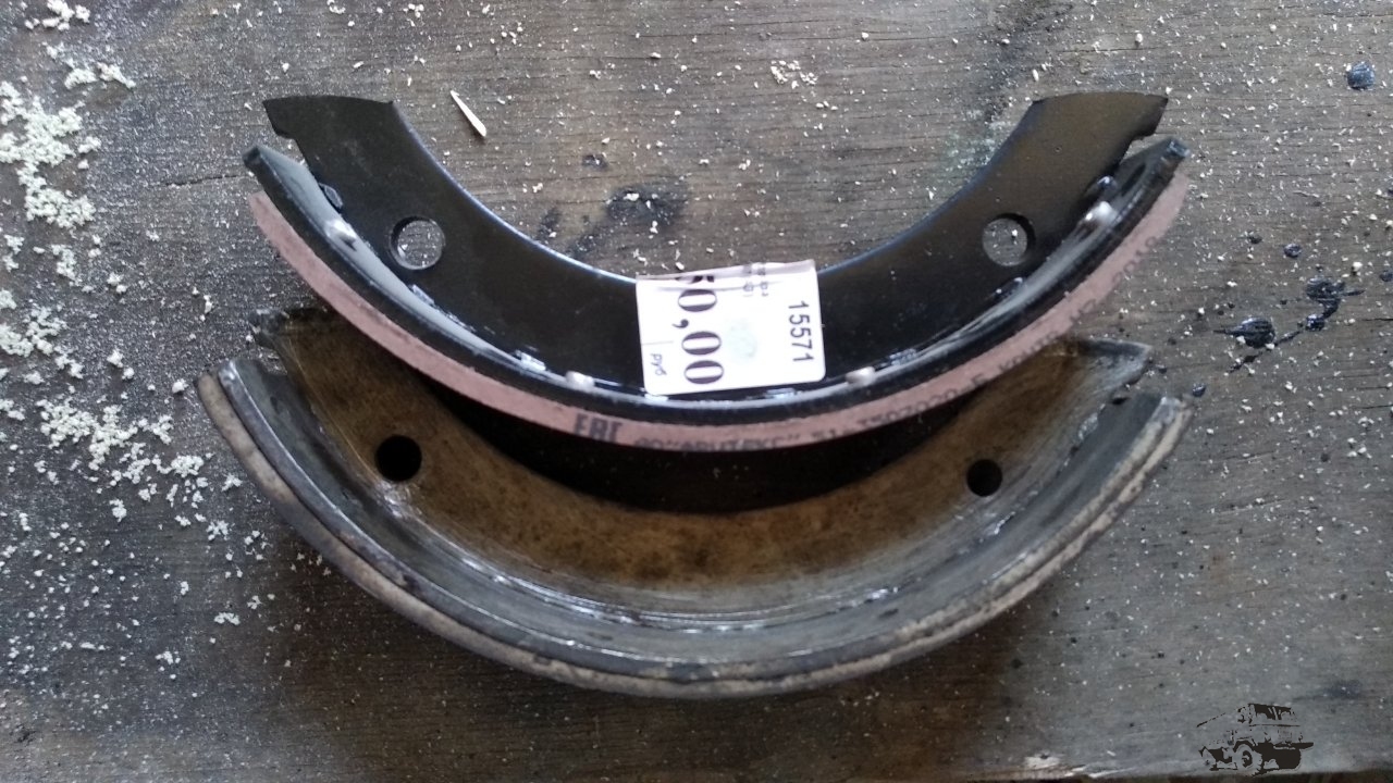

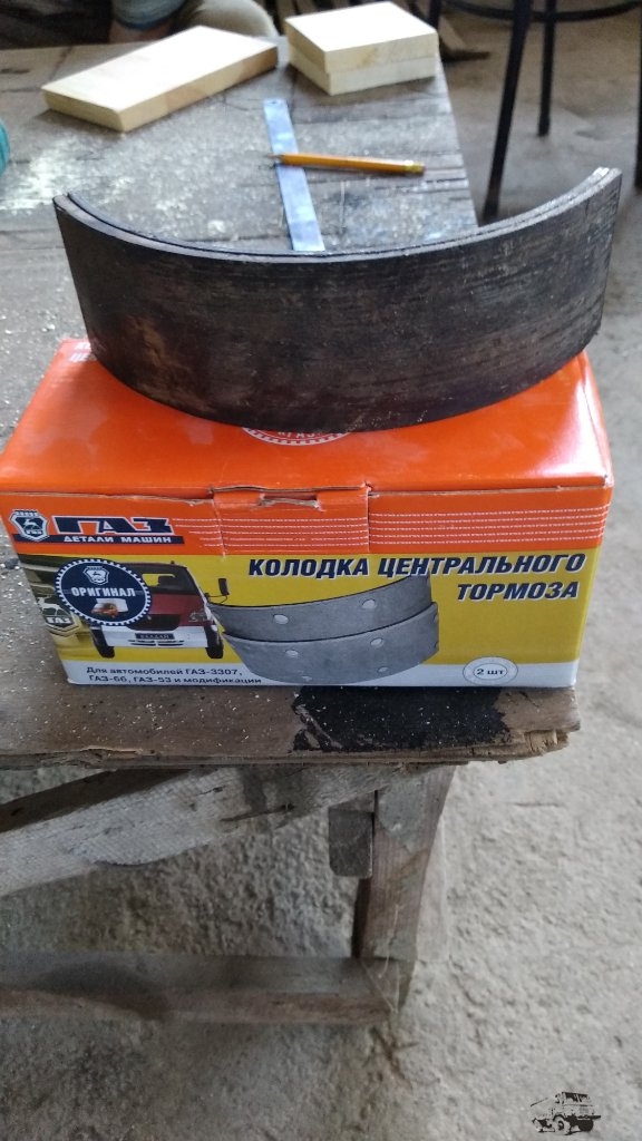

Пришли сальники,собрали ручник,предварительно проверив барабан, чуть чуть тиранули на токарном станке, поставили новые колодки. Работает как часики.

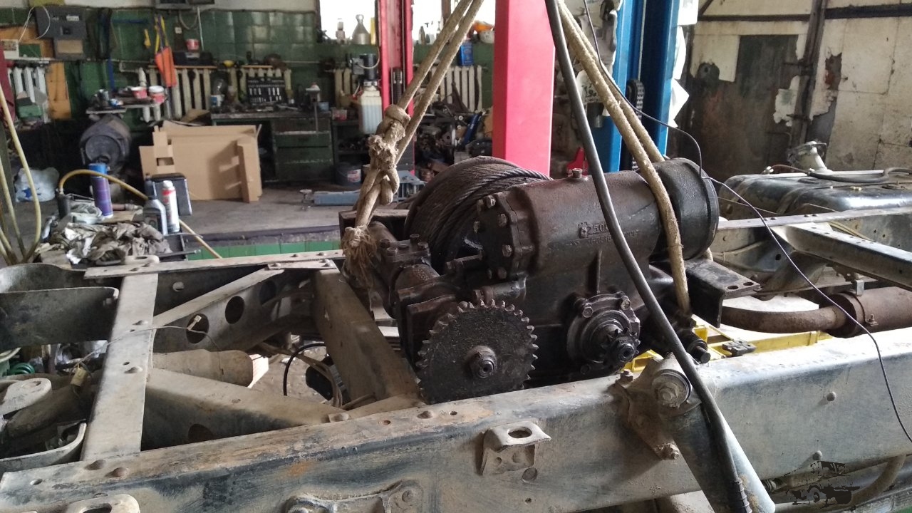

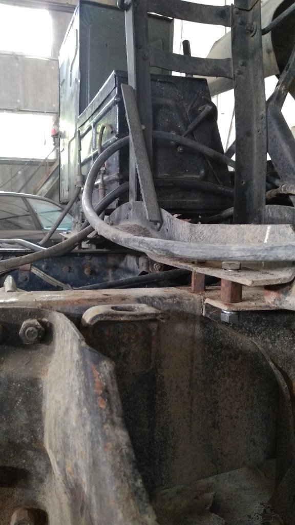

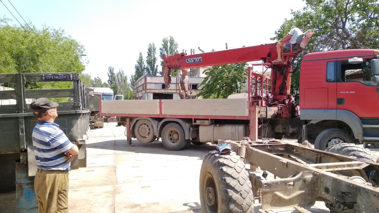

Сегодня примеряли саму лебёдку.
л-т
Сообщения: 2000
Откуда: Крым,Феодосия.
Б-эшка (кабриолет из Крыма)
Сообщение л-т »
Ещё та задачка её засунуть. После того как поставлю, никогда больше этим заниматься не буду. Не лезет. Ни так , ни сяк. Слишком большая. Сошлись с общим мнением переделывать задние траверсы и ставить в задний свес.
