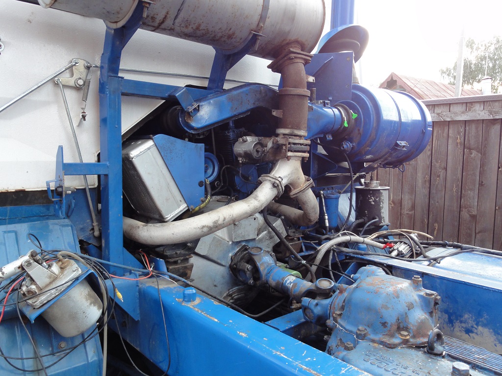

Вот по поводу длительного стояния агрегатов то же столкнулся с этим : в раздатке в нижних частях картера и в посадочных углублениях подшипников и валов образовался налёт 5-6 мм как смола грязно ржавого цвета не смывается не заменой масла не заливкой бензина , растворяется только если начинаешь механически соскребать при добавлении аэрозольного очистителя . В мостах такого не было , скорей всего при длительном стояние масло расслоилось и выпал осадок который со временем спрессовался в месте с ржавчиной не когда бы не подумал что при работе РК разбрызгиваемое масло шестернями не сможет отмыть эту грязь хотя машина прошла минимум 50000 км.
Сообщения: 6930
Re: Кемпер на базе TATRA-815 6X6
Сообщение Домье. »
растворенный герметик не может быть на который детали сажают?
Старина
Сообщения: 802
Откуда: Солнечногорск
Сообщение Старина »
Может и герметик в месте соединения КПП с РК было много герметика но он был серого цвета а отложения напоминало нагар масла как в клапанной крышке единственно не черного цвета а рыжего и когда растворяешь его то он как засохшая краска наверное всё же это ржавщина с чугунного корпуса РК только откуда её там столько.

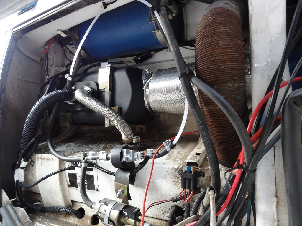

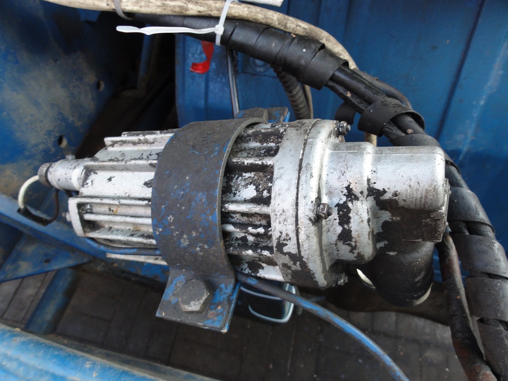

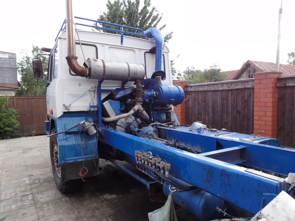

Александр пока нет, полуоси только переделают во вторник . Сегодня поставили ДВС завелся с первого раза очень полезная штука электро-насос подкачки соляры, размером он с жигулевский стартер да и по виду похож 10-15 сек. и вся система закачена. Заменили штатную печку глаза слезились от неё ездил с приоткрытом окном на Планар 4 КВт теперь места свободного там достаточно может перенесу туда ещё и преобразователь 24/12 из салона , клапана управления на раздатку пониженная-повышенная надо менять плохо дуют (забиты) и не держат, короче пока всё по мелочам занимаемся.

Старина писал(а):очень полезная штука электро-насос подкачки соляры, размером он с жигулевский стартер да и по виду похож 10-15 сек. и вся система закачена.
после он тоже работает или нет ?
судя по второму насосу, еще гдето должно быть что то большое типа 14ТС или Планар 8ДМ что вероятней тк на котле насос прямо на корпусе закреплен и его обычно не трогают.

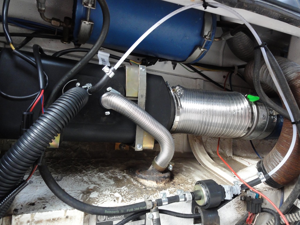

Александр2 писал(а):Но Планар, наверно все-таки получше штатной печки будет..
будет лучше, вот только поставили Вы его не правильно :(
во первых корпус не является силовым элементом и крепится за него нельзя, он достаточно мягкий и за счет коробо образного профиля не имеет такой же жесткости как круглый Планар 4ДМ, всё собрано на теплообменник, а кожухи только прикрывают его и обеспечивают обдув по всей поверхности.
во вторых при таком расположении все преимущества быстрого ремонта сводятся на нет, сейчас чтобы поменять свечку надо всё подразобрать, новые комплекты 44-ки идут с японской свечей и имеют в маркировке буквы GP она должна быть более живучей чем le-mark.
ну и из практики дилеров насосы дольше живут в вертикальной установке правда это ТН5 (большой толстый на фото ниже) касалось но принцип один так что для ТН7 (мелкий) тоже актуально, правда это для тек кто не выключает фен месяцами.
По этому настоятельно рекомендую закрепится крепежную площадку, расположив фен площадкой вниз, иначе работать не будет.

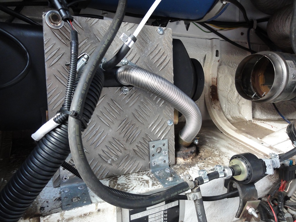

Насос подкачки топлива включается клавишей принудительно только когда надо прокачать систему , печку закрепили через алюминиевую пластину 4 мм. за шпильки как положено, переворачивать планар не стали так хорошо стоит, переходник на гофру сделаем завтра а то выход на 100 а труба в воздуховод на 110. Второй насос стоит для Планара который под спальником общая мощность обоих 8-Квт. такая же как и у штатной печки .

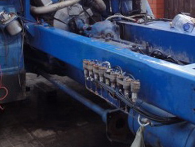

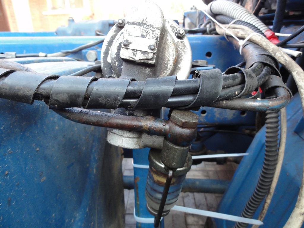

На твоей машине очень удобно расположены клапана управления сервомеханизмами (подключение передка, понижайки, блокировки и т.д. и т.п.). Для Татры это основа всех основ.. У меня, на миксере, блок клапанов находился под бочкой и добраться до него было почти невозможно.. Вдруг перестает включаться понижайка или передок - ремонт на 15мин, проводок на клапане отгнил или оторвался, да и сам клапан поменять дело 5 минут.. Сами клапана дешевые и не в дефиците.. Но это на нормальной машине, а на моей фиг к этому блоку подберешься.. Проблема у меня с ним была наиогромнейшая.. Так что мои поздравления простоте доступа к такому нужному узлу и пожелания обратить на него особое внимание :? ..
П.С. Из под переднего колеса все г... может лететь на блок клапанов.. Надо какую-то защиту ставить..
Сообщения: 4812
Данный узел уже переделан под рядового пользователя , раньше стоял где то под рамой.
Александр2
Сообщения: 2781
Сообщение Александр2 »
Переделан хорошо.. При совсем серьезной переделке узел переносят под капот кабины, но тогда приходится всерьез заморачиваться с заменой и удлинением трубок подвода воздуха.. Здесь мы видим разумный компромисс, но защитный экран все-равно лучше поставить..
