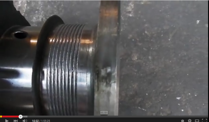

Я вот на ютубе что завидал...Действительно так можно сделать или не стоит. Это на коренной шейке коленвала сделана правая маслосгонная резьба...
Можно канешна, но это сильно глубокая и редкая.Сальник порвёт быстро.
