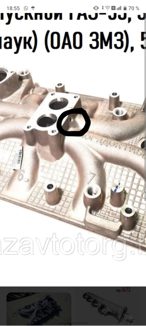

Подскажите пожалуйста, что это за отверстие, к нему нечего не подходит, а я так понимаю должно, может отсюда подсос воздуха?

[ref]Slef322[/ref], один из шлангов вентиляции картера, на рисунке он под номером 15. Если не комплектно, то можно (нужно) заткнуть.

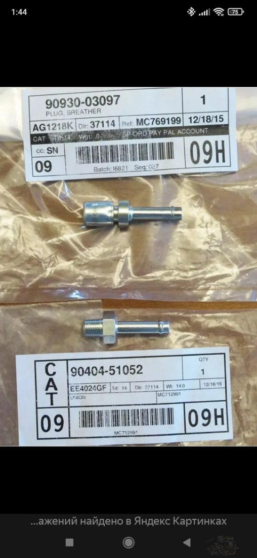

У ландкрузера сапуны довольно не плохие.
Фото из интернета.На МАЗе штатный сапун меня достал,то не закрывается,то не срабатывает и давит масло из хвостовика.Поставил сапун от крузака и забыл про него.

С иномарками фактически никогда не сталкивался, и даже что-то мысли не промелькнуло посмотреть. Хорошая информация возьму на заметку. Что то по фото не пойму а он как крепится у них?

Сапун вставляется в шланг,шланг на штуцер.Штуцер я самодельный делал,а судя по фото можно было заводской заказать.

[ref]RAT[/ref], крузаковский сапун можно элементарно крутануть за башку и он опять в строю.Если он закис,так он закис в закрытом положении и воду в мост не пустит.При необходимости его можно поднять куда нибудь в раму,только шланг надо делать как можно короче,иначе вода с редукторов не будет выпариваться.

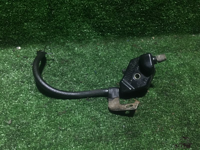

kolinz писал(а):[post]451494[/post] У ландкрузера сапуны довольно не плохие.
это не сапун,это штуцер,у меня на 80 такой спереди.(как на фото)
штуцер вкручен в мост,на подкрылке стоит сапун с пластиковой коробченке.
сам сапун на коробченке.
