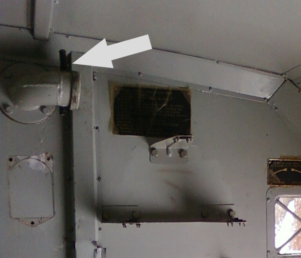

у меня в кунге будет прям от горла подачи воздуха шланг идти, нам это даже предусмотрено. Ко всему есть еще и компрессор. Но его мы оставим на экстренный случай!
Черный шланг на который указывает стрелка, при плотно закрученном клапане дует из шлангов.
