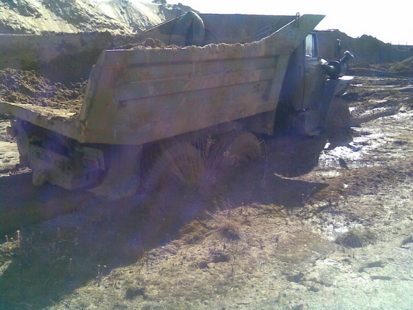

Re: Так ли крут Урал , как ходят о нем легенды ?
Какой-то косяк с ходовой. Я не помню случаев, что-бы на тележке стояли два колеса с одной стороны (может плохо смотрел
), всегда мосты буксуют в шахматном порядке
. А вот когда накрылся редуктор на сред. мосту, именно так все и выглядело, но на машине на тот момент крутил только перед. и зад. мост..
Под тонким слоем песка грунт может быть любой, до болота включительно и расстройство с этим постоянное, в том смысле, что выбравшись из какой-нибудь задницы, фотографируешь колею и на фото получается почти паркет, с удивлением будущих слушателей - типа, А где тут застрять то можно
С кразовской резиной, при интенсивной эксплуатации и приличной загрузке, думаю уже через месяц-другой посыпятся ступичные подшипники и если это вовремя не заметить, начнет жрать резьбу на чулках (штатные гайки, подтягивающие подшипники сделаны тонкими до смешно), вплоть потом до выброса на помойку моста из-за отсутствия резьбы на чулке. С усиленными мостами, наверно, не так все ужасно..
Если водитель наемный и к тому же дурак (к сожалению, такое сочетание не редкость), может и сразу чего-нибудь крякнуть
.. Хотя установка кразовской резины на Урал, работающий "по месту", без выезда на трассу - это всегда очень заманчиво..
Вот на этой фотке бульдозер мой тонет в болоте, которое под тонким слоем насыпного песка. Чуть совсем не утонул, еле вытащили, а с виду все очень прилично
.. Эта фотка, кстати, была у меня на аватарке, когда я был Александром 1

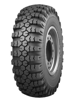

а с хрена он долже сыпаться быстрее? на кразовской резине Урал это корова на льду, если ехить по асфальту возможно еще рассматривать вопрос установки, но зачем тогда урал, по жизни маза на урала ставять от недостатки дукатов т.к. цена различалась раньше примерно 2,5 раза, сейчас не знаю не мониторюAlexey1980 писал(а):http://www.youtube.com/watch?v=cgAY9JTVwtw
Вот насколько тот что в кразовской посыпался быстрее?
Для повышения грузоподъемности на урала ставят, резину запамяитовал нумер, в простонародие имеет кличку пони, типа как на фото

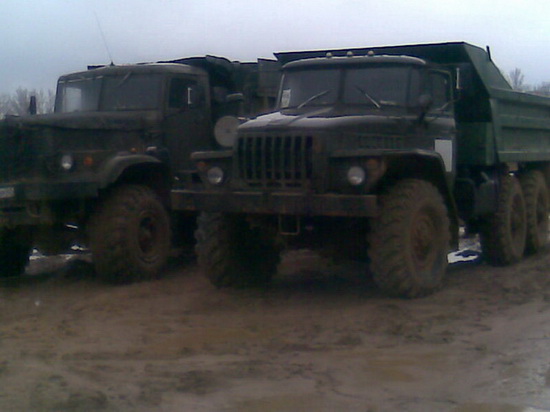

Вот эти две машины, отработали в паре два года, поэтому возможности машин в сравнении (и резины), я себе представляю очень хорошо.. Если речь идет об эксплуатации пустого Урала, не груженого - тогда ему все будет по барабану
P.S. В какой-то из тем Л-Т печатал фотку Камаза 4310 на кразовской резине, встреченного им на а/рынке. Очевидцы посчитали, что Камаз стал очень "тугой" и машину на этой резине стало не узнать (в смысле - ехать стал плохо).. Все правильно, но это по трассе, а по сырому лугу если бы попробовали, наверно все-таки лучше.. (Камаз для меня машина мало знакомая, могу говорить "за Урал"

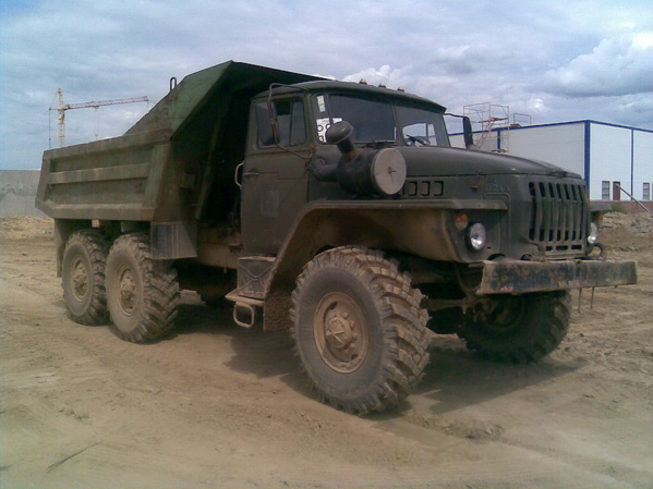

Александр! я чёто не пойму - у вас что на урале движок камазовский? почему у вас на правом боку воздухан? это симптом ккамаза? или я чёто не знаю? я думал у вас 236?
Мотор 236й. В таком виде мне уже достался. У прежнего хозяина был доступ к армейским з/ч и кабину, при случае, он заменил целиком, в сборе. Какую удалось урвать, такую наверно и поставил
.. А разве с ЯМЗом банка по другому установлена?

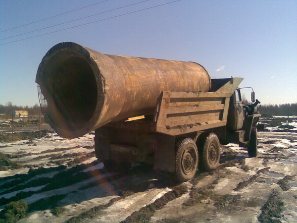

Эту фотку я уже печатал на форуме. Машина здесь еще на мазовской резине. Простой пример, что Уралам приходиться пережить при эксплуатации. И они все это безобразие достойно переносят.. Он с этой трубой еще и по ступицу в грязи ползал..

странно, у нашего ямз не банка а блин, точно как у жигуля в развале стоял, от него гофршланг и в районе правой двери маленький грибок с поворотом, как у печки-буржуйки....

Ну не совсем, наверно, жигулевский
, ближе все-таки к Уралу

Вообще - вот присмотритесь к фотке урала и краза. Даже зрительно видно что под мостами урала просвет больше. Кразовские широкие, но КрАЗ значительно тяжелее. Вцелом давление у него даже немного больше чем у Урала на Каме-1200….Единственное чем интересен КрАЗ – (только не смейтесь) если раздвинуть заднюю тележку, то на него можно натянуть колёса с комбайна или старого кировца. Я видел потрохи из кразовского моста – они точно как на тракторе т-150. а мост этого трактора способен выдержать спаренные колёса на пахоте и даже колёса от комбайна дон. Значит теоретически и кразовский мост комбайновские колёса выдержит. Вот такой бы КрАЗ Урала уделал бы…. А тот что есть – по сути – пузотёрка. Мало того что рулевая тяга низко и за всё цепляется, да ещё и дурацкий передний кардан – при любом перегибе местности на него садишься. Вы станьте рядом с Уралом и КрАЗом – посмотрите на них в профиль – у Урала пузо ровное, а у КрАЗа как у собачки-таксы висит…..
Но это всё голословная теория, если кто где вживую или в Интернете видел подобное извращенство с Кразом или чуть меньшее с Уралом – не сочтите за труд – киньте ссылку в личку.

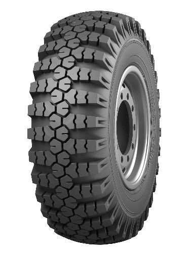

leomuz писал(а):а с хрена он долже сыпаться быстрее? на кразовской резине Урал это корова на льду, если ехить по асфальту возможно еще рассматривать вопрос установки, но зачем тогда урал, по жизни маза на урала ставять от недостатки дукатов т.к. цена различалась раньше примерно 2,5 раза, сейчас не знаю не мониторюAlexey1980 писал(а):http://www.youtube.com/watch?v=cgAY9JTVwtw
Вот насколько тот что в кразовской посыпался быстрее?Для повышения грузоподъемности на урала ставят, резину запамяитовал нумер, в простонародие имеет кличку пони, типа как на фото
Это как раз "пожарная" ураловская резина , она кстати 21". Точная маркировка - 1100х400-533. Чаще всего производится под индексом О-47А. В грязи - просто никакая, но очень долго стирается по асфальту (паспортный ресурс - 100 т.км).
