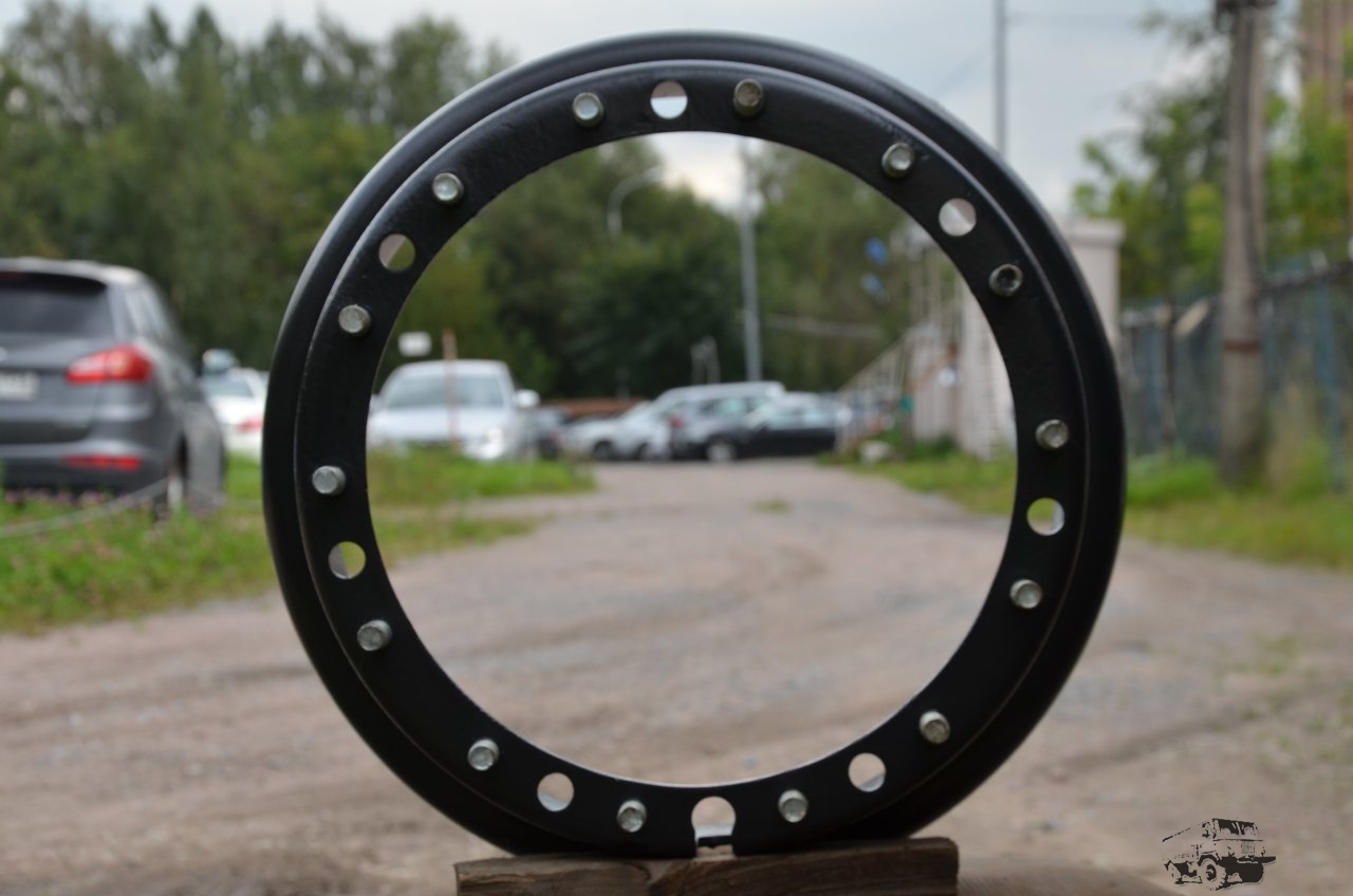

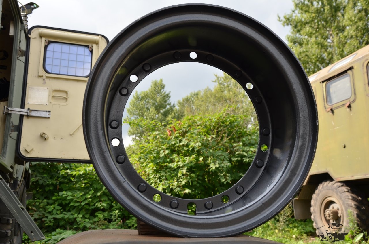

Да.. чего—то не пошло с обдиркой оставшихся частей дисков— точно нужен пескоструй..
Забрал отреставрировонную половинку, вроде по свежее стало. Фото вечером..

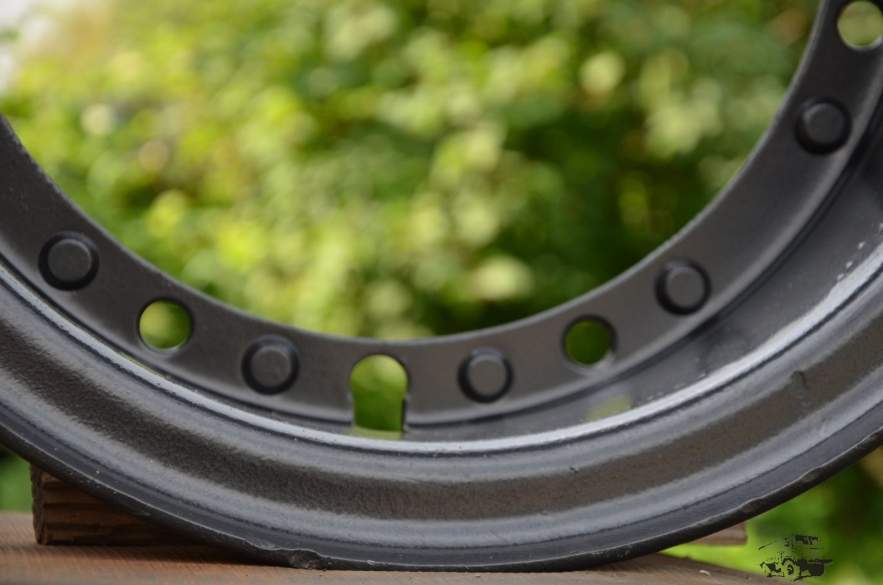

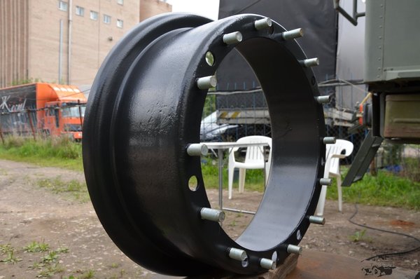

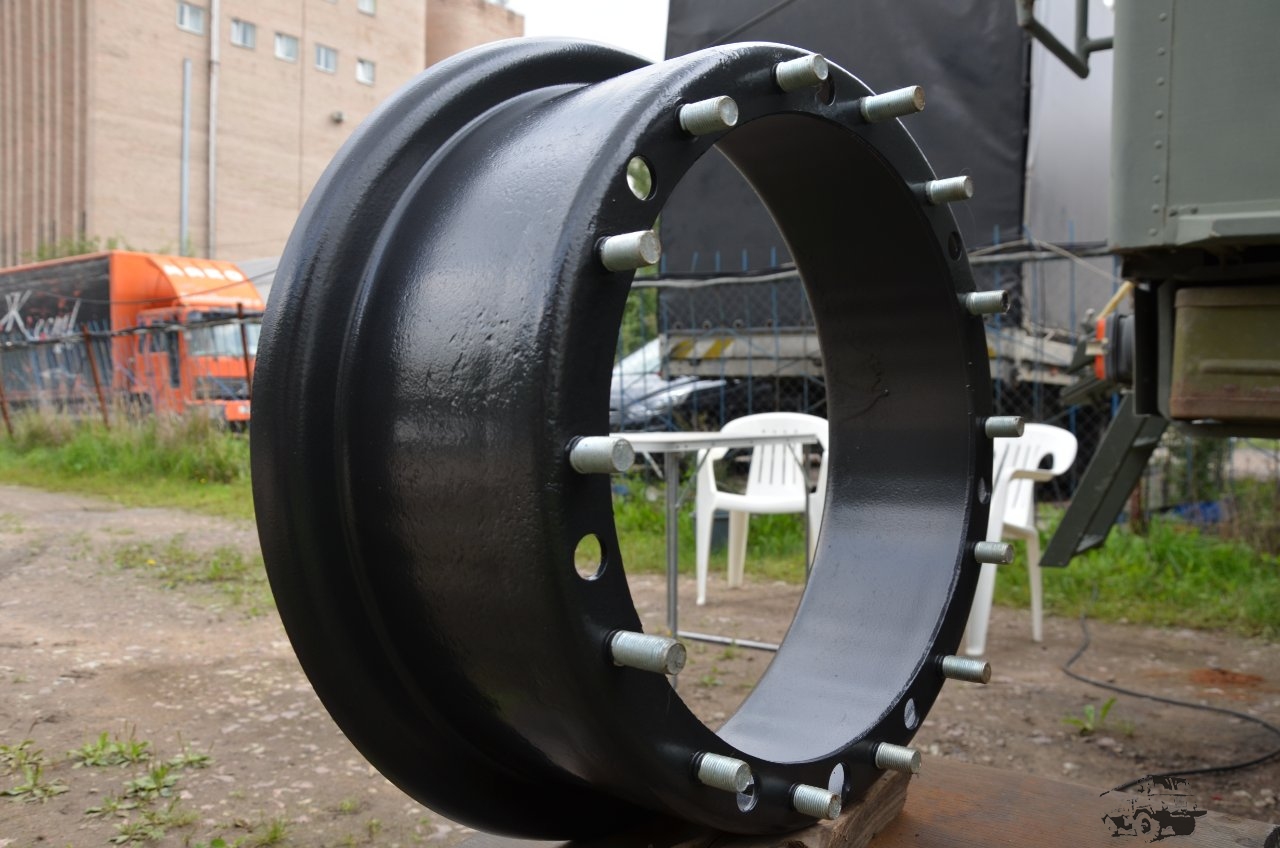

Сообщения: 4416
Забрал отреставрировонную половинку диска БРДМ- 2.. Получилось с недочётами (легкие подтёки по малярке), но для Шишиги точно нормально.. Пока таскал туда сюда естественно нужно было повалять об камушки оцарапав кромку поверхности.. Пипец ! :lol: :P Нужно краской затампонить.. Ну в итоге вроде посвежее .. :shock: :idea:

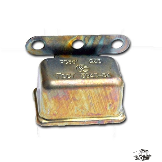

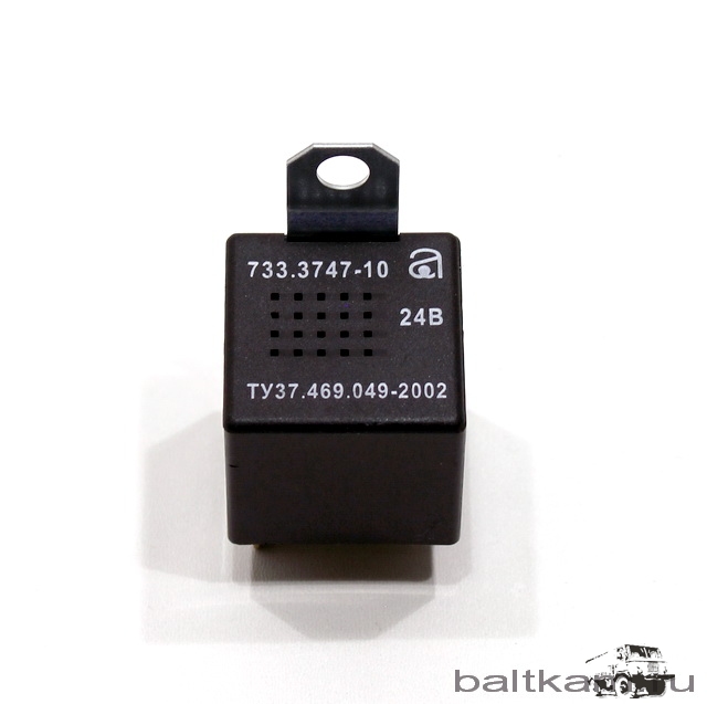

Спасибо за подсказку по пищалке на ручнике.. как—то быстро получилось вызванить провода, просто были снинуты с клеммы лягушки на рабочем целиндре сцепления.. (позиция № 30 с твоей картинки) ручник затянул— тестер запищал.. пидаль сцепления нажал — тестер запищал.. ну думаю хорошо, что все как—то под рукой было отключено и не обрезано или еще чего.. Реле так гадко пищит, но все равно было приятно , что заработало.. Обычно на всякие там прозванивалки , вскрытия эл.косы уходит гораздо больше времени.. Реле на 12 v. Поэтому мучить не стал его.. Куплю от Камаза пищалку на 24 V. причем есть два типа одно реле как обычная, а другая такая —же как штатная по форме, можно поставить на то—же место..

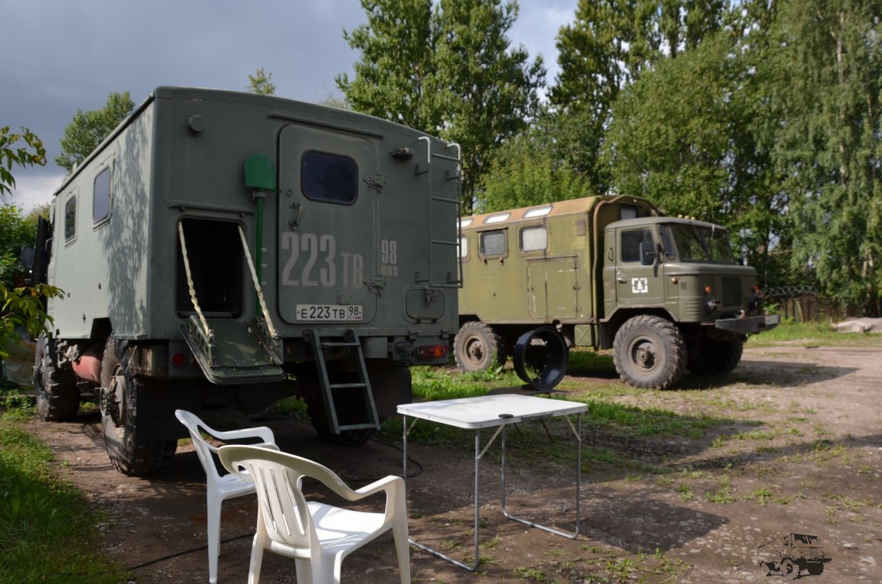

[media]https://youtu.be/0ejOdxMPfMc[/media]Только я разложился с обдиркой дисков между двух Шишиг, смотрю на стоянку после долгого отсутствия заезжает соседский ЗИЛ—131 , с хорошо дымящимся передним колесом от подклиненых колодок.. Честно говоря сколько не сталкивался с запчастями или качеством сборки изготовления ЗИЛовских узлов в целом. То всегда понимал как хорошо сделана машина а каждой мелочи.. Хозяин говорит раньше при торможении ЗИЛ кидало и разворачивало в сторону, пока его не вывесили и не настроили торможение всех колес после чего стало хорошо, но со временем все—же переднее колесо чуть подклинило.. отпустили переднюю трещетку и машинка как—бы снявшись с ручника откатилась.. ЗИЛ пол года стоял в другом месте и некоторое путишествовал.. Хорошо ему я бы тоже хотел ..
Вообщем теперь ретро уголок военной техники :)
