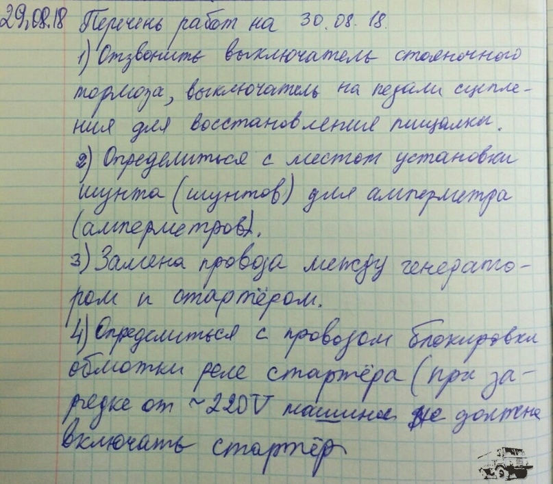

Пока не похолодало до того когда уже не хочется капаться под машиной, стараюсь по возможности чего—то воссановить, внедрить, одним словом провести "улучшайзинг" хотя конечно всегда чего—то нужно делать.. Составил легкий план на завтра по возможности..
С блоком от 220 на 24 V. армейским который включен в сеть авто, хочу поставить защиту от дурака, чтоб при включеном напряжении от сети 220 V. Можно было включить всё кроме стартера.. думаю сделать реле в разрыве проводов стартера и замка зажигания.
Как—бы потом наладить пищалку ручника и прочие темы с переносом эл. цепей с терморе штатного которое с добавлением лампочек уже ни держит на новую колодку предохранителей.. Что—то потребителей добавилось и еду еду и чего—то включив вдруг "БАЦ" и фары с подсветкой. приборов потухли, ну и ещё чего перестало работать.. Затем нажимаю кнопочку тепловухи и всё включается на какой—то момент..
Сообщения: 4416
Как—то не имея кабинного амперметра, но только вольтметр очень хочу его видеть перед собой считаю его очень показательным для эл.процессов в разных режимах токо потребления и т.д. Но в наследство мне досталась проводка несколько измененная в которой некоторые важные провода не сказать, что отсутствуют, но подключены в обход или как—то ещё.. Не могу описать точно, но чем больше влезаю в проводку схему то понимаю , что работы не початый край.. Как—то хочется найти точку для шунта амперметра, чтоб все потребители и все режимы работы были одинакого видны как кабинным так и КУНГовым амперметрами.. Я не знаю может так у всех Шишиг по штату или нет , но у меня точно не так. И увидел я это место в проводе № 4. Может ошибаюсь, нужно еще подумать вообщем.
Последний раз редактировалось Vivanov76-SPB 31 авг 2018, 08:38, всего редактировалось 1 раз.
