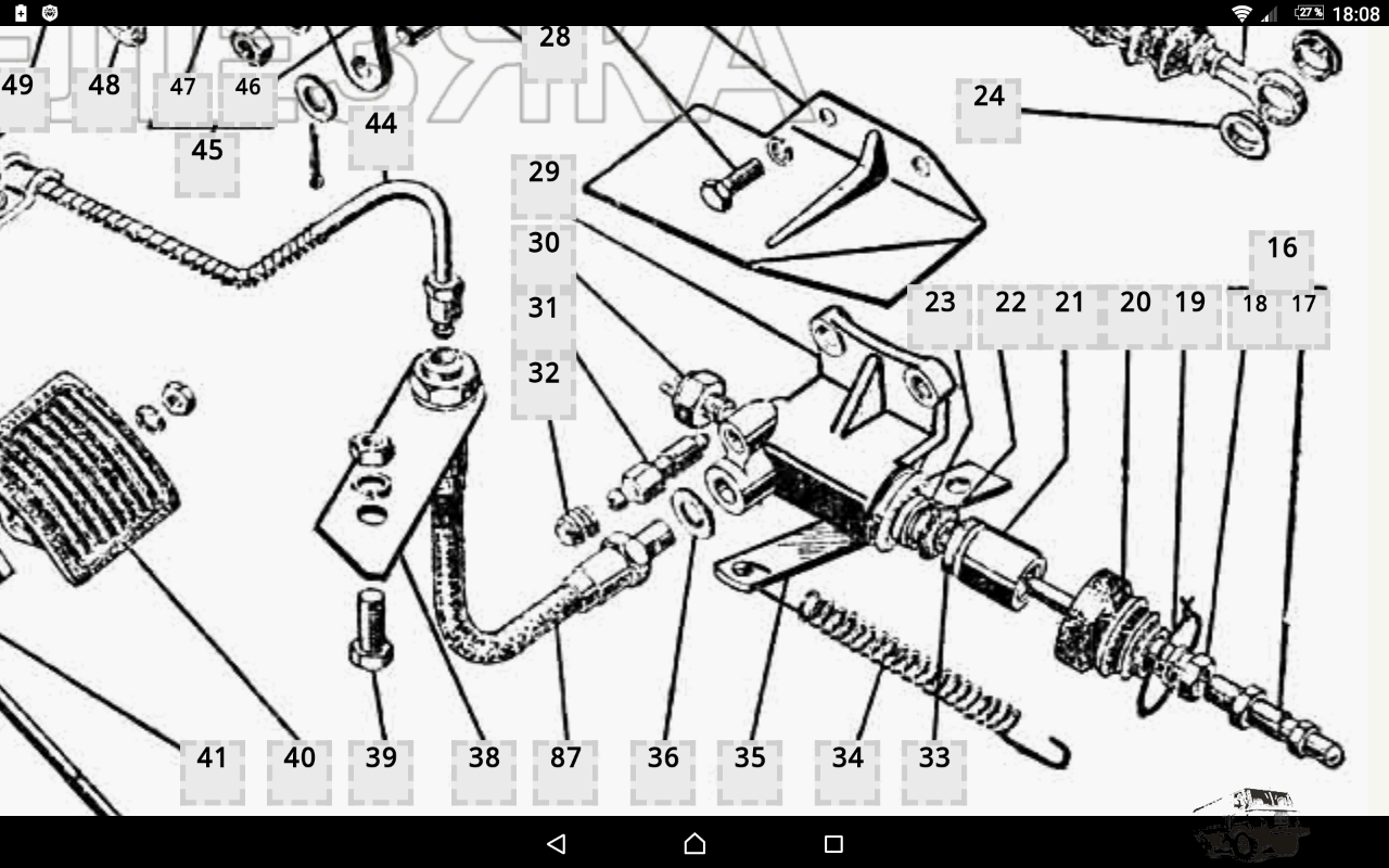

Что бы завизжал вибратор, должно произойти два условия, выжатое сцепление и затянутый ручник.
На рабочем цилиндре сцепления стоит датчик нажатия на педать.
Сообщения: 4812
Позиция 30
Сообщения: 4812
Плюс с панели управления подогревателем через концевик на рычаге ручника, далее через вк на цилиндре сцепления идет на трещалку.

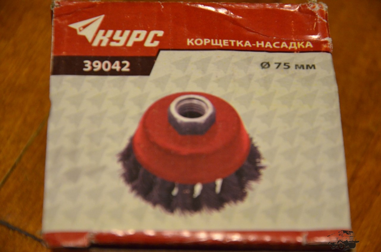

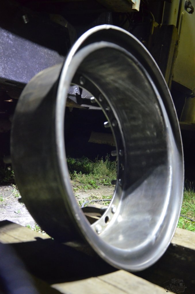

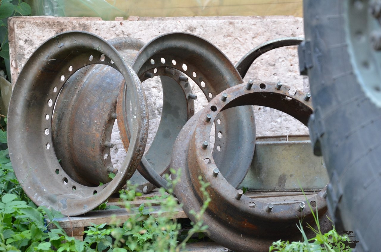

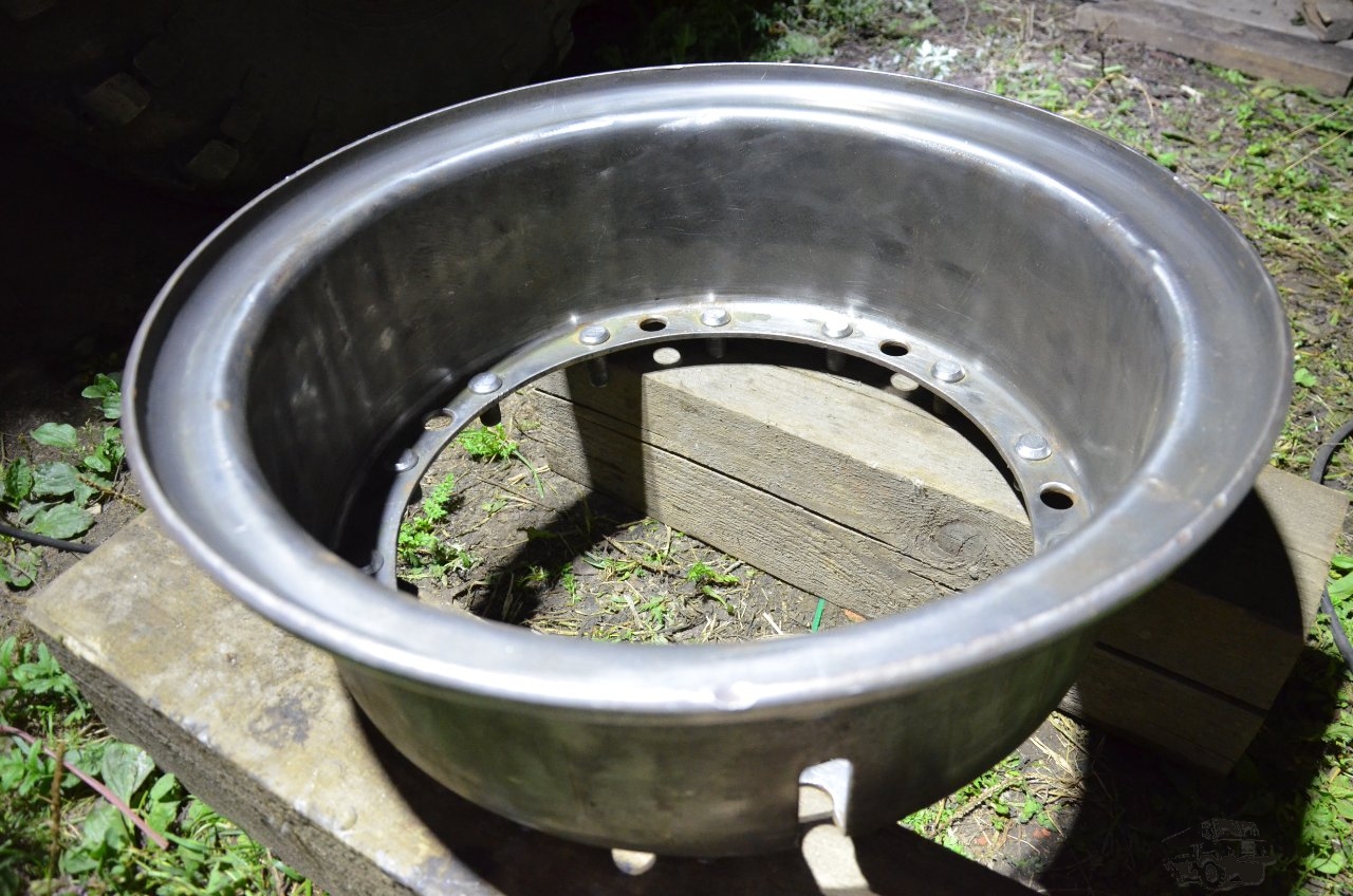

Давно лежат диски БРДМ- 2. Всё как-то не доходили руки ими заняться облагородить, а главное чем покрывать после зачистки :shock: :?: Только не порошковая краска ... Можно покрасить, но это не совем надёжно и не надолго.. Вообщем отдал в гальванику на пропитку металла. Будут жёлтенькие как я люблю и обсалютно не корозирующие -хоть в воде храни..
Купил корщётку, вставил в балгарку ну думаю сейчас "махом" пару дисков с флиперами почищу, обдеру всмысле до жележа- подготовлю вообщем . Всё оказалось не так просто, пока занимался диском точнее одной половинкой- уже потемнело и я честно говоря подустал 8) :lol: Работа пыльная, грязная и как на зло ни какого ветра который хоть чуть-чуть- бы относил пыльное облако в сторону.. Ну.. да ладно это же хобби успокоил я себя :lol: И пошёл домой "чумазый" как негр, но довольный идеально "отшкрябанным тазиком" 8)

Отнеси их лучше на пескоструй, Виталь. Щетки и болгарки - совсем не то...
Сообщения: 4416
Moryx писал(а):[post]375547[/post] Отнеси их лучше на пескоструй, Виталь. Щетки и болгарки - совсем не то...
да идея правильная наверно надо оставшиеся детали отнести в пескоструйку..тем более на флиперах замки, к которым щеткой не подлезешь :shock: :idea: Рома, в месте с этим эффект от круглой щётки на болгарке вообще без царапин словно пескоструй. Тогда как ручная карчётка оставляет уродливые царапины, поэтому я всё чистил круглой как на фото. Чистит очень гладко, ровно как только , что с завода, единственно, что крапотливый,долгий труд если по хорошему делать. Я вообще чего с обдиркой заморочился, гальваники сказали, что ржавчину мы и так вытравим, а вот старую краску нет - поэтому пришлось самому до металла чистить.. Причём интересная штука :idea: зелёная краска на верху видимо от солдатской перекраски отлетает словно шелуха, а вот под ней наверно родная чёрная так вот с ней нужно повозиться крепкая .. Толи это грунт толи краска, но держится крепко :shock: :!:

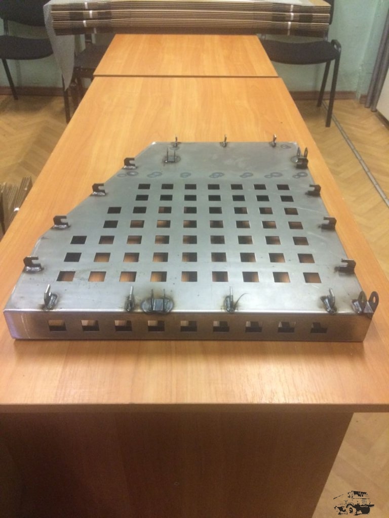

Сообщения: 4416

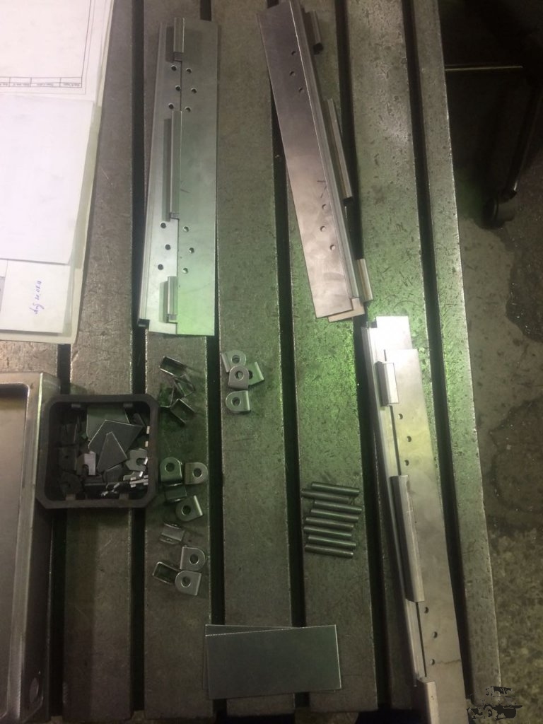

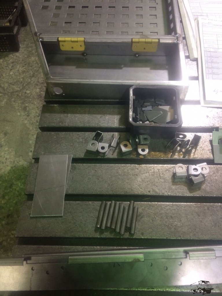

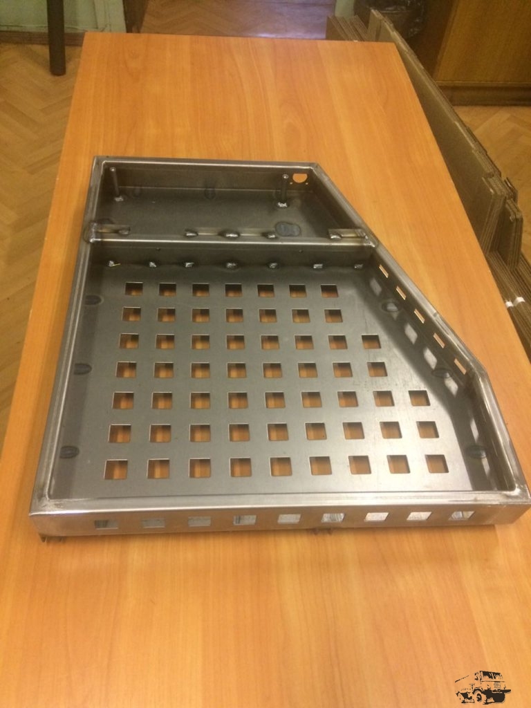

Столик обрастает последними мелочами.. Честно говоря самому интересно наблюдать за процессом сборки.. Всё собрано осталась гальваника и резиновые "вкладки" по периметру..
