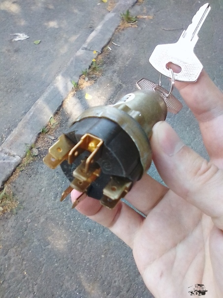

Порой сталкиваюсь с отломанными клеммами в переходе из плоского в круглую под провод.. что сразу не увидишь вроде коса потходит куда и должна, а контакта нет.. Ну и пропадает целая линия функций — отвалился ближний/дальний свет, дворники, омыватель вместе с плюсом.. вроде как и косы были заменены некоторые ранее до меня и вроде все с умом сделано, но вот качество клемм оказалось не очень. В прошлом году заменил разболтанный штатный замок зажигания на Камазовский такой— же по положению клеммников ну и с бонусом он на 75 А. Так хватило его на год, после чего начал коммутировать не все, что должен и после того как ключиком пошевелиш дополнительно только тогда сработает..
Одно радует запчасти не дорогие . Вообщем купил в Камазовском магазе новый сказали типо со старых запасов — щелкает конечно хорошо с фиксацией в каждом из положений. Переставил и вроде работает полет нормальный.. После нескольких дней кропотливой работы с проводкой где штатная проводка много где переделана удалось выцепить все недочеты и кайф все работает..

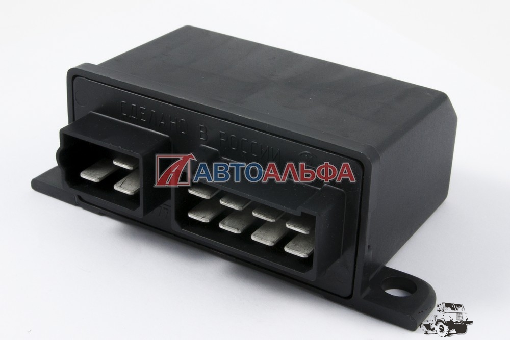

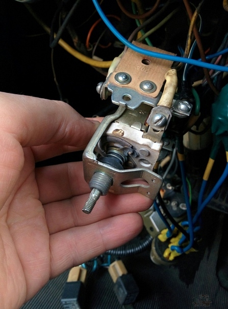

Вопрос на фото реле с потенциометром для коррекции интенсивности подсветки приборов.. нихромовая спираль перегорела и не работает . Если на разрыв нихрома капнуть овова и пропаять с кислотой будет работать или только замена ? :idea: :shock:
Сообщения: 7102
Благодарил (а): 53 раза
Недолго будет работать.
Меняй.

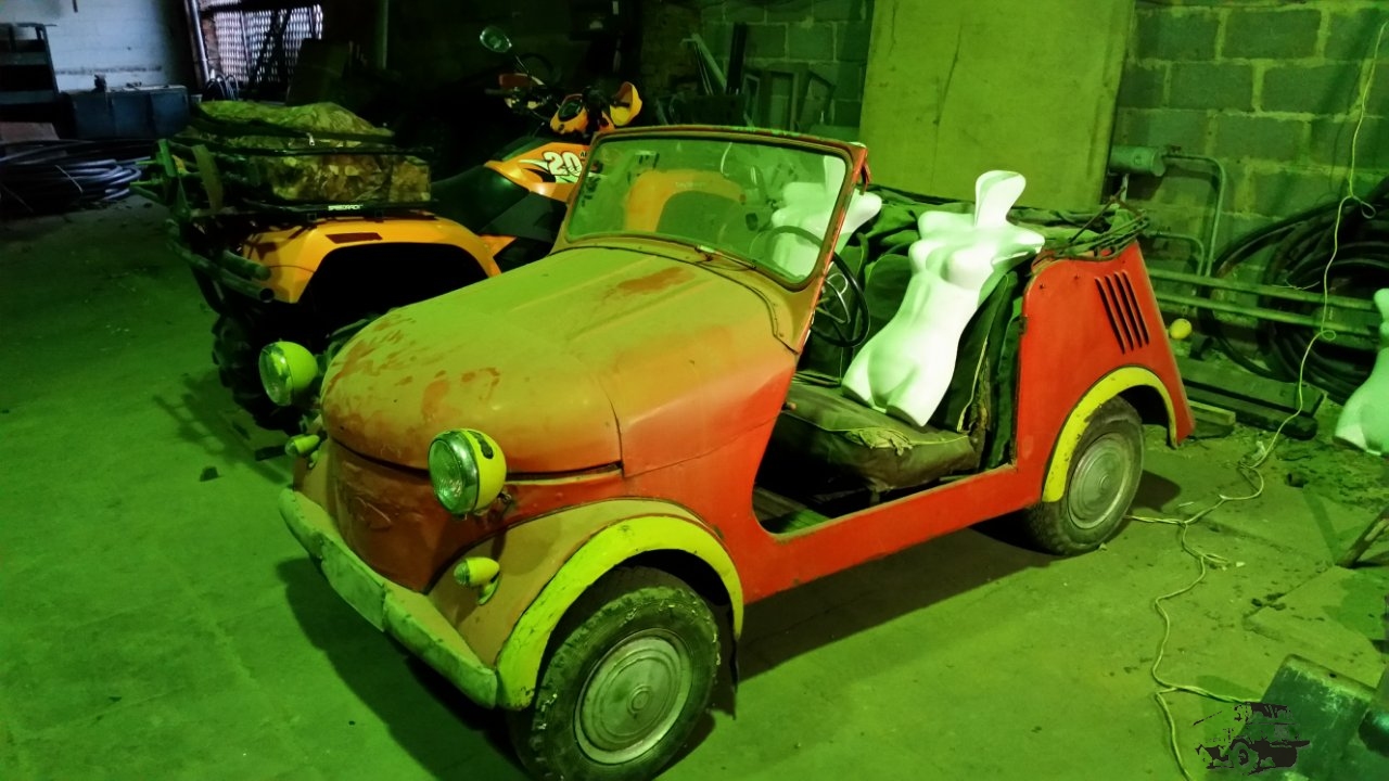

vivanov76 писал(а):[post]375269[/post] ЛьвовиЧ, как там твой "МегаНаноКрасный" автомобильчик, который ты хотел восстанавливать ? ) Или я уже интересовался по этому поводу ? Я чего-то позабыл.. И чего-то давно не видно твоей красной Шишиги ? ))
Мой легковой шесятшестой, всегда готовый к "бою"! А вот УАЗик-ВЕТЕРАН, не выдержал последнего заплыва, в нём что то щёлкнуло, замкнуло. Меня, семью домой привёз и у подезда совсем "здох". Сейчас электрик с ним "колдует" и всю проводку вновь рисует.
Сообщения: 4416
ЛьвовиЧ писал(а):[post]375287[/post] Мой легковой шесятшестой, всегда готовый к "бою"! А вот УАЗик-ВЕТЕРАН
нет ни эти :D У тебя была маленькая красненькая типо фиата/запарожца что то такое под восстановление 8) :lol: Что с ней ?
ЛьвовиЧ
Сообщения: 871
Сообщение ЛьвовиЧ »
Время нет и руки не доходят. Стоит и ждёт своего часа СМЗ, в народе "ИНВАЛИДКА"
Сообщения: 4416
[ref]ЛьвовиЧ[/ref], да это она красавица ! 8) :lol: 8) нужно начать , а дальше пойдет.. :shock:

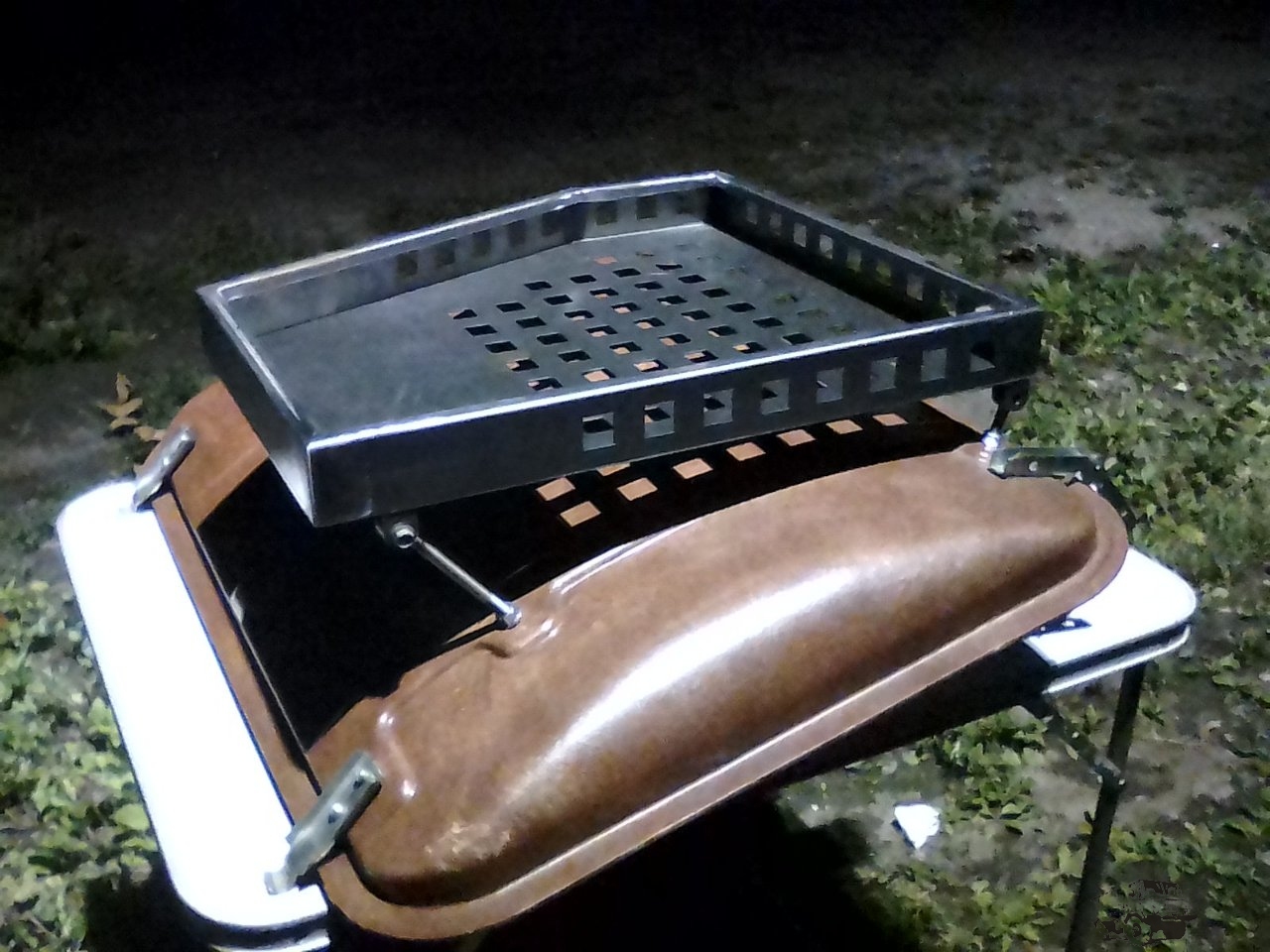

Сообщения: 4416

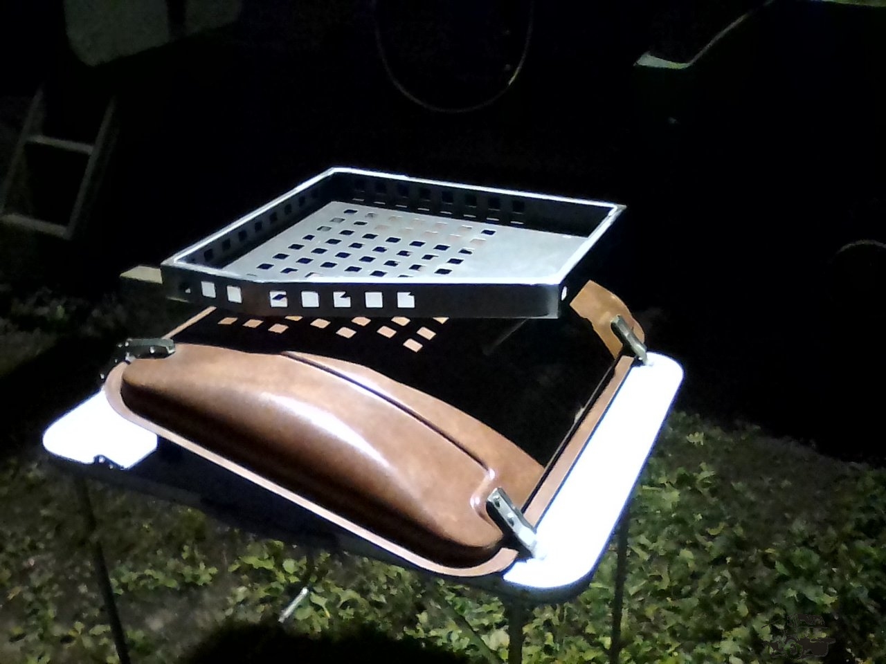

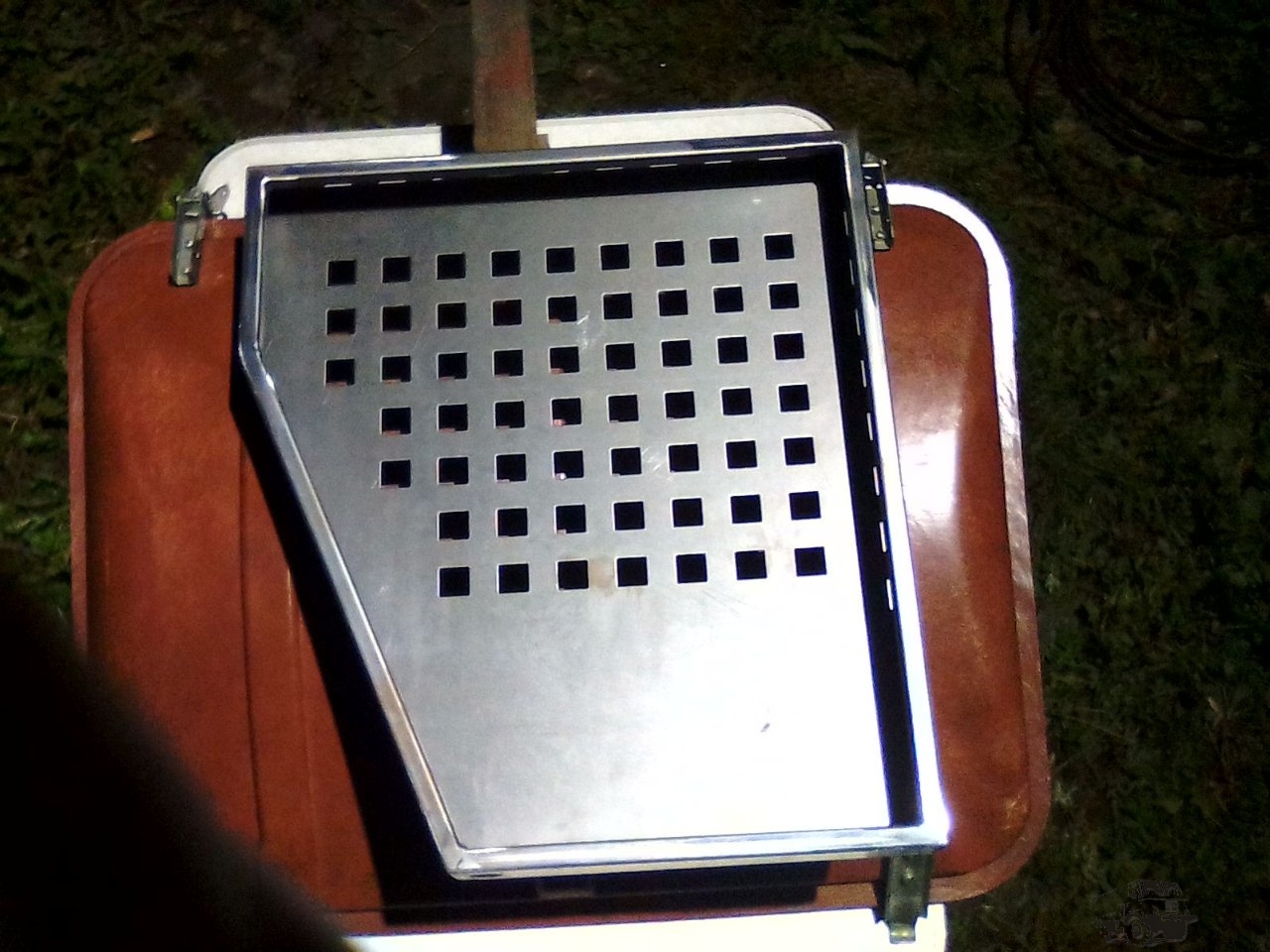

Первая примерка по месту.. Нужно как—то изловчится подогнать наметить посадочные места обварить все красиво и в гальванику, затем проложить резиной и готово :shock: :idea:

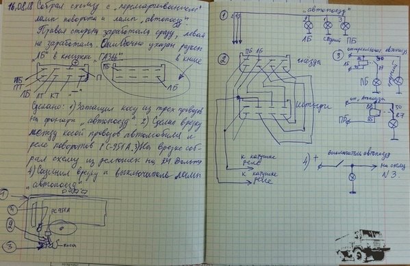

Сообщения: 4416

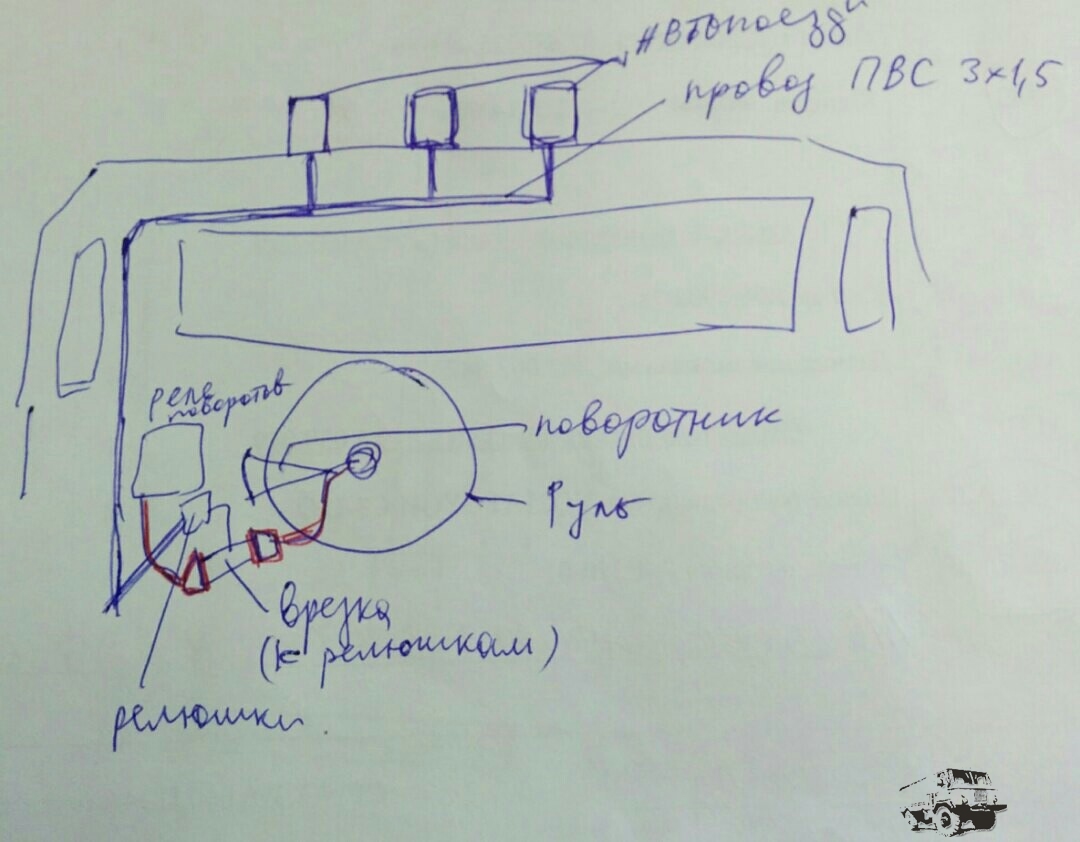

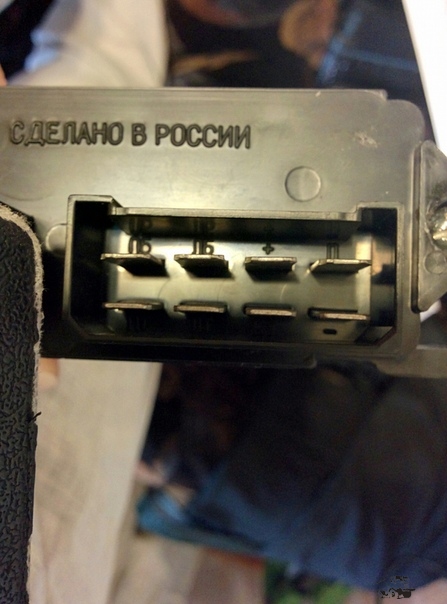

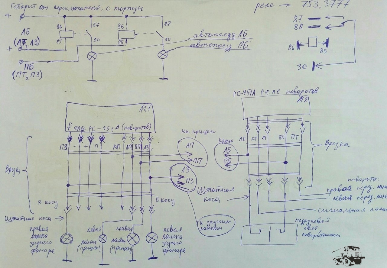

Вроде все купил -попробую вколхозить схему перемигивания поворотов пока кабинных с добавлением крайних огней автопоезда 8) :shock:
Сообщения: 4416
Всё начинаеться с "колхозо/мысли" .. 8) :lol:
Сообщения: 4416
Протный процесс с пол дня до позднего вечера, и в итоге включил систему которая заработала красиво перемигиваясь как два нижних повторителя переходящих в один на крыше.. Но как всегда есть НО, работает пока только одна сторона.. :shock: :?: Нужно подумать где-то скорей всего напуталось..
Последний раз редактировалось Vivanov76-SPB 21 авг 2018, 12:19, всего редактировалось 1 раз.
Сообщения: 4416

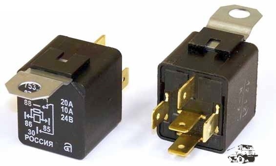

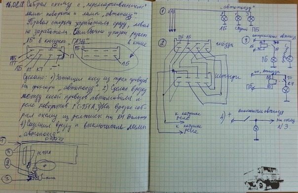

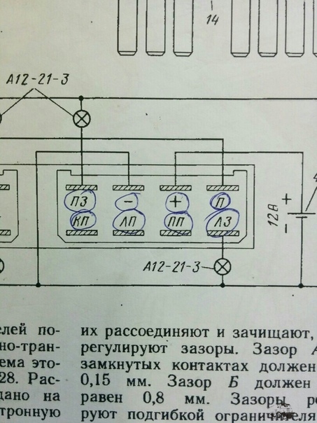

Нашёл ошибку. КАМАЗовское реле имеет другую цоколёвку. На родной шишиговской, куда я припаял, находится поворот, а на КАМАЗовской релюшке там находится минус. Поэтому левый фонарик наверху "автопоезд" горит всё время. Переставлю контакты на врезке и будет работать. Надо присоединить левый борт на правую нижнюю клемму, а у меня сейчас на левую нижнюю.
Сообщения: 4416

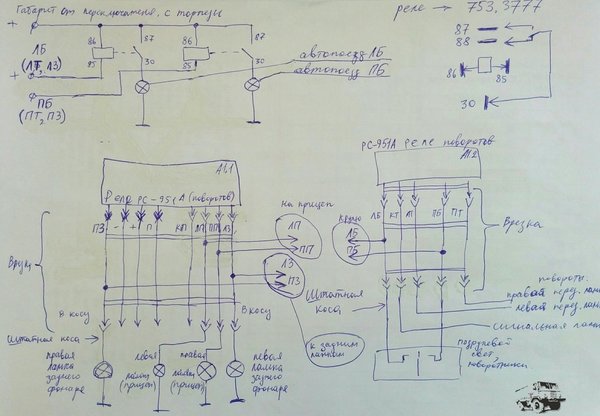

Выписка из бортового журнала Шишиги — главное вовремя записывать.. :shock: Пошёл по пути схемы которую любезно подкинул Rencom. Спасибо ему ! 8) Включил и был в восторге :lol:

Ну вот вроде получилось "колхозо-мигание"
