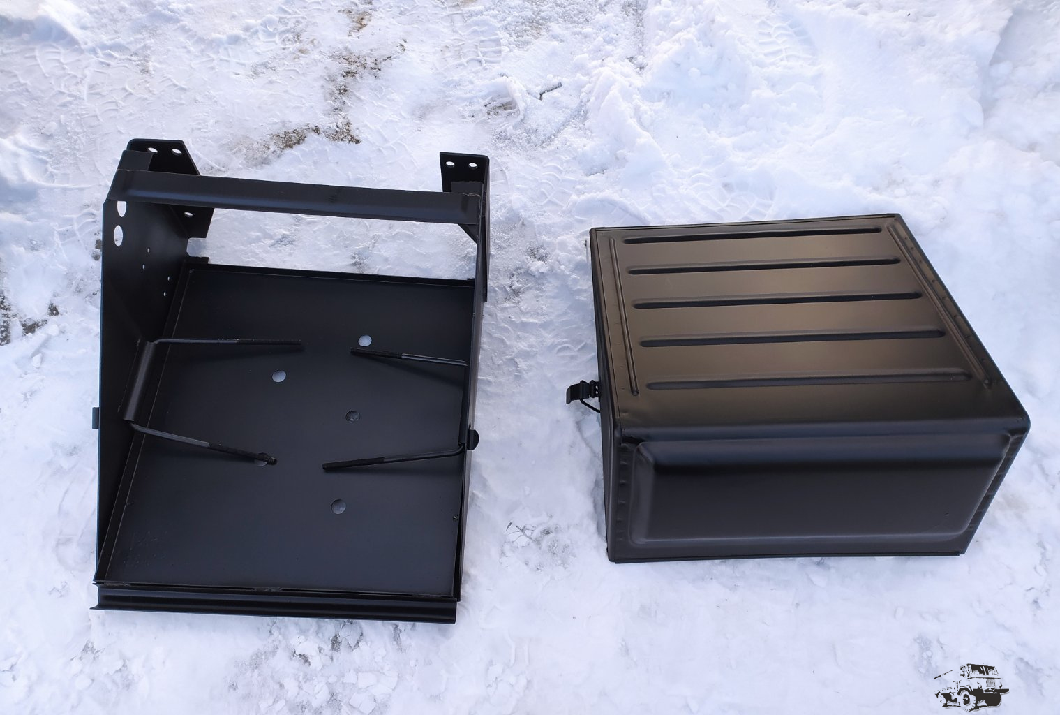

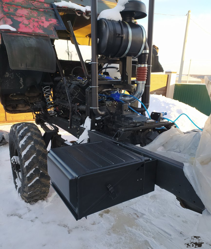

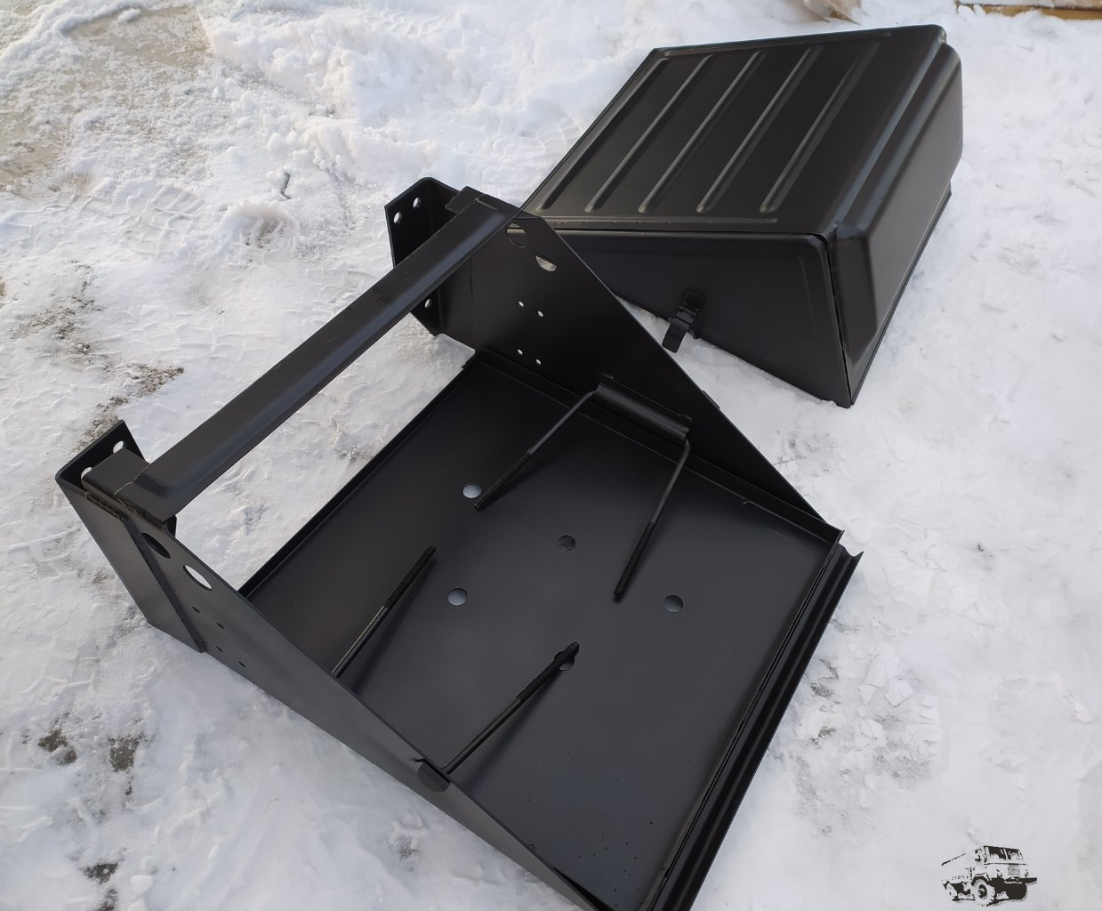

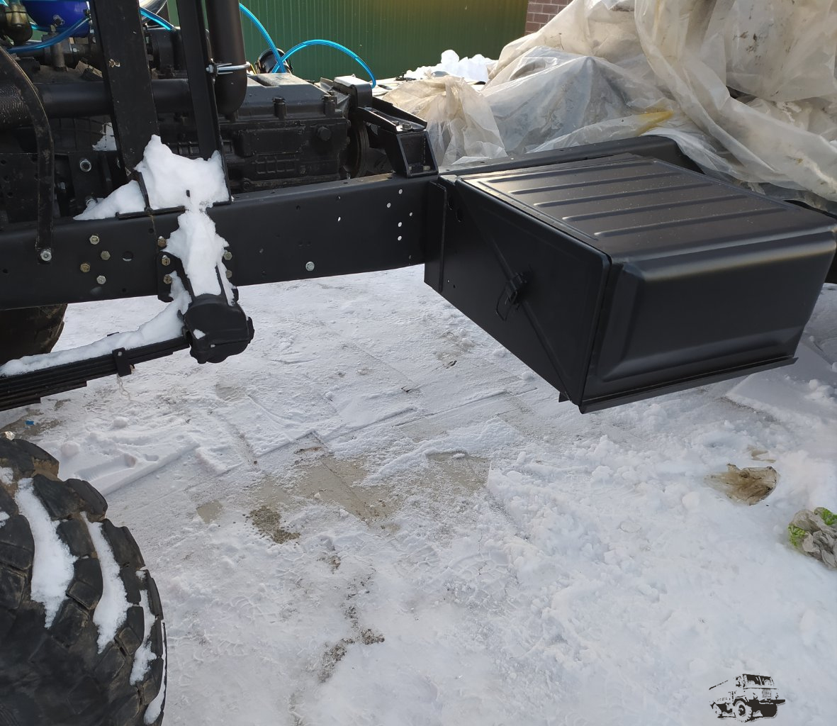

Примерил камазовский ящик АКБ под два 190х акума
Навесил на два болта,не притягивал поэтому криво висит.
Сейчас в раздумьях какие АКБ брать,склоняюсь к тюменским
Думаю скоро надо будет раскурить эту камазовскую вонючку :mrgreen: Хотя пуск после ремонта уже был на пеньках,но уж очень хочется на машине дым пустить :D

Dmitriy7171 писал(а):[post]413487[/post] Сейчас в раздумьях какие АКБ брать,склоняюсь к тюменским
На мой взгляд, нормальные аккумуляторы. Уже подряд на двух АКБ замечаю (один скоммуниздили через год эксплуатации), что очень хорошо держит напряжение, в смысле малый саморазряд. В прошлом сезоне, зимой, месяца три не подходил к машине. Перед запуском проверил напряжение. 12,7 ! Запустил мотор сразу. На данный момент аккумулятору 3 года. Так же, стабильно 12,7 вольт

[ref]Евгений_НСК[/ref], ещё они одни из самых тяжёлых, значит свинца не жалеют :D 190й тюменский 50кг весит,а дешевые конкуренты и 35 не добирают

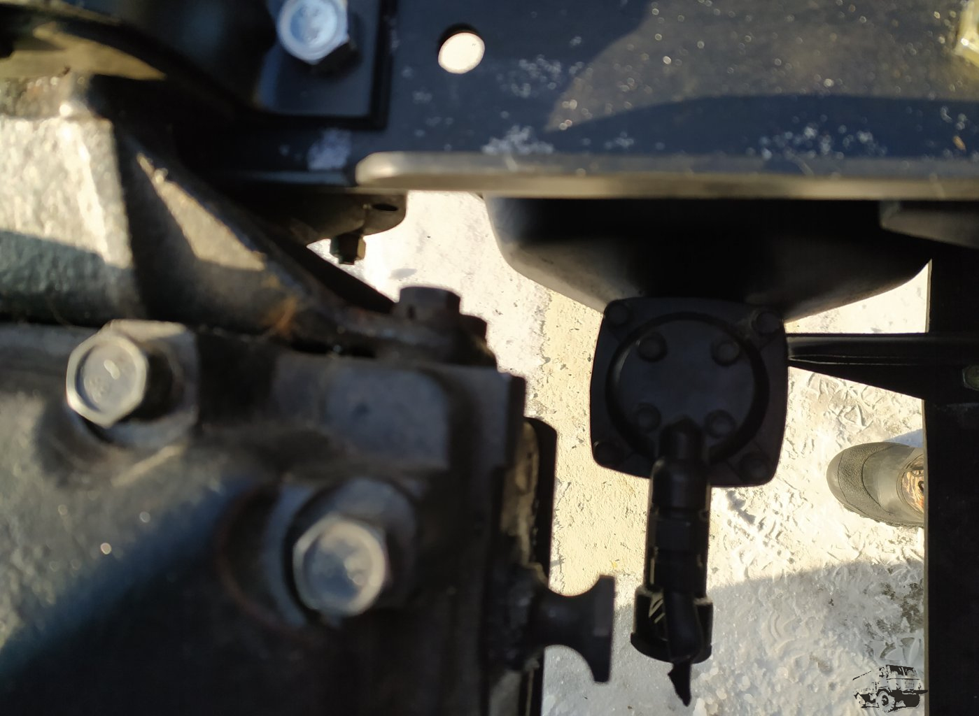

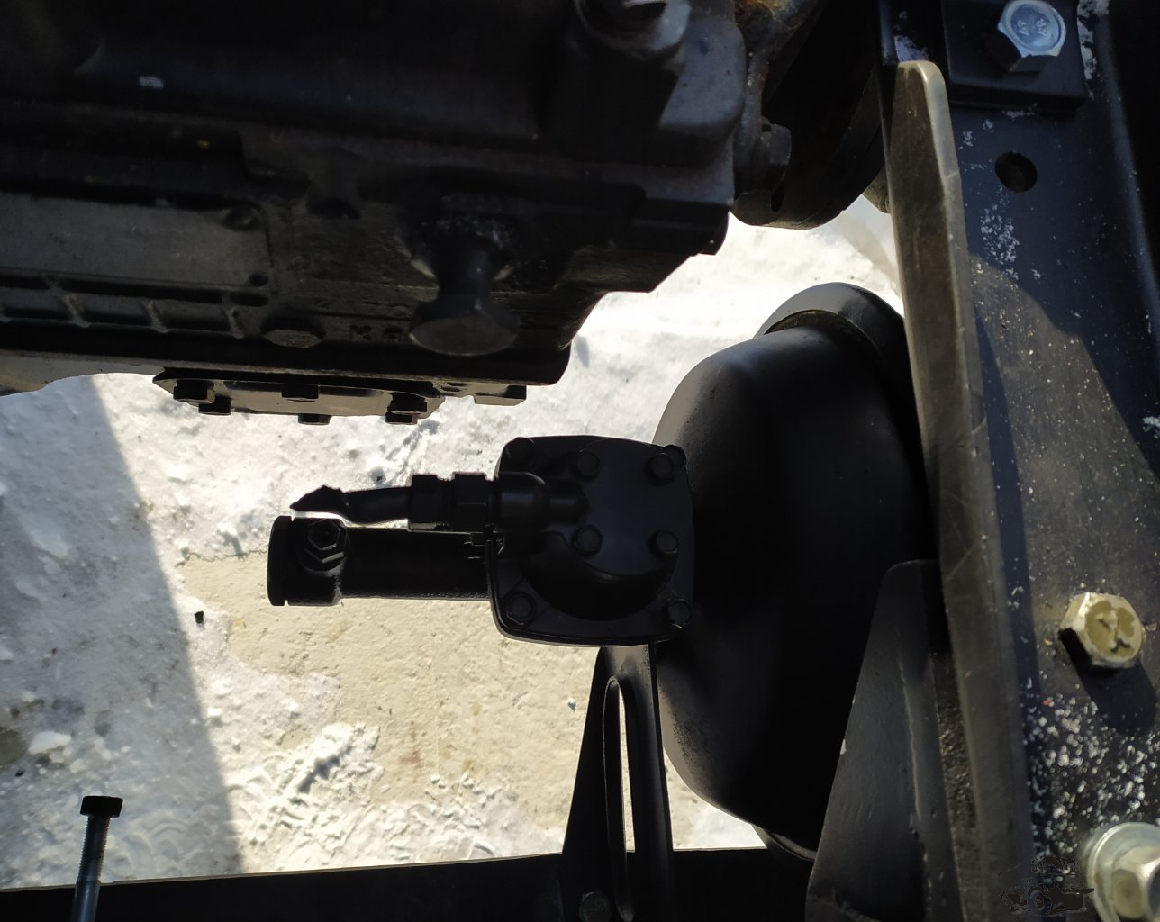

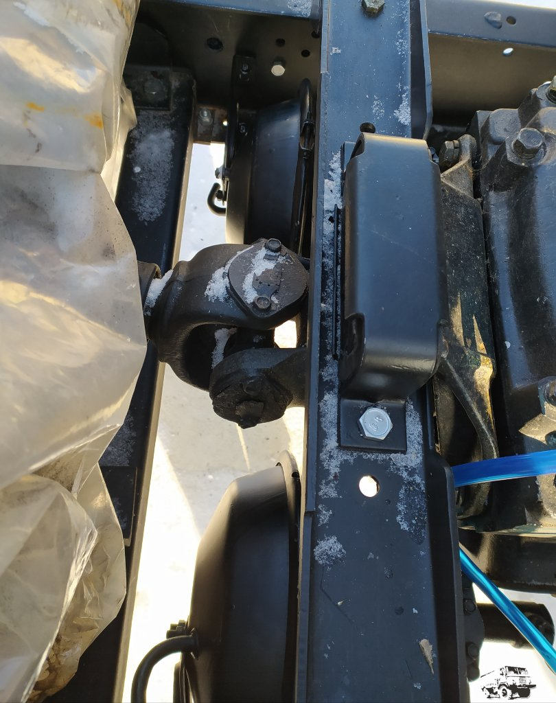

Коротко о компоновке :D
Не зря все тщательно вымерял 8)
Наткнулся на ютубе на видео где человек сделал пневмо-гидравлические тормоза на базе родных вакуумных усилителей https://youtu.be/1yDk7PbjjbE
Вроде как рабочая схема.
Решено.Буду пробовать.Со временем ещё и на дисковые тормоза перейду

Dmitriy7171 писал(а):[post]413872[/post] где человек сделал пневмо-гидравлические тормоза на базе родных
только никто не указывет :lol: ,что с на пгу тормозах-поршень тормозной при стирании тормозной накладки,вылетает на -РАЗ-ДВА,и тогда с пневмо ...жидкость из системы улетает также быстро...
и тачку в городском потоке-не остановить ничем :lol: :lol: :lol:
ну а так то -да...система из ютуба-работает,он америку не открыл :)
попробовал бы кто нибудь снять видео-когда выскочил поршень тормозной,из цилиндра,и как он давит на тормозную педаль,как тупо :lol: на железяку...
его выражение лица... :mrgreen: ,когда перед ним мерс с номером 001 :lol:

[ref]serega.kam[/ref],
У меня машина в городском потоке ездить не будет, попробую,2 контура разом не отъебнут по любому :mrgreen: :mrgreen:
Не понравится внедрю пневмоусилители и тормозной кран.В объемах моих переделок это пшик 8) :lol: :lol: :lol:

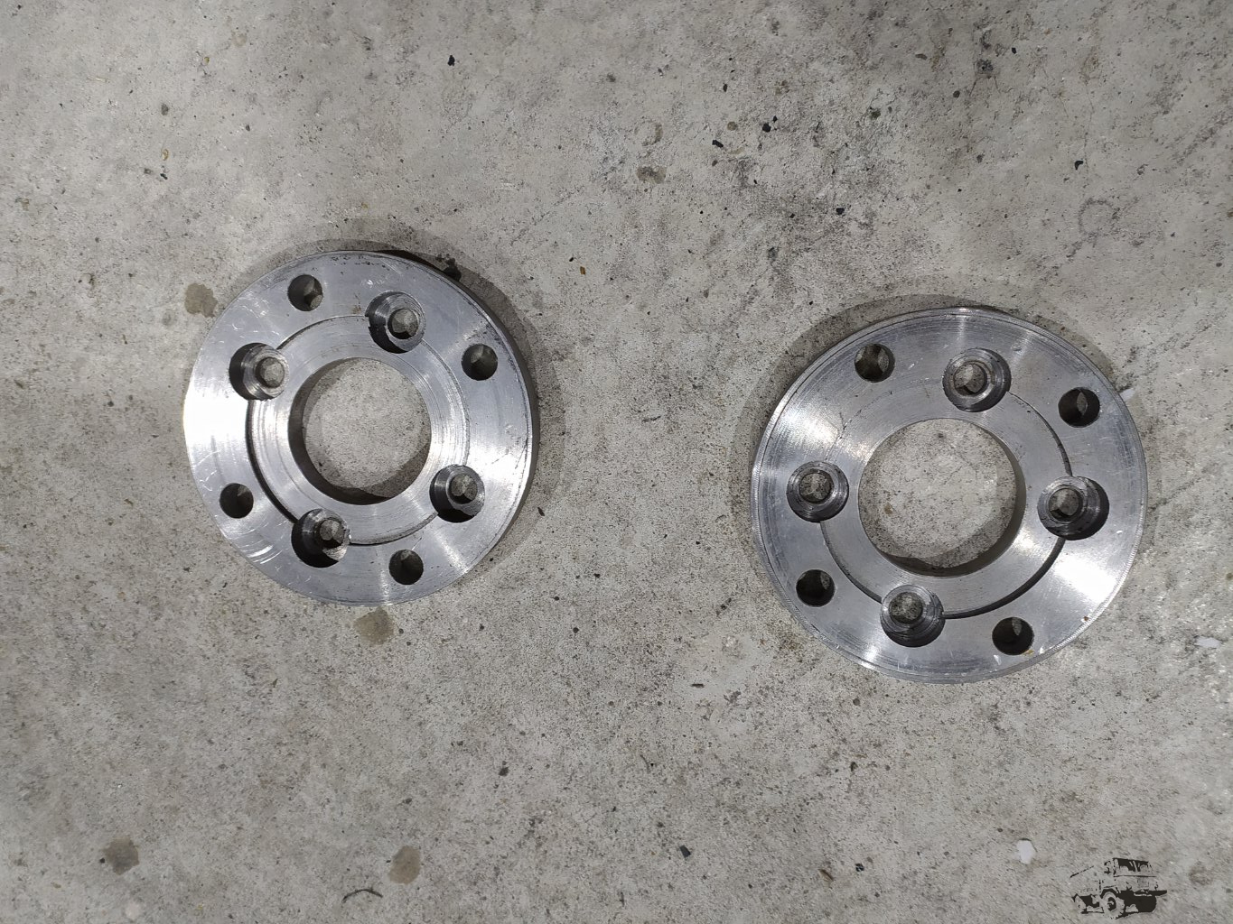

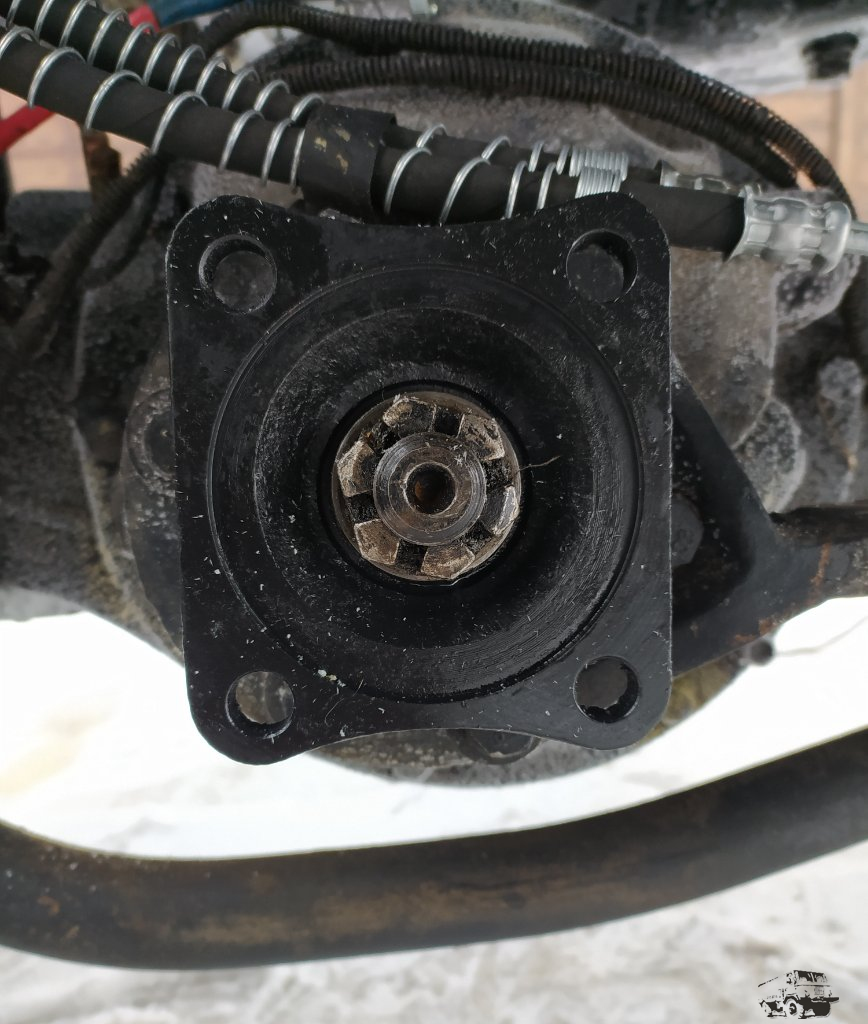

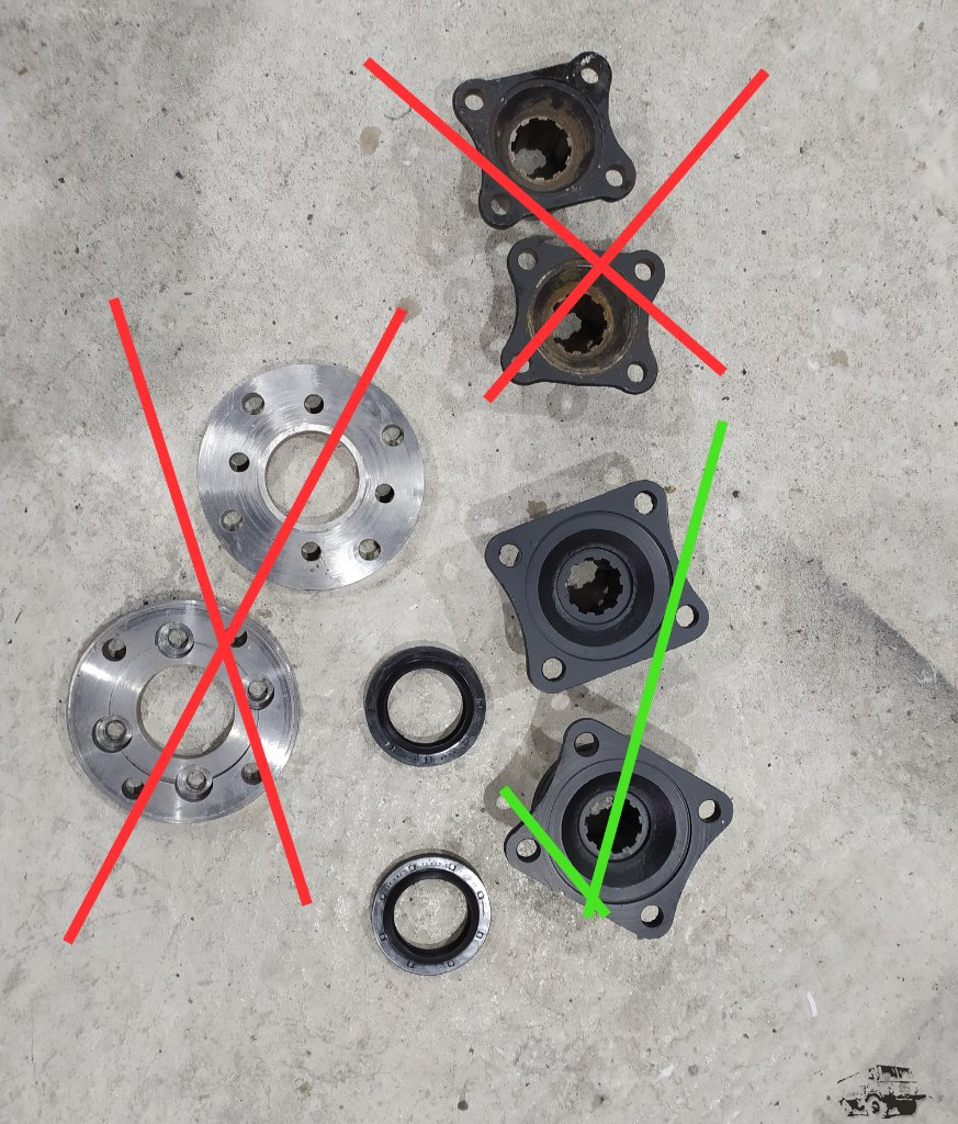

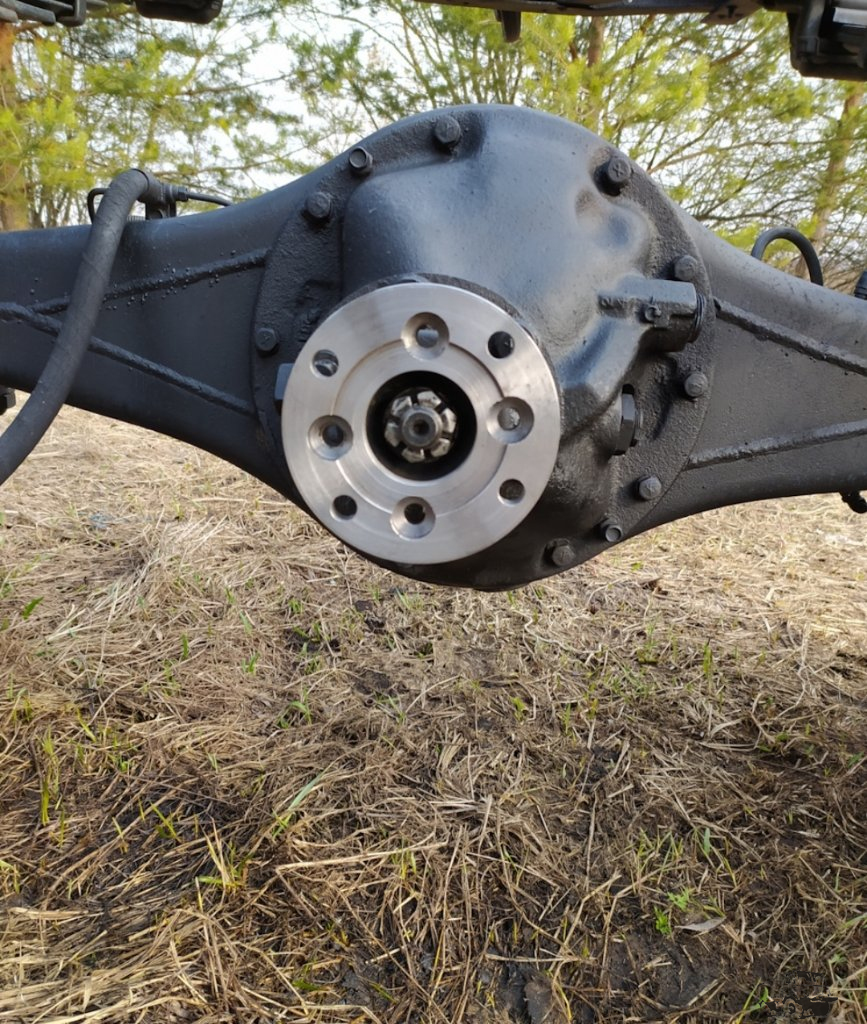

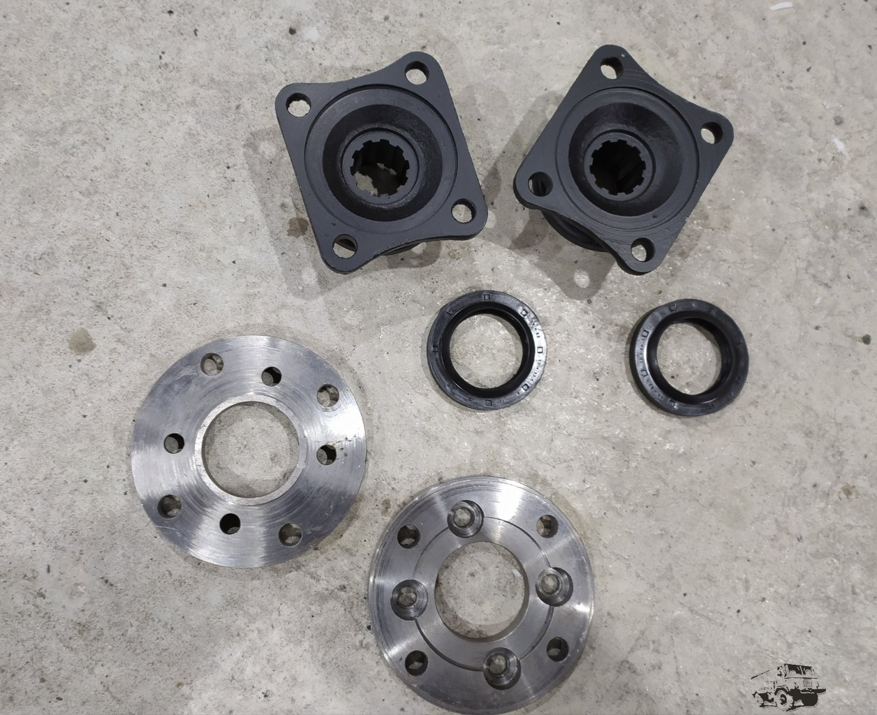

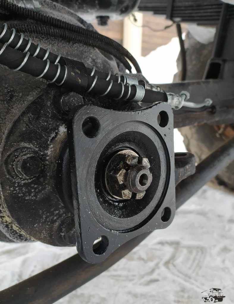

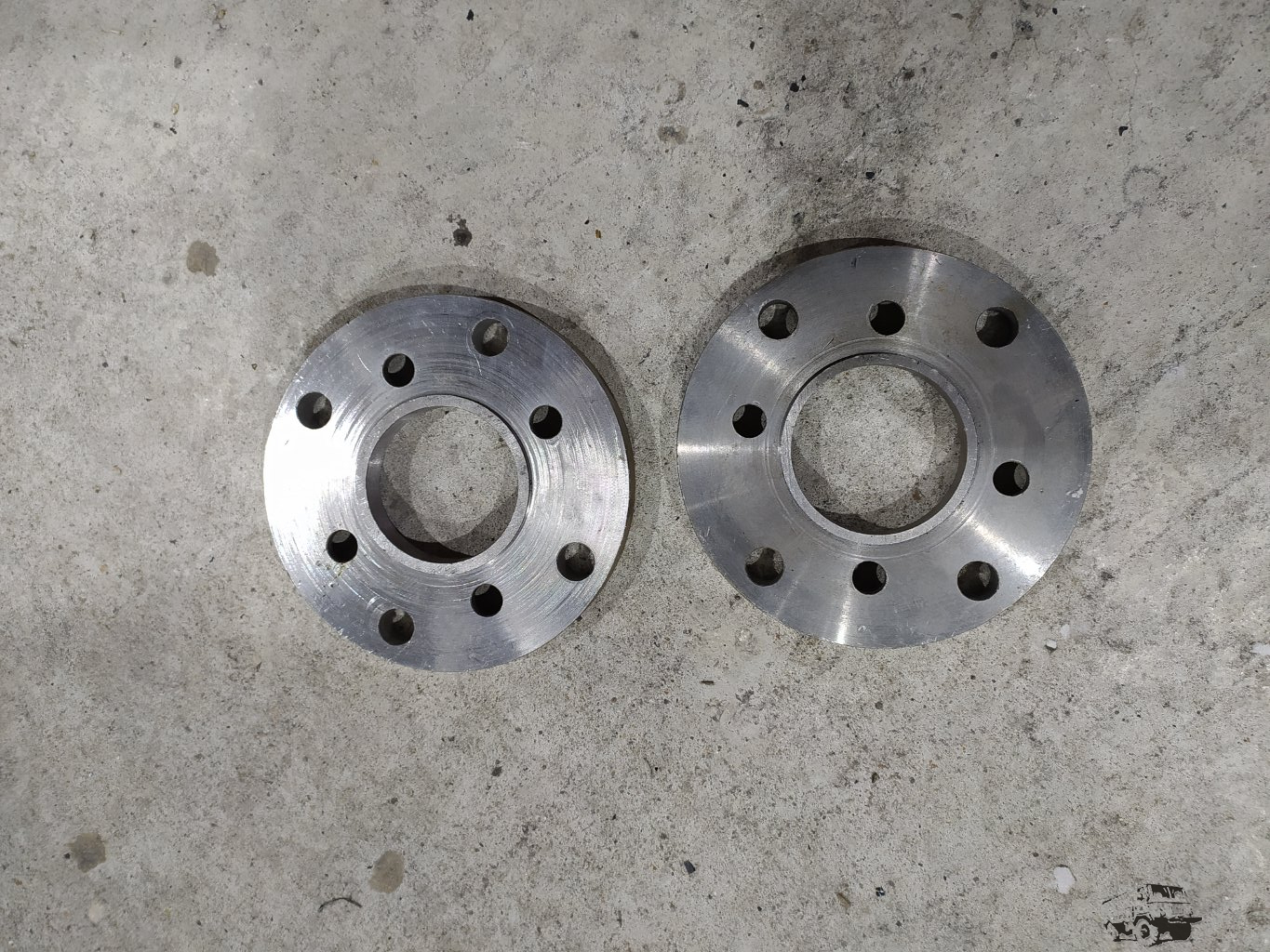

Подвернулись фланцы с подвесного от ЗИЛ 157,решил установить их вместо переходников которые были сделаны ранее.Все это для установки карданов зил
Пришлось совсем немного расточить посадочное и переставить металлические пыльники с родных 66х фланцев.
Надо не забыть шплинты втулить :shock:
Соответственно освободились 2 переходника под кардан зил из стали 45.Кому нужны,пишите.3000р за 2шт

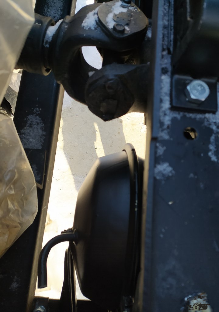

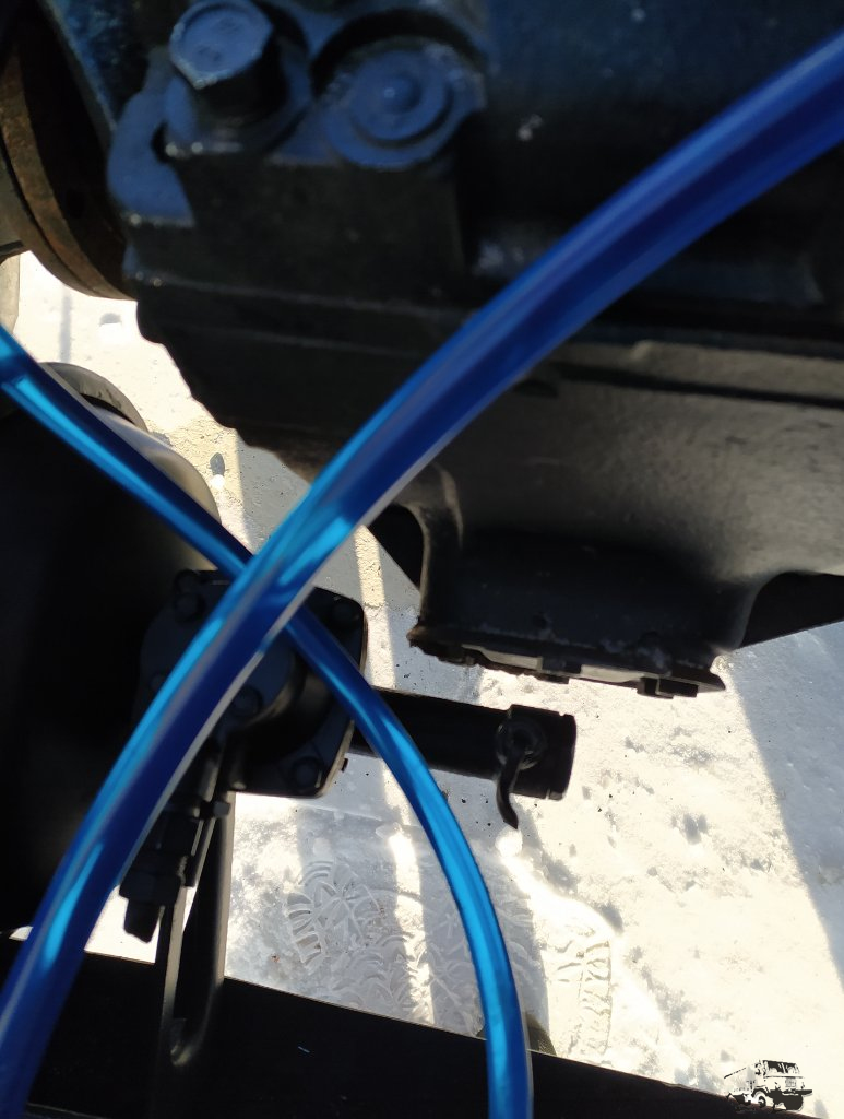

[ref=#669933]Dmitriy7171[/ref], про переделку тормозов, фотки посмотрел, нихрена не понял, что за переделки. Просто ставишь ПГУ или???
Dmitriy7171
ПСИХ
Сообщения: 1409
Откуда: ЦФО Тула
Благодарил (а): 68 раз
Поблагодарили: 9 раз
Сообщение Dmitriy7171 »
micky писал(а):[post]413897[/post] , про переделку тормозов, фотки посмотрел, нихрена не понял, что за переделки. Просто ставишь ПГУ или???
Не, вместо вакуума воздух от компрессора,переделок в принципе нет

[ref=#669933]Dmitriy7171[/ref], давление через редуктор и на вход вакуумника? А какое можно подать, я б тоже попробовал? :D

micky писал(а):[post]413899[/post] А какое можно подать
Честно не изучал ещё этот вопрос.Думаю если через редуктор то методом проб нужно подбирать,начиная с малого
