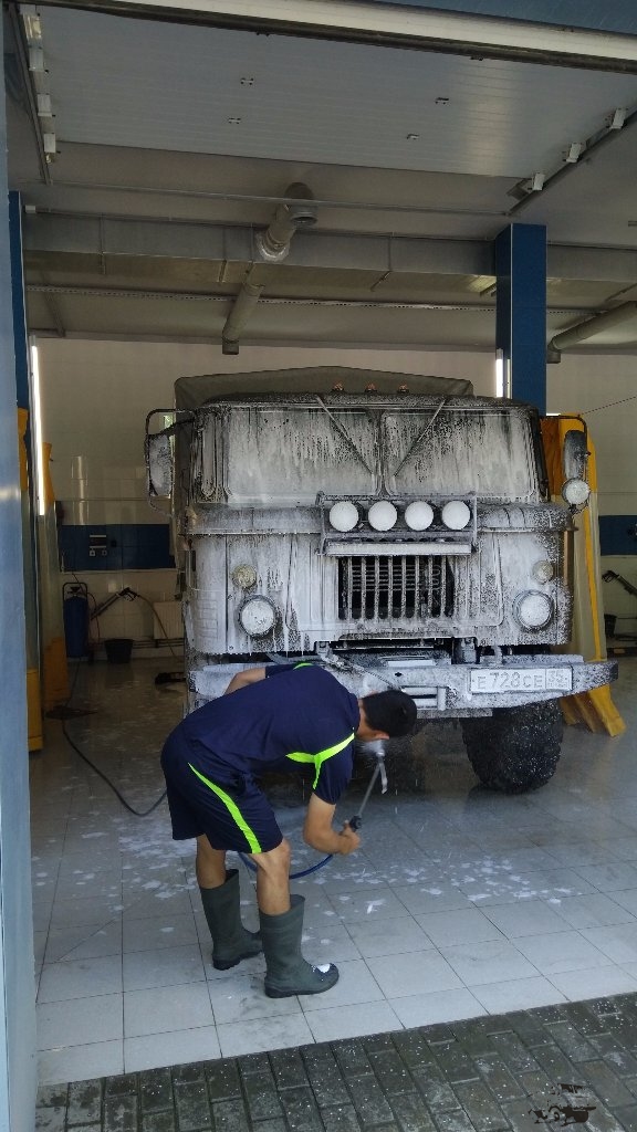

после ремонта заехал на мойку

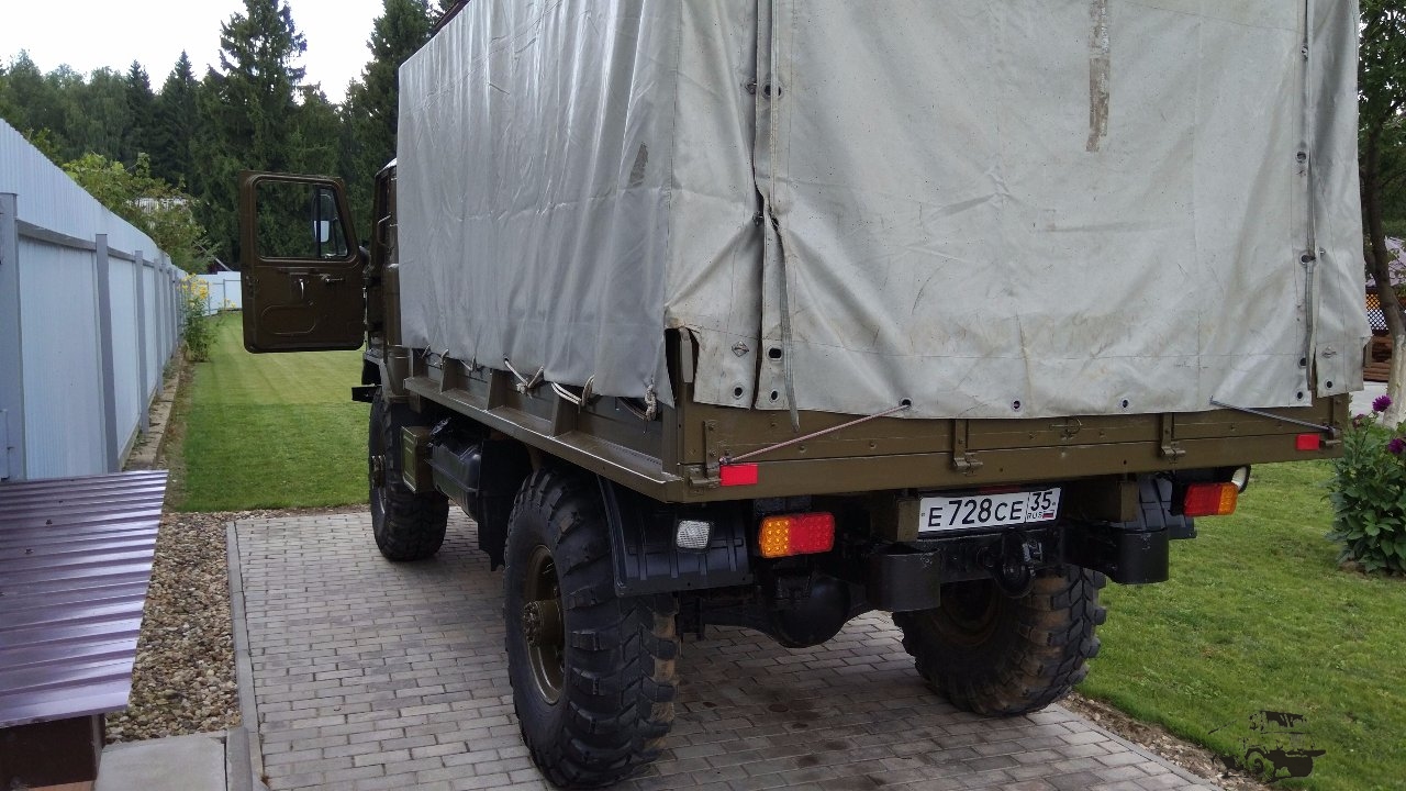

и это уже машинка дома

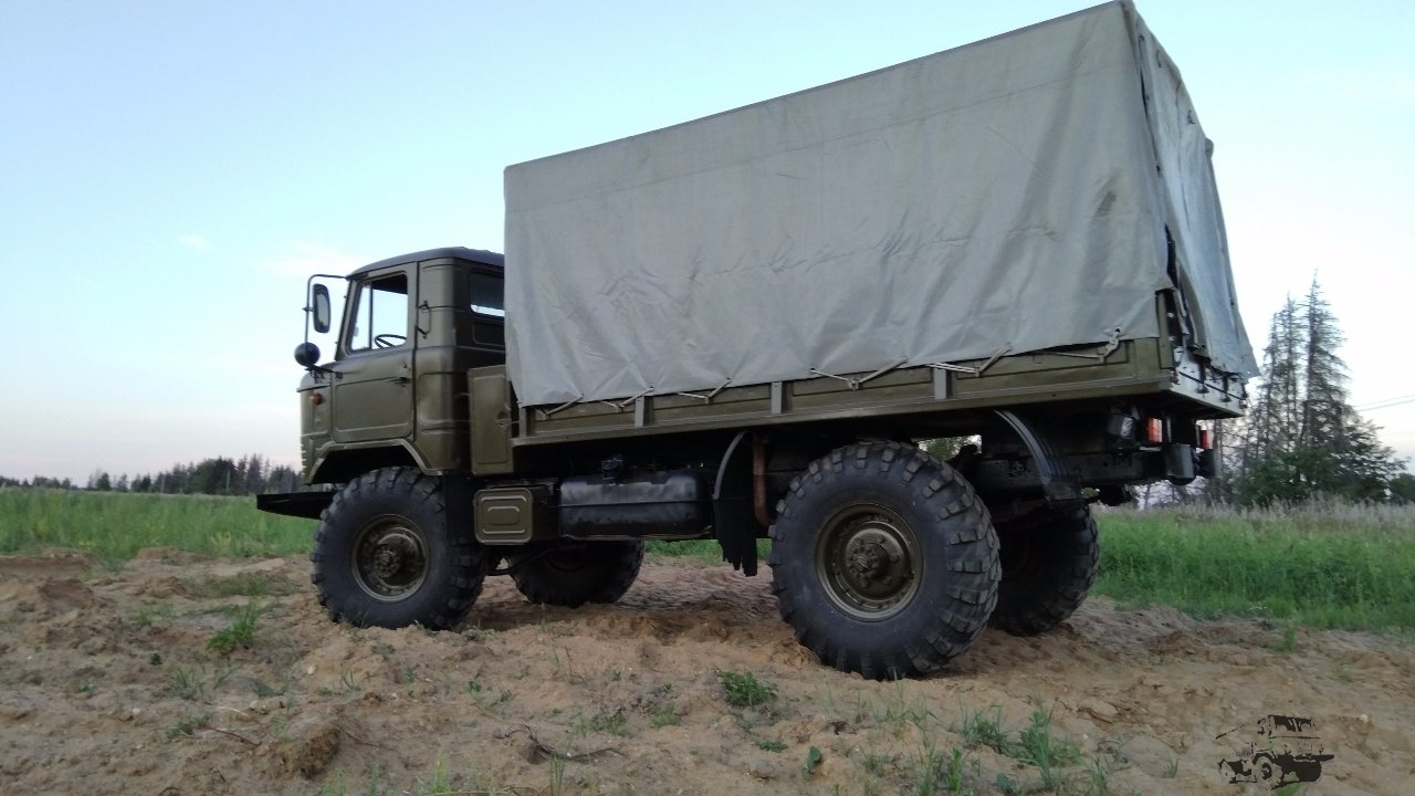

на выходных много катался

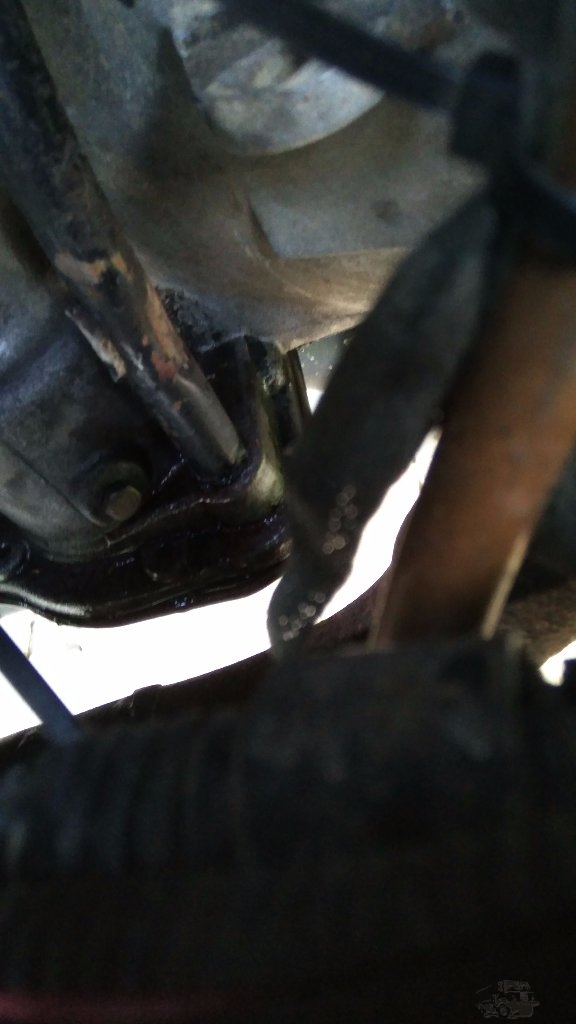

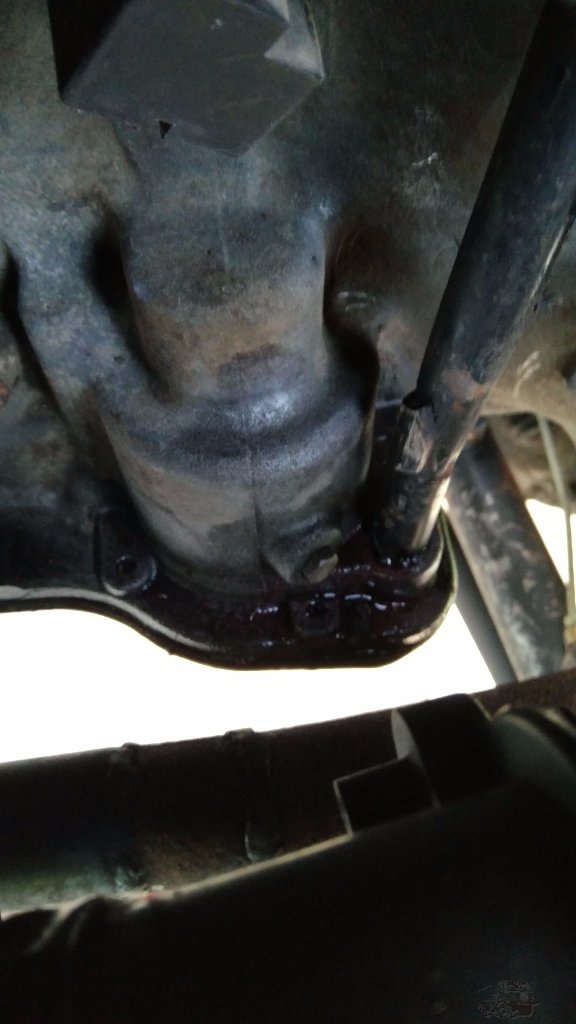

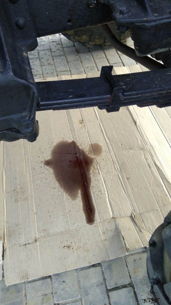

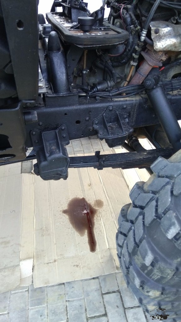

по приезду обнаружилась неприятная течь масла
ТРЕНЕР
Avalanch
Сообщения: 1918
ГАЗ 66 АКПП
Сообщение Avalanch »
потекла уплотнительная резинка
трубки щупа коробки в картер
новую ставили
американьску

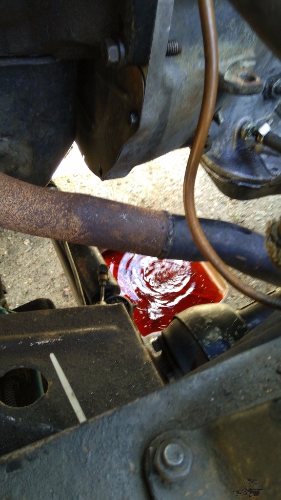

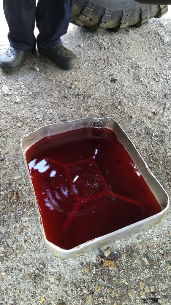

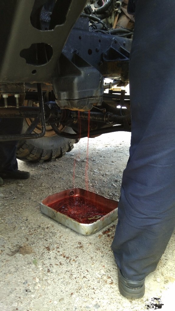

поехал устранять течь со щупа
ТРЕНЕР
Avalanch
Сообщения: 1918
ГАЗ 66 АКПП

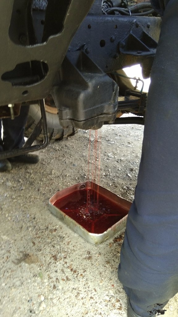

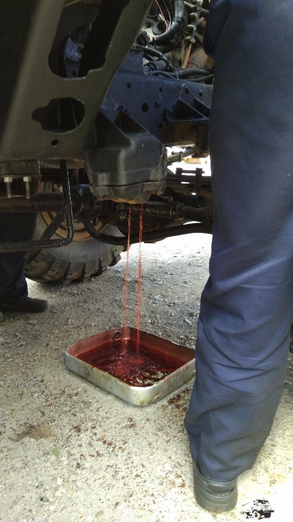

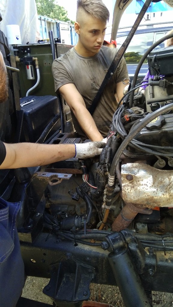

слили маслицо
ТРЕНЕР
Avalanch
Сообщения: 1918
ГАЗ 66 АКПП

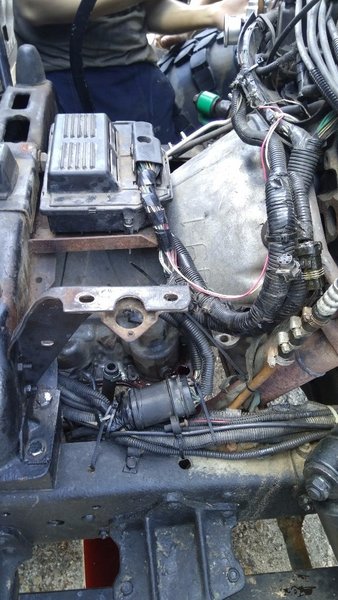

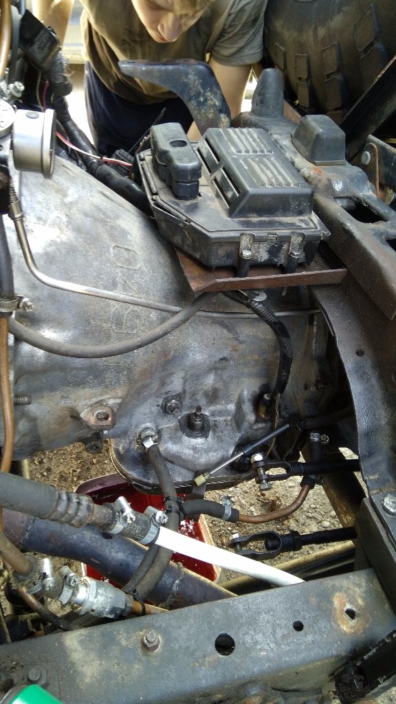

разобрали всю приблуду
ТРЕНЕР
Avalanch
Сообщения: 1918
ГАЗ 66 АКПП

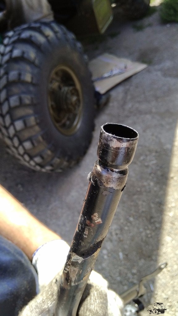

вот остатки разорванной резинки
