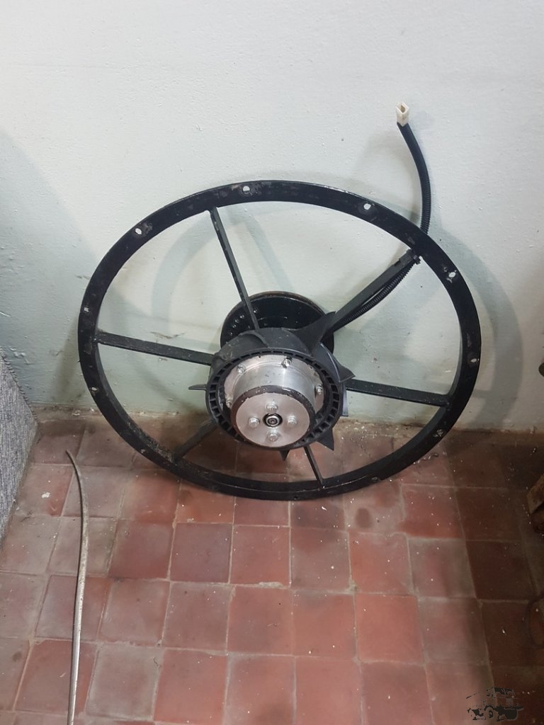

"Боевая" крыльчатка вискомуфты от Р. Морух после прохождения суровых горных рек Краснодарского края, в которых уровень воды напрямую зависит от таяния льда. Ни всегда угадаеш и порой нужно прорываться- как видно не без потерь.. 8)

Ого! А радиатор как себя чувствует?

Со слов,Романа, впереди проходящие машины штатной железной "мясорубкой" на хороших оборотах рубили радиатор (хотя с железной крыльчаткой на малых оборотах можно проходить брод без ущерба не снимая ремни) Ещё одна машинка тоже с пластиковой крыльчаткой потеряла одну или несколько лопастей. А у, Ромы, отлетели все 8) Пришлось на одной машине возвращаться в магазин за вентиляторами, чтоб ехать дальше.. Вообщем нужно не ленится снимать ремни перед водой.. 8) :idea:

Это Карачаево- Черкессия, Урупский район, Источники Кислые. Такой уровень воды был в конце июня. А сейчас нивы и крузаки легко проезжают. В тот раз на пазике уплыл задний бампер со всеми фонарями и от крыльчатки вентилятора, как видно на фотке вверху страницы, осталась только ступица. Радиатор не пострадал.

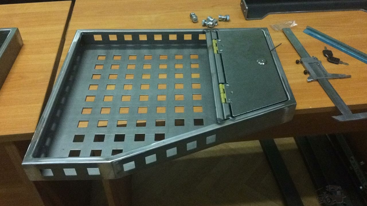

Процесс колхоза столика идет.. 8)
