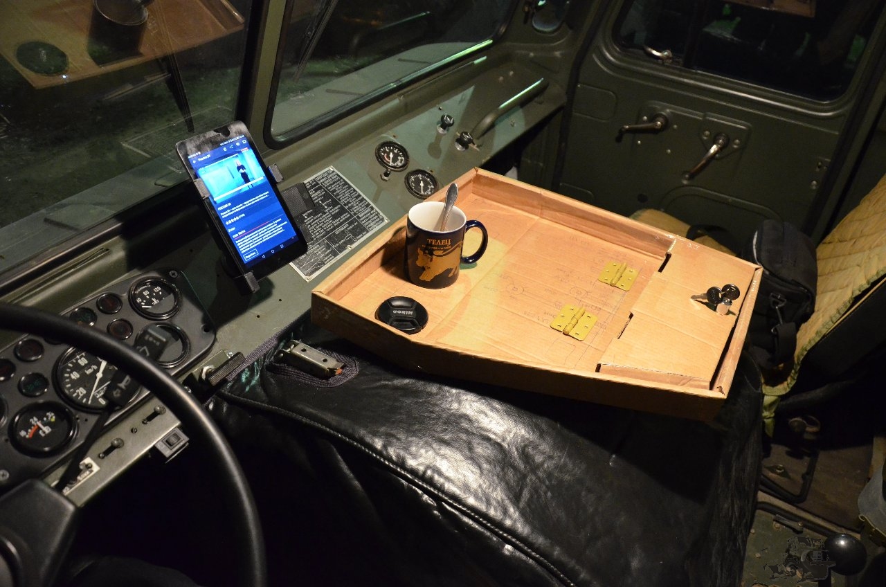

Считаю, стоит сделать макет из фанеры и поэкспериментировать, тем более, собираешься мелкую серию запустить.
Например, я заинтересовался, но в изначальном виде не устраивает ))

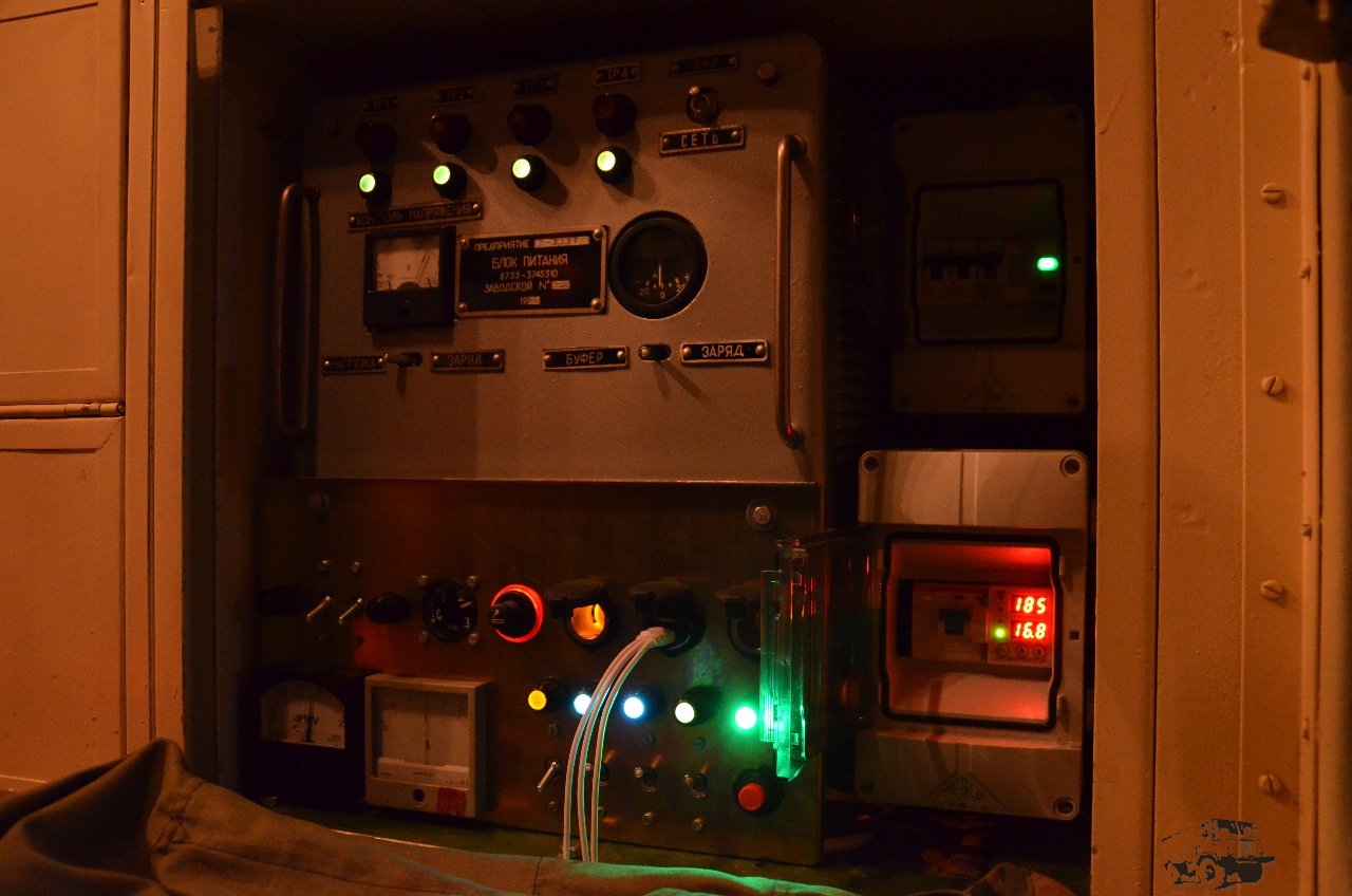

Конечно в КУНГе где есть 220 V. даже если вообще ни где нет корпуса, УЗО думаю обязательно.. Нужно будет продумать заземление
Хотя в магазине сказали, что сработает даже без заземления

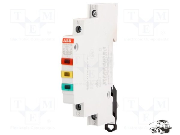

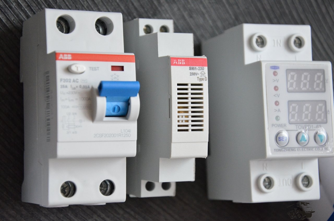

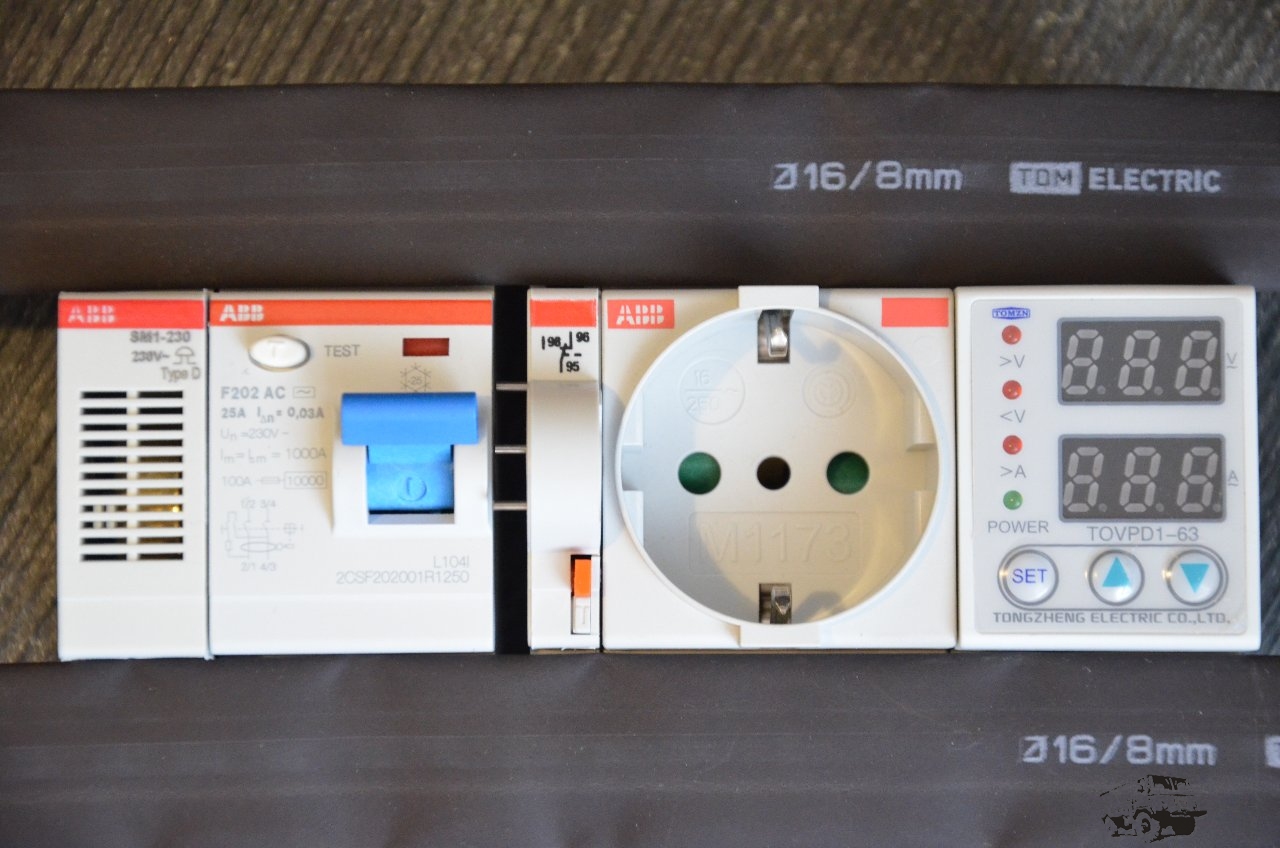

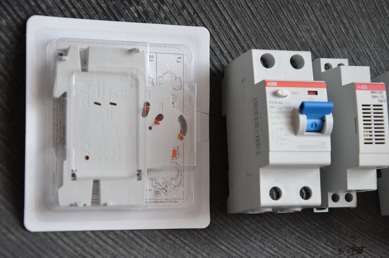

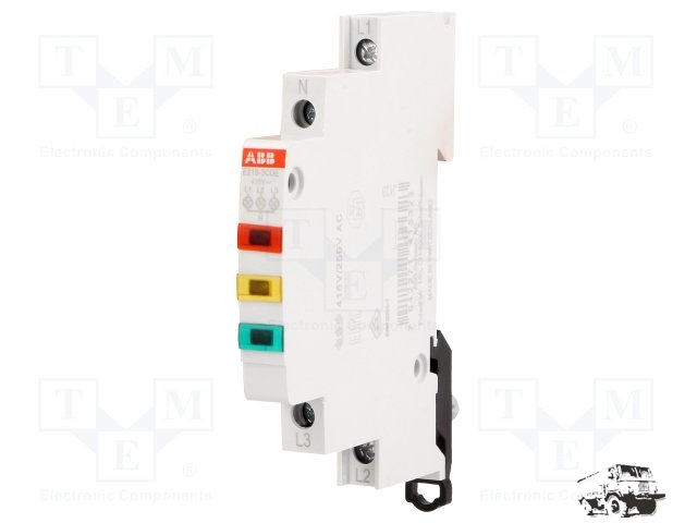

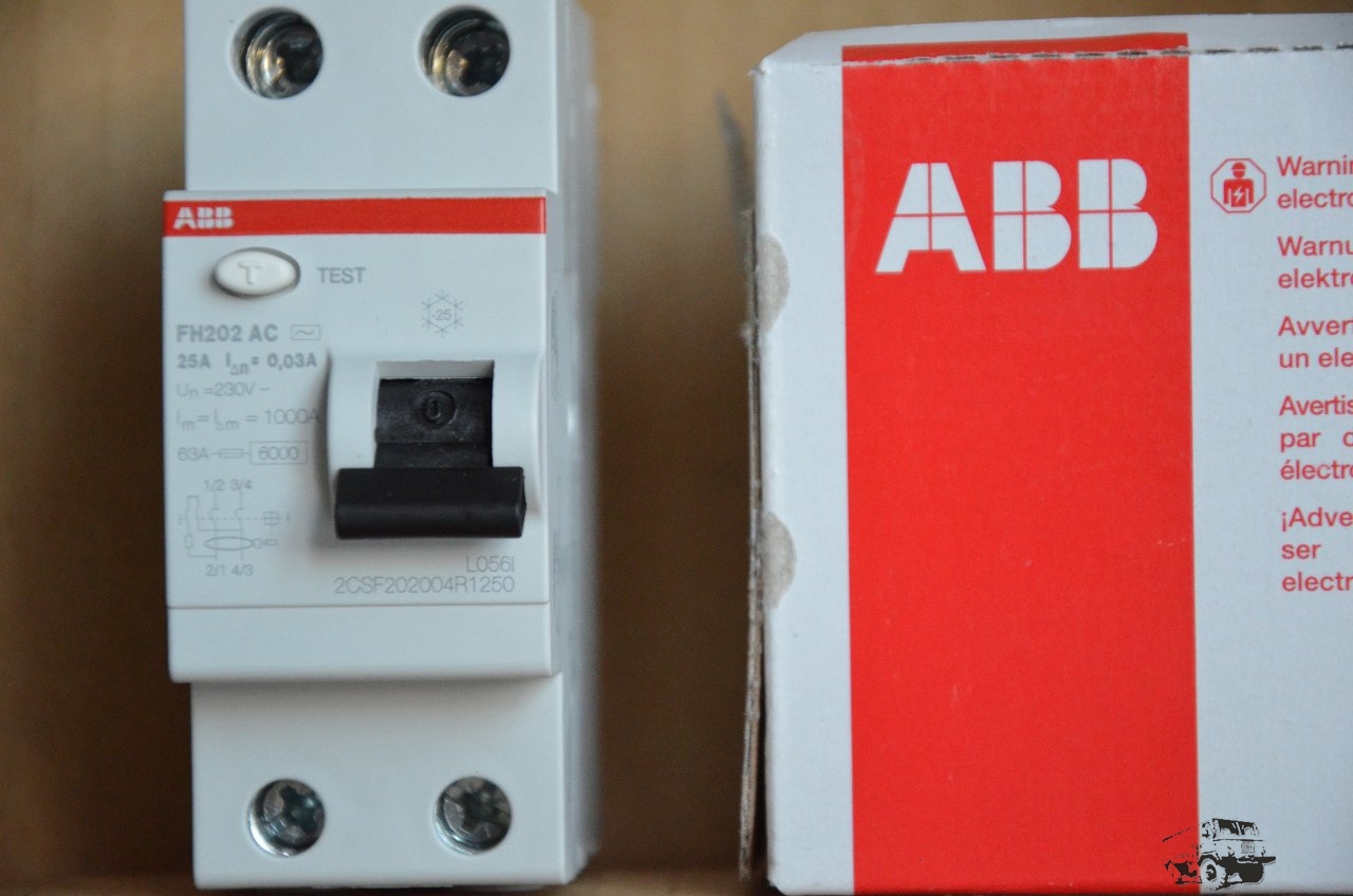

Ранее покупал УЗО рассматривая варианты уговорили купить по проще без лишних функций.. Есть с сигнализатором в случае срабатывания.. Купил обычное, а потом думаю лишняя функция только в плюс
Обменял, заодно спросил какие есть сигнализации на дин рейку ? Сказали есть звонок- вообщем всё купил, и так-же дин всетовой индикатор-чтоб точно мало не было
Вообщем то бессмысленно всё это, но так для процесса
Как-то хочеться,чтоб в случае отработки УЗО. Как-бы Шишига позвала
А то если какие то процессы у КУНГе идут,чтоб знать если , что не так
Вообщем то бессмысленно всё это, но так для процесса Как-то хочеться,чтоб в случае отработки УЗО. Как-бы Шишига позвала

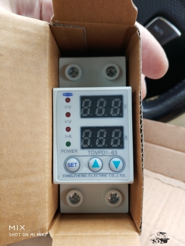

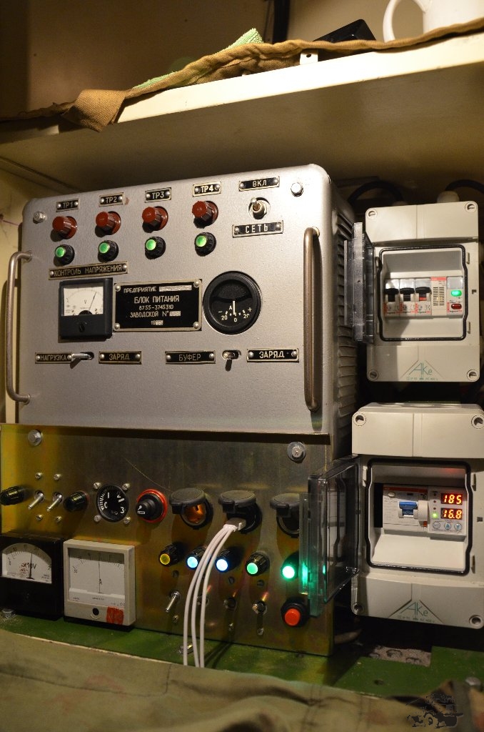

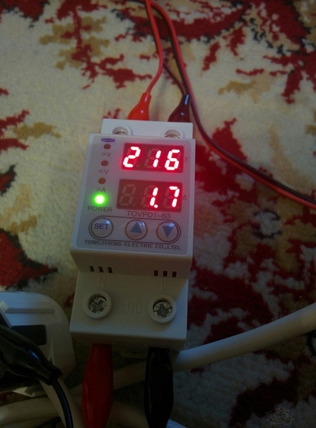

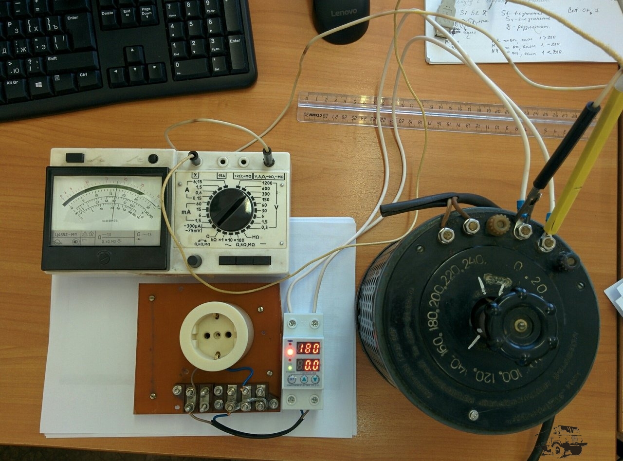

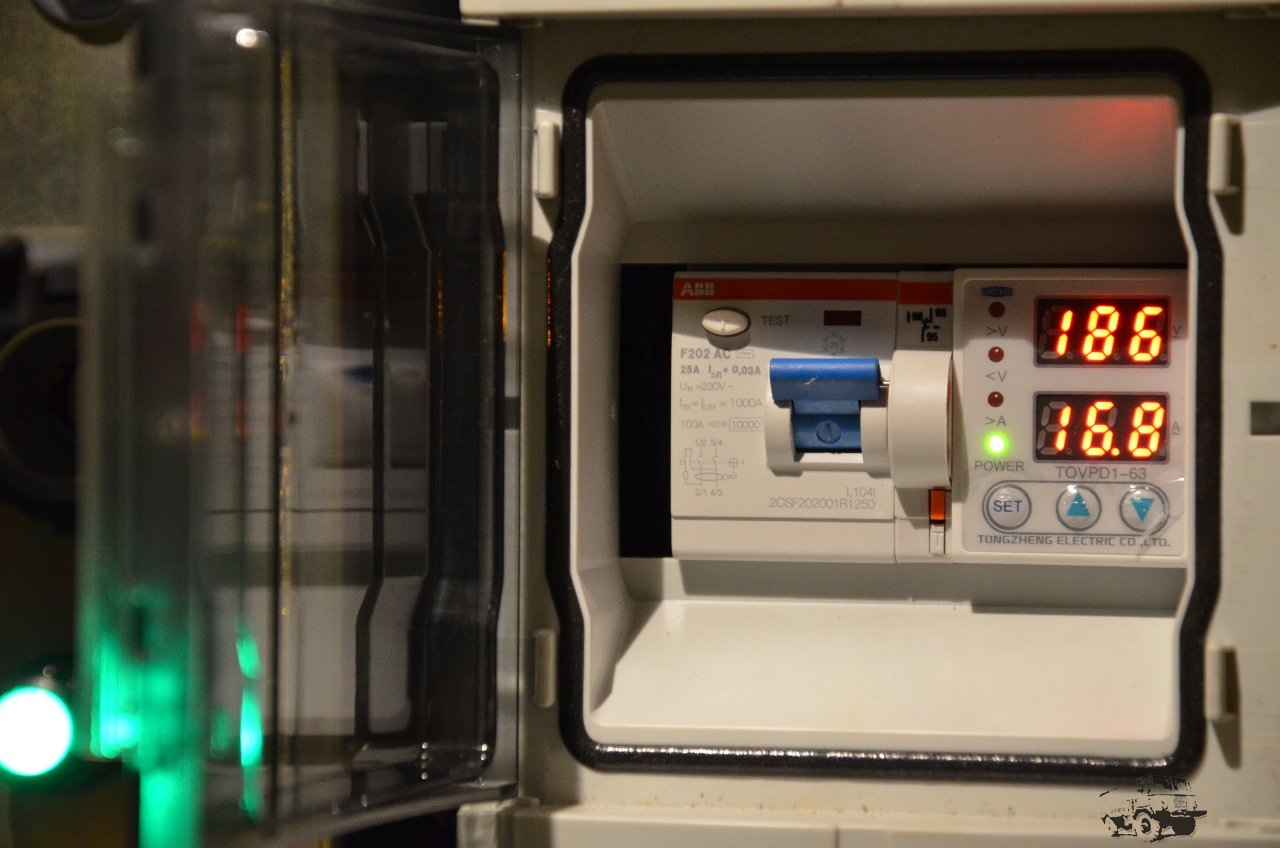

Ну вроде как получилось подкупить все электрические шелобушки и неспеша разложившись у Шишиги всем нужным для внедрения УЗО и РЕЛЕ с защитой от перенапряжения в сети приступил к "заколхоживанию" в КУНГ.. на фото выше ДИН элементов побольше чем смогли вместить коробки с ДИН рейками, пришлось делать выбор , что ценнее, а это трудно потому как хочется всех функций сразу )) Ну идея простая , внедрить УЗО с сигнализатором замыкающимся на ДИН звонке и паралельно на ДИН диод, чтоб по отключению Шишига звонком говорила о неполадке. И далее РЕЛЕ оберегает от скачков и падений напряжения, так—же от переизбытка тока. Так—же в случае отключения само после установленной паузы включало напряжение обратно, и конечно на экранчике постоянно изменяющиеся цыфры напряжения в сети и силы тока по каждому потребителю как вместе так и по отдельности, что очень информативно.
День пролетел не заметно под постояннй процесс с краткими перекурами на чай с вкусными булочками, и большого колличества народу хотящих пообщатся именно когда я очень занят.. Пока к вечеру впервые за долгое время ожидания появилась индикация и нажав на кнопку тест на УЗО все отключилось и зазвонил звонок с паралельно загоревшимся красным дин диодом.. Радости полные штаны )) Включил УЗО тревога отключилась. Есть ещё моменты чего доделать, но наконец—то главное запустил ..
Второй зелёный дин диод загарается сразу после включения нагрузочной вилки в КУНГ до автоматов- говоря о том, что питание подключено..
Уже вечером уставший понял, что на фото уже не хватает — так, что чуть позже малоли кому интересно..

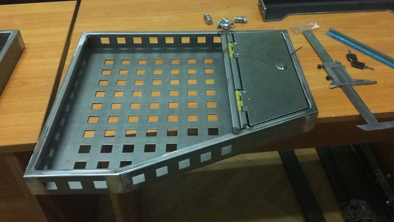

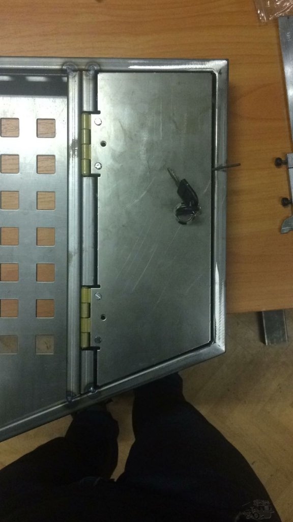

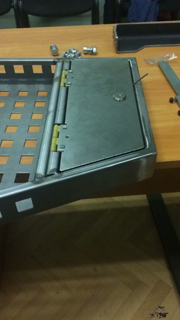

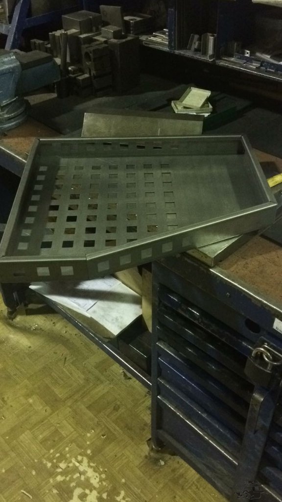

Кабинный столик постепенно обретает формы
Долго и муторно как-то всё ..

Про столик - зачётная банковская ячейка получается. ))
- Vivanov76-SPB
- Сообщения: 4416
- Откуда: Санкт- Петербург
- Благодарил (а): 10 раз
- Поблагодарили: 46 раз
Славон писал(а):[post]374881[/post] Про столик - зачётная банковская ячейка получается. ))
Да.. И "Банковская ячейка" крепиться к мотоотсеку на защёлки - тоесть можно уносить всё вместе

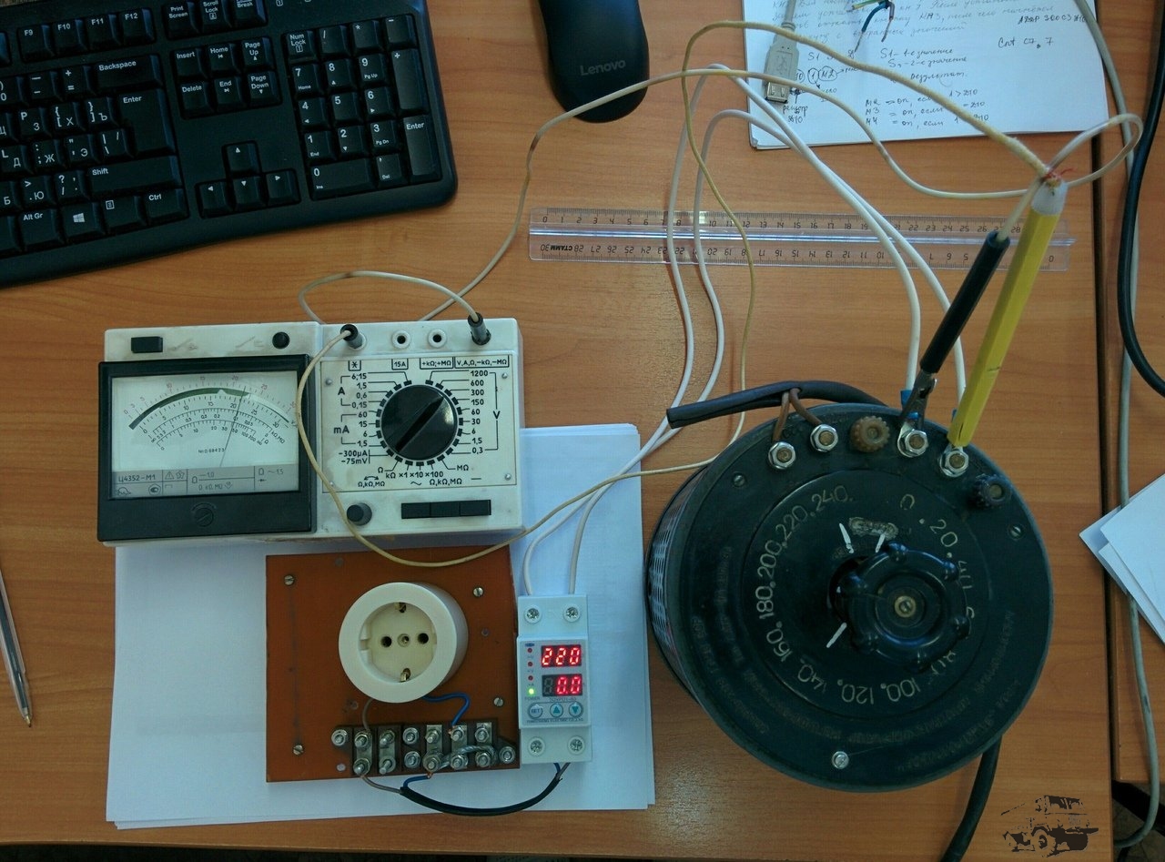

Испытания..
