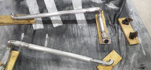

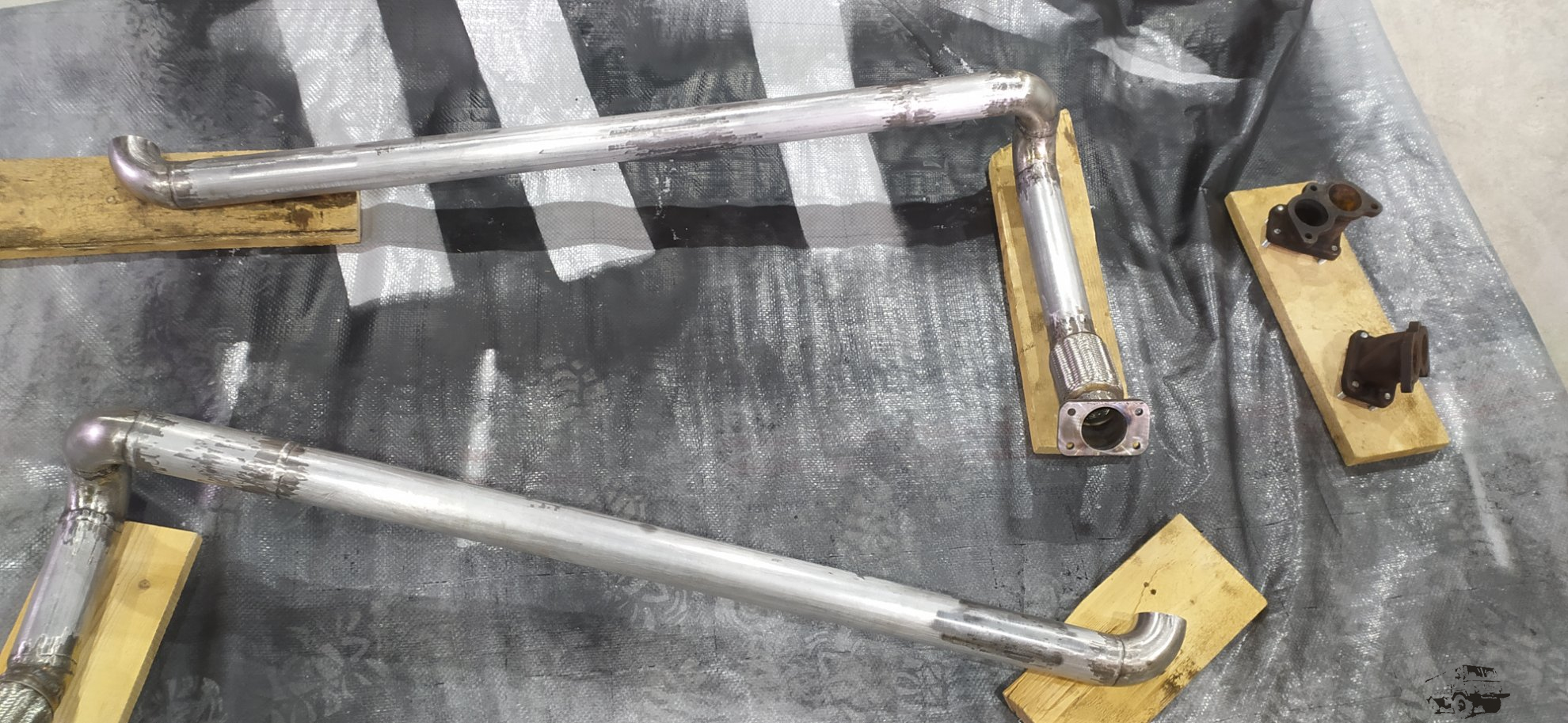

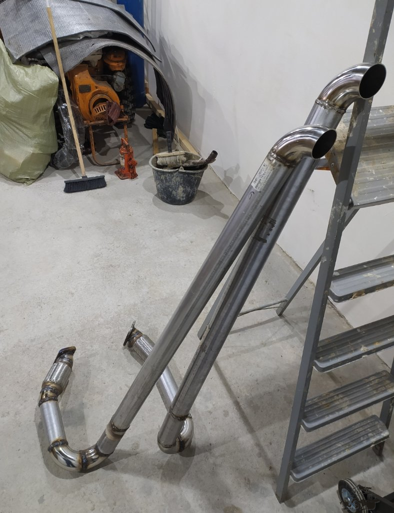

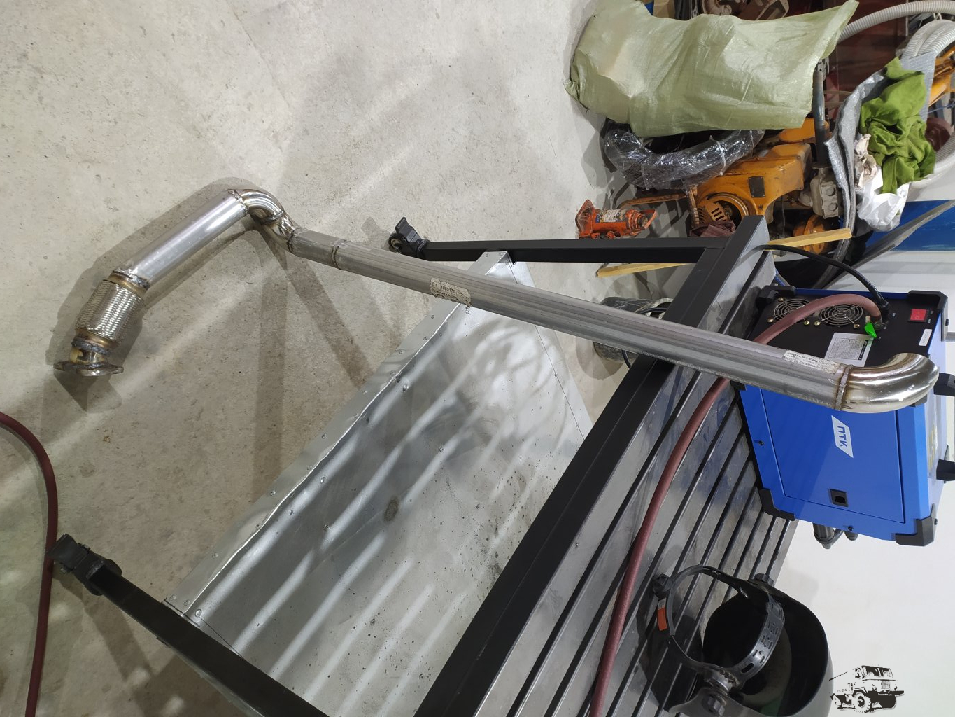

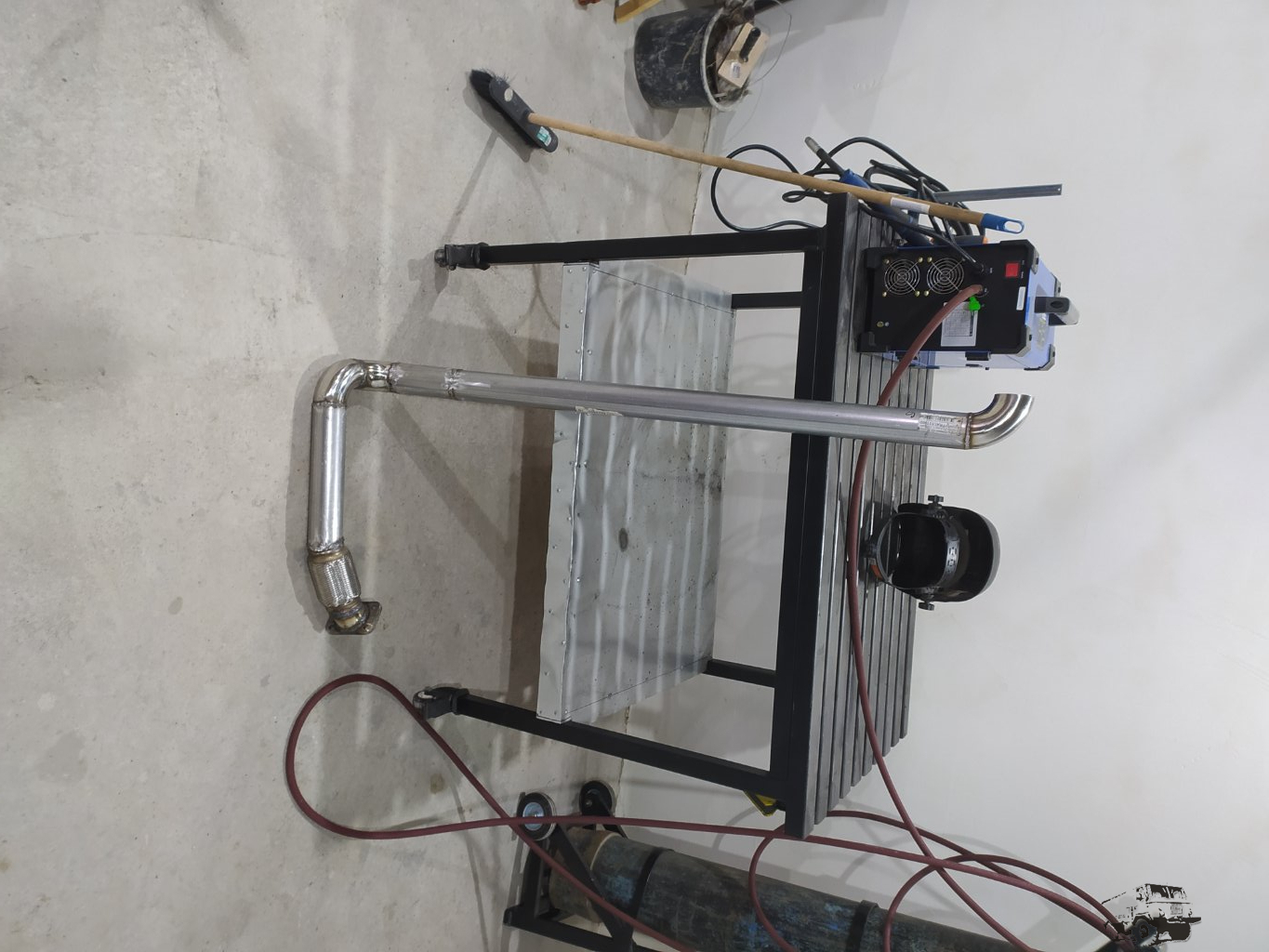

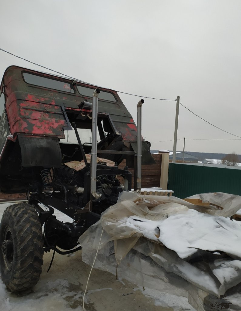

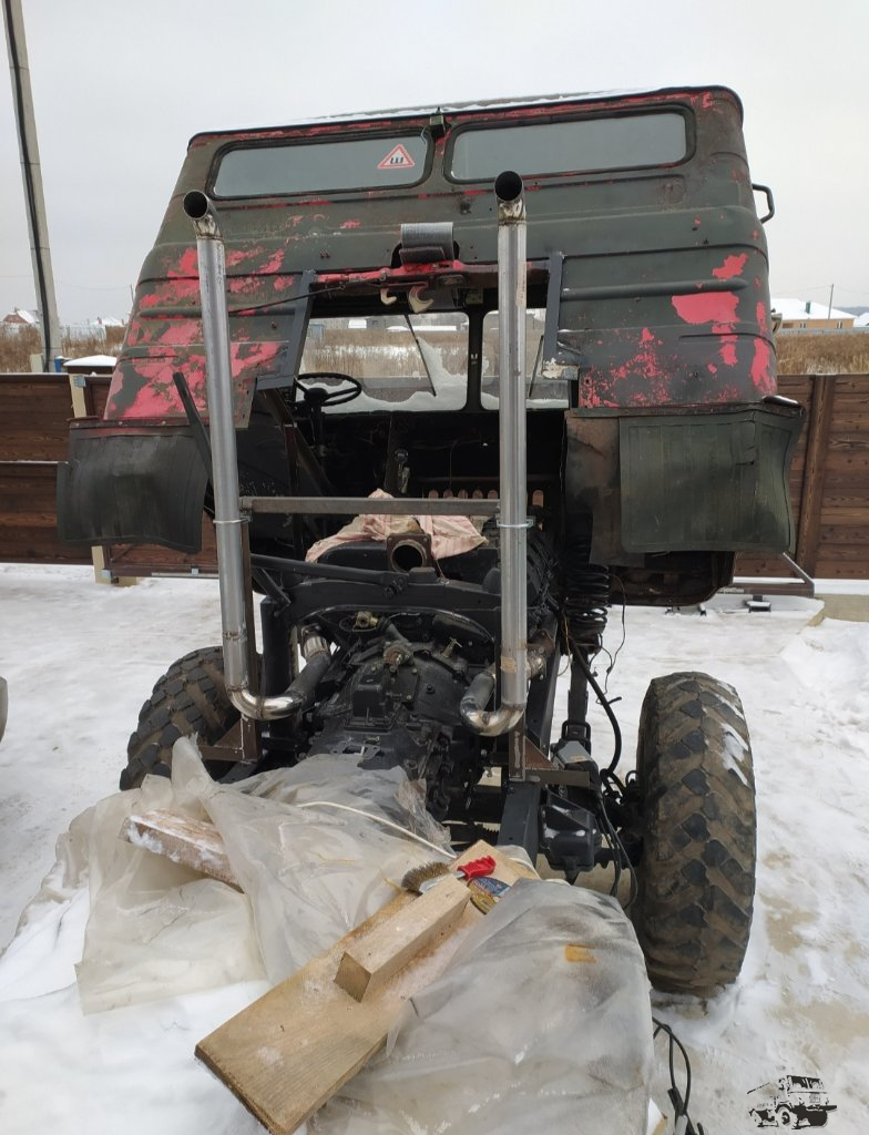

Только настроился на сварку и углекислота закончилась
Одну трубу и то недоварил до конца

Я понимаю конечно, что это в раздел юмор надо постить, - но не проще ли было сразу на КамАЗ-4310 поставить кабину от ГАЗ-66? Результат был бы тот же. А мозготраха меньше...
- Штурман
- Сообщения: 2473
Dmitriy7171 писал(а):[post]411604[/post] Только настроился на сварку и углекислота закончилась Одну трубу и то недоварил до конца
Нержавейку варить полуавтоматом?... если проволока обычная, швы быстро корродируют.

501ver писал(а):[post]411647[/post] Я понимаю конечно, что это в раздел юмор надо постить, - но не проще ли было сразу на КамАЗ-4310 поставить кабину от ГАЗ-66? Результат был бы тот же. А мозготраха меньше...
А вы-то сами что сделали, какой проект? можете что предьявить на суд общественности?
Бля как уже заебали эти посты...2 года проекту,люди все никак не примут это...

Штурман писал(а):[post]411657[/post] Нержавейку варить полуавтоматом?... если проволока обычная, швы быстро корродируют.
Из нержавейки там только отводы,трубы алюминизированная сталь.Все будет красится жаростойкой краской,так что все норм

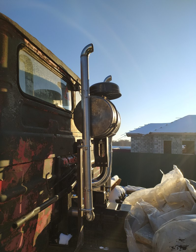

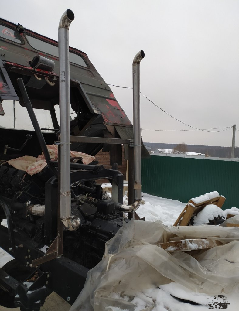

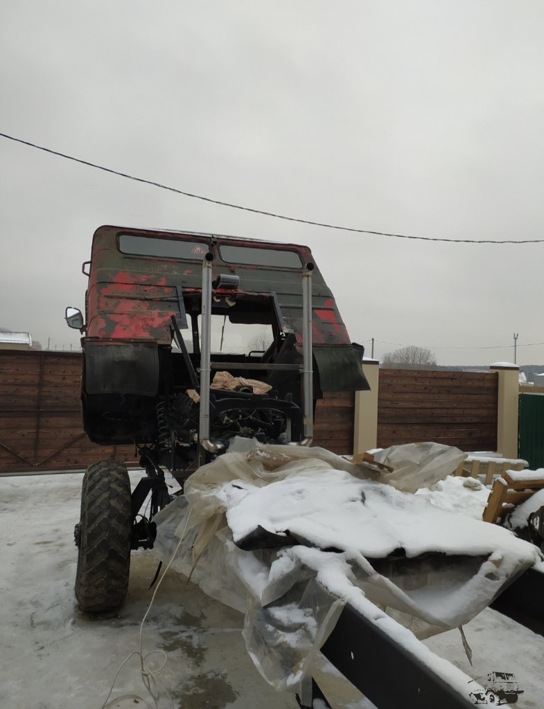

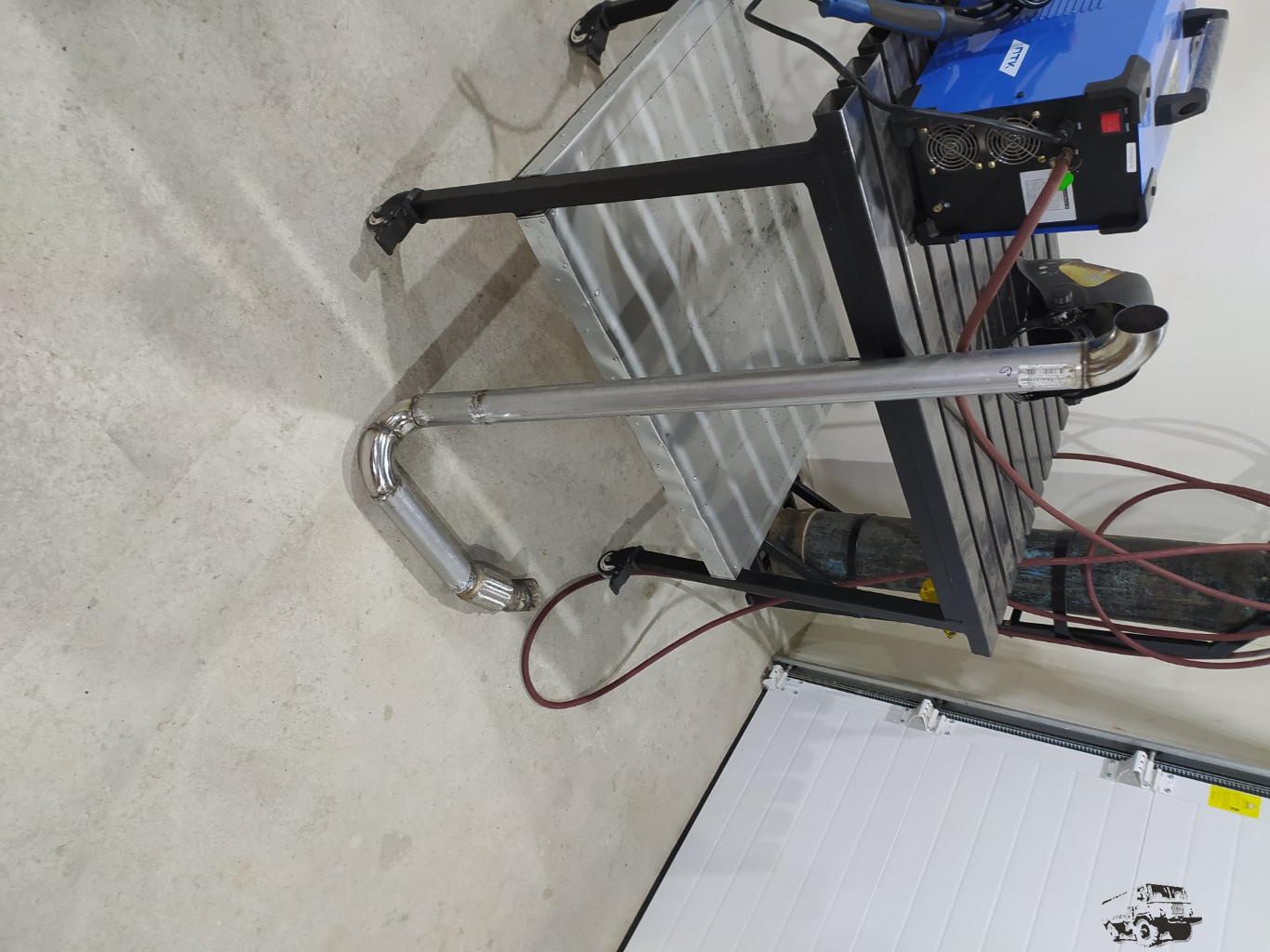

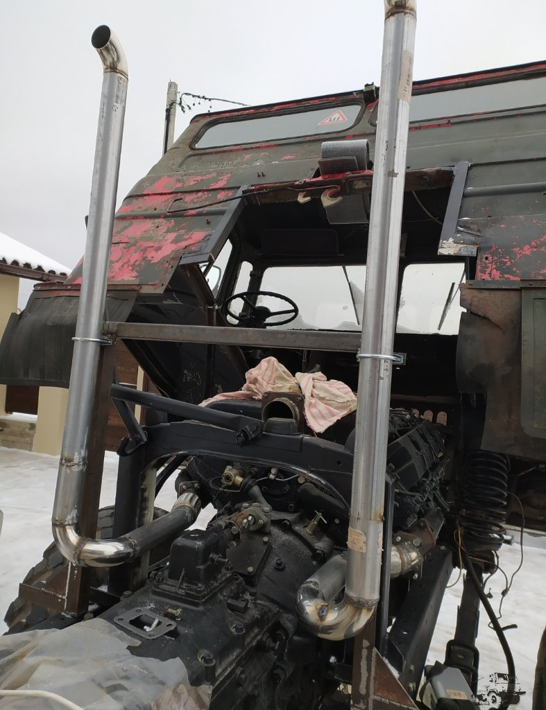

Подсобрал черновой вариант

- DESOTO
- Сообщения: 1041
- Благодарил (а): 5 раз
Ооо, представляю какой забрёх будет у прямотока!! Песня!! Прям так бы и слушал, вместо реперов!!!
- Dmitriy7171
- ПСИХ
- Сообщения: 1409
- Откуда: ЦФО Тула
- Благодарил (а): 67 раз
- Поблагодарили: 9 раз
[ref]DESOTO[/ref], Кстати сильно громко не должно быть,тк там целых 5 изгибов до выхода, которые будут глушить поток выхлопных газов.Делали на Урал 4320 без глушителя трубу,не заметил я что явно он громче чем с глушителем.Посмотрим

- e2-e4
- Радиодепутат
- Сообщения: 6007
- Откуда: Москва, ЮВАО
- Благодарил (а): 4 раза
- Поблагодарили: 18 раз
Dmitriy7171 писал(а):Кстати сильно громко не должно быть,тк там целых 5 изгибов до выхода, которые будут глушить...
А если попадут в резонанс?
- e2-e4
- Радиодепутат
- Сообщения: 6007
Представляю, тот ещё концертик будет...

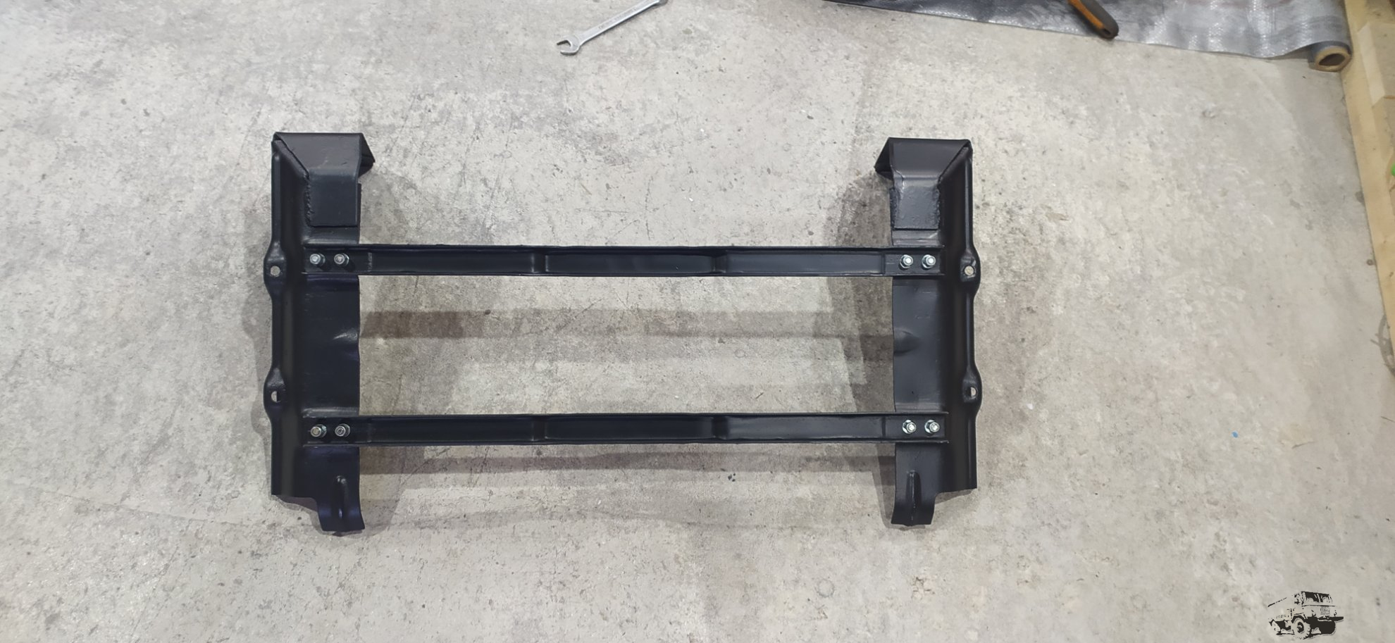

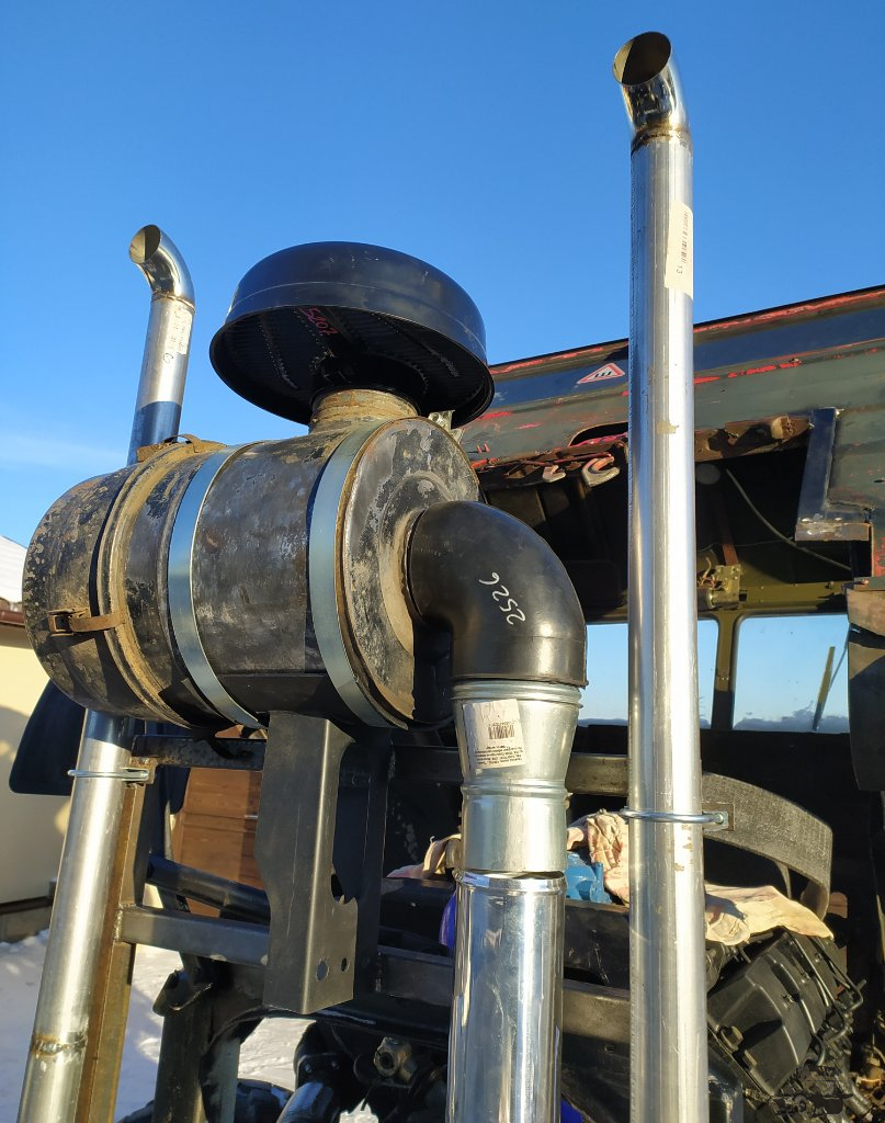

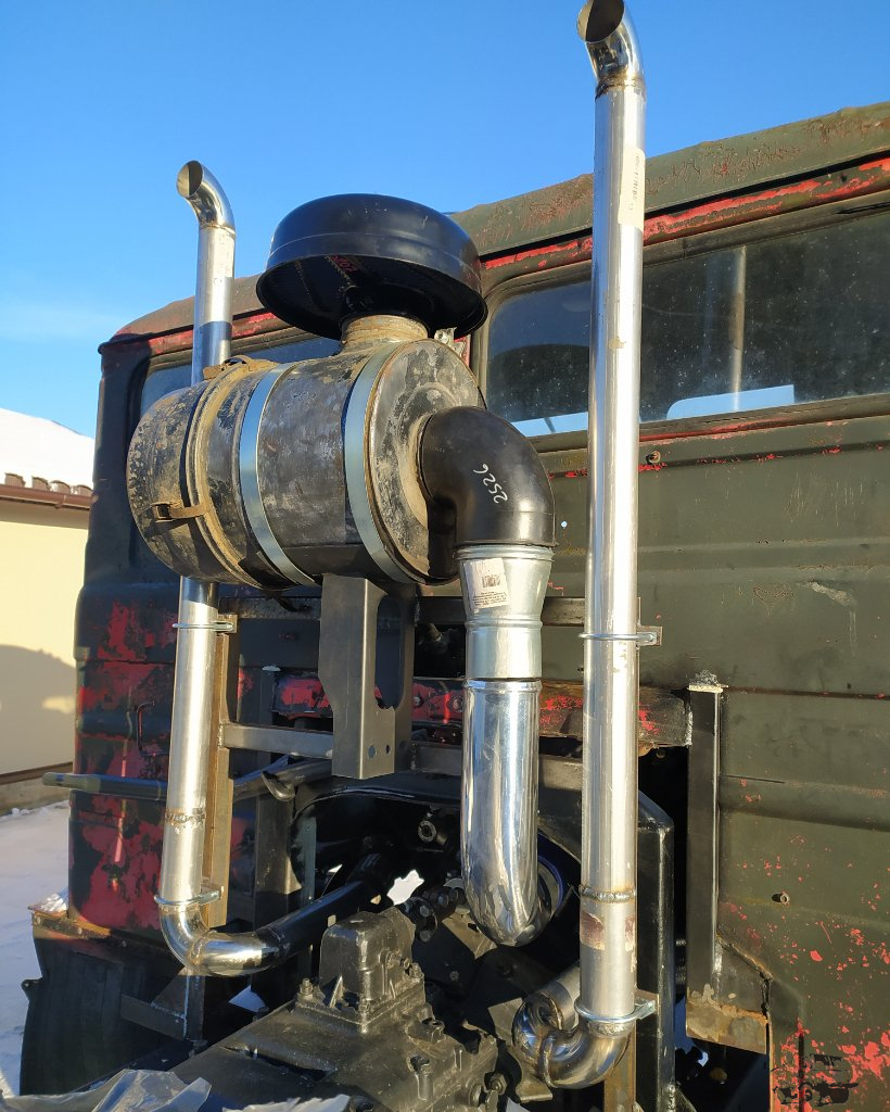

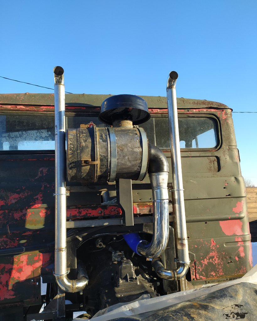

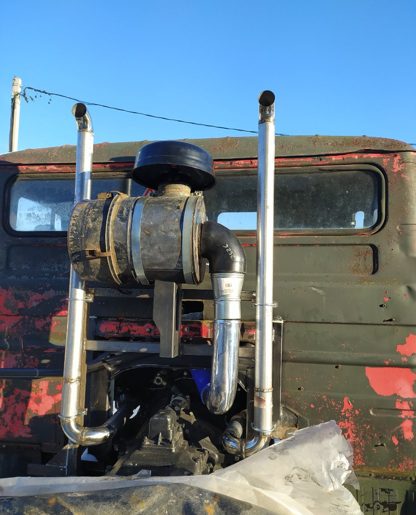

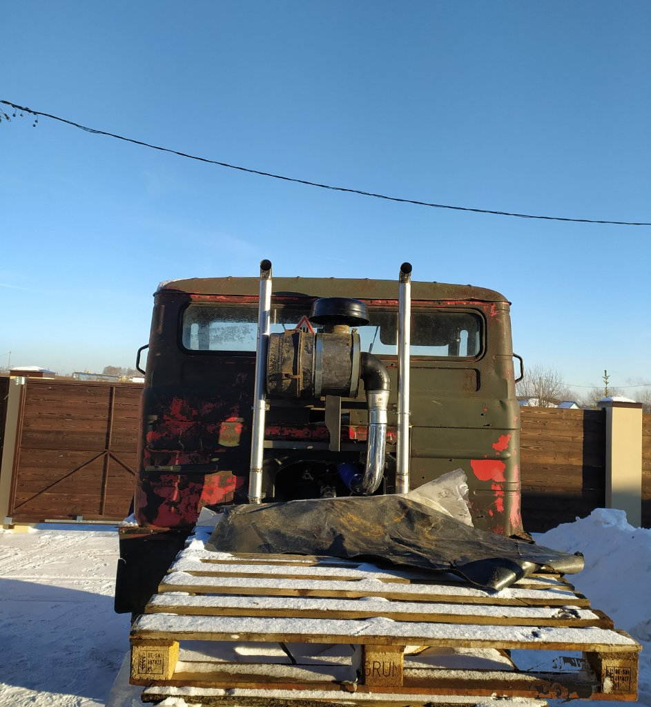

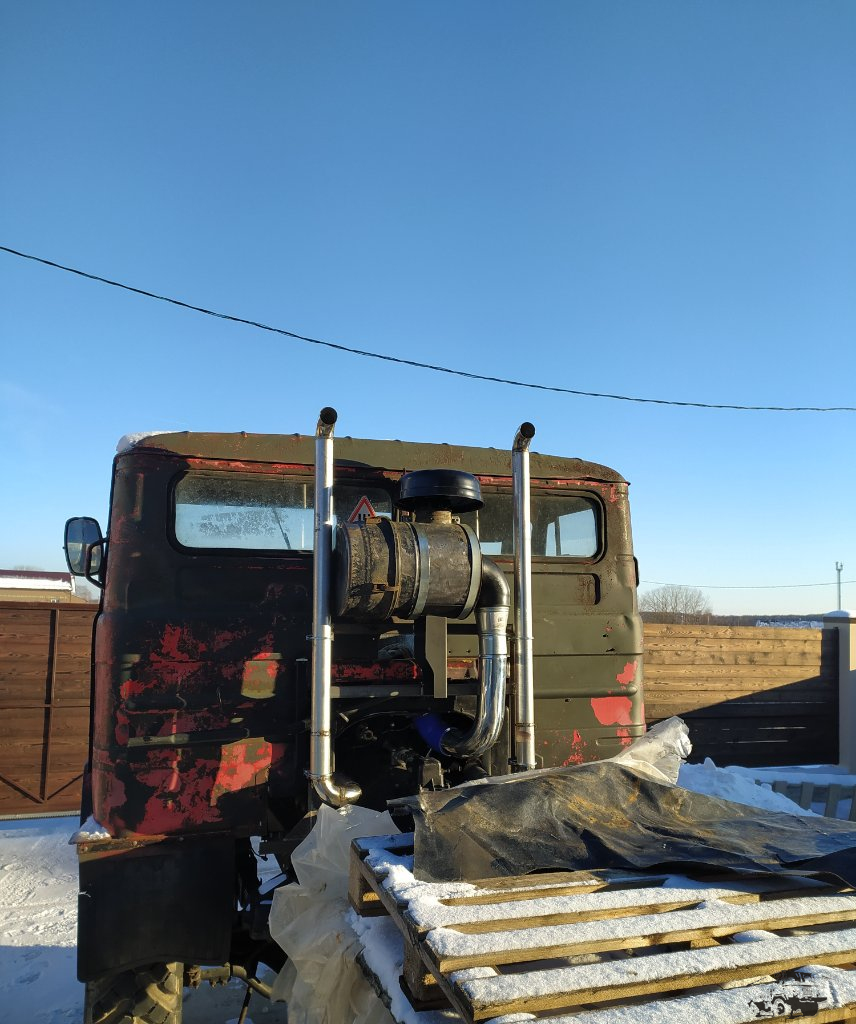

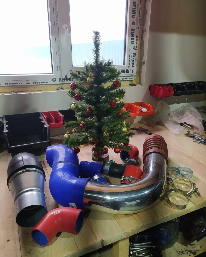

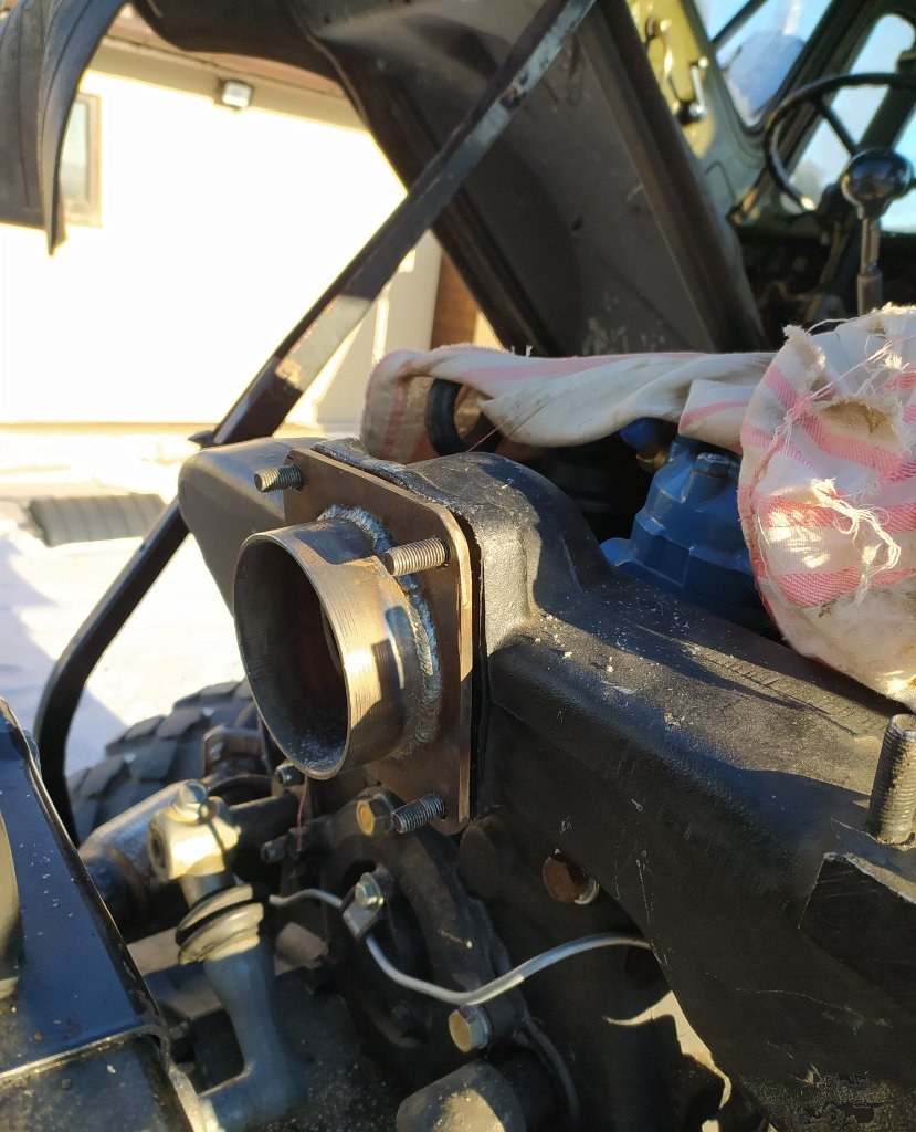

Всех с наступающим Новым Годом!

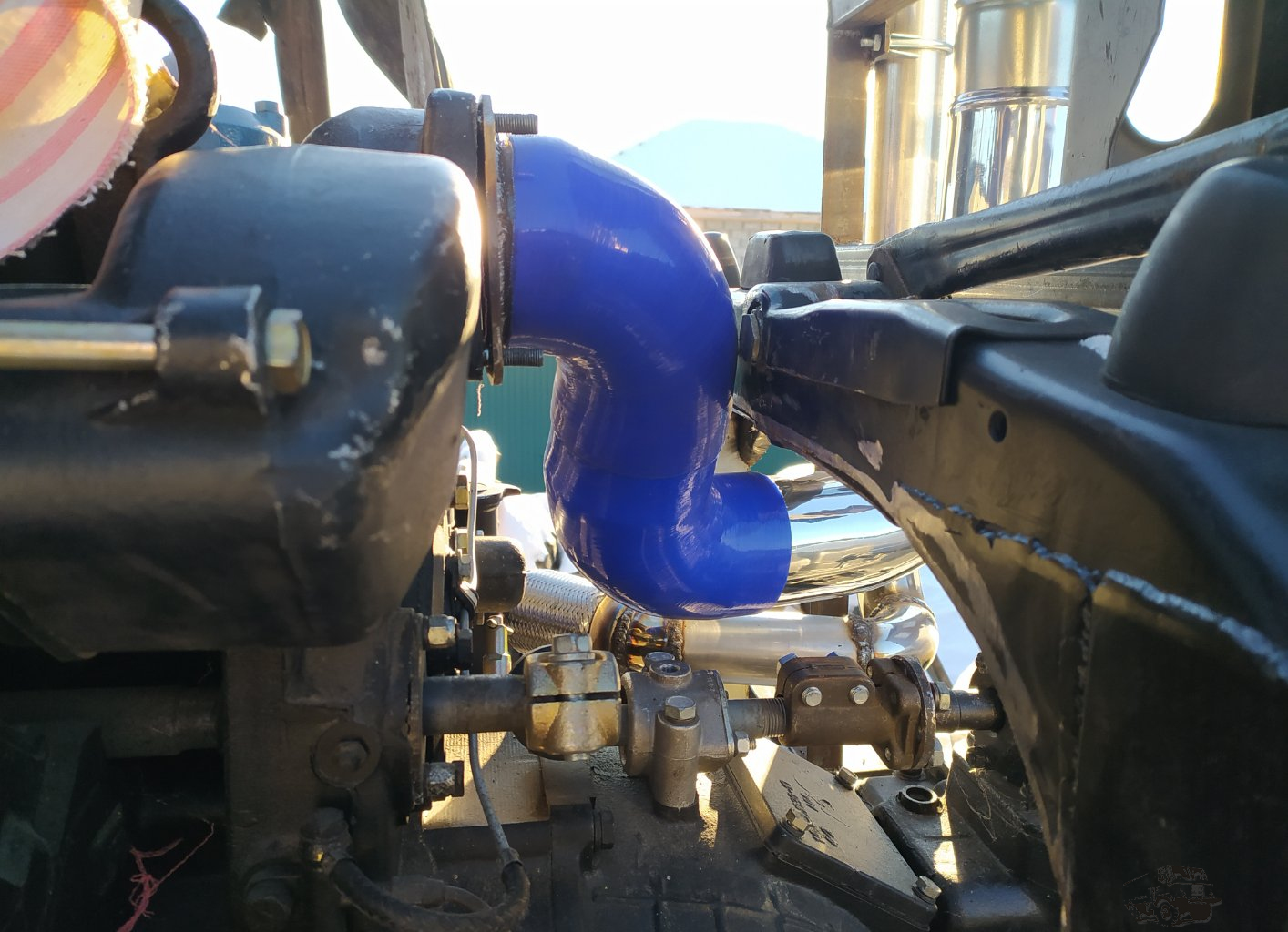

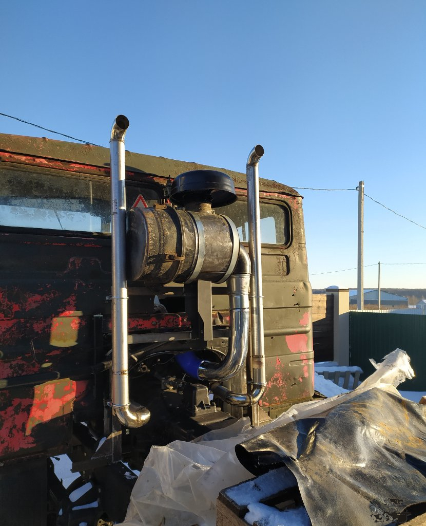

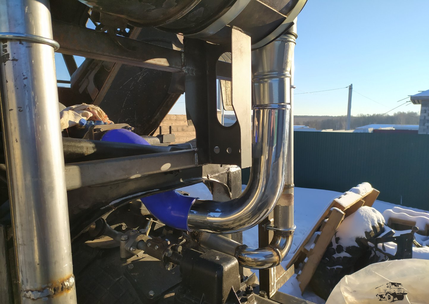

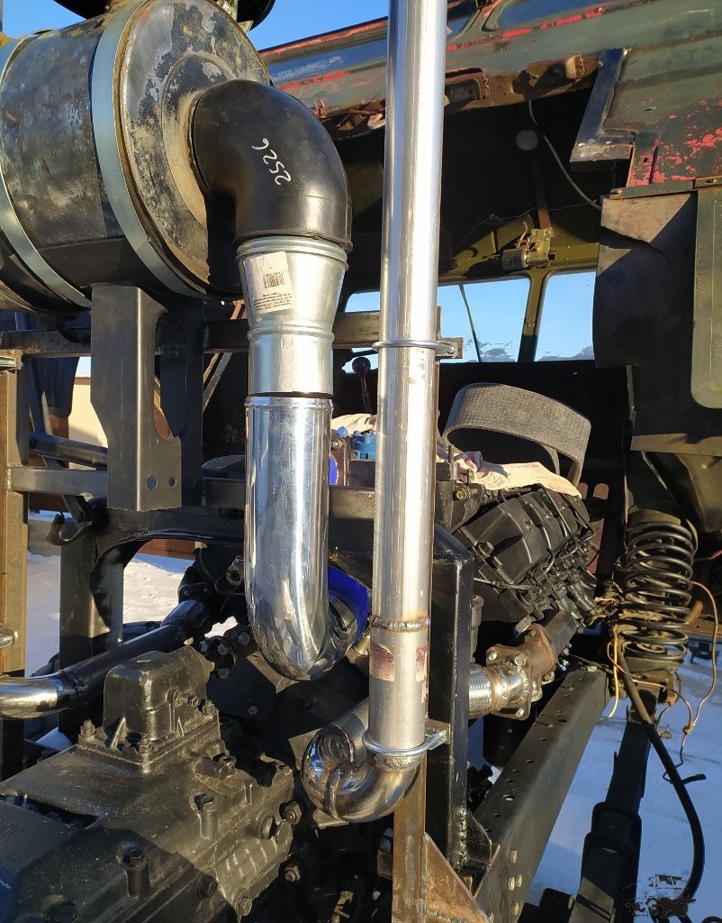

На неделе выдался солнечный, немного морозный день.Решил примерить воздушный фильтр.Как нельзя кстати он вписался на стойку для выхлопа, и расположен высоко и не мешается, ибо размер корпуса как у тыквы
Сразу оговорюсь что конкретно в моем случае это самый лучший вариант его размещения.В любом другом месте он будет рушить дальнейшую компоновку.Воздухан на высоте более 2.5 м, как раз на уровне головы водилы, так что сигнализатором к возвращению назад и поиска более простой дороги будет вода на уровне глаз

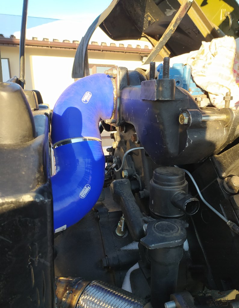

Корпус фильтра взял на разборке, отдавать за новый 6 рублей желания не было, а вот гриб который сверху на корпусе пришлось брать в магазе.Также взял патрубки, пайп и переход 125-100мм, тк 125мм патрубки никак не помещались между мотором и задней опорой кабины.100мм и то в упор.Думаю ничего критичного не случится и через патрубки 100мм достоточно будет воздуха.Кстати сам переход случайно нашел в Леруа в отделе вентиляции, сделан из оцинковки, достаточно жёсткий.Да, патрубок 125мм который резиновый черный пришлось подогреть пушкой прежде чем напялить .
Прошу не обращать внимания на непризентабельный вид, все почистится, покраситься и будет Гуд.Сейчас все примерки черновые.
Далее на очереди радиатор и его обвязка
Всем мира, добра и здоровья!

- Пархат
- Сообщения: 2434
- Откуда: Казахстан Алматы
- Поблагодарили: 12 раз
Год удался........
Будем ждать когда она поедет т.е полетит .......

- serega.kam
- Сообщения: 2466
- Благодарил (а): 263 раза
- Поблагодарили: 256 раз

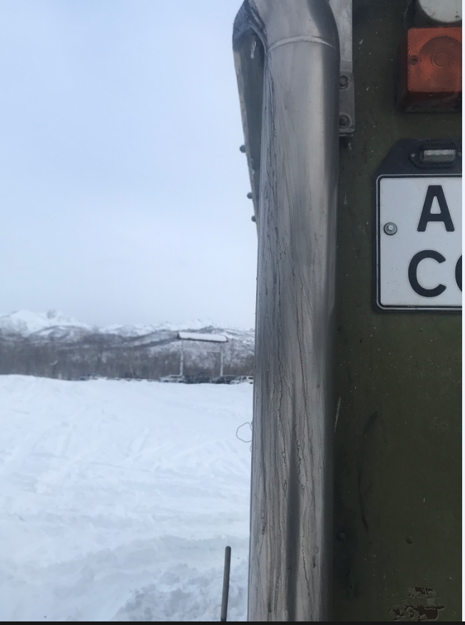

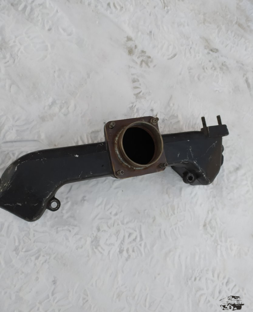

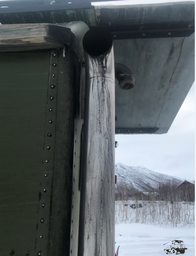

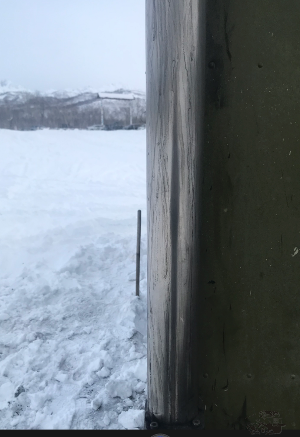

Dmitriy7171 писал(а):[post]411903[/post] кстати он вписался на стойку для выхлопа
Димас надо будет с этим что то решать
,обсирает всё чернью,может какое то кольцо внутрь вставить,или метал сетку,что бы это говнище там оставалось,я уже задумался У вас нет необходимых прав для просмотра вложений в этом сообщении.
- Dmitriy7171
- ПСИХ
- Сообщения: 1409
- Откуда: ЦФО Тула
[ref]serega.kam[/ref], посмотрим, черноте лететь не на что,будки то у меня нет и вроде как не планирую

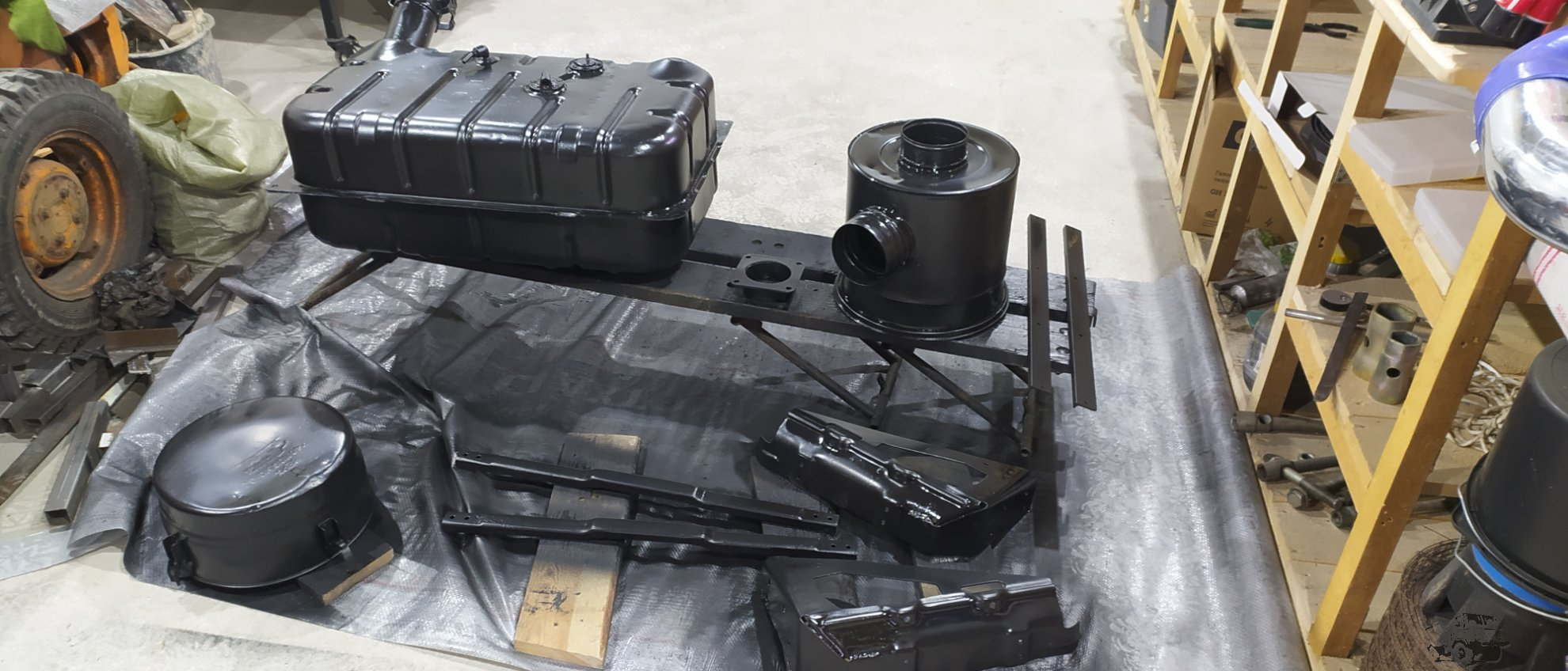

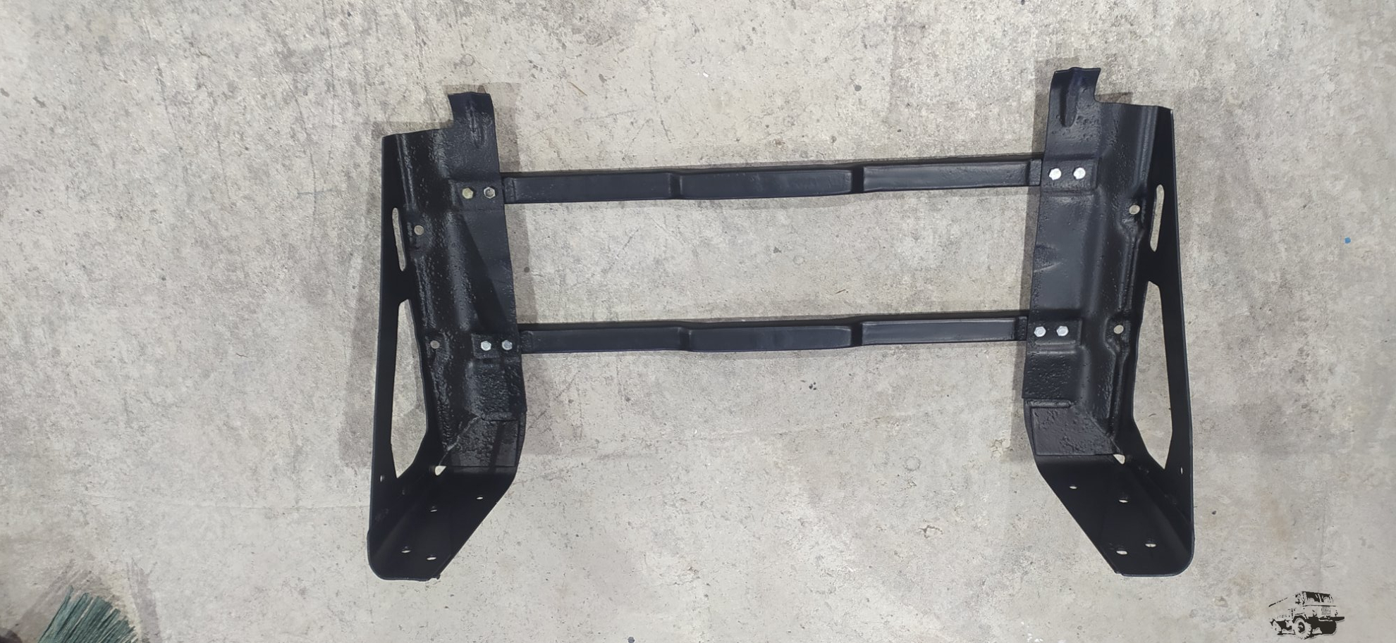

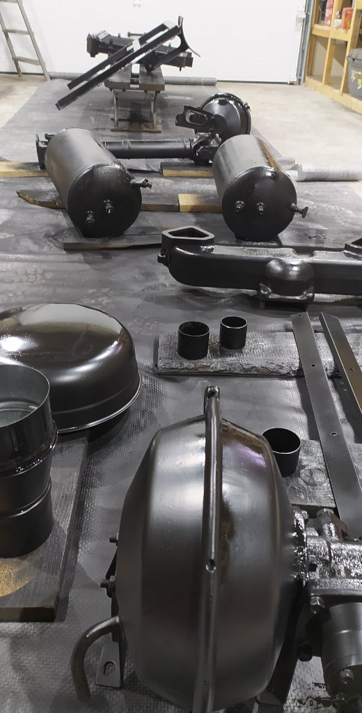

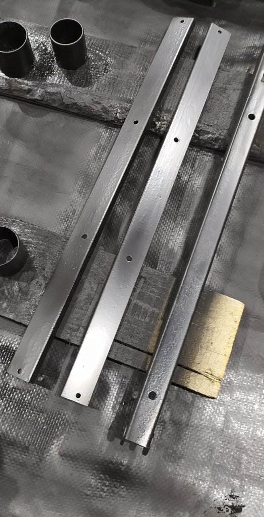

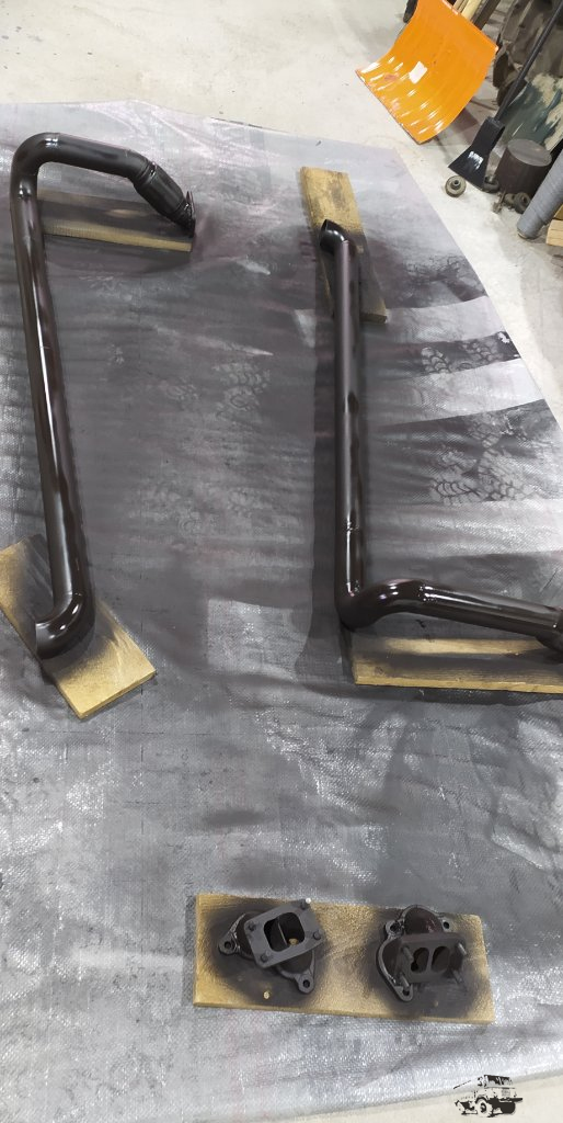

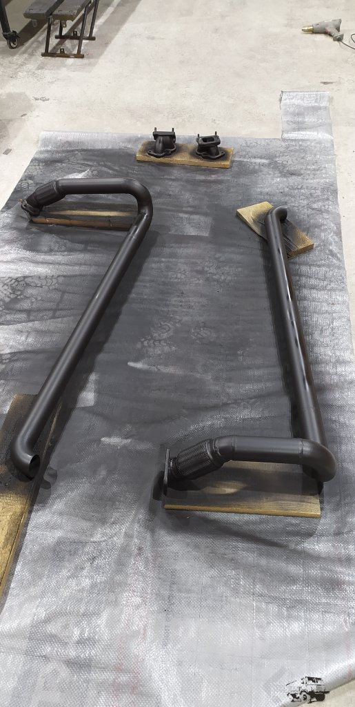

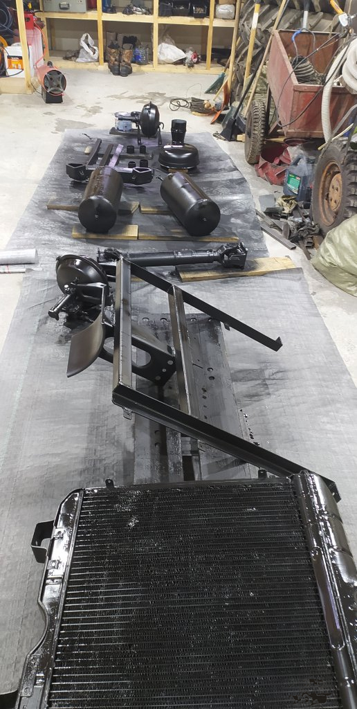

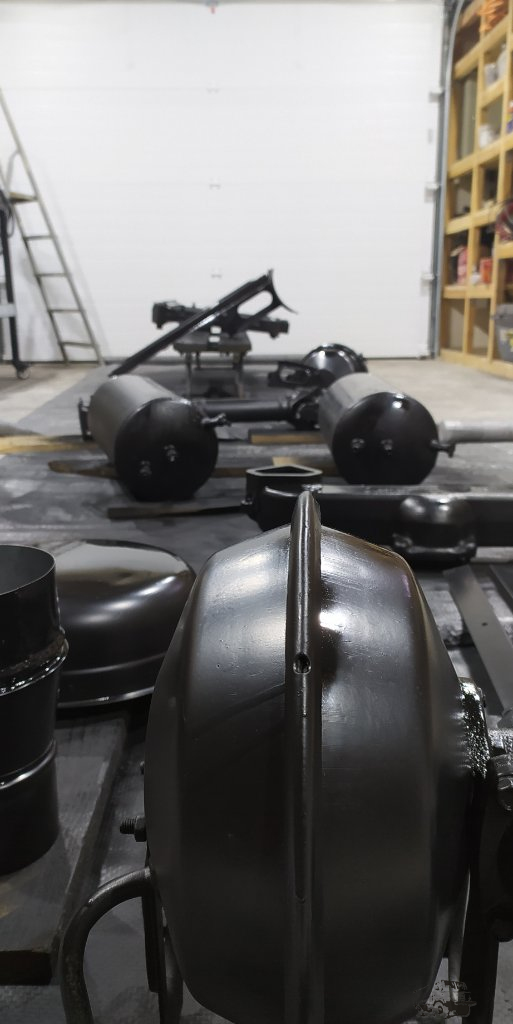

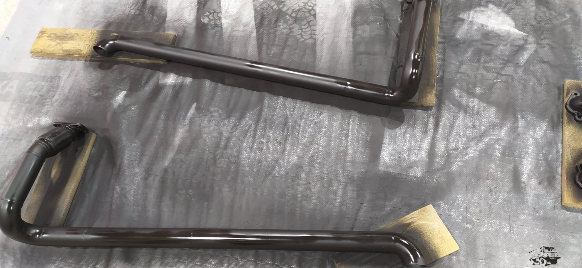

Всем привет!

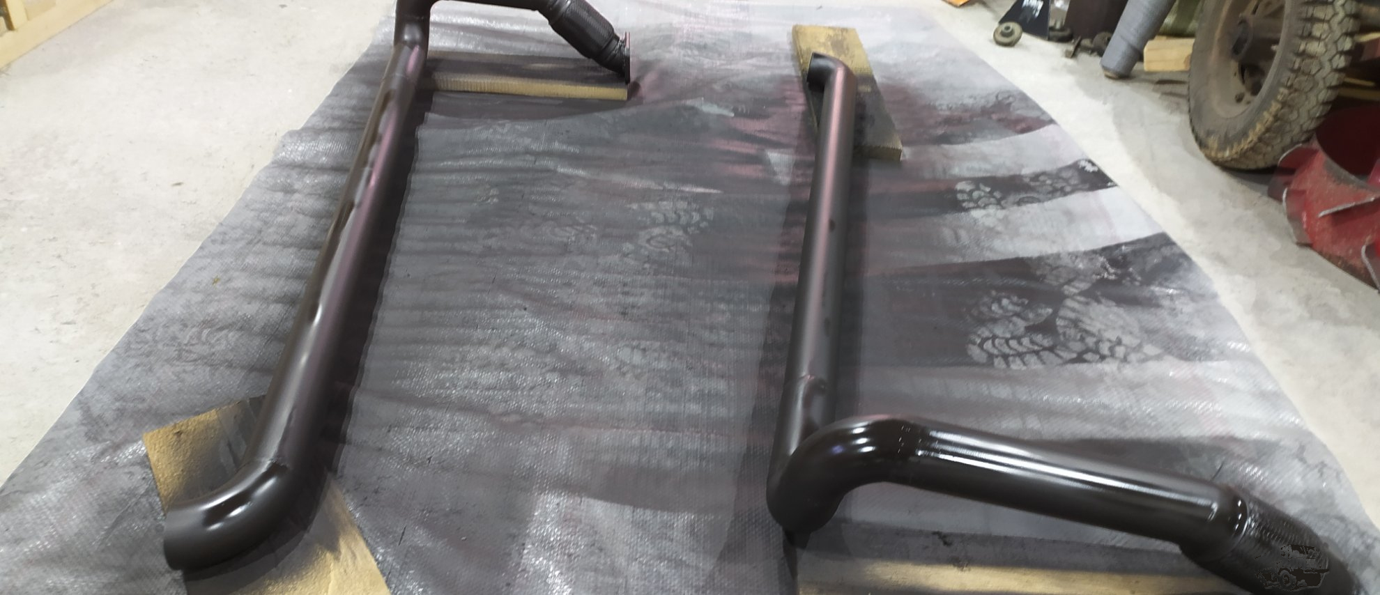

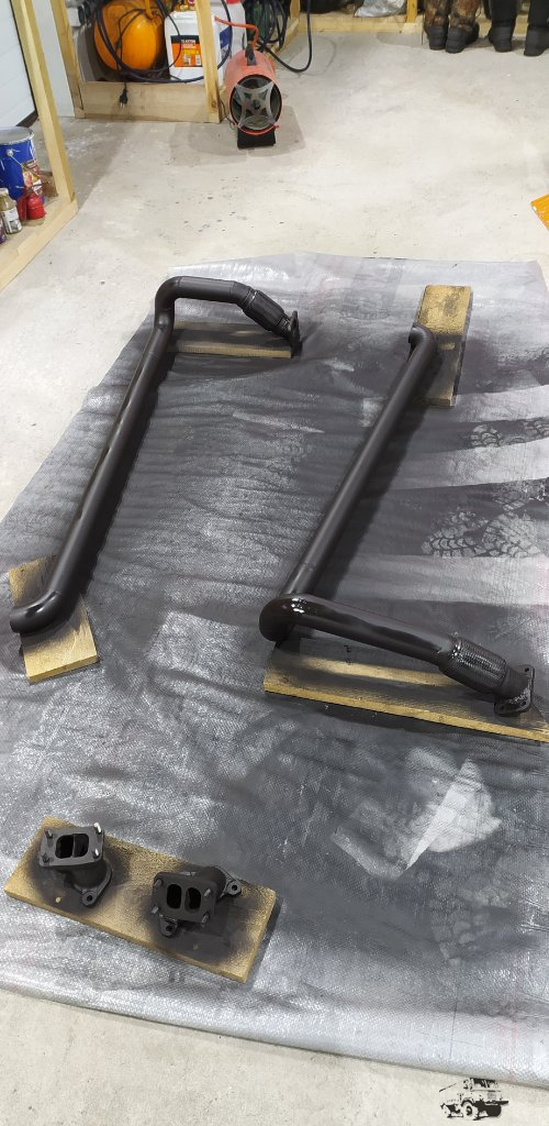

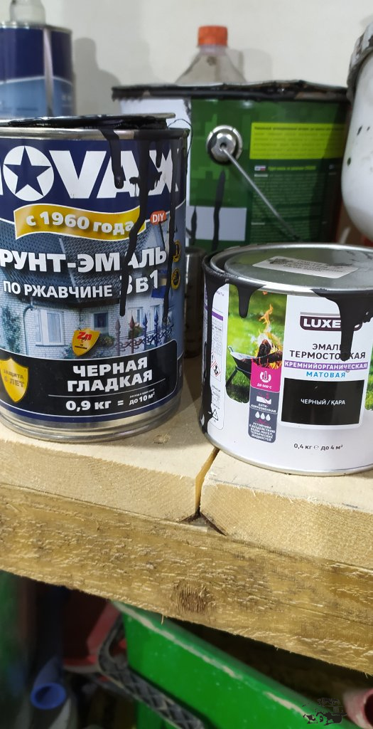

Пока на улице холодно и метет снег занимаюсь в гараже покраской деталюх.После того как моя любимая краска Спецназ подорожала до 2.5тр за банку за 1.9кг поменял ее на Новакс,цвет тот же,но стоит в 2.5 раза дешевле.После высыхания становится матовой,сохнет быстро.Для грузовика более чем сойдет.Выхлоп красил краской для мангалов

- Dmitriy7171
- ПСИХ
- Сообщения: 1409
- Откуда: ЦФО Тула

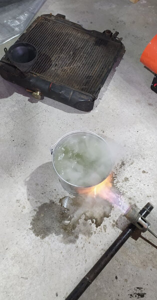

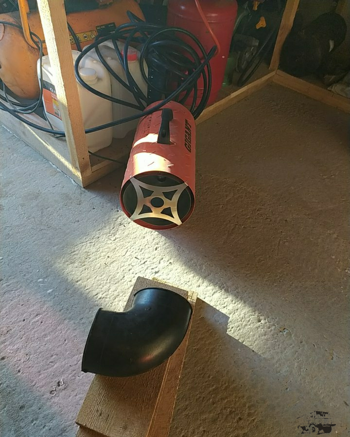

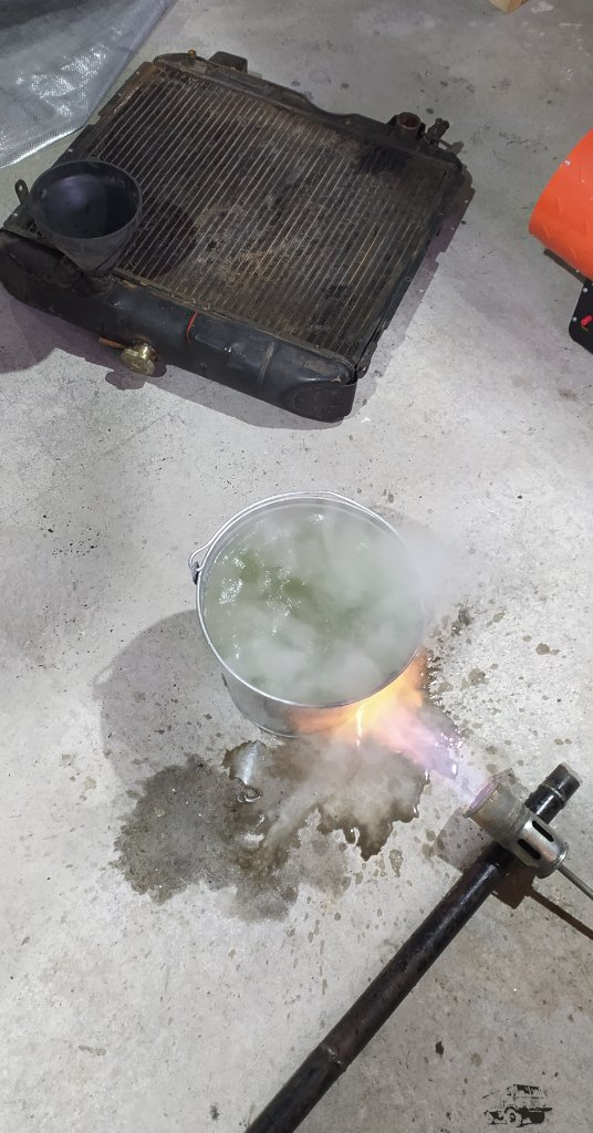

Да,еще промыл радиатор лимонной кислотой с жуткой концентрацией 1кг лимонки на 10л воды
Перед заливкой в радиатор воду обязательно греть до кипения иначе эффекта не будет.После заливки температуру поддерживал направив тепловую пушку на радиатор.Отмачивал около часа,грязи и накипи оттуда вылилось пи...ц как много

- Dmitriy7171
- ПСИХ
- Сообщения: 1409
- Откуда: ЦФО Тула
tuk писал(а):[post]412797[/post] Из трубок накипь не отмывается.
Ну если наглушняк то нет конечно
