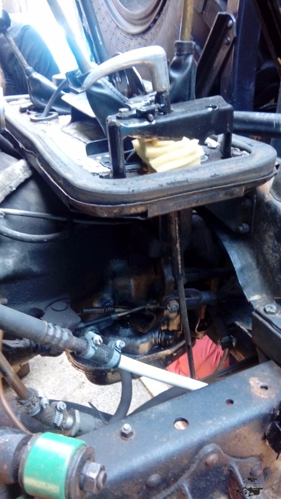

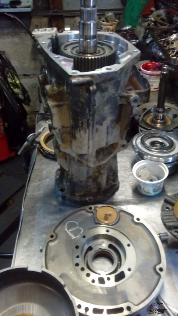

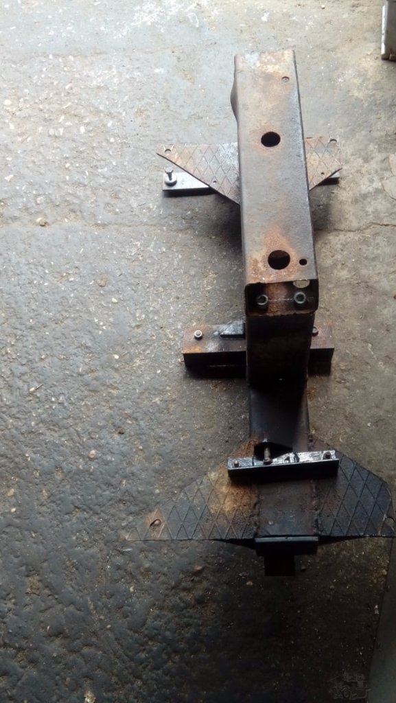

при полном снятии коробки
обнаружена сильная неудобность
изготовленной Николаем траверсы
траверса распилина
усилена
и сделана разборной
ТРЕНЕР
Avalanch
Сообщения: 1918
ГАЗ 66 АКПП

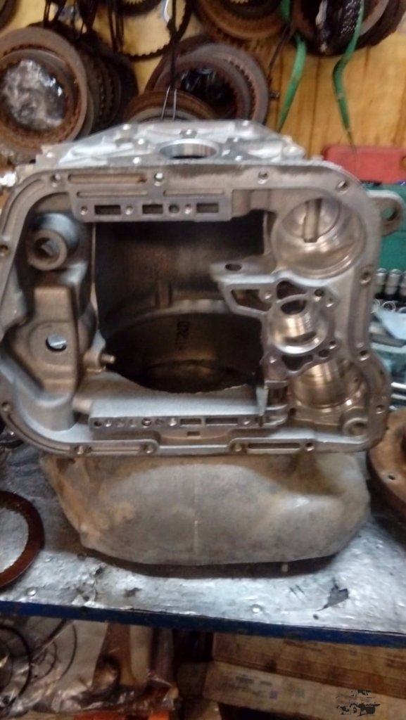

Сообщение Avalanch »

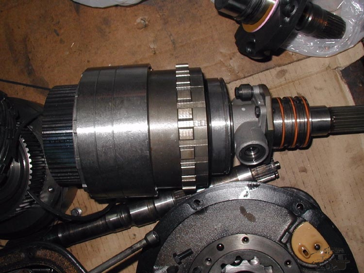

карабас разобран полностью
насосу полная КИЗДА
ТРЕНЕР
Avalanch
Сообщения: 1918
ГАЗ 66 АКПП

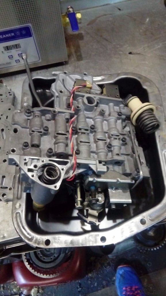

бублик под полное востановление
ремкомплект полный вместе со сталью
тормозные ленты
вошеры
насос ставим БУ но хороший
меняем пружину Бельвиля на форварде
ну и естественно фильтр
масло теперь будет МОПАР
так как мы меняем задний сальник и устраняем течь штока селектора
ТРЕНЕР
Avalanch
Сообщения: 1918
ГАЗ 66 АКПП
короче коробас будет новым
ТРЕНЕР

Avalanch писал(а):[post]374892[/post] короче коробас будет новым
Ну так не зря коробочники- это отдельный сервис... И еще - выход из коробки на радиатор, куда я медную трубку поставил. Возможно, в сервисе есть подходящий угловой штуцер, тогда можно шланг проложить еще дальше от глушителя и тяг.

AlexanderN писал(а):[post]374894[/post] тогда можно шланг проложить еще дальше от глушителя и тяг
обязательно попрошу
