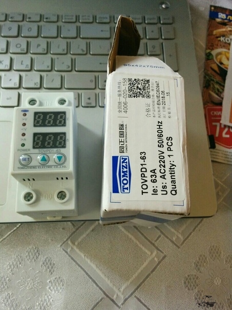

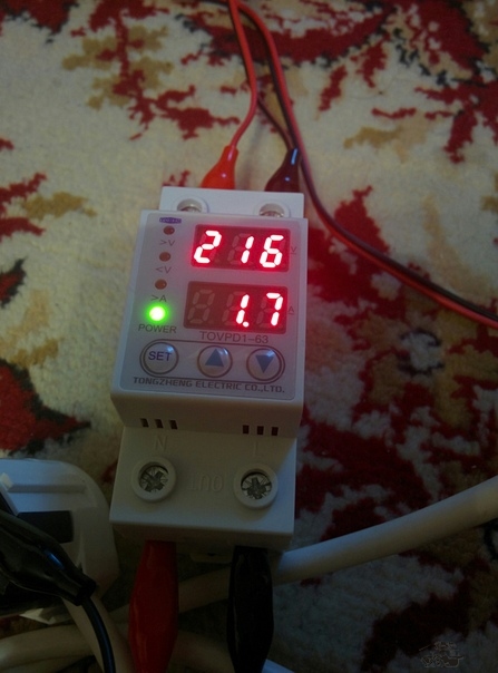

По идее прикольная штучка приехала с Али Экспресс. Нужно испытать с начала в четырёх заявленых режимах, а потом устанавливать ..
Отключения по верхним и нижним порогам напряжения , по току и пауза для автоматического включения..
Поидее УЗО сразу нужно ставить :shock: так заземление тогда хорошее нужно, а с этим сложно при передвижной ситуации..

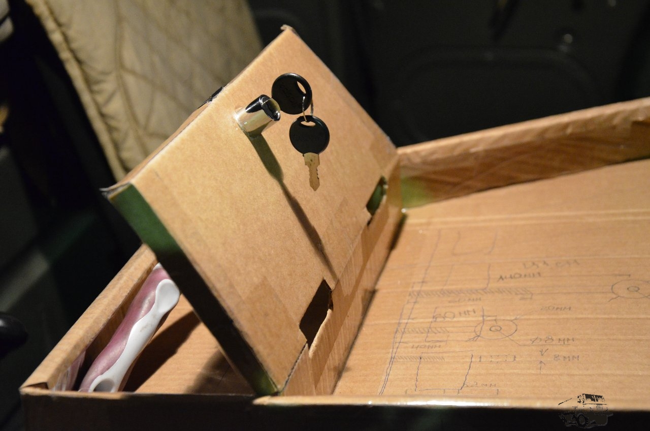

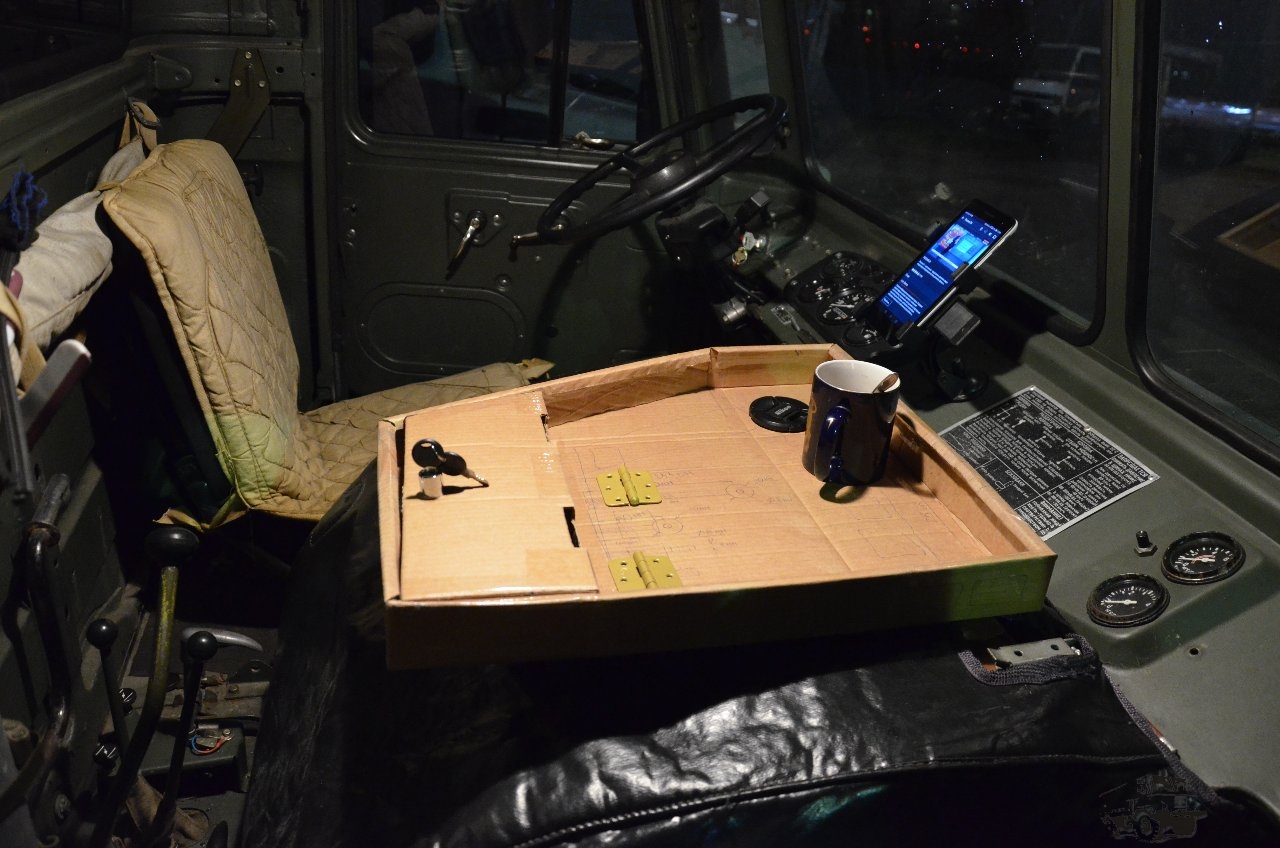

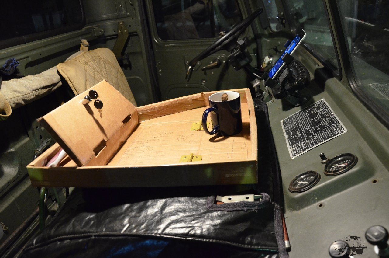

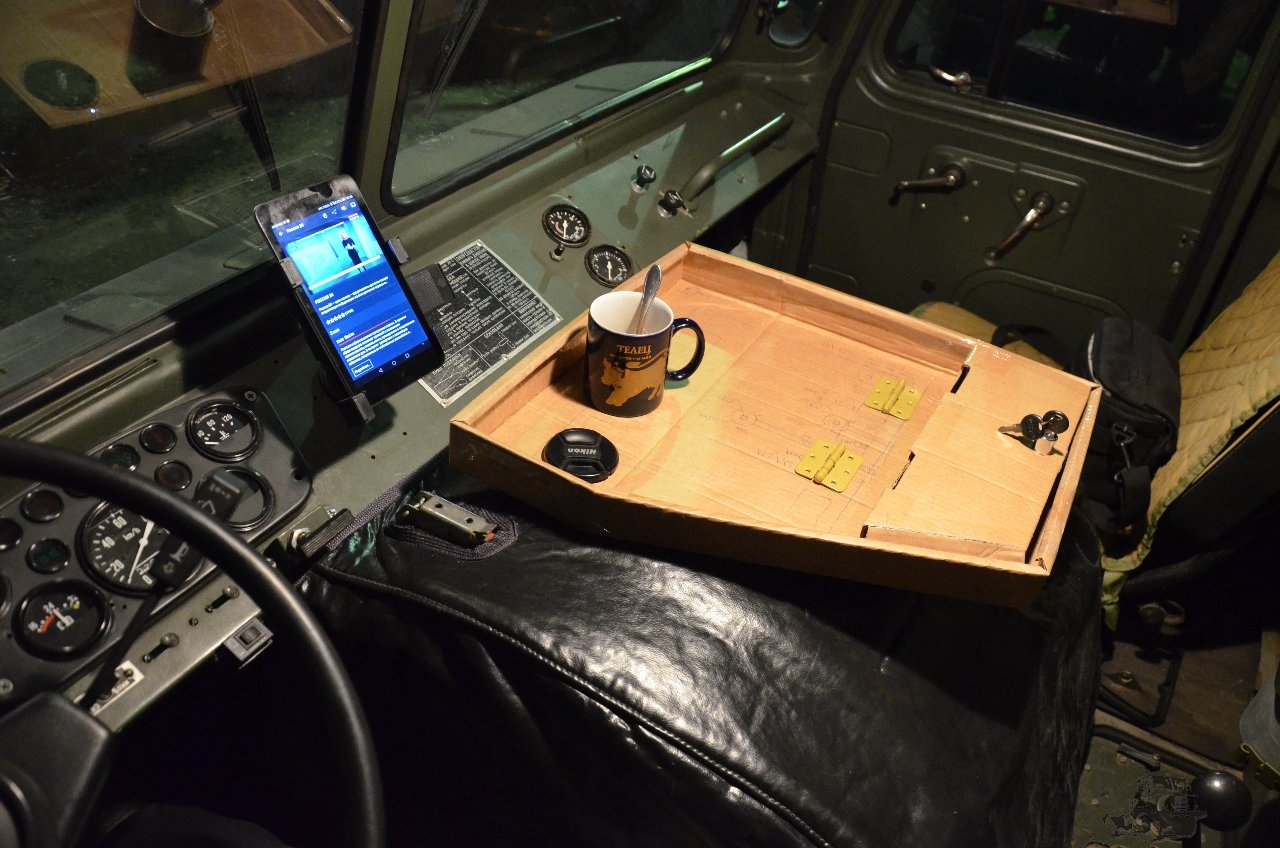

Как то в поездке хочется чего то положить рядом на покатый моторнный отсек с которого даже на маленьких кочках всё сваливается к рычагам .. Смотрю многие ставят ипровезированные столики кто во , что гаразд :lol:
Я чего—то тоже озадачился этим вопросом :shock: :?: :idea: наверно хочется увидеть в нем мягкую ровную площадку, чтоб телефон на кочках не дребежал, не царапался —возможно значит на обрезининой поверхности, потом площадка должна вмещать в себя возможно ноутбук средних размеров и прочего хабара нужного под рукой в пути .. Ну и наверно какая то сетка наверху, чтоб не выпрыгивало содержимое на наших черезвычайно мягких, и в тоже время очень хорошо подкидывающих рессорах.. Ну и в завершении какой—то отсек для чего то ценного скажем документов и может даже денежки под ключиком .. Конечно последнее это чистая фикция потому как все эти столики крепяться на крышку мотора держащуюся на двух защелках— вообщем при желании уноси все вместе :) Ну тогда так для декоративного феншуя .. и в завершении хочется под рукой в нашей летнежаркой кабине иметь подставочку для бутылки и подстаканники.. Карплю над маленькой партией, не знаю получится чего или нет .. одну себе остальные может продам 8)
Картонный макет для понимания процесса 8) :lol: Со стороны руки водителя на столике небольшое сужение, чтоб потянувшись к рычагу не задевать за острый угол, позади отсек с ключиком для мелочёвки :shock: :idea:

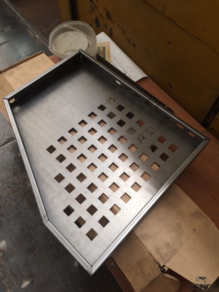

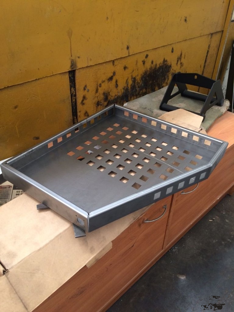

За колхозили чертеж, для пробного экземпляра, и как всегда первый блин комом всё вроде не плохо, но отзеркалил на другую сторону.. Но главное, что начало есть потому как всё медленно чего-то идёт 8) :lol:

Может быть, приоткроешь занавес, в виде эскиза, где/что будет располагаться?
Заодно обсудить,что изменить/дополнить.
Сообщения: 4416
Евгений_НСК писал(а):[post]374486[/post] Может быть, приоткроешь занавес, в виде эскиза, где/что будет располагаться?
так все на виду, сзади отсек с ключиком (как на картонном) и прокладывается толстой резиной по дну и по бокам.. По боковым стенкам наверно ещё крючков добавить для сетки сверху и все это крепиться на шпильки в штатные отверстия ПНВ и всё по идее :shock: Более не знаю, что можно добавить :-o К задней части может плавающую целиндрическую держалку для двух литровой бутылки лемонада на бездоре пива с парой подстаканников крепящуюся таким образом, чтоб можно было поднимать мото люк не убирая бутылку со стаканами 8) :lol:

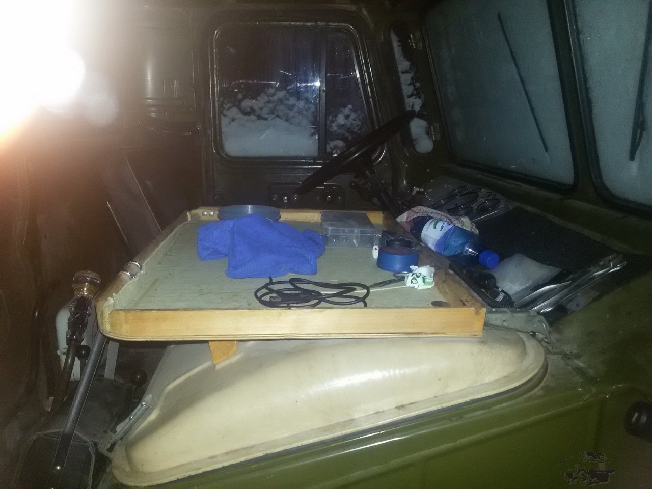

По своему опыту, у меня стоит столик на капоте, самый простой: столик нужно делать на весь размер капота, если только скос не сделан специально, для каких-то целей. В пути очень удобно держать локоть на столике. И еще, я бы чуть-чуть укоротил его в задней части, сильно выступающий в этом направлении край мешает, да еще нет нет, и надавишь на него иногда, на излом получается.
Сообщения: 4416
Евгений_НСК писал(а):[post]374491[/post] И еще, я бы чуть-чуть укоротил его в задней части
Интересно с задней части в низ в районе рычагов место для бутылки двух литровой есть как думаешь ?
