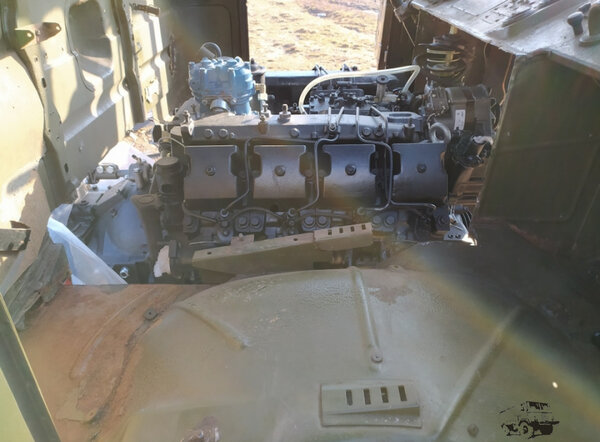

Смотрю я не сильно ошибся с наполнением кабины

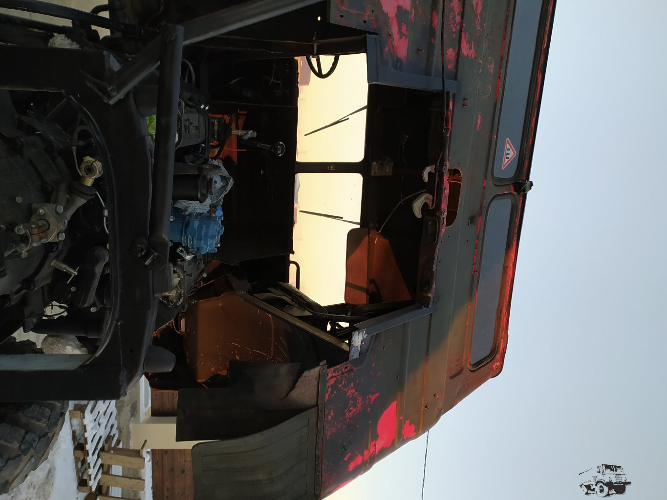

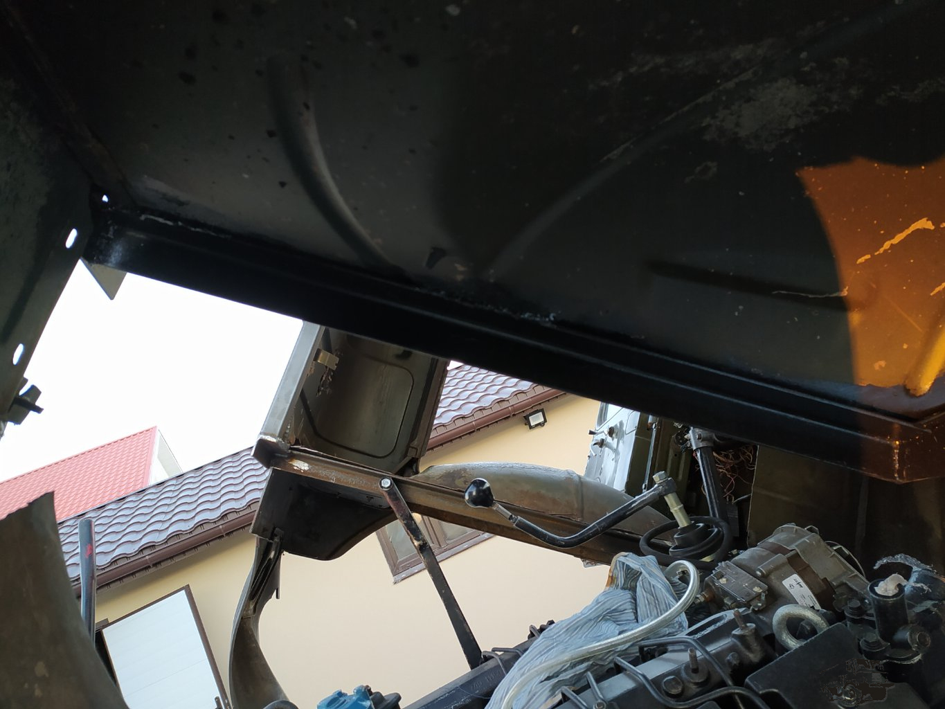

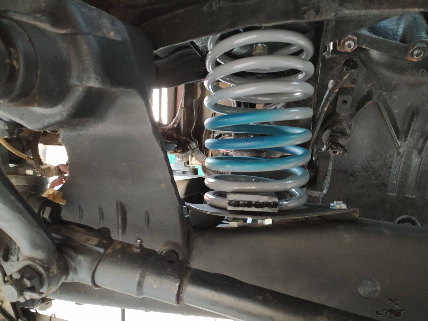

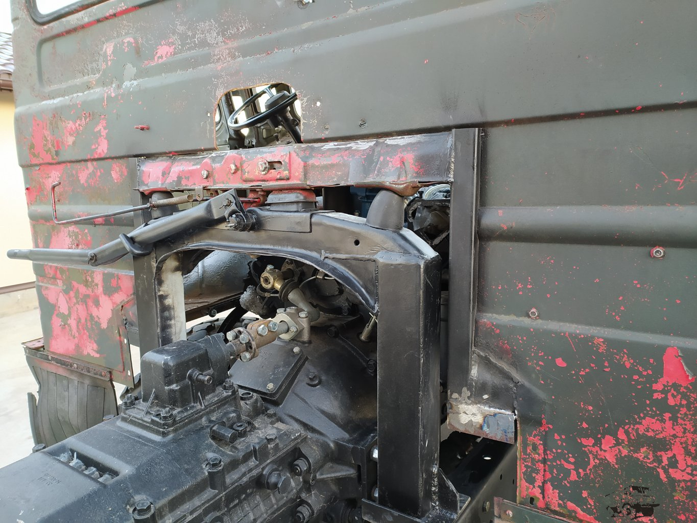

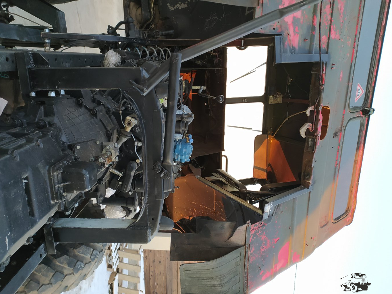

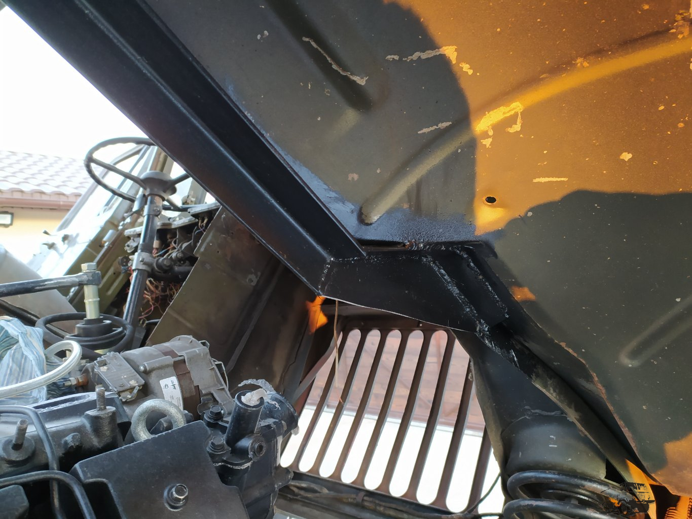

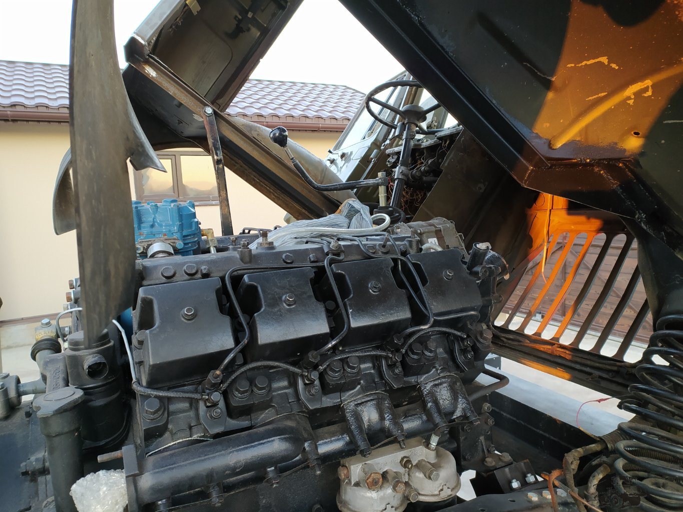

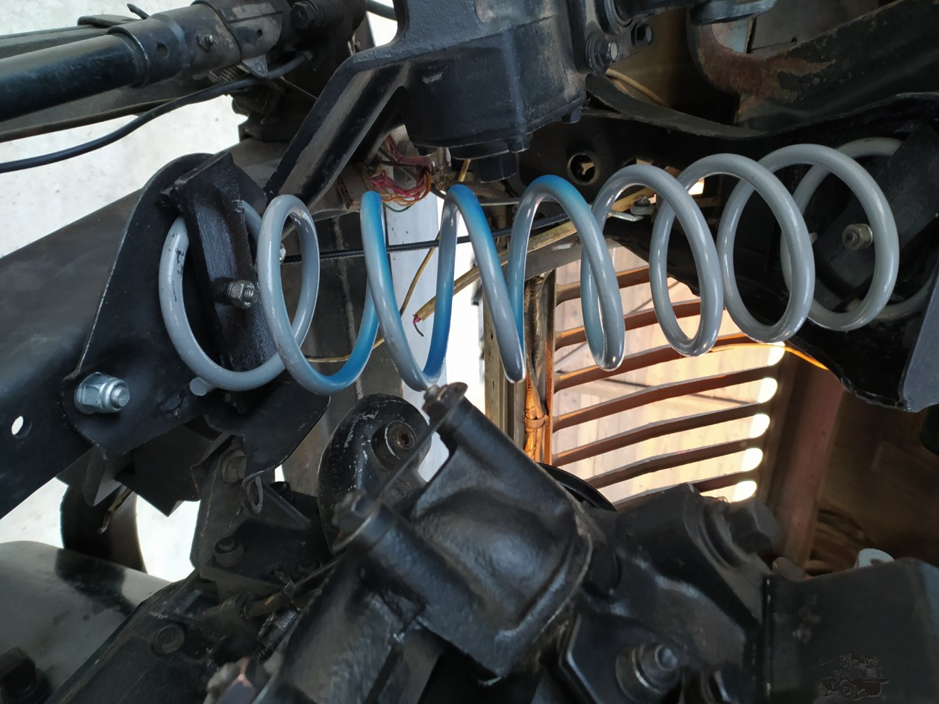

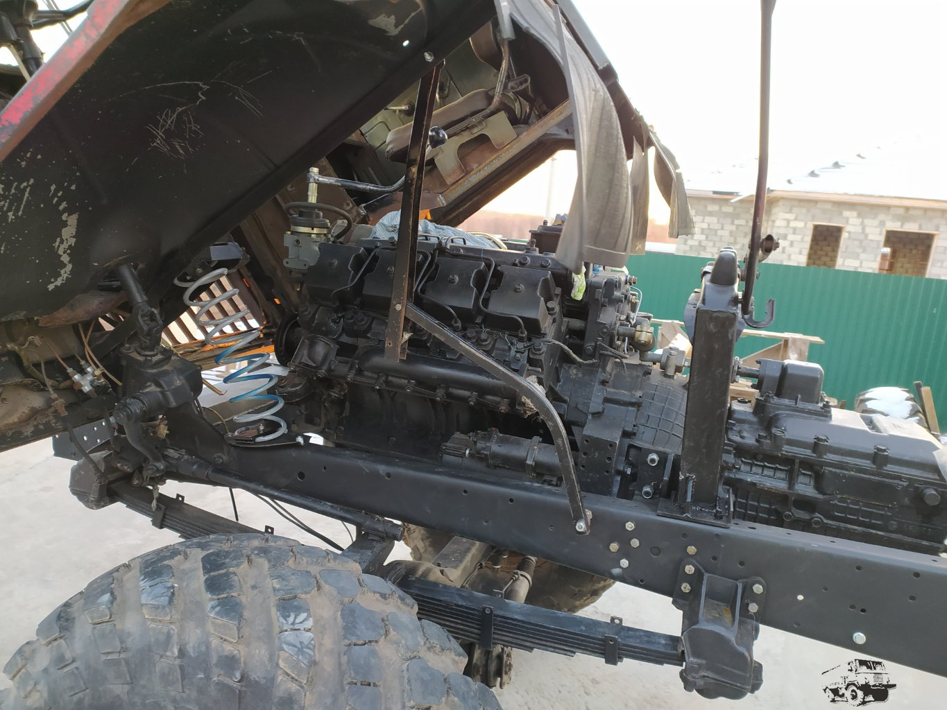

Продолжаю с кабиной

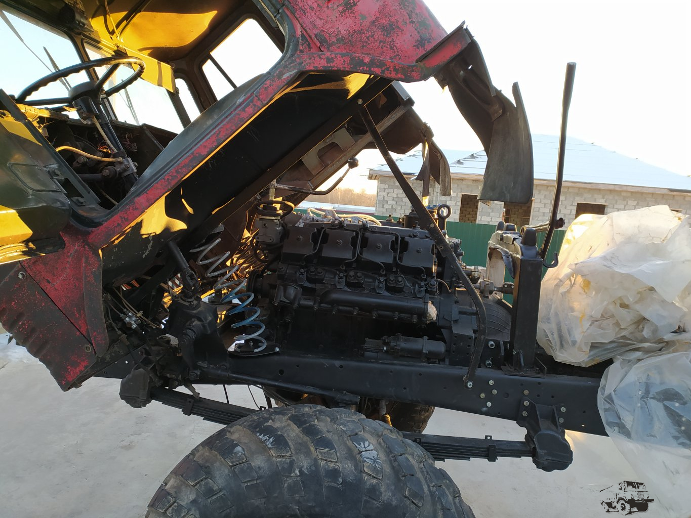

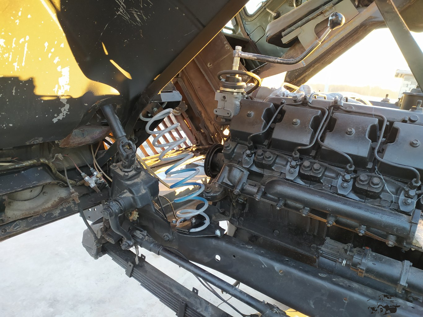

Левая пружина подъема кабины никак не хотела вставать на место,упиралась в двигатель, пришлось установить пружину от ваз 2104 заднюю.

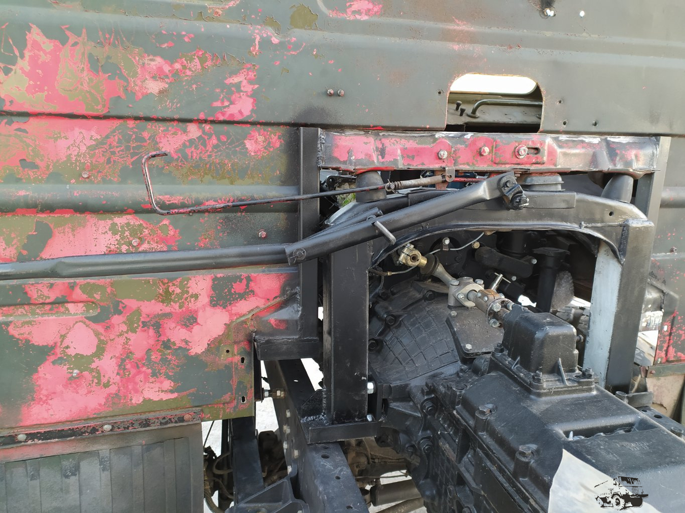

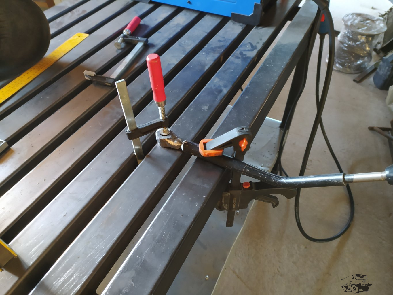

Примерил рычаг кпп,пришлось его переделать,развернув рукоятку на 180 градусов
Работы продолжаются...

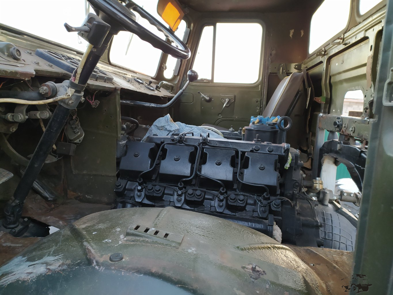

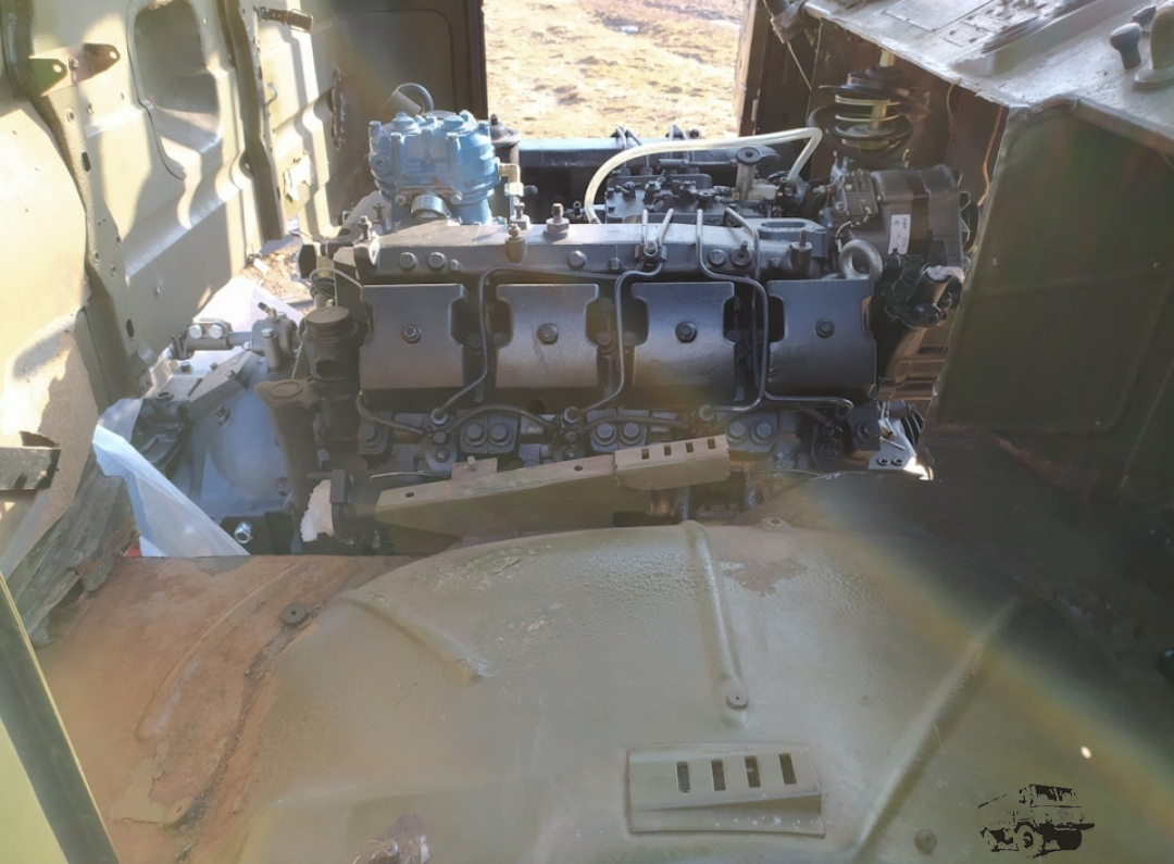

[ref=#669933]Dmitriy7171[/ref], когда ШишКамЗил заводить будешь ? Хоца посмотреть как мотор на машинке работает :shock: :idea:

[ref]Vivanov76-SPB[/ref], думаю скоро,в ближайшее время систему охлаждения,воздухан и выхлоп слеплю.Работы ведутся.К весне планирую выезд,но это не точно :mrgreen:

зачем так страдать ,на раму КАМАЗ мосты и кабину 66го ,

дим а рулевая штатная? и ещё вопрос а подъём кабины гидравлический что сразу не сделал?

классный цилиндр на выдвижение доп колес с БРДМ , ОН С ЗАМКОМ , для кабины поднимать , работает отлично с насосом КАМАЗ

Дима , прошу прощения ,но двс будут проблемы , поршня к цилиндрам подбирают микрометром ,кольца газового стыка на головках надо было заменить , видны прогары ,ну и направляющие клапанов на 99и 9 под разбиты , вывод , нужно было ставить новые головки ,поперечный люминиевый патрубок лучше заменить шлангом ,меньше проблем

виталян писал(а):[post]411170[/post] дим а рулевая штатная? и ещё вопрос а подъём кабины гидравлический что сразу не сделал?
Рулевая пока штатная,потом возможно цилиндр заменю, например на ураловский.
Кабина на пружинах, только недавно фото выкладывал.

ПОМПАТЕХ1 писал(а):[post]411210[/post] Дима , прошу прощения ,но двс будут проблемы , поршня к цилиндрам подбирают микрометром ,кольца газового стыка на головках надо было заменить , видны прогары ,ну и направляющие клапанов на 99и 9 под разбиты , вывод , нужно было ставить новые головки ,поперечный люминиевый патрубок лучше заменить шлангом ,меньше проблем
Время покажет

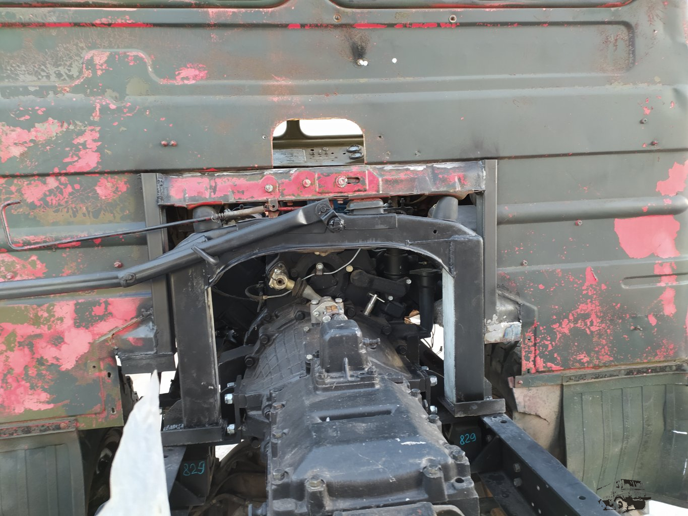

Дима можешь сказать размер межцентровых в передней траверсе под кабиной?

нет передняя траверса под кронштейнами кабины

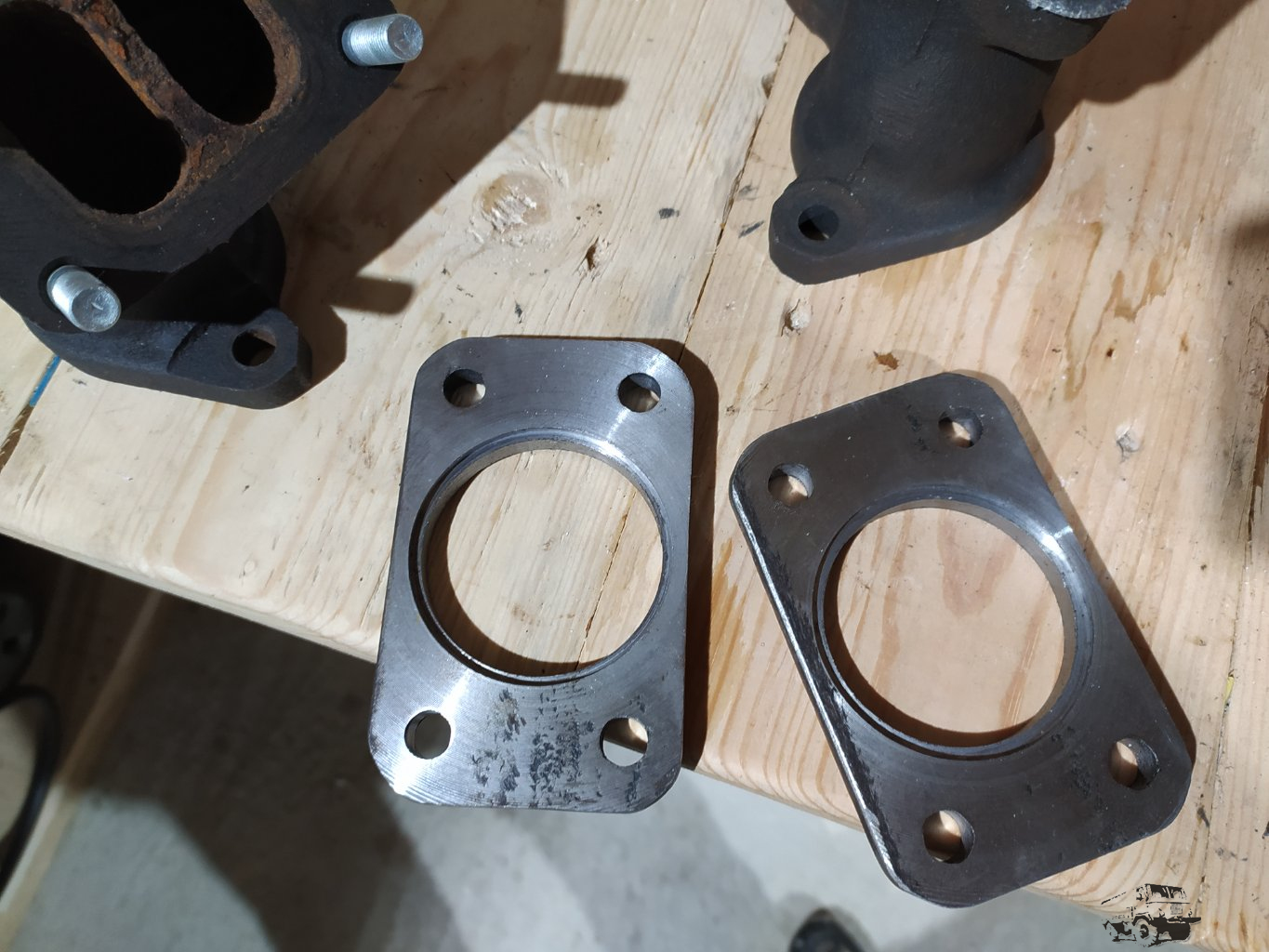

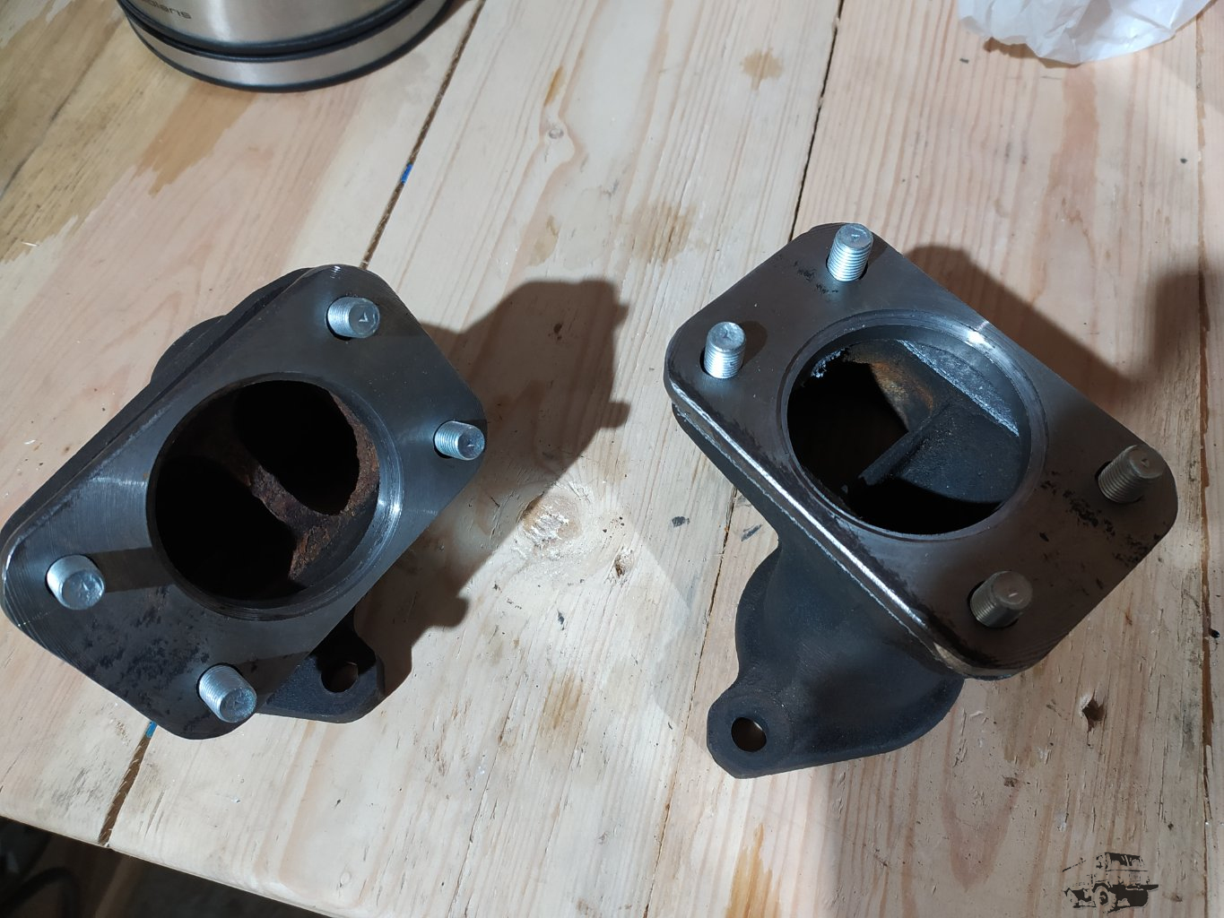

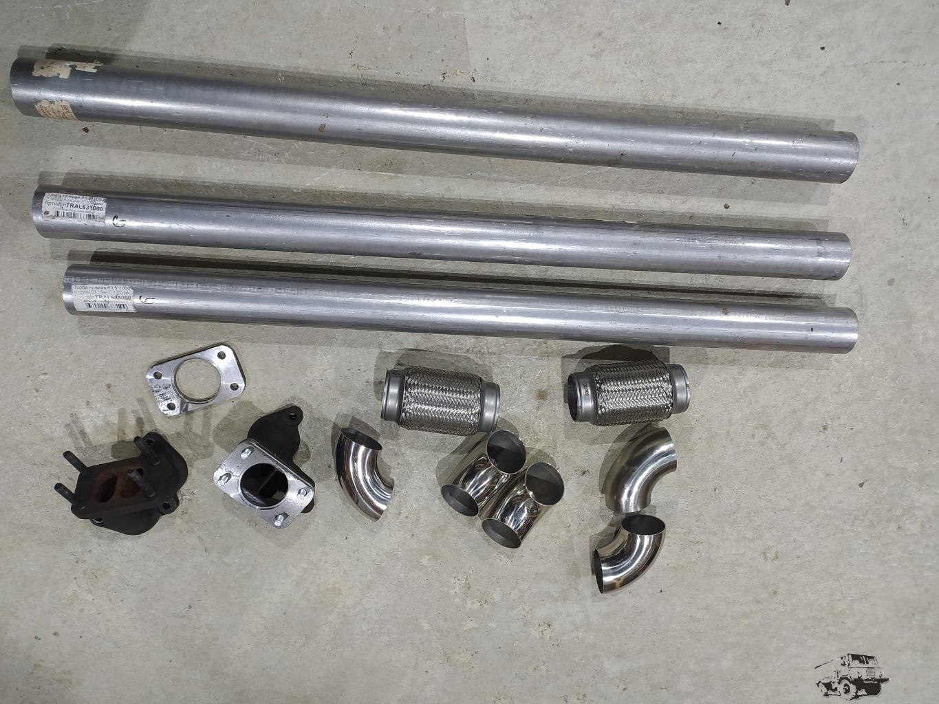

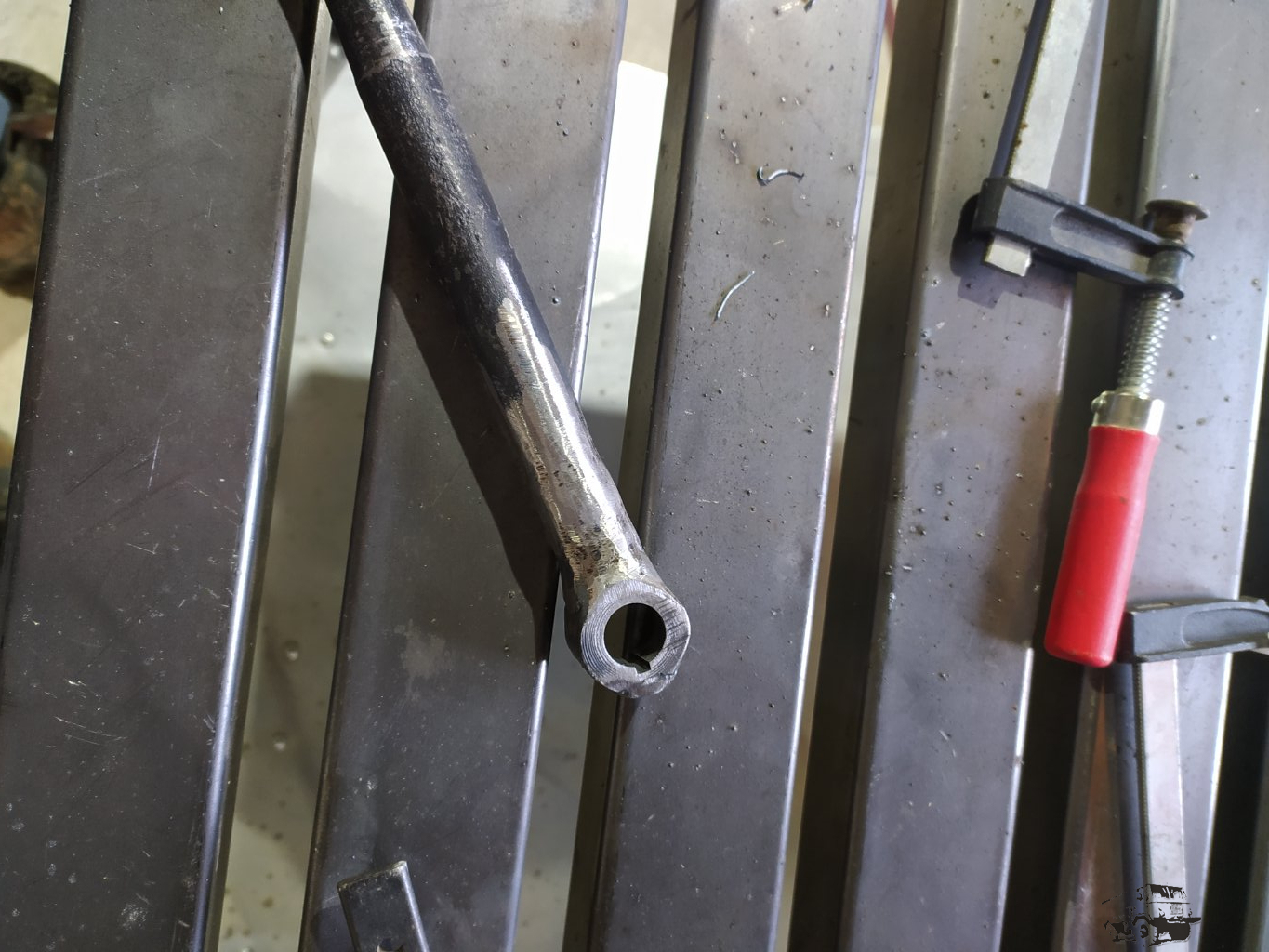

Закупил трубы,отводы,гофры для выхлопа.Будет прямоток :mrgreen:

[ref]виталян[/ref], 785мм
