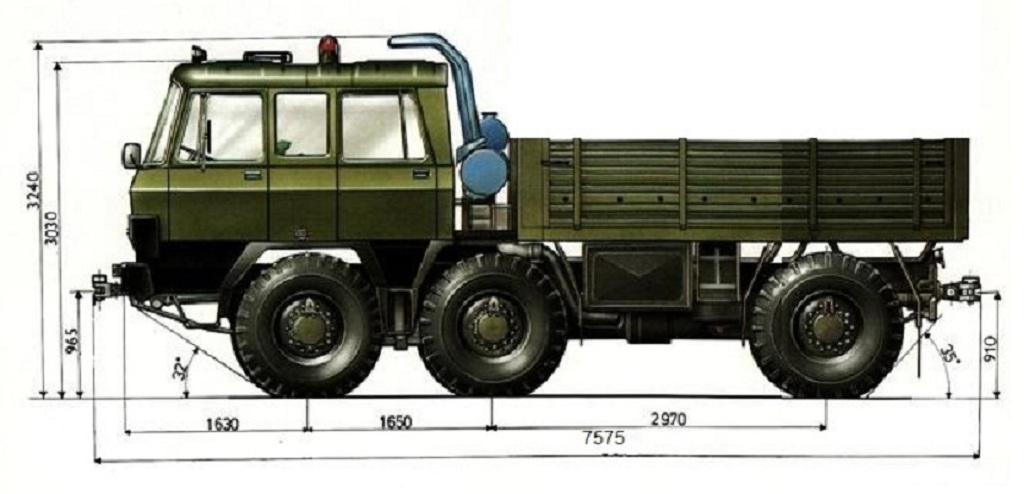

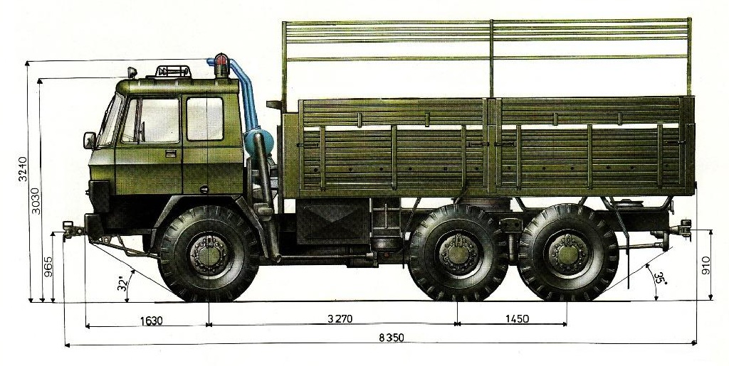

Вот две Татры 6x6, у которой проходимость будет лучше?

сложный вопрос . Чисто в теории первая машина при повороте будет накатывать аж 3 колеи . Что плохо
У второй не гружёной морда будет тонуть . И длиннее она .

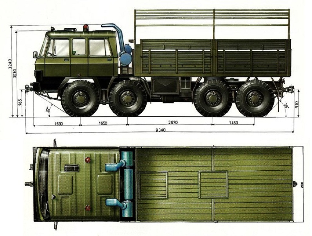

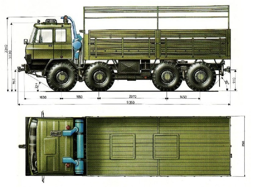

8x8 такая есть ?

rencom писал(а):8x8 такая есть ?

Ответ: проходимость будет лучше у ГРУЖЕНОЙ машины!

Опять же . А по Слабым грунтам ?
8x8 уж очень длинная .
Так нет идеала .
Так нет идеала .

Проходимость лучше у той, где развесовка по осям лучше.Думаю что лучше та где средний мост сдвинут вперед. Ну и конечно без сомнения четырехмостовая.

Проходимость действительно у 6х6 с двумя мостами спереди должна быть лучше - это балластный тягач и все мосты у него редукторные

Mindozee выложил хорошие рисунки с размерами.. На них прекрасно видно, что 6х6 с двумя мостами спереди, это то же что и 8х8, только со снятым одним задним мостом.. На этот балластный тягач 6х6 можно пристыковать с сзади (на болтах) штатную часть "трубы" (рамы) с еще одним мостом и будет полноценная 8х8.. Мост только, надо будет устанавливать тоже редукторный, как и остальные три на этом балластном тягаче, получится тогда вообще чума, а не вездеход
