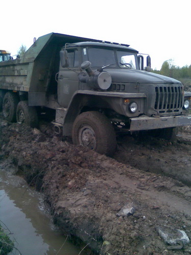

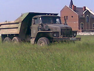

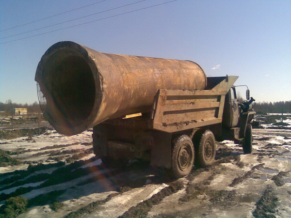

Моя ласточка.Кормилица и поилица.

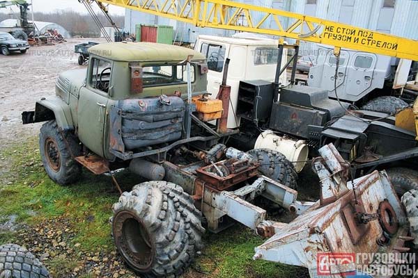

Продолжаю читать сайт Авторевю Грузовики и автобусы. Много там интересных статей, вот, на пример http://trucks.autoreview.ru/archive/2009/04/lesovoz/
Питерцы могут съездить и посмотреть интеренсую технику, там и адрес есть
Если отъехать от Питера на десяток километров в сторону Ломоносова, то среди унылых ольхово-ивовых перелесков мелькнет указатель «Забородье». За забором — ангар, у которого посетителей встречает радушная от скуки лохматая собака.
Небольшой дворик загроможден старыми рамами и агрегатами, ржавыми спецмашинами. И среди этого металлолома — два огромных МАЗа-Урагана, украшенных лесовозными «рогами»-кониками. Что это? Оказывается, результат весьма любопытного, но неудачного эксперимента. Расположенная здесь фирма Севзапспецмаш с конца девяностых годов занималась переделкой разных грузовиков и прицепов, в том числе военных, в лесовозы. Здесь устанавливали манипуляторы на Уралы, удлиняли шасси КрАЗов-«лаптежников», собирали несложные прицепы — роспуски из отечественных комплектующих. А однажды в распоряжение владельцев попали списанные шасси МАЗ-543М.
А так же другая техника, на пример, ЗИЛ 131 со всеми управляемыми колесами

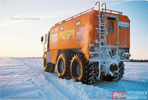

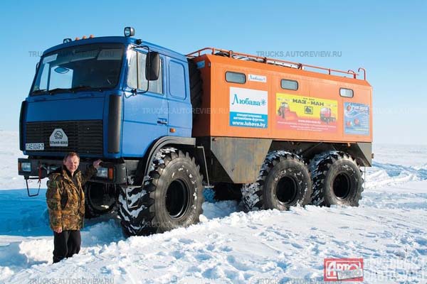

Там же нашел такое чудо http://trucks.autoreview.ru/archive/200 ... l_bigfoot/
Текст: Этот снегоболотоход по имени Ельня создан минской компанией МАЗ-MAN. Его двигатель — минский Д-245 мощностью 156 л.с., шины — похоже, такие же, как у Харпа. Но сама конструкция сложнее и дороже: рама шарнирно-сочлененная, мосты с самоблокирующимися дифференциалами — итальянские, марки Carraro. Зато Ельня «вписалась» в габарит по ширине 2,5 м, что разрешает ее эксплуатацию на асфальте. Две такие машины испытывались у Баренцева моря, на мысе Канин: по расчетам минчан, Ельня сможет перевозить по тундре до четырех тонн груза, расходуя при этом 55 л/100 км. Но пока о заказах не слышно.
Похоже у неё и винт есть!
Кто там сомневается, что Д-245 для ЗИЛа не хватит?

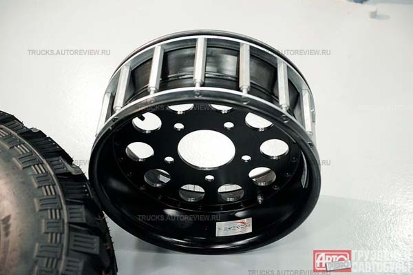

А вот какую штуку ивековцы придумали для езды на спущеных колесах по нашим северам. http://trucks.autoreview.ru/archive/200 ... 21_750.jpg
Правда, пройти они так и не смогли.
Снегоболотоход и обычная машина предъявляют разные требования к двигателю. На легких болотоходах ставят движки от ОКИ.
