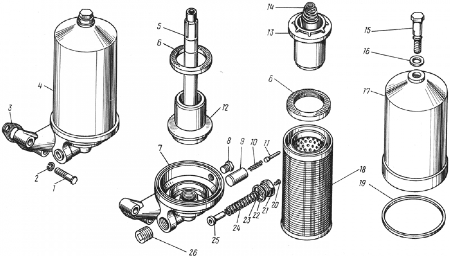

Подскажите, какой маслянный фильтр ставится на ЯМЗ-238М2? и сколько он стоит?

Кроме центрифуги там стоит металлический цилиндр обтянутый мелкой сеткой. поз 18. Цена порядка 300 р.

Да-да, про него и спрашиваю. Как его правильно опознать, чтобы купить? Или он просто моется?

Он просто моется, нежно, сетку не попортить.
Опознать просто - он очень похож как на картинке, жёлтый из-за латунной сетки и большой как две армейские банки тушёнки
Вот он http://filter-element.ru/fullinfo.php?ID=44&GROUPID=24

Понял, спасибо!
Понял, спасибо!

А какой лучше - родной металлиеский или бумажный?

Shy писал(а):А какой лучше - родной металлиеский или бумажный?
Они не взаимозаменяемые, там корпуса разные!!! Бумажный он нового образца, а сетка старого... Да но всеже лучше бумажный! у него поры меньше!!!
Понял, спасибо. Взял за 110р бумажный для эксперимента. Не подойдет - верну на место сетку.
а корпус ведь можно отдельно купить?
