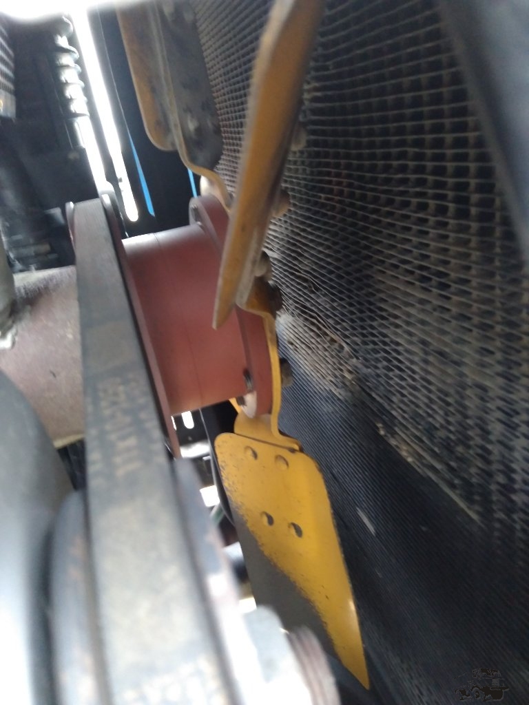

VladimirV
Сообщения: 22
Зарегистрирован: 19 янв 2017, 08:27
Откуда: Алдан
Вентилятор на вискомуфту
Сообщение VladimirV »
Снял электромагнит, вентилятор в холостую крутит, по трассе хватает. перед радиатором установил эл. вентилятор с японца на туже схему, датчик и клавиша, при нагрузках срабатывает хватает, но хотелось бы эл. муфту или виско. Купил вискомуфту с тойота марк 2, не подошла упирается в радиатор. Может кто подскажет с какой машины можно установить вискомуфту на д24х без больших переделок.
