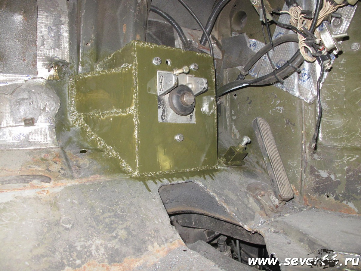

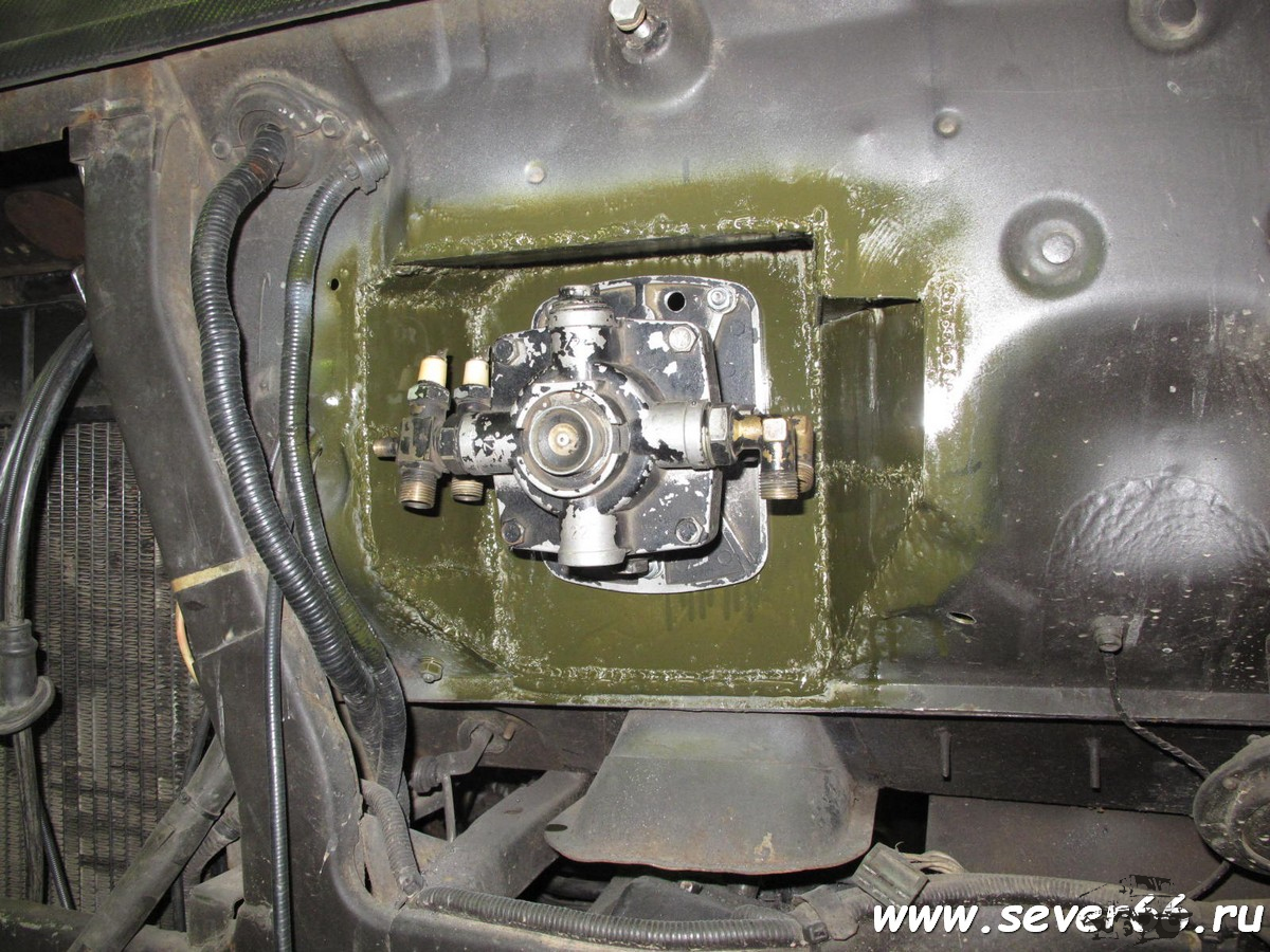

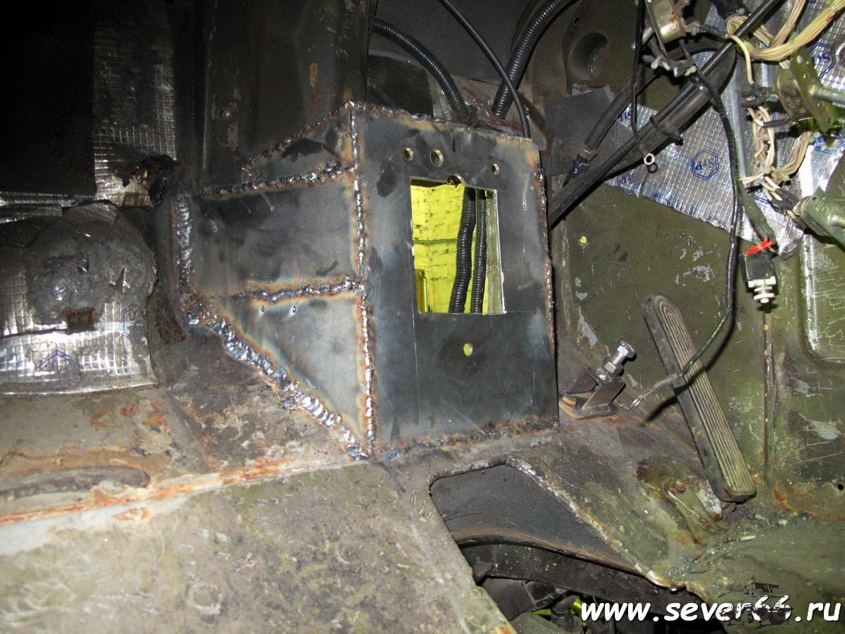

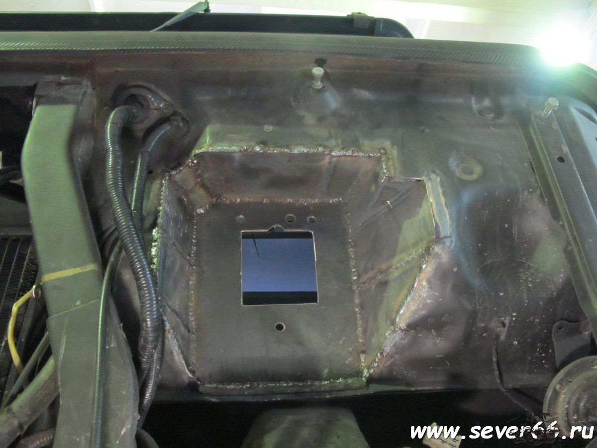

Вариант куда и как можно вкрячить ГТК
download/file.php?id=2117&mode=view
download/file.php?id=2116&mode=view

Да с краном нет проблем, я камазовский ставил в свое время.

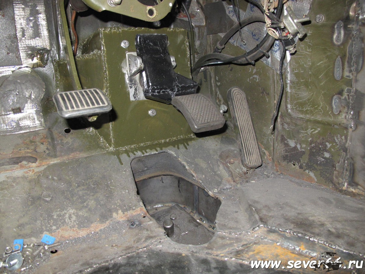

У меня получилось вкорячить ГТК прямо в педальный узел, кабину не резал

[ref]ВладимирОдесса[/ref], у меня кабины не из - за кранов переделанные. Они в принципе, переделанные, начиная с силового каркаса, поликов, капотов и заканчивая приборными панелями. Полики под ГТК - это так, прицепом. В новой машине, переделывать масштабно буду только кабину :D

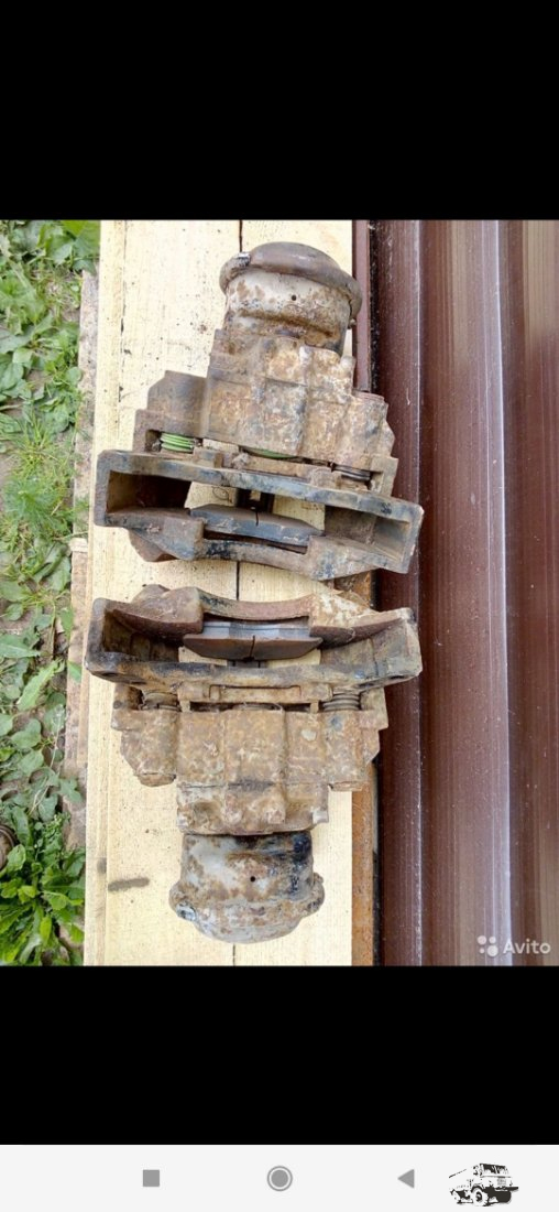

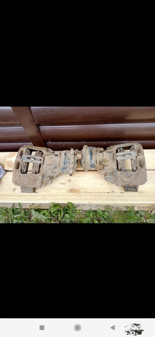

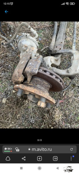

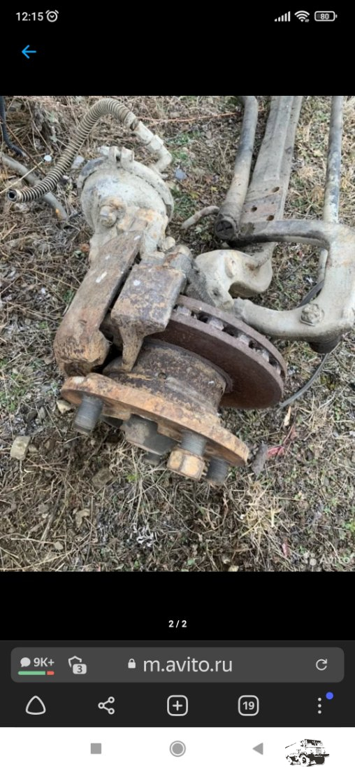

Суппорта от baw на глаза попались,похоже они довольно компактные и цена вполне адекватная.

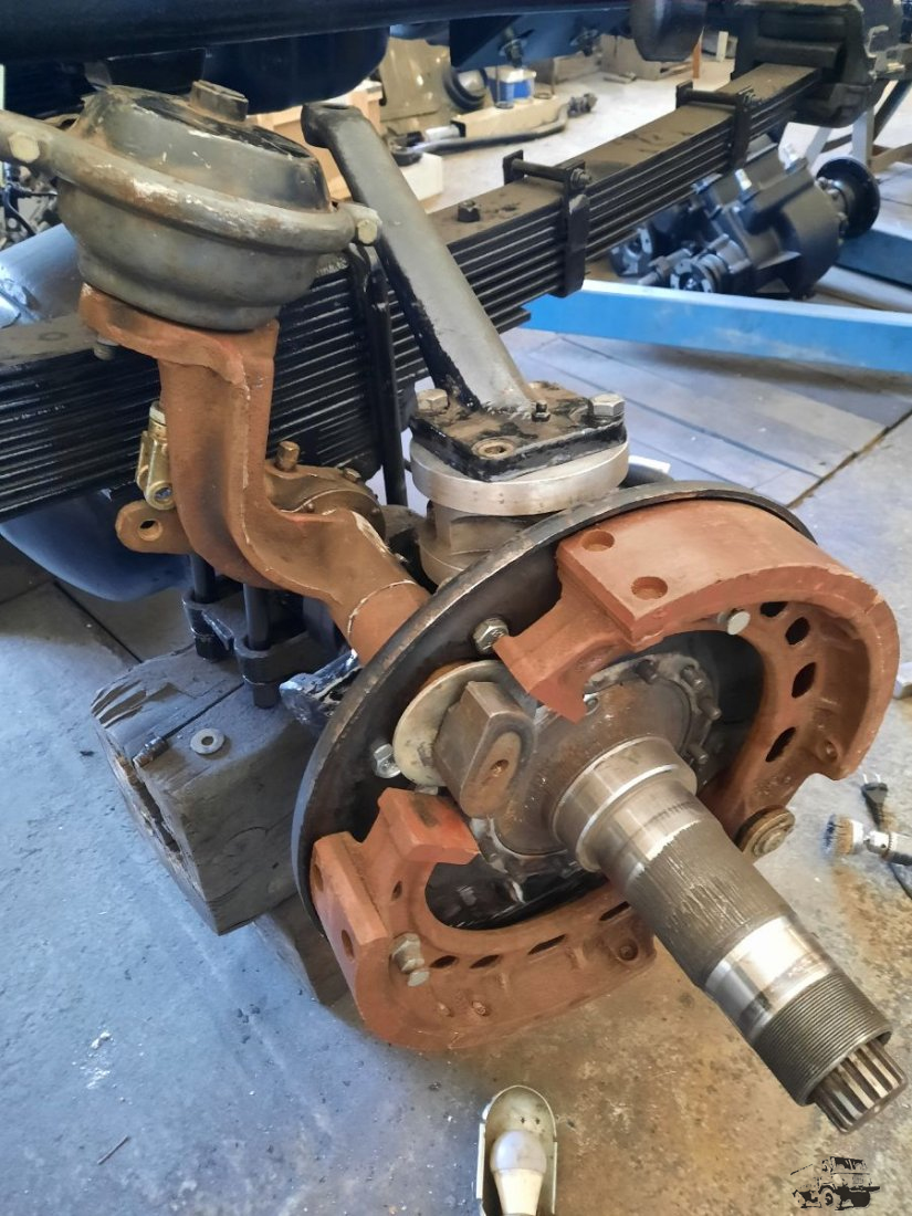

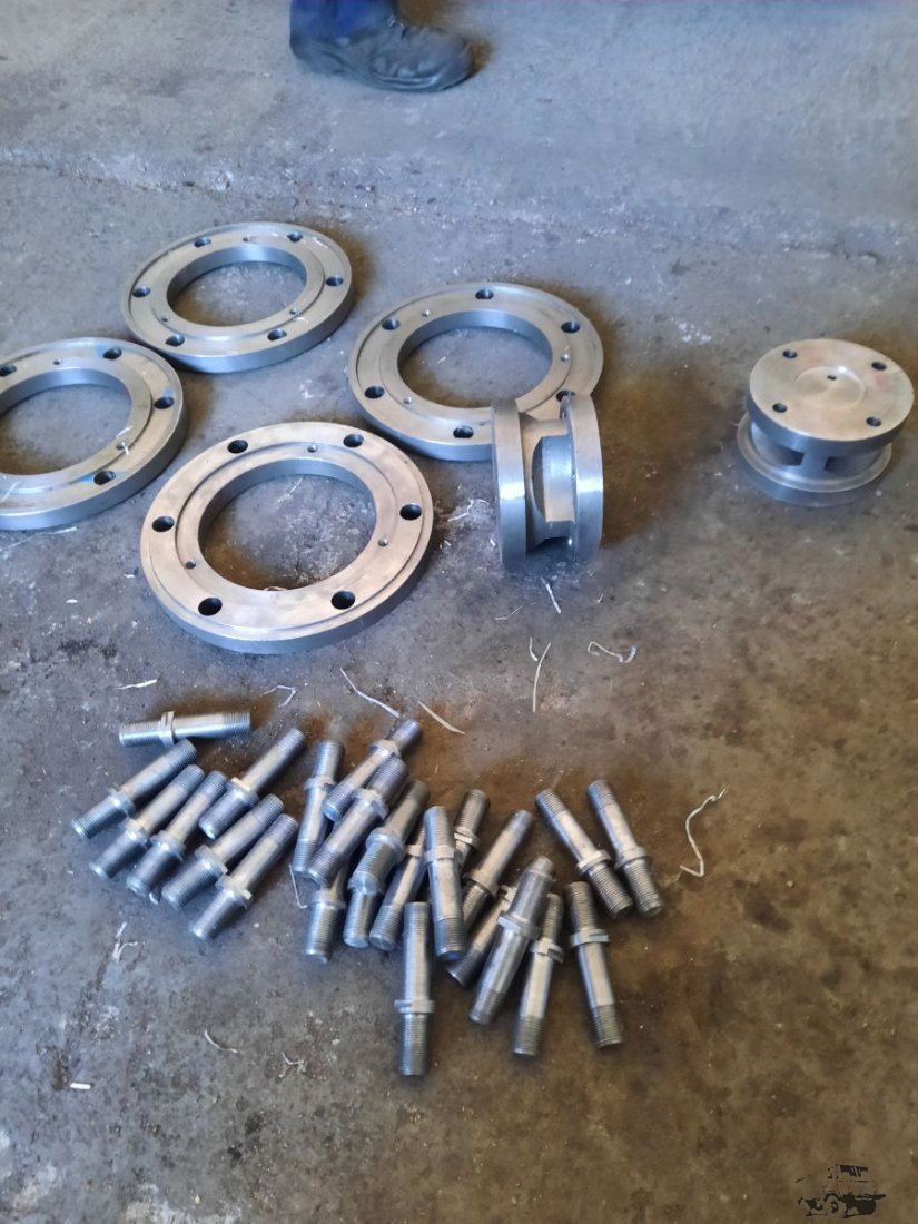

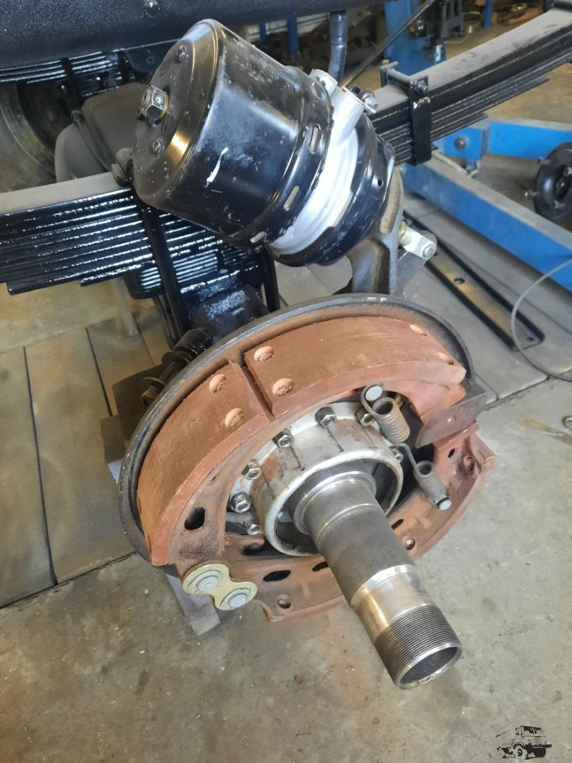

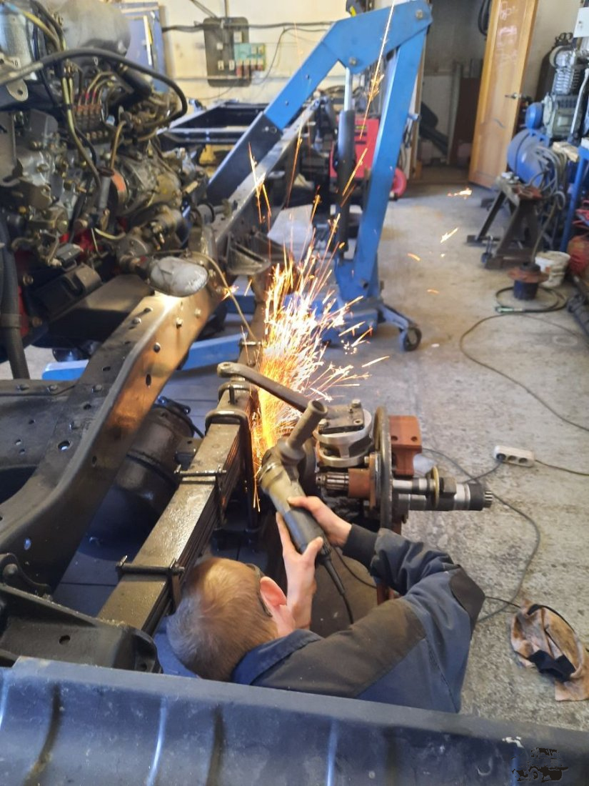

Привет всем. Вернулся с Магадана и продолжим теперь с тормозами. Через недельку надеюсь полностью покажу, что получилось с колесными тормозными механизмами в моем варианте.
Пока пару фото процесса
www.sever66.ru
8 92О 3IО 22 22 есть WhatsApp
Переоборудование автомобилей.
comandor
Сообщения: 3515
Откуда: Смоленск

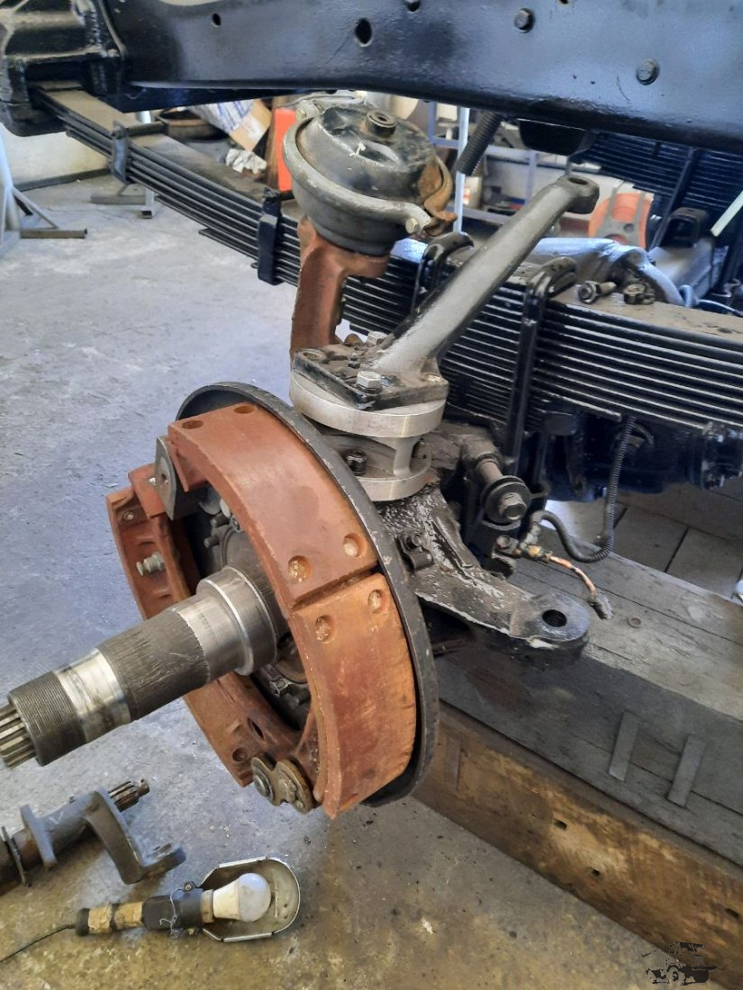

Пневматическая тормозная система на ГАЗ66. Мой вариант
Сообщение comandor »

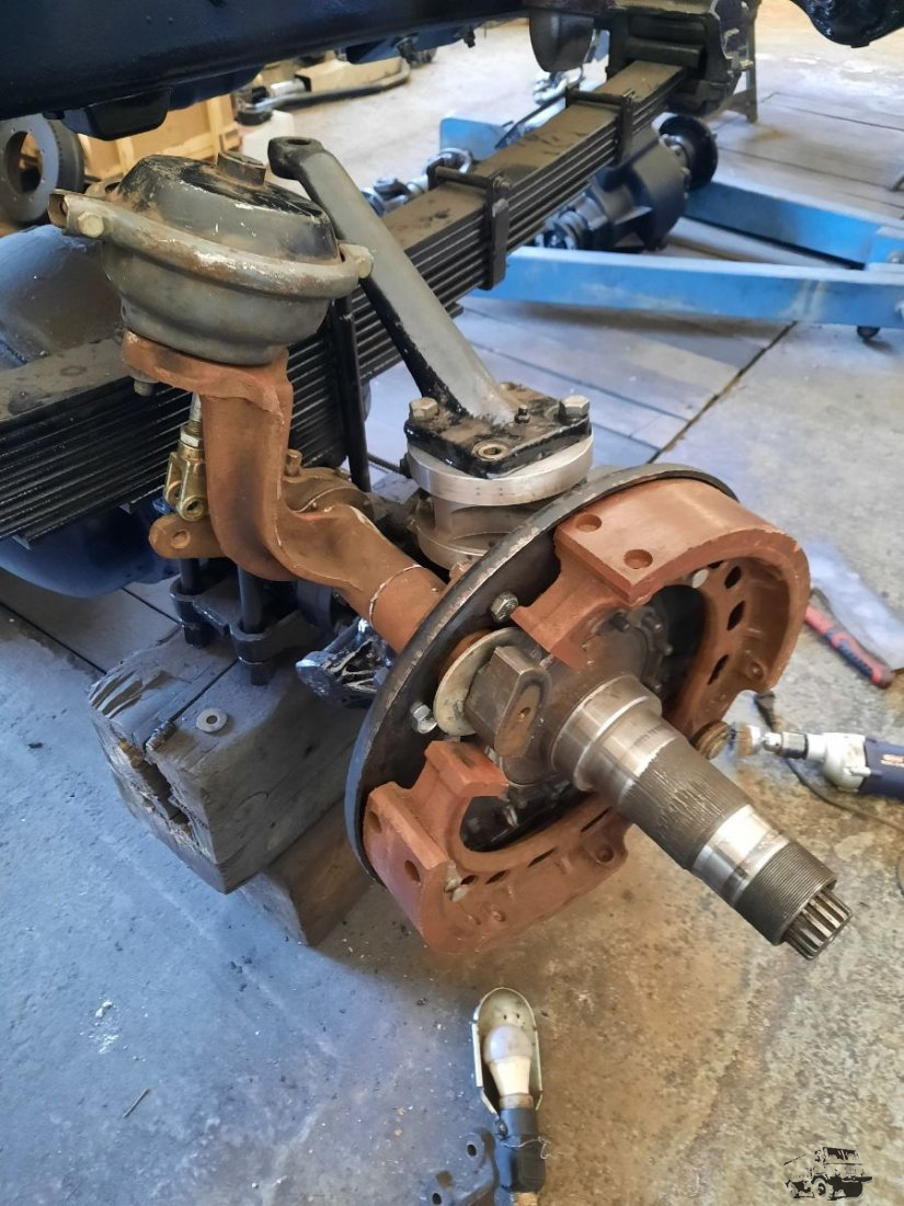

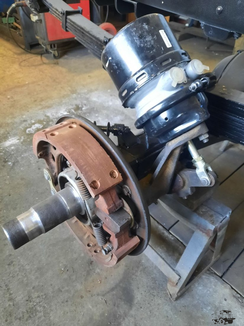

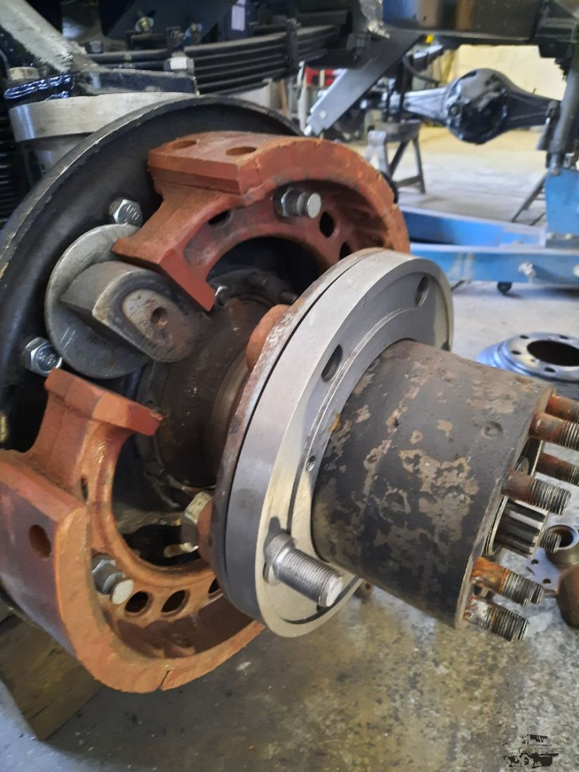

Сейчас передними мехнизмами занимаемся.
www.sever66.ru
виталян
Сообщения: 872
Откуда: бишкек
Поблагодарили: 21 раз
Сообщение виталян »
Юра а ГТК от чего будет?
ok
Сообщения: 2289
Откуда: М.О.
Поблагодарили: 24 раза
Сообщение makey »
Судя по фото, профиль разжимного кулачка будет работать неправильно, или ошибаюсь?
