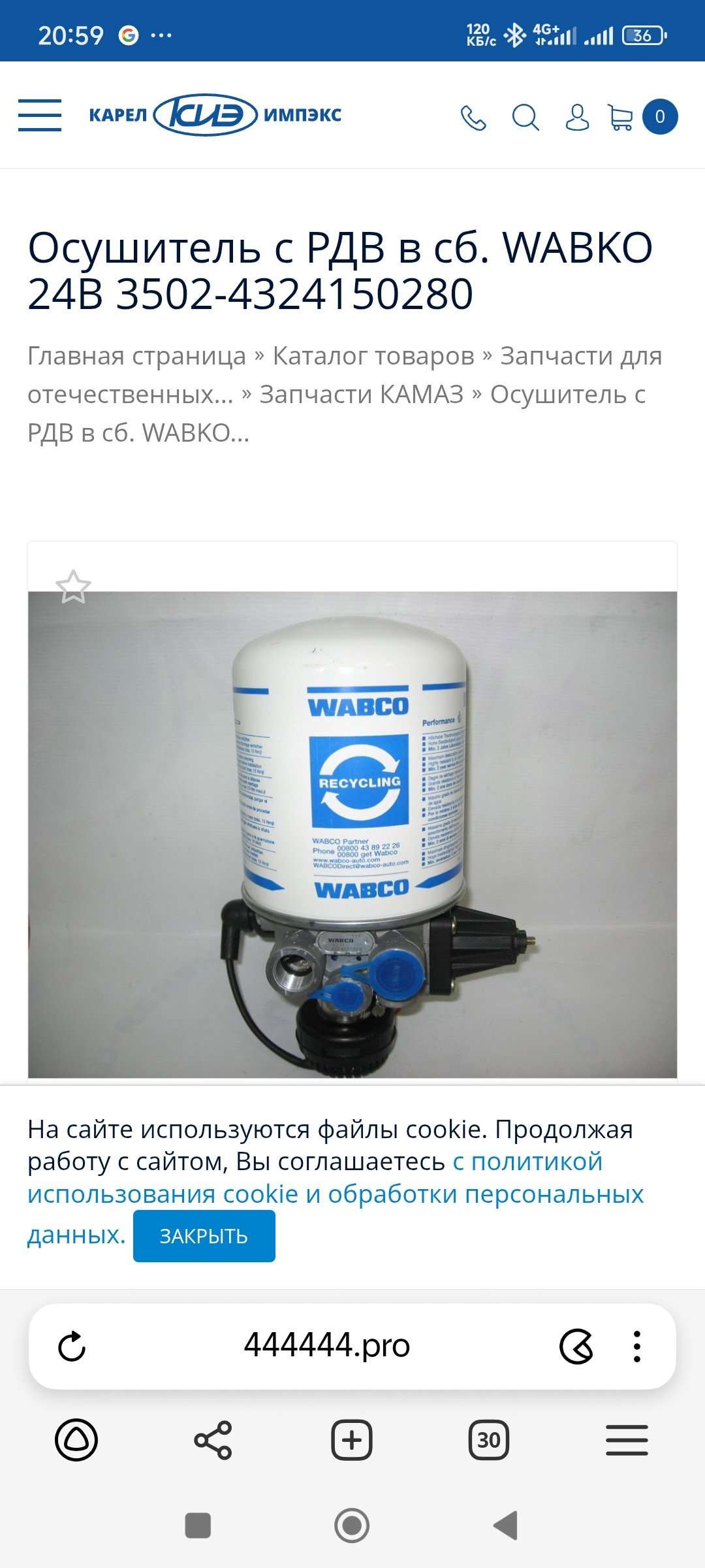

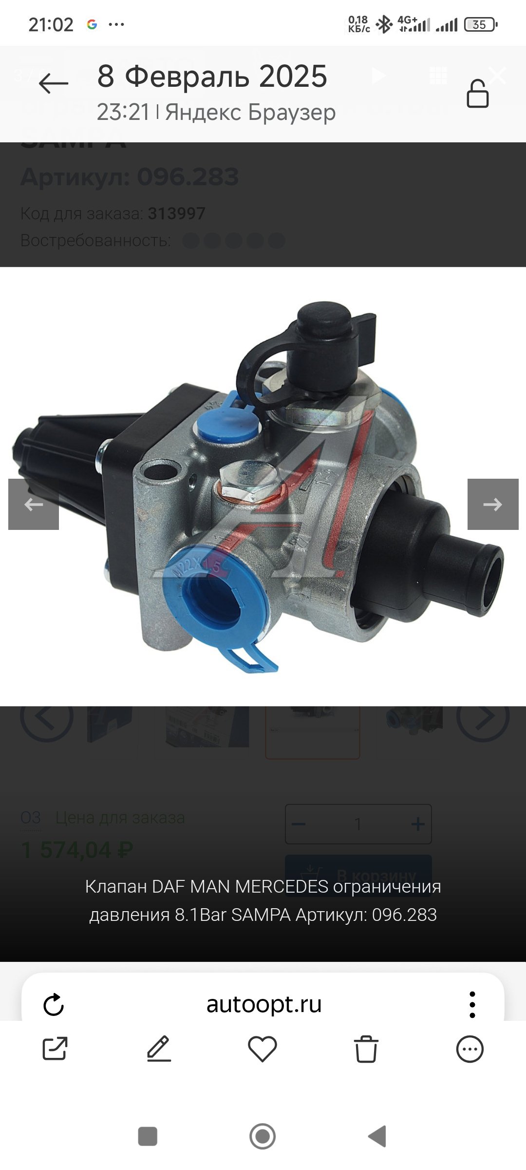

ipkin писал(а): 27 май 2025, 18:42 Что можно поставить как альтернативу?
КамАЗ-ий ставь, как на первом фото, хорошо работают, поддаются ремонту и регулировке.

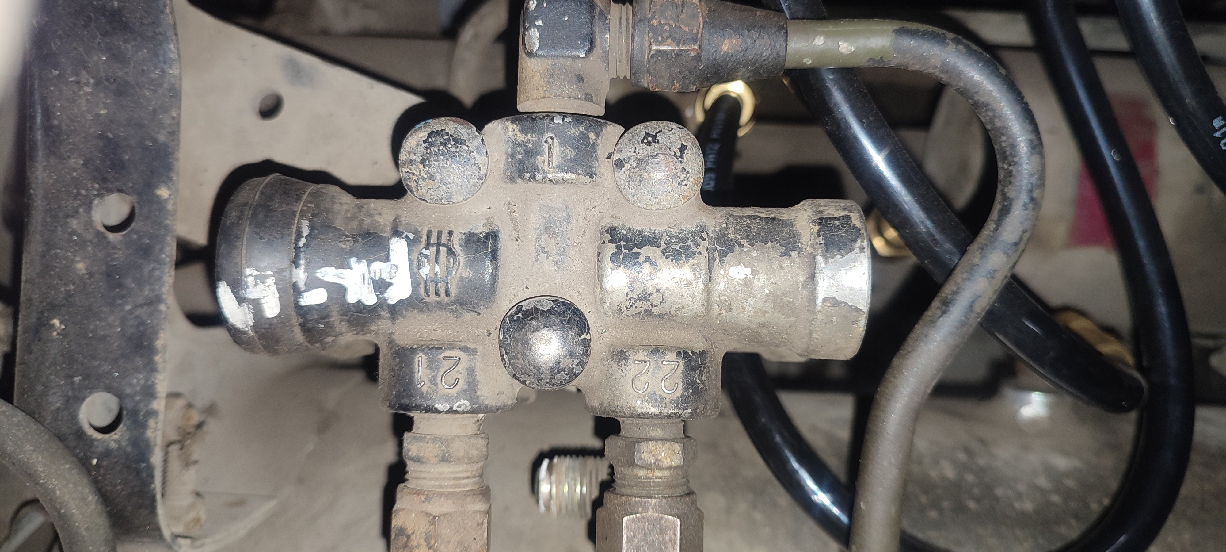

Кемпер ГАЗ-MAN
Сообщение ipkin »

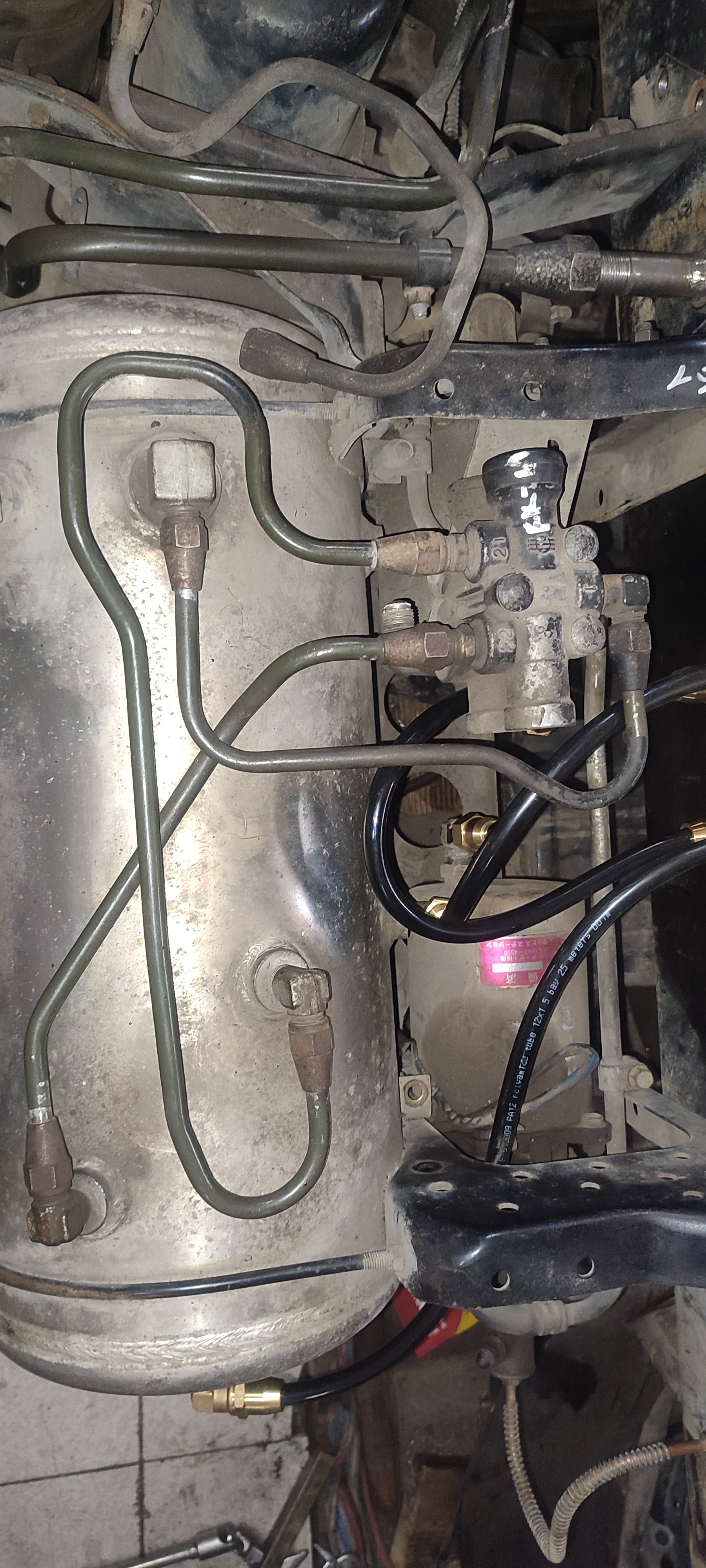

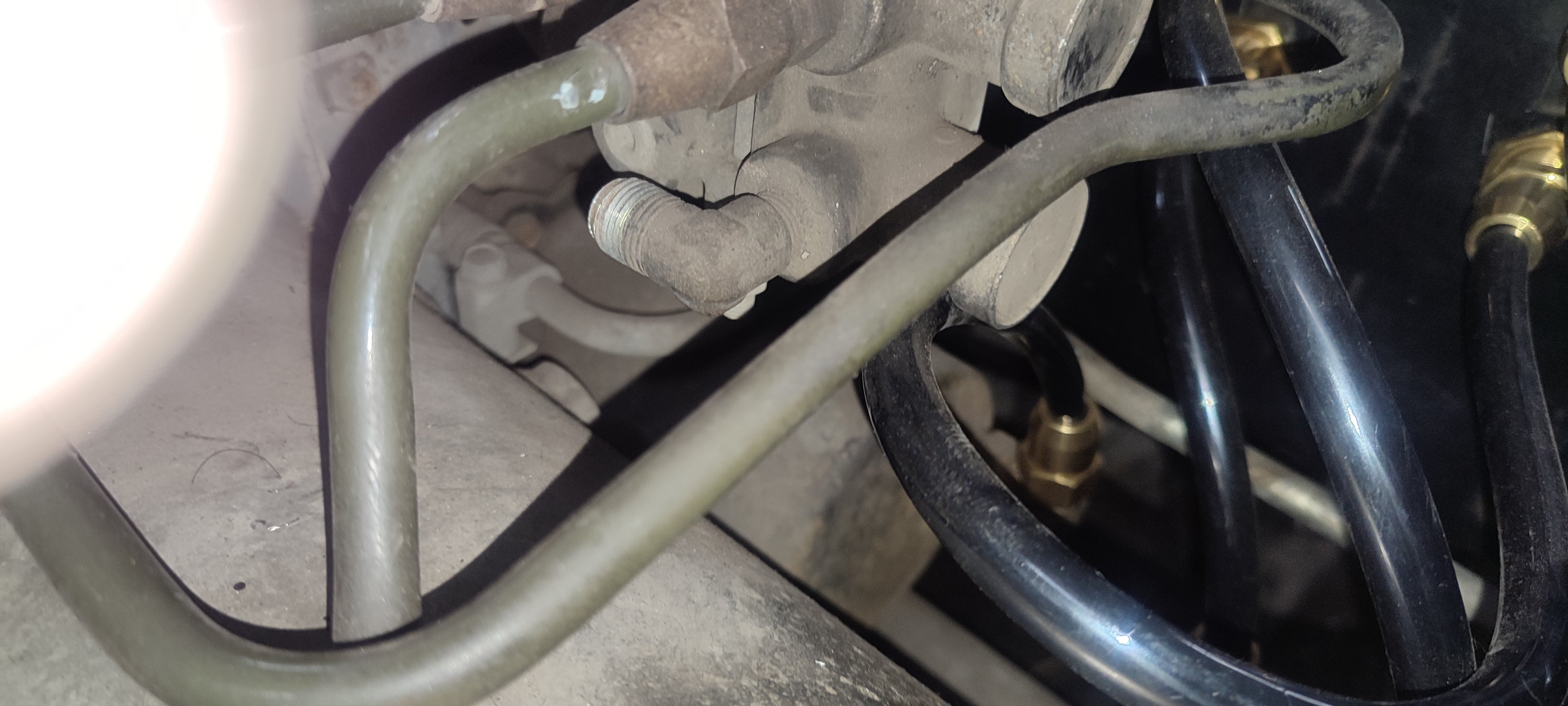

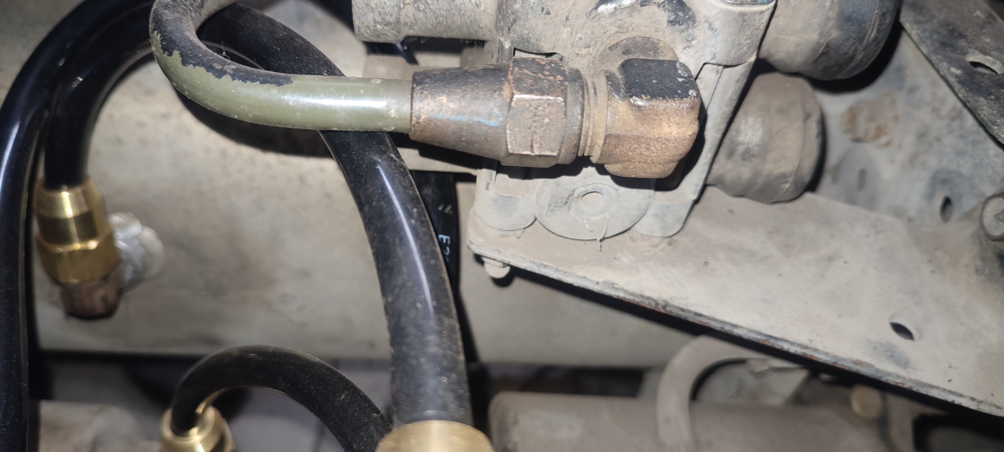

Вот у меня что установлено. С японца fuso вроде.
ipkin
Сообщения: 216
Откуда: Магнитогорск
Поблагодарили: 15 раз
Кемпер ГАЗ-MAN

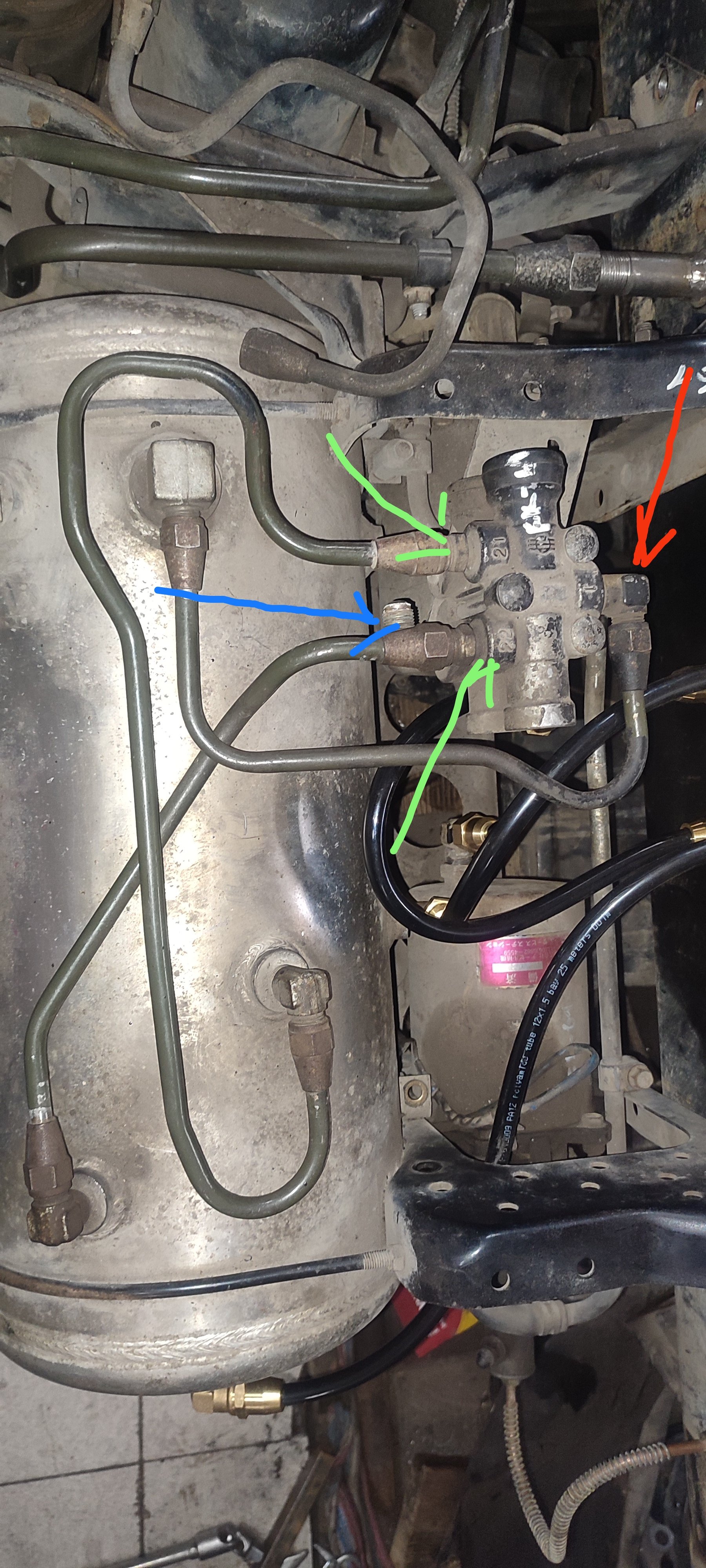

Сообщение ipkin »
Вот отметил стрелками. Красный это вход. Зелёные это на передний задний контур. А вот синий остался бесхозный. К нему получается подкачку можно прицепить?

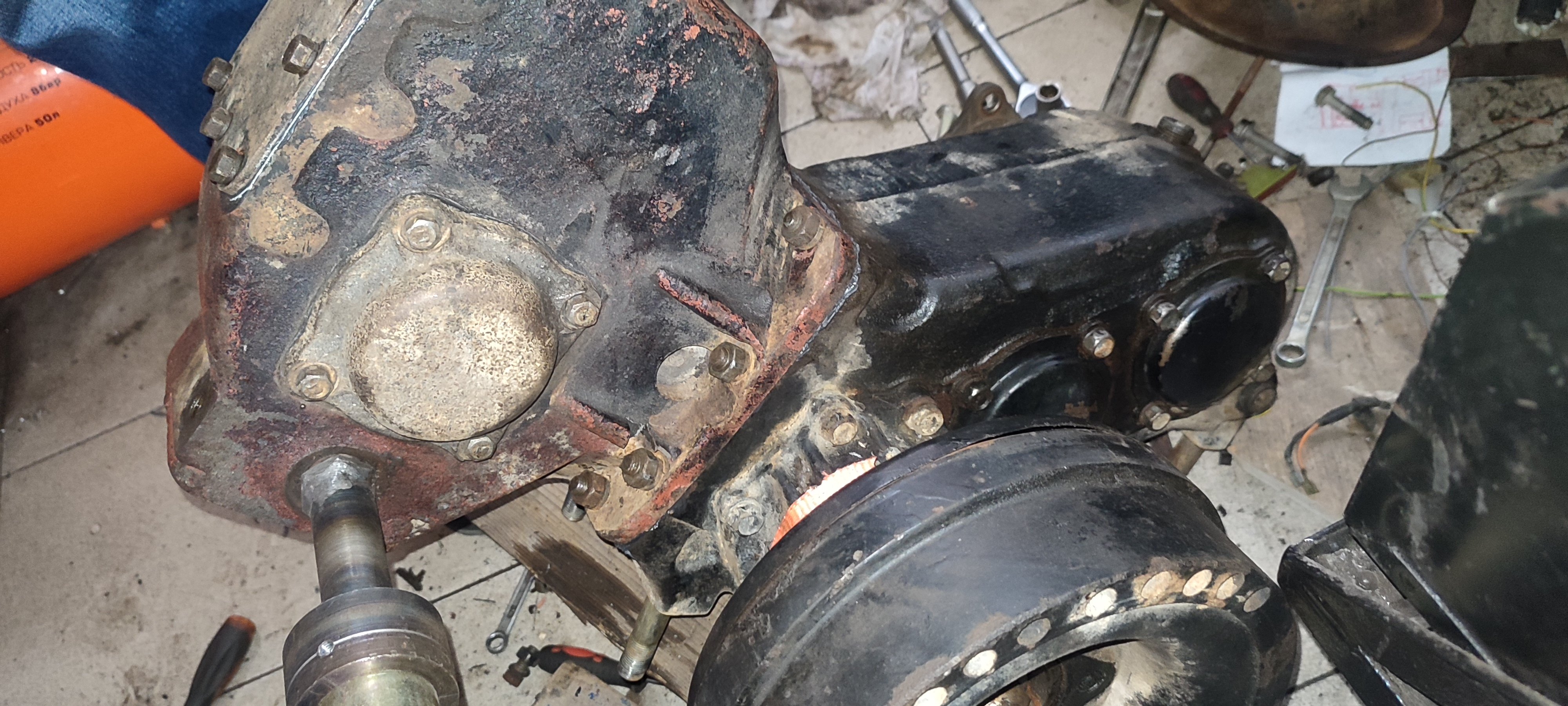

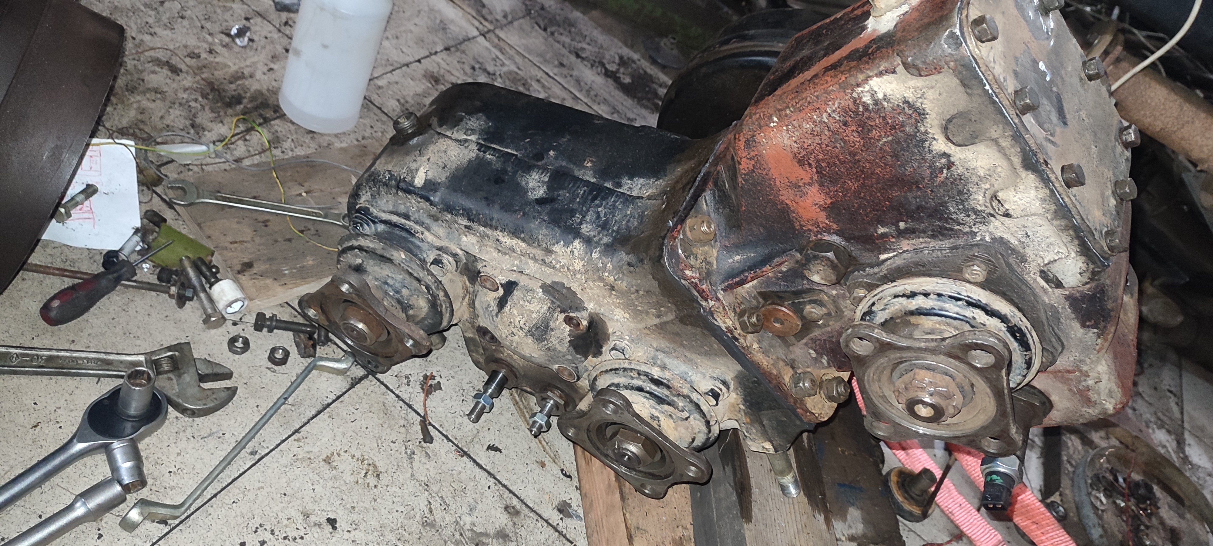

Для желающих купить такой цилиндр, производитель написал
"Добрый день! Стоимость продажи цилиндра с ходами 34 и 11 мм, для раздатки ГАЗ-33081 составляет 20000 рублей. Если Вы нам после покупки цилиндра в течении месяца пришлете видео в три этапа процессов установки, уже установленного и в действии на автомобиле (снаружи и внутри кабины), то мы Вам вернем 10000 рублей."
alexkor
Сообщения: 427
Благодарил (а): 6 раз
Поблагодарили: 36 раз
Кемпер ГАЗ-MAN
Сообщение alexkor »
Скажи, эти хода цилиндра под раздатку 66 или 3308?
ipkin
Сообщения: 216
Кемпер ГАЗ-MAN
Сообщение ipkin »
Штатная раздатка 66-го. Они могут сделать с любыми ходами
alexkor
Сообщения: 427
Кемпер ГАЗ-MAN
Сообщение alexkor »
Ага, уже общаюсь с ними. А штоки как женил? Через муфту? Ком смотрю вперёд отзеркалил. Я тоже так сделал. И ведомую шестерню сместил вперёд на 11мм, теперь можно на пониженной и на нейтрали лебедится. В последствии думаю изготовить новый вал в ком чтобы был выход и вперёд и назад.
ipkin
Сообщения: 216
Кемпер ГАЗ-MAN
Сообщение ipkin »
Они мне сделали в штоке цилиндра внутреннюю резьбу м10. Родные штока я убрал так как я упражнялся с другими цилиндрами. Сделал из штоков амортизаторных стоек. На концах внешняя резьба длиной 20мм и контраоайка.
