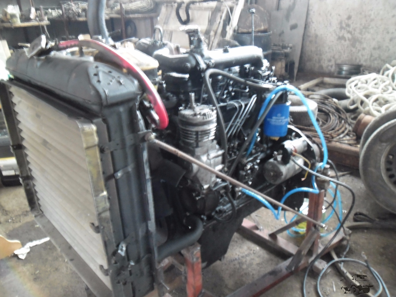

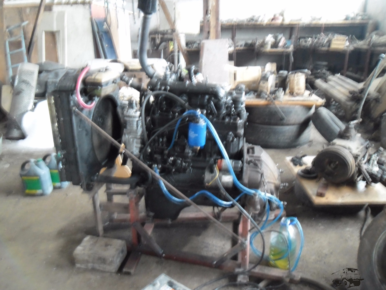

Топливо уходит из аппаратуры по обратке в бак или по подаче?
В подкачивающей помпочке стоит обратный клапан (помоему так). В первую очередь надо убедиться в герметичности системы.
мой газ-66 кшм
Обратный клапан, он же болт штуцер, которым топливный шланг прикручен.

[ref]tager03[/ref], Добрый день! Там видео первого пуска выше выложено,когда заглушил то по обратке ,шланг прозрачный ,видно как пузырьки побежали в сторону мотора а салярка стала проваливаться в канистру.

[ref]Монах80[/ref], Это я понимаю,например на ман стоят их несколько и на шляпках либо засверлено либо наооборот шарик зрительно выступает и их клапана с простыми штуцерами не перепутаешь,а здесь все штуцера на одно лицо,вот и спросил сколько их и в каком месте должны правильно стоять.?

Всем привет!Продолжу мотор запустил видео выше.

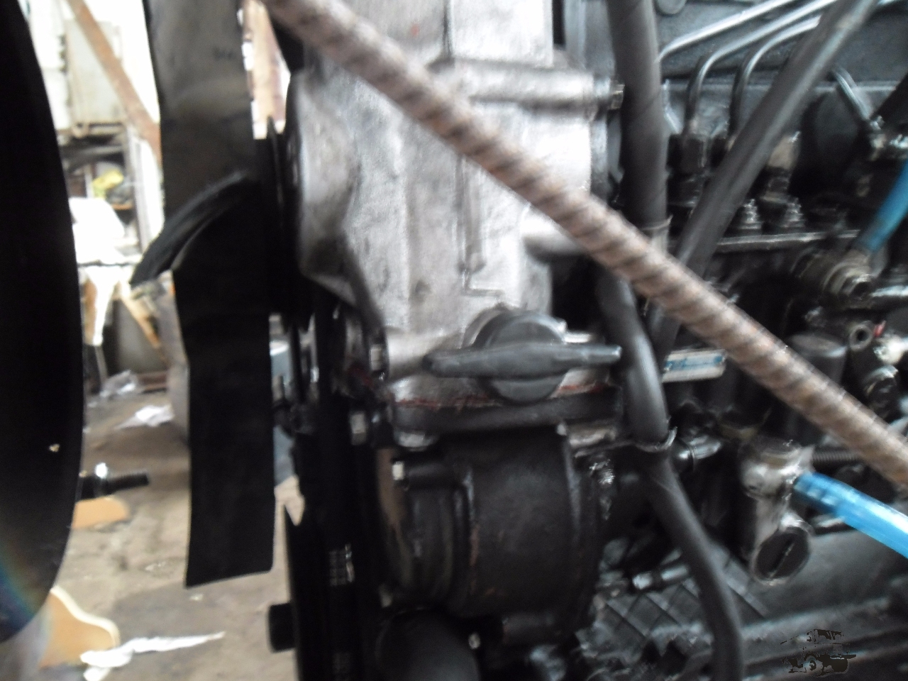

Вопрос когда двигатель работает ручку включения компрессора можно крутить?

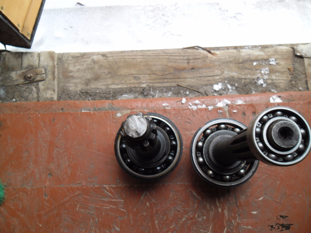

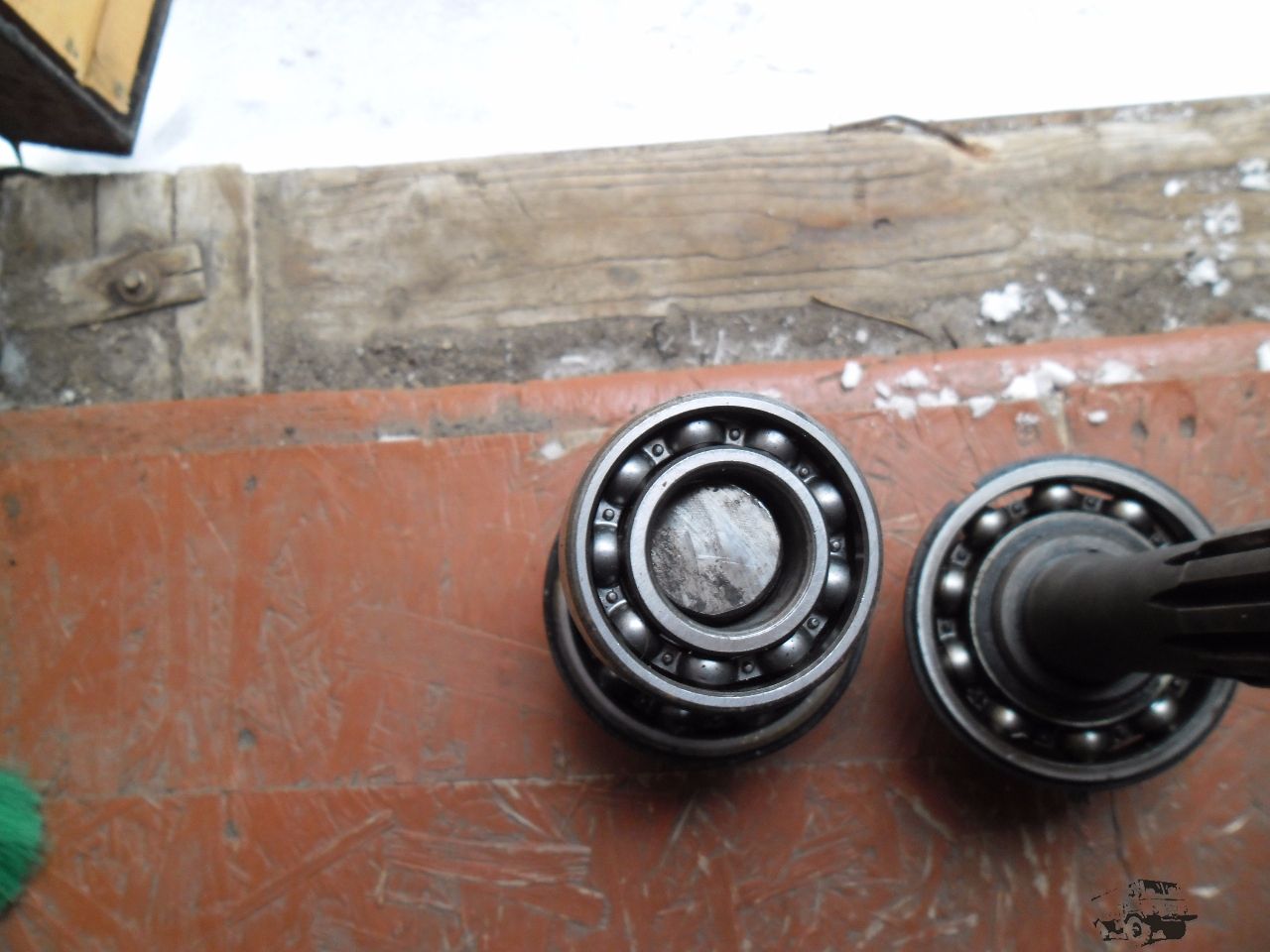

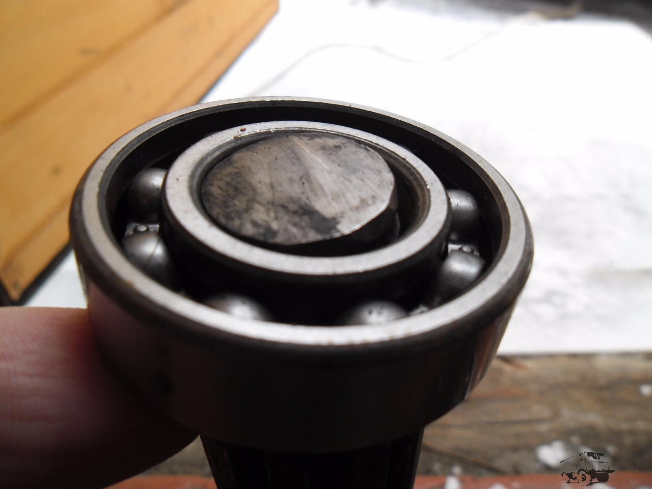

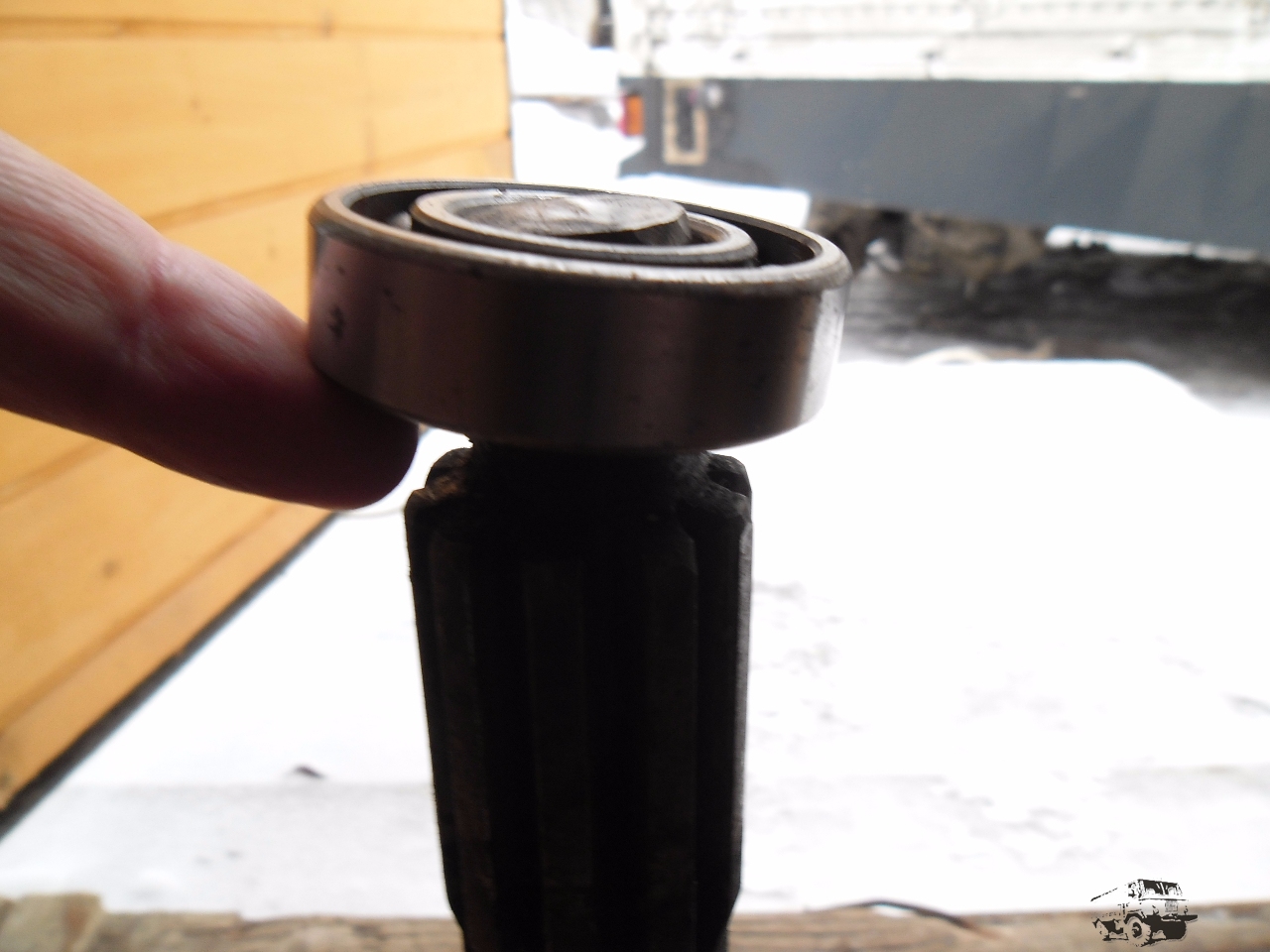

При осмотре выжимного вылезла неисправность первичного вала кпп разбито посадочное место вала в опорный подшибник.

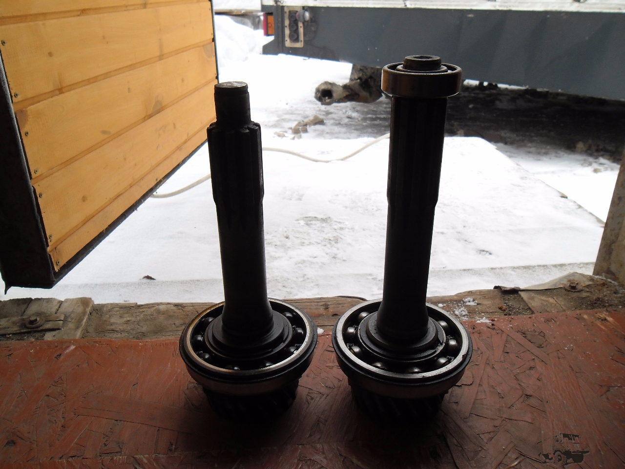

Приобрёл первичный от 130, какой стоял вал он уже подрезался, просмотрев форум все подрезали по разному по размерам ,оригинала нет ,хочу получить совет от парней кто подрезал новый вал или наваривал и протачивал старый , вобщем каким путём мне идти.

Ручку компрессора можно отключить при запущенном двигателе,а вот включать компрессор при работе двс не желательно.иногда его хрен включиш,приходится прокручивать двс.
По валу.,я сначала обрезал его на 20 мм,в итоге сожрало упорные кольца коленвала.подрезал 3мм все стало гут

[ref]WRANGLER[/ref], По компрессору ручке ясно , а вал укорачивать выходит надо на 23мм да ?

Мне не нравится как приводится штатный компрессор, много шума. Лучше ременной привод.

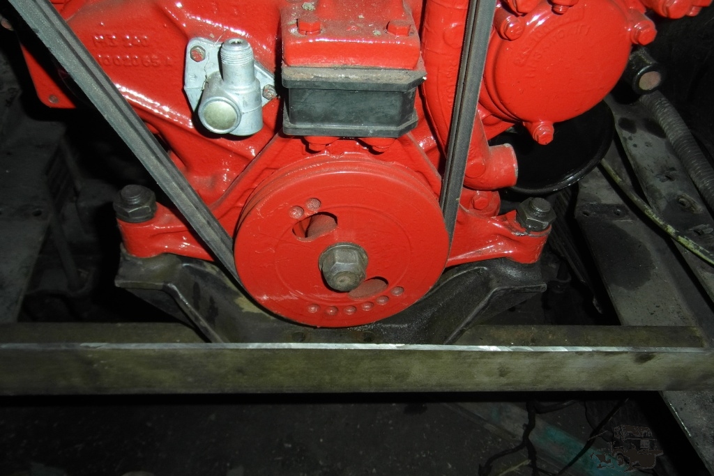

[ref]WRANGLER[/ref], По этому вопросу ясно. Подскажи по передней траверсе,она самодельная у Вас.

[ref]WRANGLER[/ref], Я там в теме твоей смотрел на траверсу мотор через скобу крепится ?

[ref]Монах80[/ref], Да ременный лучше,в дальнейшем заменится,сейчас первая задача по двигателю ремонту и внедрить его на машину.

[ref]WRANGLER[/ref], Может я не так выразился.
- WRANGLER
- Сообщения: 1514
мой газ-66 кшм
Да по началу так было,теперь стоит лобовая крышка и кронштейн с зубра под две подушки 3309
