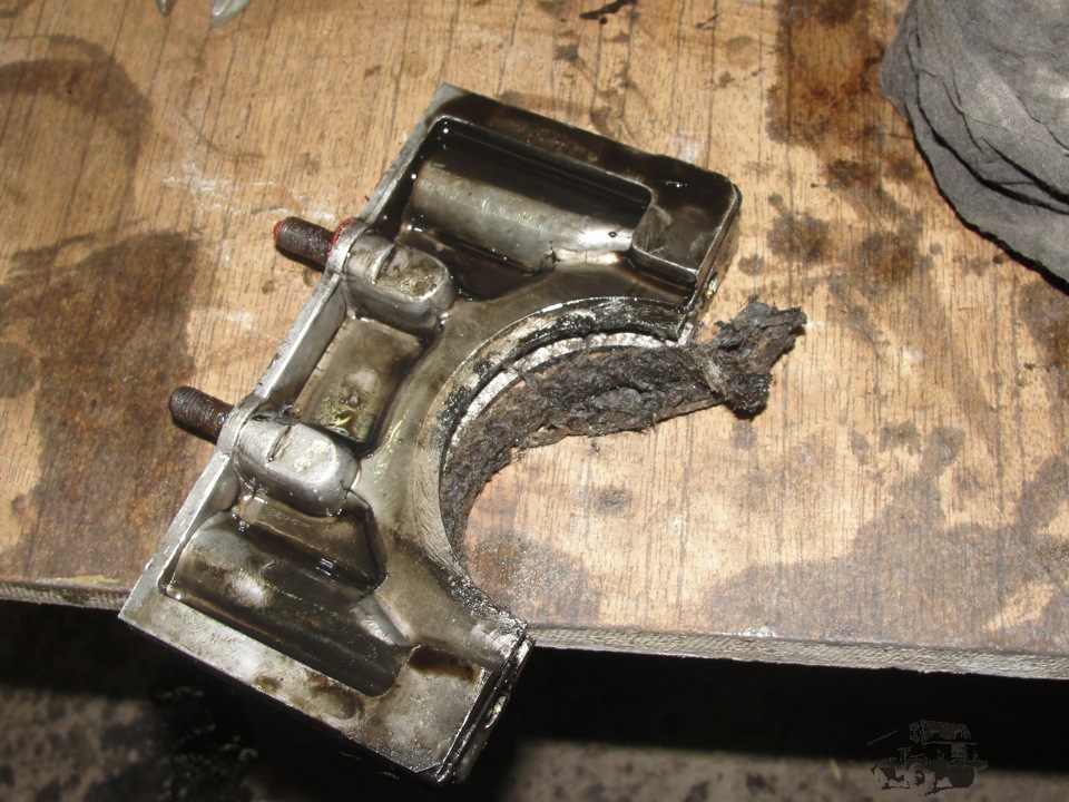

Штурман писал(а):[post]334589[/post] Леонид, у меня для тебя плохие новости... там не сальник, а набивка... меняется только со снятием коленвала...
Это радует.
Будь ласка, расскажи подробней, что из себя представляет набивка, и с чем её едят? Сам снимать коленвал вряд ли буду (хотя, глаза боятся а руки чешутся, и вкладыши просятся под замену) , просто хочется быть в курсе что там и как? Для снятия коленвала надо снимать движок, или можно лёжа по машиной сделать?

Леонид К. писал(а):[post]334594[/post] Для снятия коленвала надо снимать движок, или можно лёжа по машиной сделать?
Скидываем КПП, снимаем поддон, снимаем корзину сцепления и маховик, снимаем 5 корпусов что под вкладыши, коленвал отойдет со стороны маховика на неск см. Этого достаточно чтоб впихнуть в паз набивку. Мы как то набивки не нашли впихнули кусок валенка, и ниче, нормально! Картинка с сайта http://www.drive2.ru.

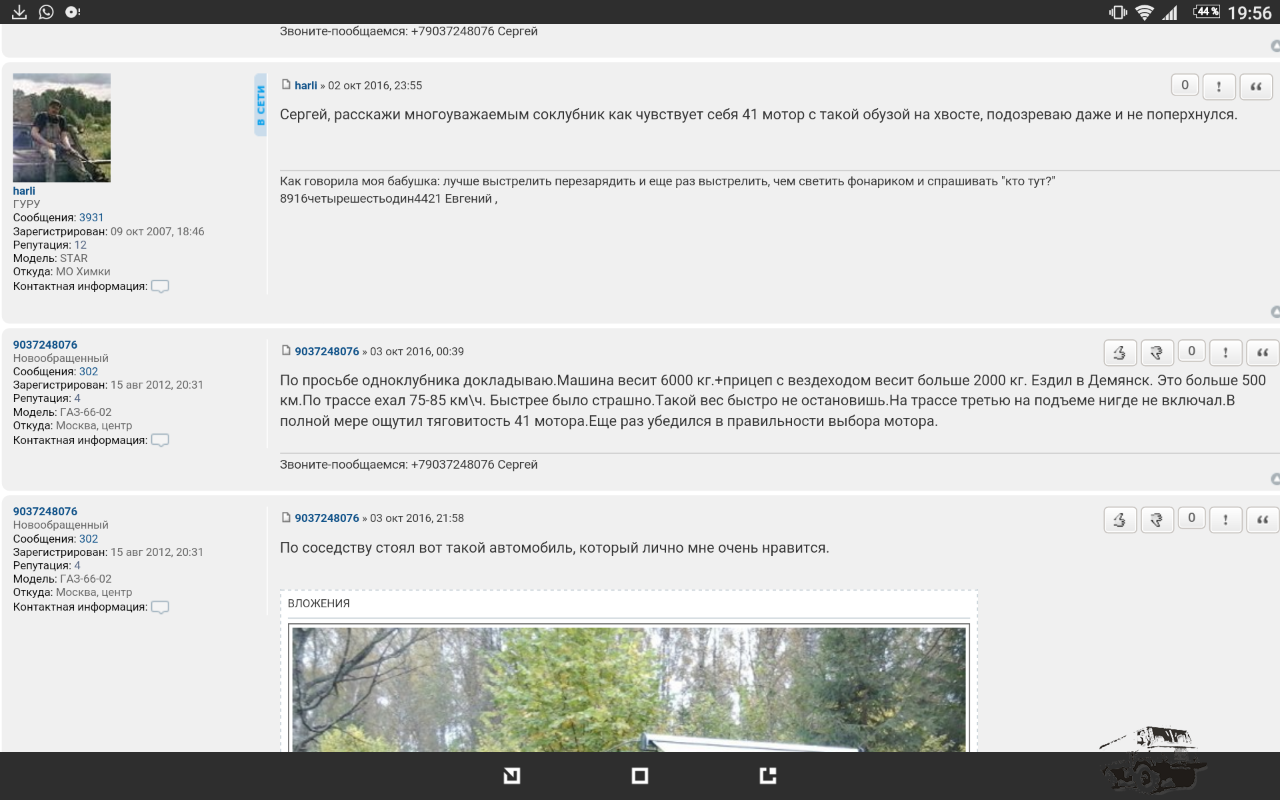

http://gaz66.ru/forum3/viewtopic.php?f=56&t=24696&start=40
Интересно, для кого наши товарищи отчёты пишут.....
Так же, машина с надувные кунгом.
