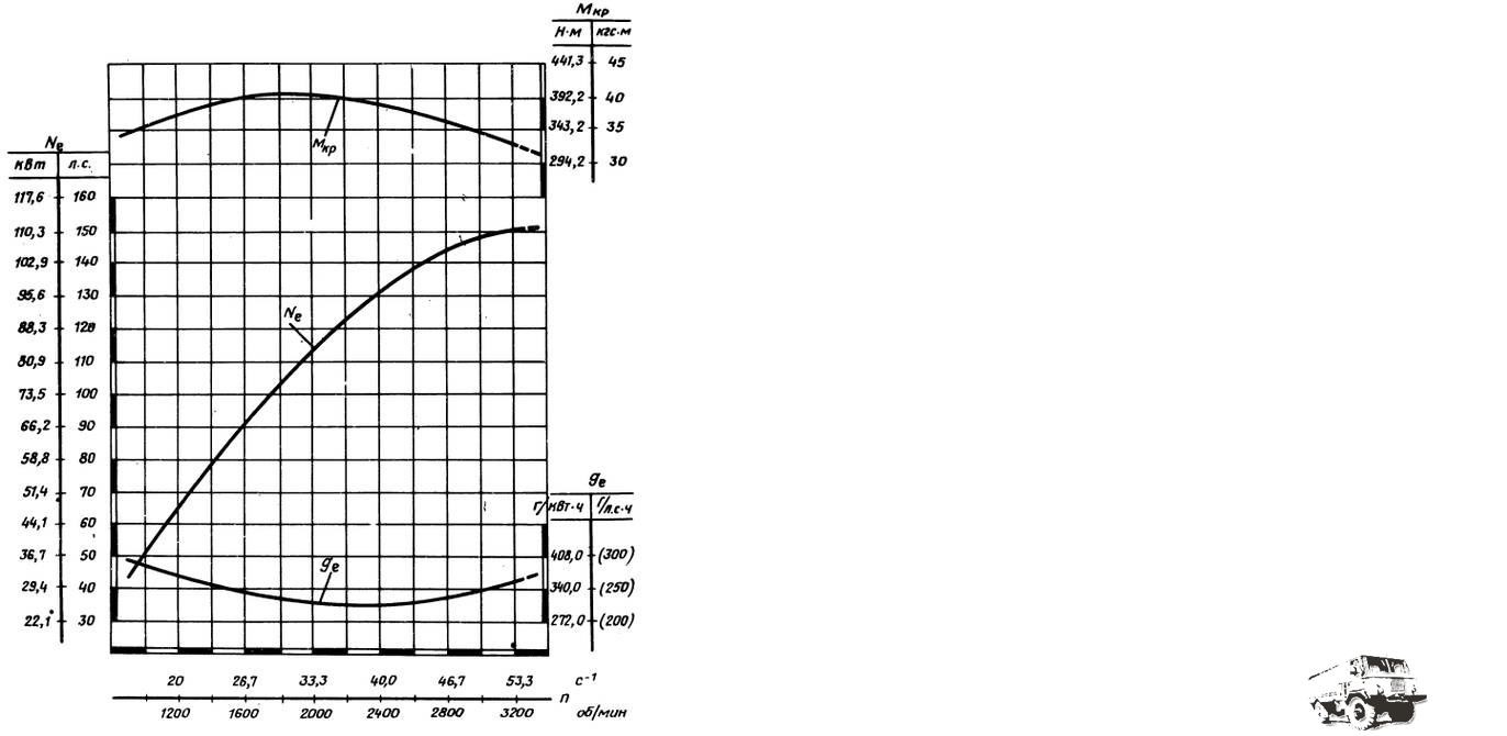

Ради интереса не лишне посмотреть характеристики ЗИЛ-508. Он выдает 300-350 нм фактически на холостых оборотах.

Сапиенс писал(а):[post]451342[/post] Ради интереса не лишне посмотреть характеристики ЗИЛ-508. Он выдает 300-350 нм фактически на холостых оборотах.
по этой таблице минимальный расход с максимальным моментом это 2000 оборотов , это 60 с небольшим км ч на прямой передаче , будешь крутить до пика мощности мотор начнет жрать , твой диапазон 1500-2000 оборотов на этом моторе
