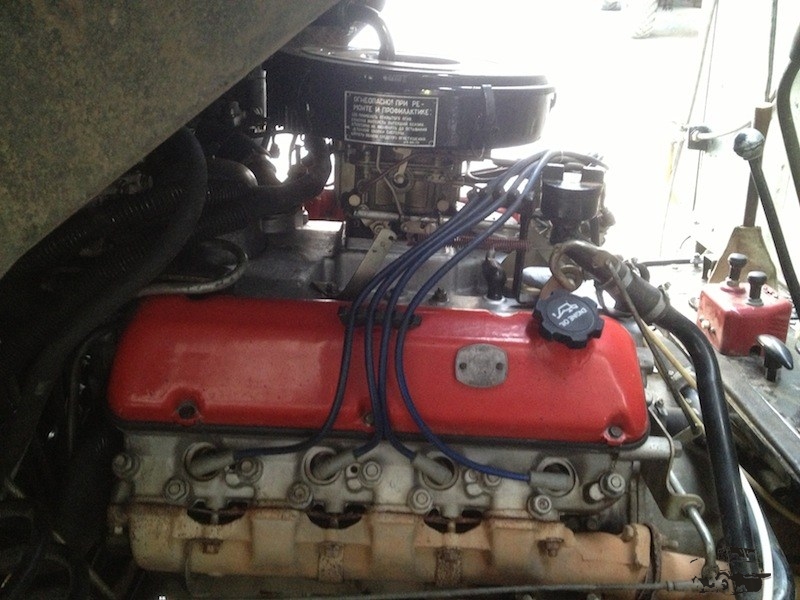

[ref]Леонид К.[/ref], ну вот как я предполагал залез в ДВС вкладыши смотреть и прочую возможную ревизию делать.. Низкое давление масла не факт, что из-за вкладышей.. Судя по фото они не новые, но на них ещё ездить тебе и возможно следующему хозяину авто. Про давление нужно начинать со штока центрифуги в котором может быть выработка и как следствие потеря давления.. Для "капиталки" у тебя нет причин потому как нет лишних мех. звуков, заводится нормально и работает устойчиво, компрессия может и не номинально высокая, но главное ровная во всех горшках- поэтому тебе ремонтировать ДВС можно только по причине перфекционизма. Масло чуть погуще, не ехать на холодную, не подвергать мотор лишним нагрузкам, прогревать мотор в мороз, ну и то с чем ты знаком это легкий перегрев мотора. А вот тут как раз и кроется загвоздка, а именно от высокой температуры или возможного перегрева мотора до тебя как ты подозревал могли залечь и или быстро износиться поршневые кольца.. Ты писал, что компрессия низковата. Вот просто поменять колечки и я уверен моторчик потянул бы практически в номинальных мощьностных характеристиках.. И учитывая отсутствие проф. мастеров, большую цену и дефицит запчастей, и учитывая симптомы думаю после зам. колец вопрос с "капиталкой" пройдёт.. :shock: :idea:

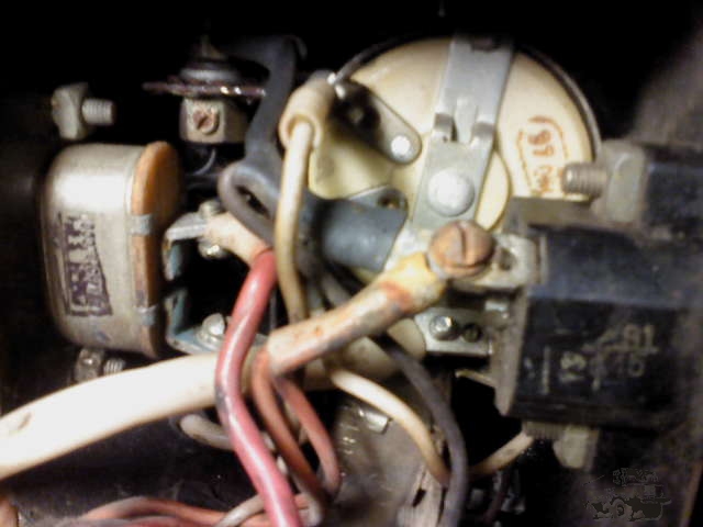

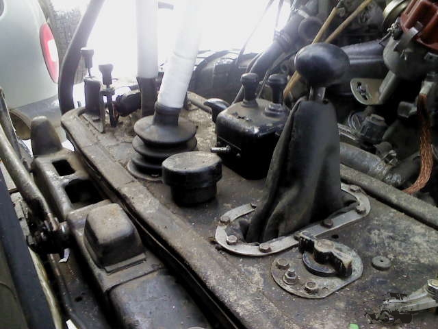

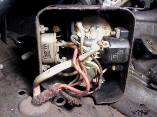

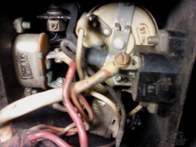

[ref]ВеАн59[/ref], увидел в инете такой-же пульт как у тебя :D Это какая то таинственная, продвинутая версия Шишиг с супер пультом подогрева ДВС .. Двойная скорость прогрева наверное, или катапульта :)

Да!!! :D пока могу сказать одно! Ход второго переключатели минимален, как мне показалось. Первый же имеет два положения, как обычный на пульте от ОВ-65. 1 и 1/2 хода.

ВеАн59 писал(а):[post]336776[/post] Ход второго переключатели минимален
Думаю если переключателя с боку для свечи нет, то короткоходный включает свечу :shock: :?: :idea:
Сообщения: 2898
Благодарил (а): 308 раз
Весь фокус покус в том, что есть переключатель на свечу!!! :? Даже отверстие где спиралька стоит то же есть.

тумблер для свечи не имеет фиксации,тоесть пока держишь -греет,отпустил-не греет :D .передержал-сгорела,либа нить в пульте,либо свеча...а включатель(что на фото)фиксируемый?,колхоз какой то жёсткий :shock: .

Да вроде непохоже на колхоз. Хотя все возможно. Этот колхоз выпустил партию и установил на 66-е.

не похоже на колхоз.. Какая-то опция точно , а какая ни кто сказать не может :lol: Вот я и пытаюсь уточнить, что-же за комплектация у такой машинки :D

Вот..Вот.. Осталось выяснить, что за партия такая :shock: :idea: :?:

Это не колхоз.
С подобной чтуковиной сталкивался на садко.
Вторая ручка это потенциометр изменяющий скорость вращения вентилятора.
Интересно но по фото мне показалось , что один это реостат?

harli писал(а):[post]336916[/post] Вторая ручка это потенциометр изменяющий скорость вращения вентилятора.
Надо понимать скорость вентилятора нагнетающего воздух в котёл обогр. ДВС ? Женя, а чего там регулировать, там одно положение скорости ? :shock: :?:
Сообщения: 4812
Покрутити и проверь.
Сообщения: 4412
[ref]ВеАн59[/ref], и правда если произвести манипуляции то, что-нибудь работает или, что-то происходит ?
